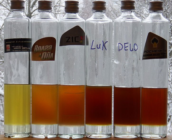

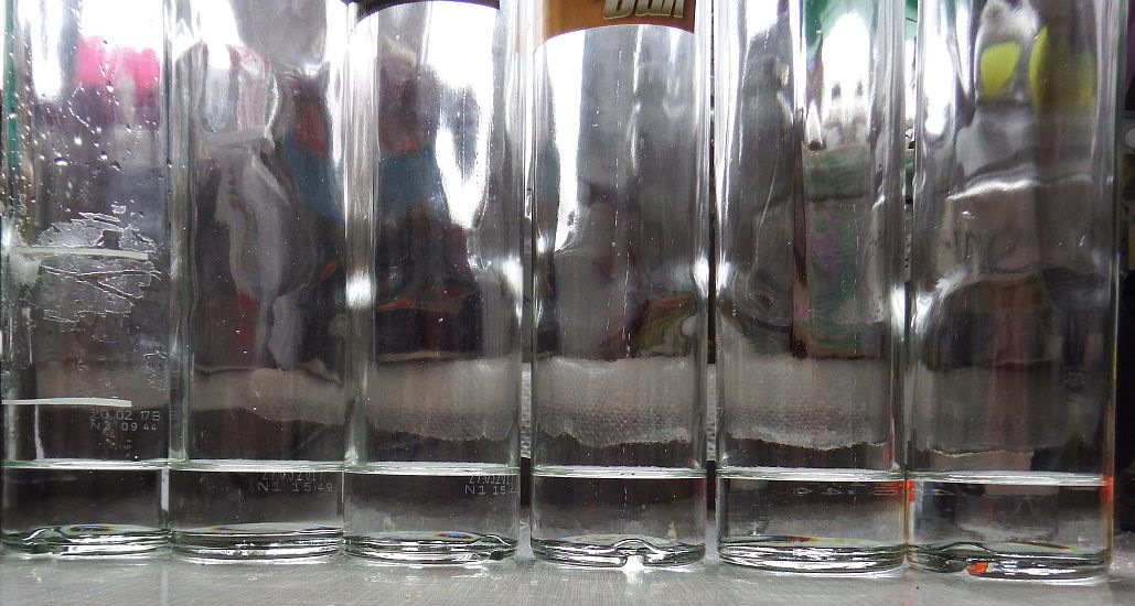

Начну сразу с результатов: почти все моторные масла хотя-бы временно* смешиваются с ДМСО.
Срок "выпадения" ДМСО на дно при комнатной температуре — от 12 часов — можно успеть добраться до канадской границы.
С большинством полусинтетических моторных масел ДМСО образует коллоидный раствор — мутную взвесь. Скорее всего, реагирует с какими-то присадками или синтетической частью основы.
Т.о. использоваь ДМСО в смеси с НОВЫМ моторным маслом НЕ РЕКОМЕНДУЕТСЯ. В старое плюхнуть чтобы сразу слить — да наздоровье.
Чемпион — ЛукОйл Промывочное масло — получилась полностью прозрачная жидкость — ничего не выдает присутствия ДМСО.
Чуть мутноватые — Волга-Ойл Люкс 10-40 и РосНефть Максимум Дизель 10-40.
Самое мутное и не похожее на масло — Шеврон Дело 400ЛЕ — как сгущенка с какао — помните, такие консервы были?
Кикхххх — как … остаток персикового сока с мякотью.
ЗиК тоже мутное.
*) ЧТОБЫ МАСЛО ХОТЬ КАК-ТО СМЕШАЛОСЬ С ДМСО, НЕОБХОДИМО ЕГО ТЩАТЕЛЬНО ВЗБОЛТАТЬ. ПРИЧЕМ ДВАЖДЫ — ПОСЛЕ ПЕРВОГО РАЗА "ВЫПАДАЕТ" ДОВОЛЬНО БЫСТРО.
Это масло вливалось в ДМСО струёй из шприца под хорошим давлением. Должно бы перемешаться? Ан ФИГ! 5 секунд — и ДМСО на дне. Наверное, ртуть или свинцовые шарики бы медленнее "выпадали", чем этот ДМСО. В соляре после взбалтывания выпадают так-же стремительно и лежат на дне "икрой", т.е. капли ДМСО не смачиваются нефтепродуктами.
Через 10 минут в некоторых образцах ДМСО уже опять на дне. В других образцах "выпадет" попозже — через пол-часа где-то.
НЕОБХОДИМО ВТОРОЕ ВЗБАЛТЫВАНИЕ

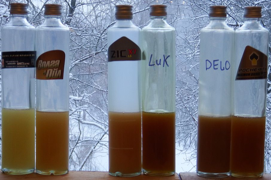

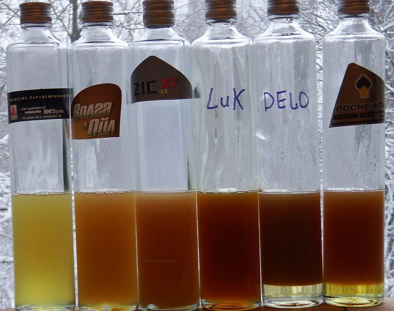

После ночи на подоконнике, температура, думаю, порядка 10С

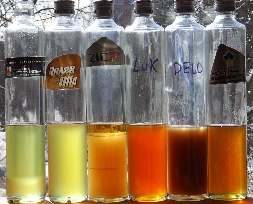

Солнце греет, температура масла под 40С — процесс виден.

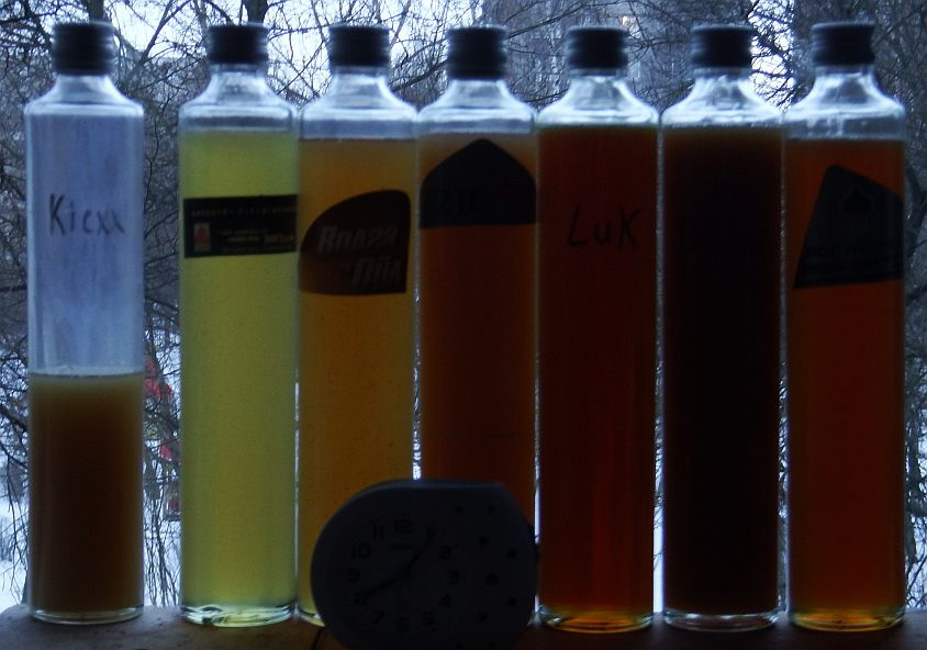

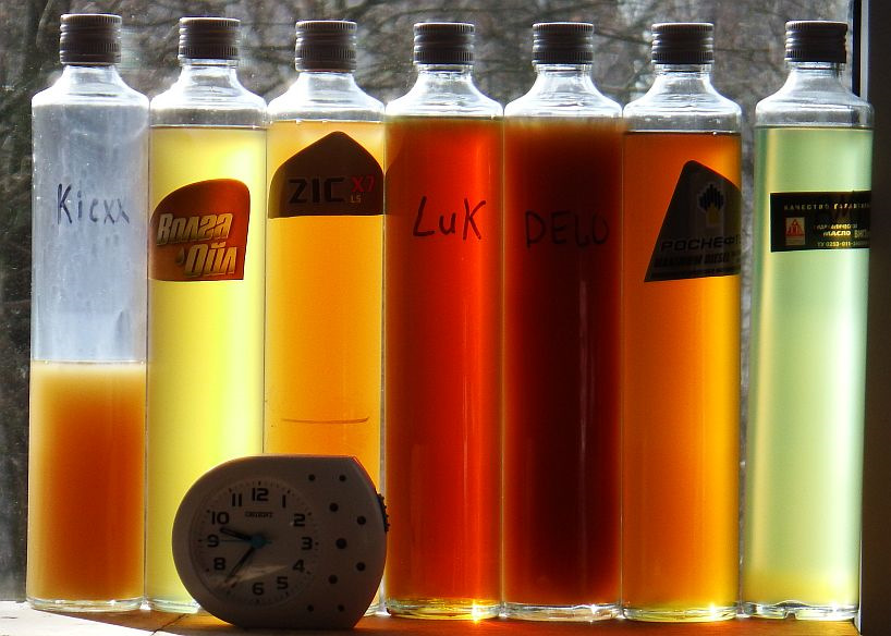

15.04 вспомнил, что есть останки еще одного масла, да еще одну пробирку нашел у себя (потерямшись была)
примерно в 11:30 добавил к "соревнующимся", всё перевзболтал, к 19:30 (через 8 часов под солнцем, температура на ощупь — к 50С) картина была уже такая:

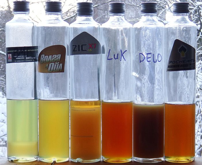

Тестирование проводилось в 2 этапа:
Сначала примерно 40мл ДМСО смешивалось с примерно 200мл масла (1:5)
На втором этапе масло доливалось почти до верха "пробирки" — оставлял небольшой пузырь для взбалтывания. Без пузыря не взбалтывается вообще.

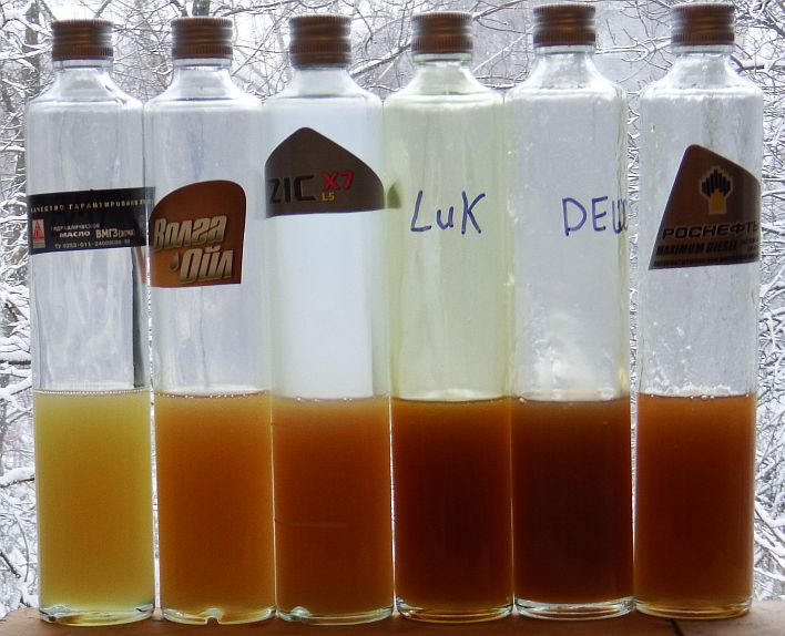

Второй этап:
Солнышко ушло … греть бутылки некому. Сейчас 12:00, ВМГЗ как водится, выпало в осадок, остальные — без изменений.

Я как понял, Роснефть неплохо смешалось с ДМСО:)
Да они все смешались … кроме ВМГЗ. Что в нем такого — не понял.
Опять блин комом…но ваши блины для всех оч полезны!
Одно то, что промывочное удерживает во взвешенном состоянии ДМСО чего ток стоит…
Память стала подводить, коктейль ДМсО с промывочным на баньке кипятили?()))))
Не кипятил. Естественный прогрев солнышком до где-то +50 был.
Нонче — пасмурно.
На "баньке" конвекция будет — всё перемешается.
Могу не ждать еще, а эти бутылки кипятиться поставить. 99%, что перемешаются.
