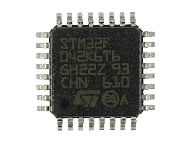

В качестве подопытного я решил использовать STM32F042K6T6
в семи известном и любимом корпусе ATMEGA8 (LQFP32), периферию можно посмотреть в кубе. Почему именно он? Во первых он у меня есть, во вторых Keil для него абсолютно бесплатный без каких либо ограничений, в третьих HAL дает возможность перенести код на другой камень без особых проблем (и мозги заодно потренировать в процессе, в виде закрепления материала)

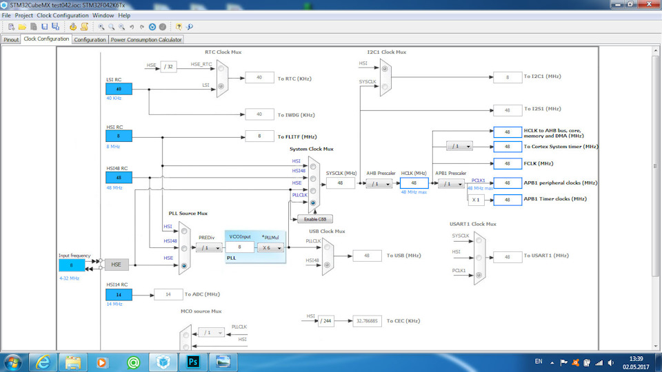

Настраиваем тактирование:

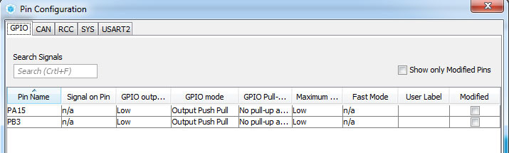

Проверяем режим GPIO для диодиков, все по Default:

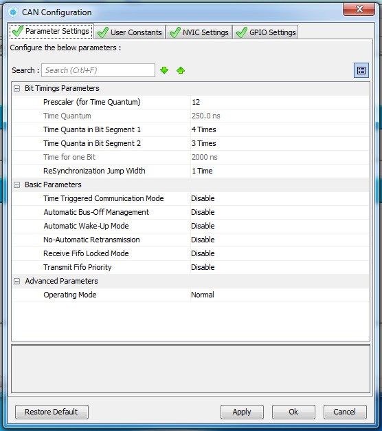

и ползем в настройка CAN:
Строчка Time for one bit имеет прямое отношение к скорости передачи CAN Kbit/s, стандартные скорости:
1000, 500, 250, 125, 100, 83.3, 50, 20, 10 Kbit/s
Моя формула для расчета скорости Time for one bit(ns)=1000000/X
где X скорость в Kbit/s, вот под расчетную скорость и начинаем просчитывать Prescaler, Time Quanta in Bit Segment 1 и Time Quanta in Bit Segment 2

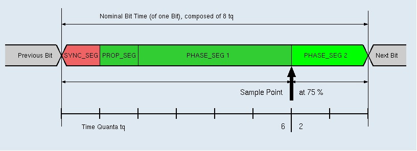

А теперь самое интересное, как все это дело правильно посчитать, все дело в квантах)))
P.S. сам я не особо во все это въехал, но все же расскажу со своей колокольни.
Строчка Time Quantum показывает длину одного кванта она зависит только от делителя.
Вот нашел картинку про кванты:
по картинке мы имеем:
Sync_Seg содержит только 1tq
Prop_Seg + Phase_Seg1 может содержать 1-16tq, строчка в коде hcan.Init.BS1 = CAN_BS1_5TQ;
Phase_Seg2 может содержать 1-8tq, строчка в коде hcan.Init.BS2 = CAN_BS2_2TQ;
По картинке имеем 8 квантов, 1 квант на синхронизацию, 5 на первую фазу и 2 на вторую, для скорости 500Kbit/s (2000ns) Time Quantum=2000/8=250ns, т.е. Prescaler нужно подобрать такой, что бы Time Quantum был равен 250ns.
На что влияет соотношение BS1 к BS2 я так и не смог осознать или понять))), в разных источниках по разному, но по факту выходит, что BS1 должен быть больше BS2 или
как в другом источнике BS1=~(87,5%(BS1+BS2)), мне встречалось следующее BS1/BS2
4/3, 13/2, 6/5, и даже 6/8, 5/6 что как мне показалось не есть правильно, но хз…
P.S. в процессе написания пришлось немного разобраться в этих квантах)))
Если кто то знает больше, пишите, добавлю в статью)))

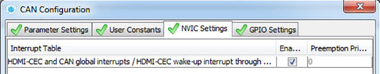

И чуть не забыл вкладка NVIC Settings поставить галку на против CAN:

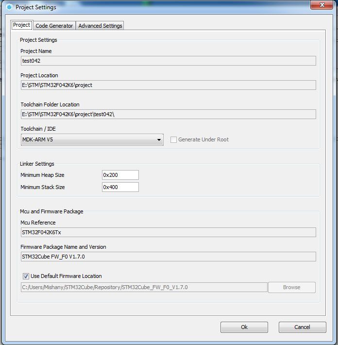

Переходим в Project->Settings и придумываем название проекту, место для хранения и для какой IDE собрать проект (MDK-ARM V5) и последний шаг Project->Generate Code
Открываем проект в Keil и сразу жмакаем на собрать проект (кнопка F7) что бы появились все связи.

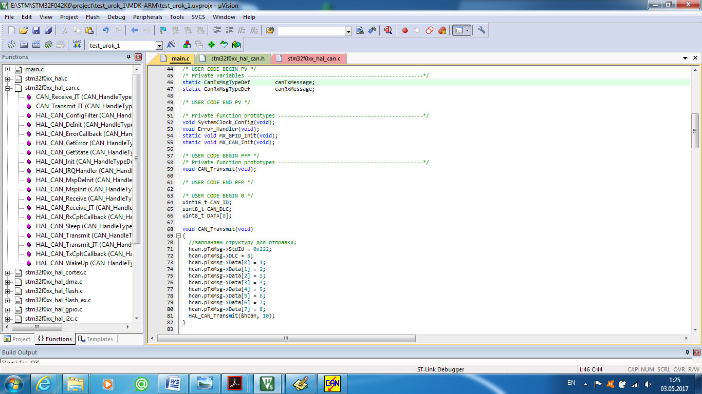

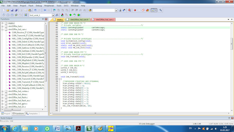

Пропишем структуры приема и передачи:
/* Private variables ---------------------------------------------------------*/
static CanTxMsgTypeDef canTxMessage;
static CanRxMsgTypeDef canRxMessage;
определим нашу рукописную функцию передачи
и несколько переменных для приема:
/* Private function prototypes -----------------------------------------------*/
void CAN_Transmit(void);
/* USER CODE END PFP */
/* USER CODE BEGIN 0 */
uint16_t CAN_ID;
uint8_t CAN_DLC;
uint8_t DATA[8];

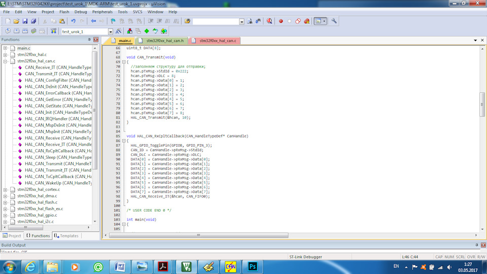

сама функция передачи:
hcan.pTxMsg->StdId = 0x222;
hcan.pTxMsg->DLC = 8;
hcan.pTxMsg->Data[0] = 1;
hcan.pTxMsg->Data[1] = 2;
hcan.pTxMsg->Data[2] = 3;
hcan.pTxMsg->Data[3] = 4;
hcan.pTxMsg->Data[4] = 5;
hcan.pTxMsg->Data[5] = 6;
hcan.pTxMsg->Data[6] = 7;
hcan.pTxMsg->Data[7] = 8;
HAL_CAN_Transmit(&hcan, 10);

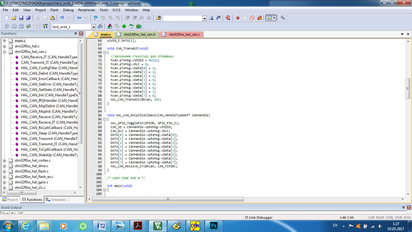

и функцию обработчика прерывания по приему с моргающим диодом на ноге PB3 сигнализирующем о удачном принятии посылки:
void HAL_CAN_RxCpltCallback(CAN_HandleTypeDef* CanHandle)
HAL_GPIO_TogglePin(GPIOB, GPIO_PIN_3);
CAN_ID = CanHandle->pRxMsg->StdId;
CAN_DLC = CanHandle->pRxMsg->DLC;
DATA[0] = CanHandle->pRxMsg->Data[0];
DATA[1] = CanHandle->pRxMsg->Data[1];
DATA[2] = CanHandle->pRxMsg->Data[2];
DATA[3] = CanHandle->pRxMsg->Data[3];
DATA[4] = CanHandle->pRxMsg->Data[4];
DATA[5] = CanHandle->pRxMsg->Data[5];
DATA[6] = CanHandle->pRxMsg->Data[6];
DATA[7] = CanHandle->pRxMsg->Data[7];
HAL_CAN_Receive_IT(&hcan, CAN_FIFO0);

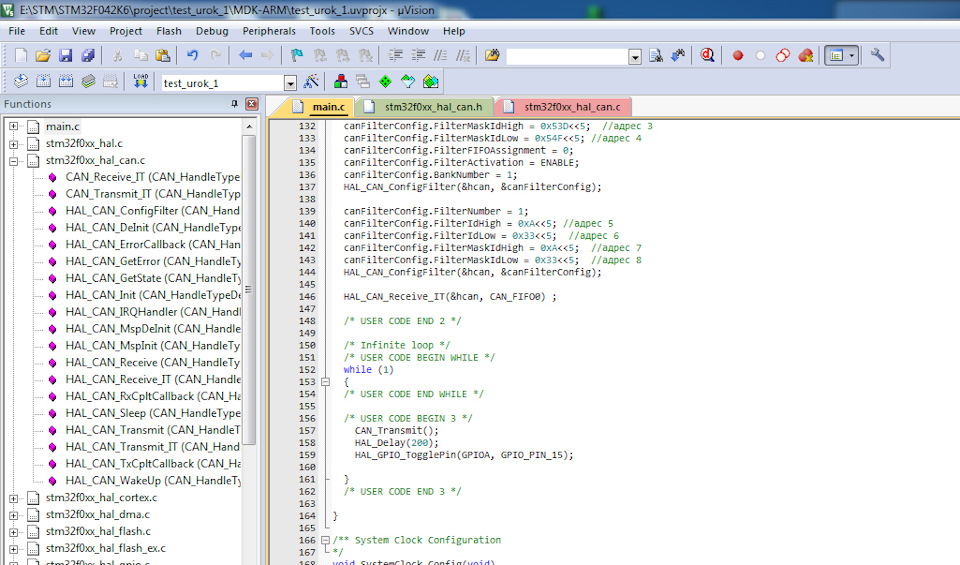

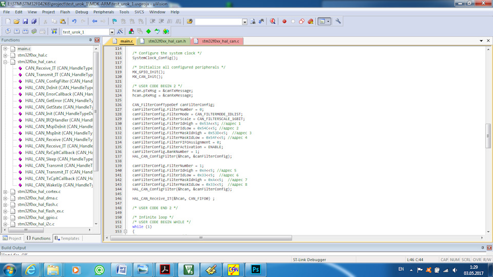

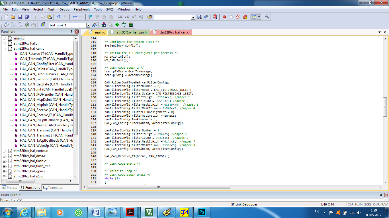

Не забываем про структуры и настраиваем CAN фильтры в режиме IDLIST(перечисляем нужные нам ID), т.к. регистры 16 бит а ID посылки 11 бит и передача организована со старшего бита, то приходится ID двигать влево на 5 бит, не я так придумал)))
Через наш фильтр проскочат только:
0x53A, 0x53D, 0x54D, 0x54F, 0xA, 0x33, 0x44, 0x55, на остальные ID МК ни как не среагирует.
/* USER CODE BEGIN 2 */
hcan.pTxMsg = &canTxMessage;
hcan.pRxMsg = &canRxMessage;
CAN_FilterConfTypeDef canFilterConfig;
canFilterConfig.FilterNumber = 0;
canFilterConfig.FilterMode = CAN_FILTERMODE_IDLIST;
canFilterConfig.FilterScale = CAN_FILTERSCALE_16BIT;
canFilterConfig.FilterIdHigh = 0x53A<<5;
canFilterConfig.FilterIdLow = 0x53D<<5;
canFilterConfig.FilterMaskIdHigh = 0x54D<<5;
canFilterConfig.FilterMaskIdLow = 0x54F<<5;
canFilterConfig.FilterFIFOAssignment = 0;
canFilterConfig.FilterActivation = ENABLE;
canFilterConfig.BankNumber = 1;
HAL_CAN_ConfigFilter(&hcan, &canFilterConfig);
canFilterConfig.FilterNumber = 1;
canFilterConfig.FilterIdHigh = 0xA<<5;
canFilterConfig.FilterIdLow = 0x33<<5;
canFilterConfig.FilterMaskIdHigh = 0x44<<5;
canFilterConfig.FilterMaskIdLow = 0x55<<5;
HAL_CAN_Receive_IT(&hcan, CAN_FIFO0) ;
/* USER CODE END 2 */

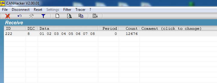

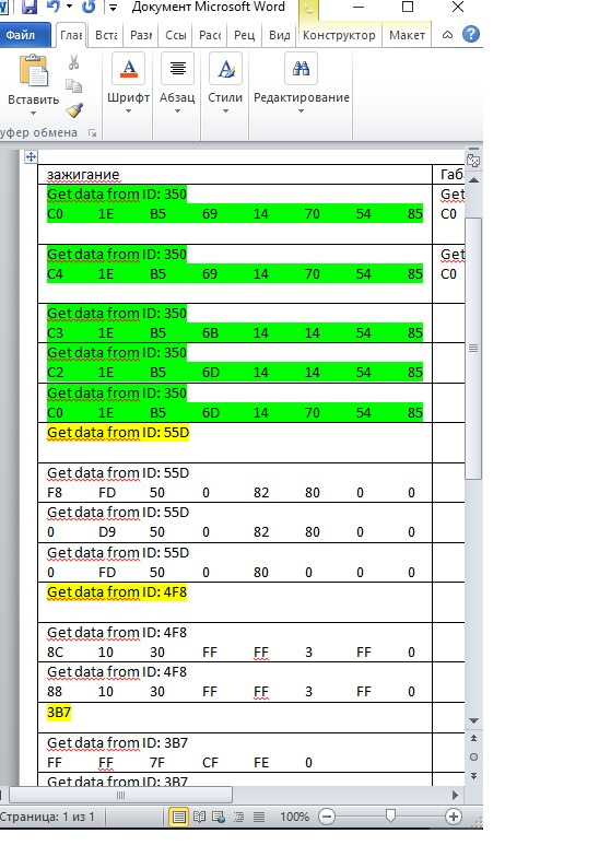

Финальная проверка на CAN Hacker, при отправке ID прописанными в фильтре, диодик весело моргает.

Ну, саму шину он настраивать умеет. А по фильтрам как-то я не нашёл вкладок, что как бы странно. То есть если уж генерируете весь код, так давайте до конца генерировать)
Я находил некоторые примеры кода в гугле и там инициализация фильтров была. Причем с характерным сгенерированным комментарием, который был у всех одинаков.
наверно, код скопипащен друг у друга, вот и одинаковые комментарии) по факту куб фильтры не генерит, инфа 146%
Да тоже не исключено, конечно. А то, что не генерит, я вижу :)
civil-zz
я вроде разобрался) 105 проц кастрированный, у него одно адресное пространство для фильтров на оба кана. у меня заработало лишь при инициализации фильтров в таком виде —
для сбора всего трафика по обоим канам:
// фильтр 1 для CAN1
can1FilterConfig.FilterNumber = 0; // Номер фильтра, доступны с 0 по 13
can1FilterConfig.FilterMode = CAN_FILTERMODE_IDMASK; // Режим работы фильтра — ID+Mask
can1FilterConfig.FilterScale = CAN_FILTERSCALE_32BIT; // Разрядность (масштабирование) 32 bit
can1FilterConfig.FilterIdHigh = 0x000 << 5; // Старшая часть ID
can1FilterConfig.FilterIdLow = 0x000 << 5; // Младшая часть ID
can1FilterConfig.FilterMaskIdHigh = 0x000 << 5; // Старшая часть Mask
can1FilterConfig.FilterMaskIdLow = 0x000 << 5; // Младшая часть Mask
can1FilterConfig.FilterFIFOAssignment = CAN_FIFO0; // Номер буфера FIFO (у нас их всего два)
can1FilterConfig.FilterActivation = ENABLE; // Фильтр активен
can1FilterConfig.BankNumber = 0;
HAL_CAN_ConfigFilter(&hcan1, &can1FilterConfig); // Применяем фильтр (всегда для hcan1)
Для фильтра по ID
can1FilterConfig.FilterMode = CAN_FILTERMODE_IDLIST; // Режим работы фильтра — список ID
can1FilterConfig.FilterScale = CAN_FILTERSCALE_16BIT; // Разрядность (масштабирование) 16bit
can1FilterConfig.FilterIdHigh = 0x150 << 5; // ID #1
can1FilterConfig.FilterIdLow = 0x290 << 5; // ID #2
can1FilterConfig.FilterMaskIdHigh = 0x000 << 5; // ID #3
can1FilterConfig.FilterMaskIdLow = 0x000 << 5; // ID #4
Можно пытаться делать фильтр для второго кана, играться с номерами фильтров и номерами банков, но в случае со 105 это работать не будет — все фильтра применяются для обоих канов, независиомо от того, куда они применены. например, такая конструкция
// фильтр 1 для CAN2
can2FilterConfig.FilterNumber = 14; // Номер фильтра, доступны с 14 по 27
can2FilterConfig.FilterMode = CAN_FILTERMODE_IDLIST; // Режим работы фильтра — список ID
can2FilterConfig.FilterScale = CAN_FILTERSCALE_16BIT; // Разрядность (масштабирование) 16bit
can2FilterConfig.FilterIdHigh = 0x020 << 5; // ID #1
can2FilterConfig.FilterIdLow = 0x110 << 5; // ID #2
can2FilterConfig.FilterMaskIdHigh = 0x360 << 5; // ID #3
can2FilterConfig.FilterMaskIdLow = 0x000 << 5; // ID #4
can2FilterConfig.FilterFIFOAssignment = CAN_FIFO0; // Номер буфера FIFO (у нас их всего два)
can2FilterConfig.FilterActivation = ENABLE; // Фильтр активен
can2FilterConfig.BankNumber = 14; // Номера фильтров для CAN2 начинаются с 14
HAL_CAN_ConfigFilter(&hcan1, &can2FilterConfig); // Применяем фильтр (всегда для hcan1)
будет фильровать все перечисленные ID для обоих канов.

А кстати прерывания на что именно ставить нужно?
Я еще пока не дошел до установки прерываний самому :) Сейчас использую готовый халовский обработчик HAL_CAN_RxCpltCallback
Я про те, что в конфигурации CAN в кубе. Тут в статье просто типа поставьте галочку, а у 105-го их там вагон разных
так какие нужно, такие и ставь. Если нужно прерывание по приему, то RX0, если по передаче, то TX0. RX1 — это, насколько я понимаю, прерывание по FIFO1, которое вряд ли когда будет использоваться. SCE — не знаю, что это такое…

Поковырял, поставил фильтры одинаковые (копипаста из коммента выше), без фильтрации по факту. Ничего не изменилось, статус по приёму возвращает таймаутом и всё на этом.
civil-zz
Кажется удалось завести CAN1 пока. Оказывается надо не только фильтр, но и RxMessage навесить на него. Я даже не знаю, как так можно криво делать. Сейчас и с CAN2 поковыряюсь, буду бросаться стаффом между ними.

С помощью чего был запущен CAN Hacker? Самодельная плата или покупной блок? Очень хочу найти блок для изготовления дома.
самодельная
Есть ссылка на схему?
ссылки нет, но тут была, в поиске вбей
