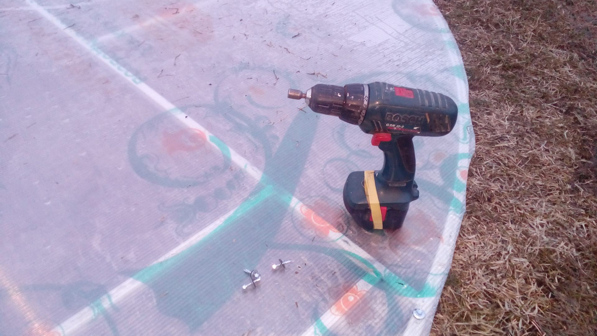

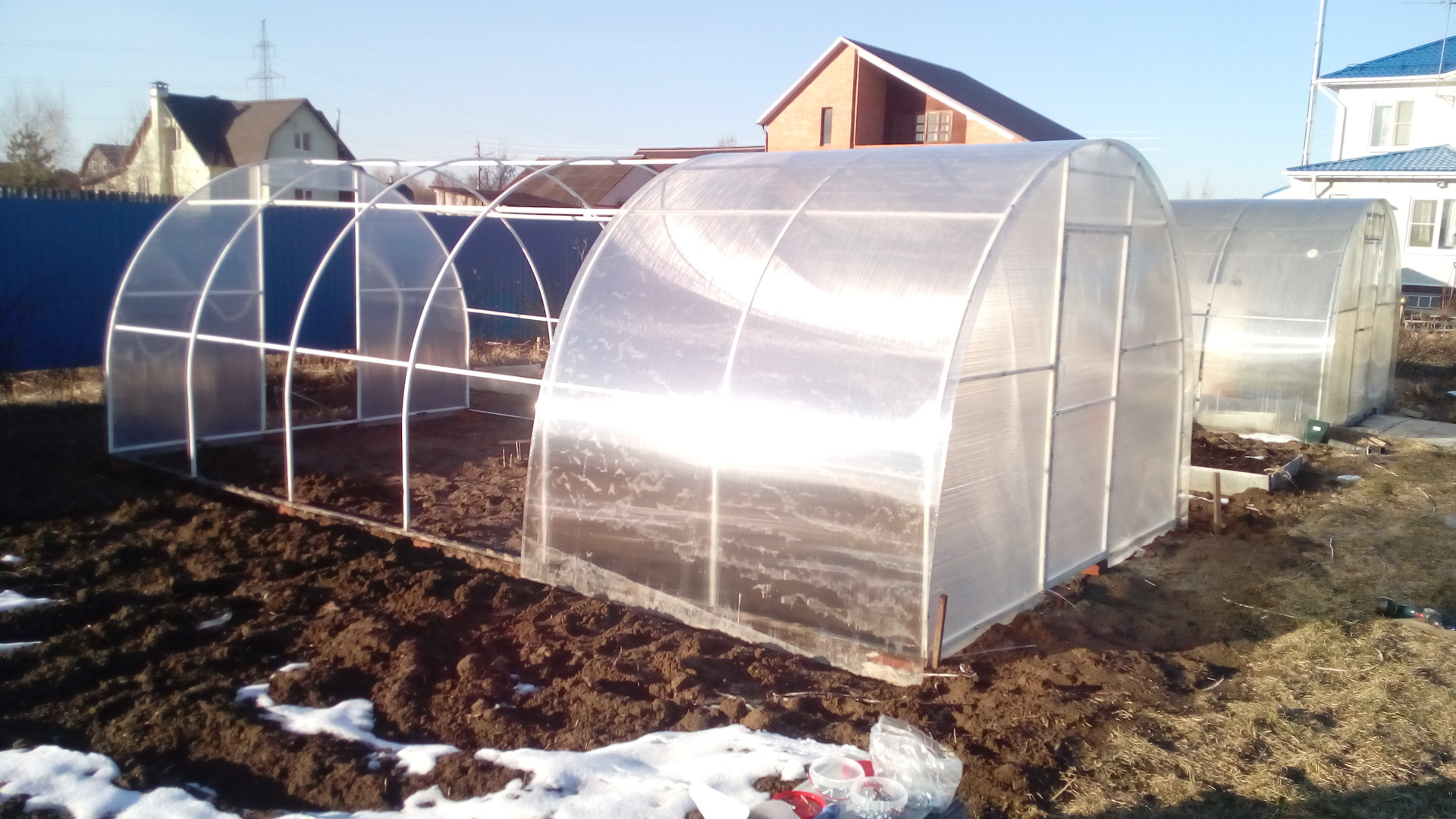

Все началось с желания построить навес под машину в форме капли, покупать-заказывать не хотел, все только своими руками.В итоге после просмотра множества роликов в ютюбе определил что хочу сделать, в последствии доработал и получилось то что получилось. Итог- 6-ти метровая теплица была изготовлена за неделю, в планах мангал, качели и я думаю много чего красивого и полезного.

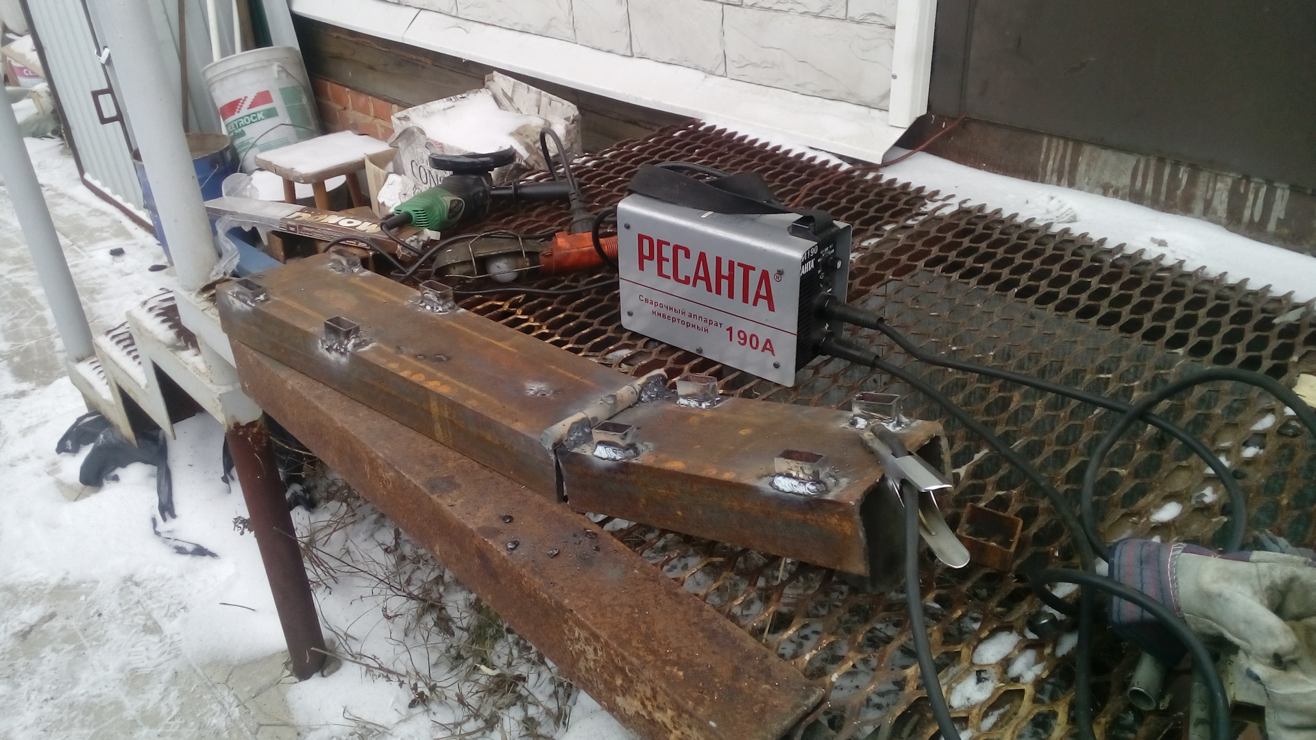

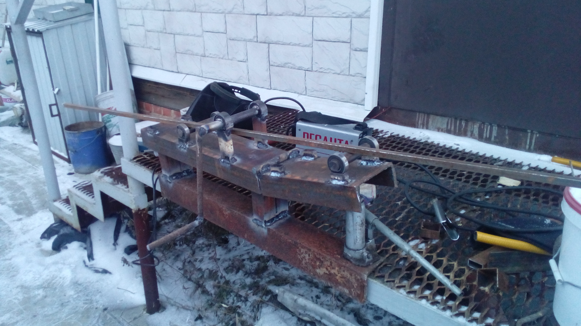

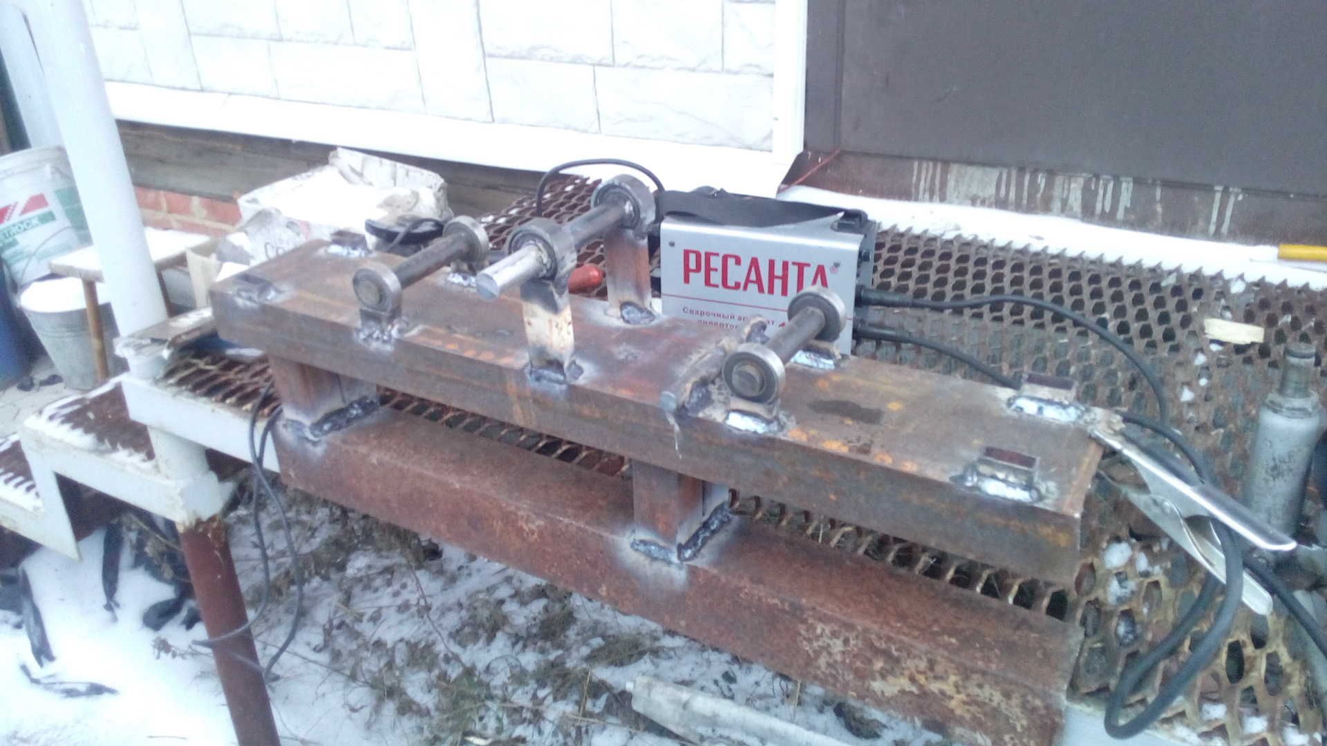

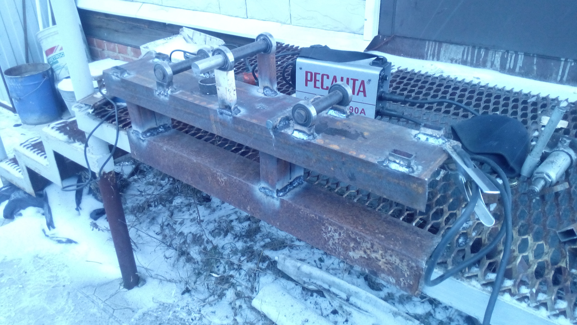

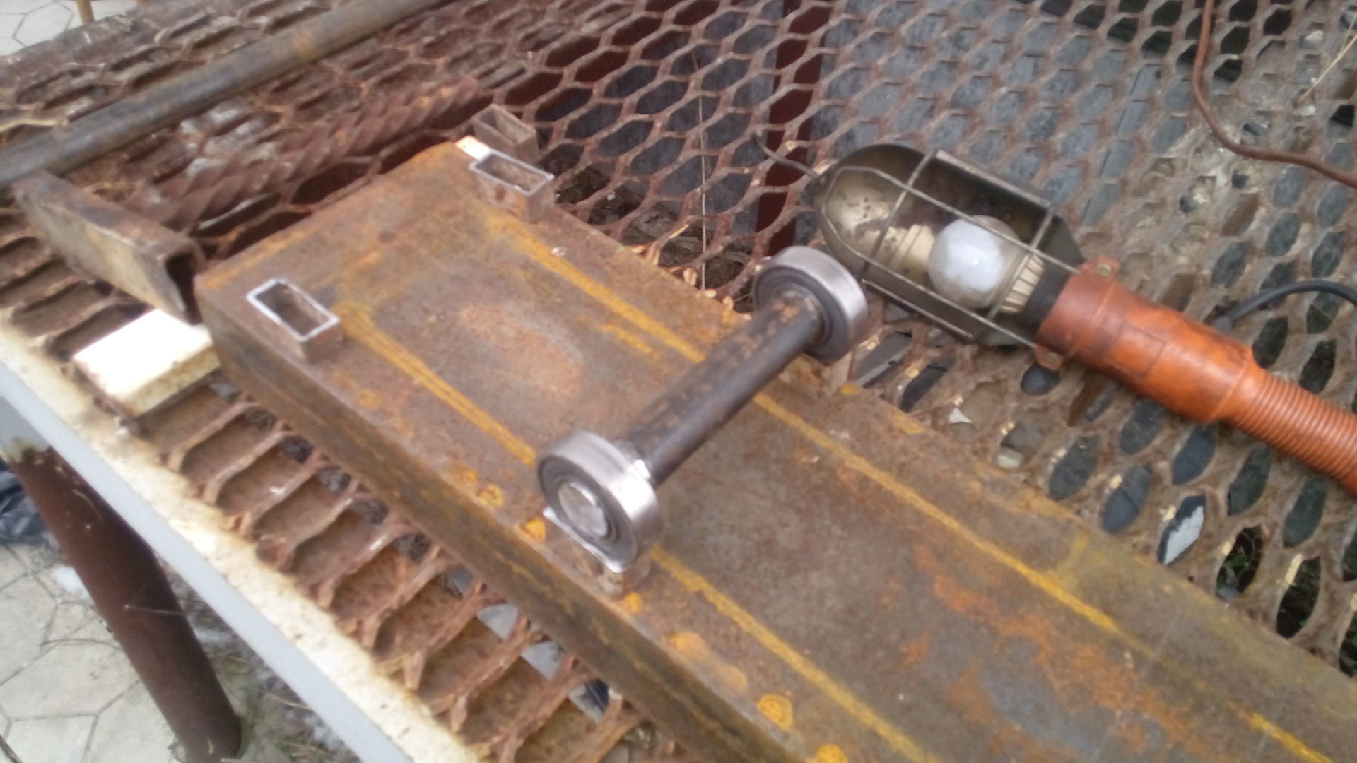

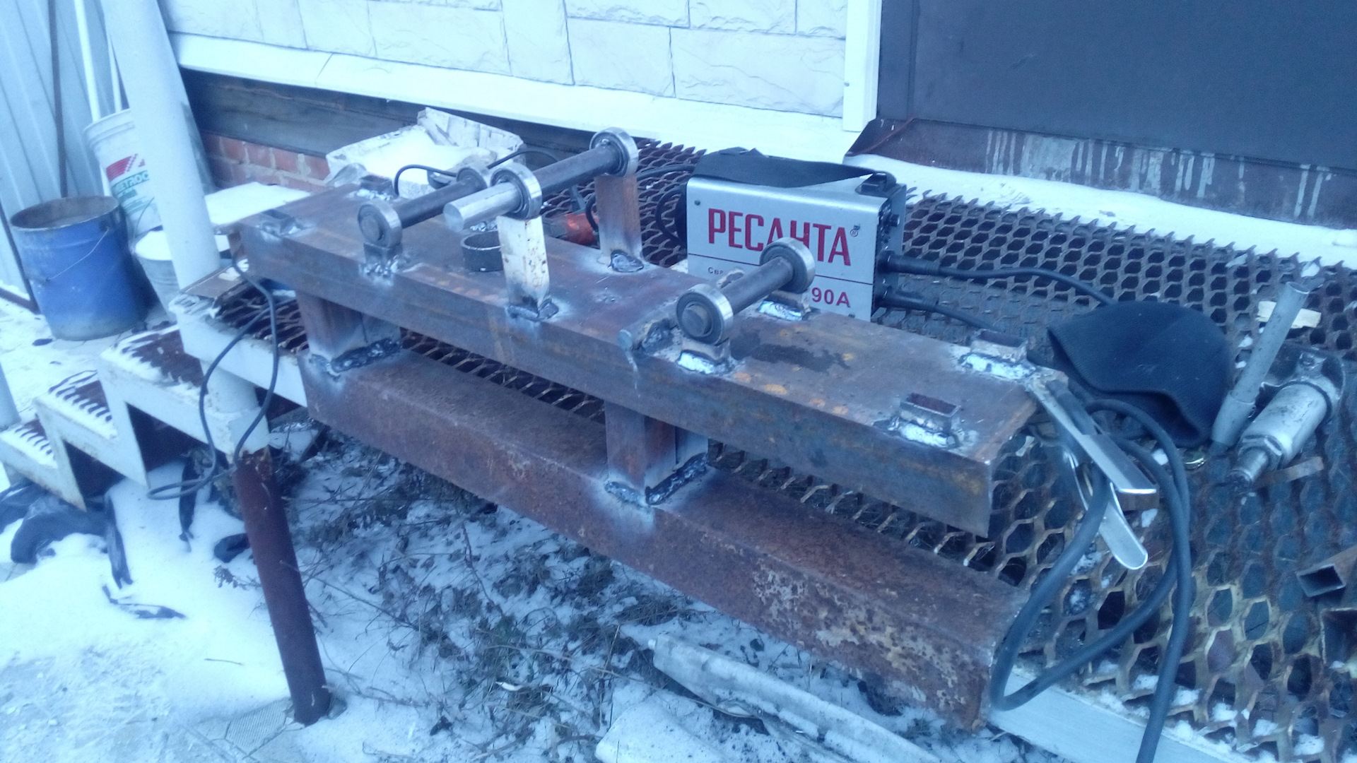

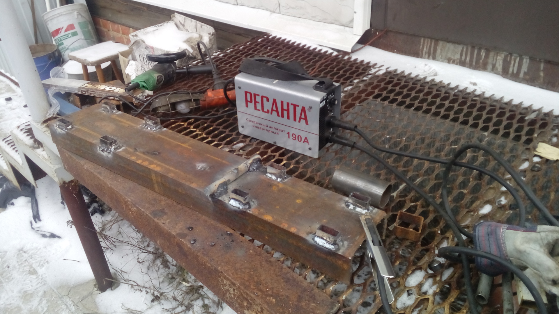

Трубогиб изготовлен из прутка на 25, 6 подшипников, куска швеллера. все обошлось примерно в 500 рублей, не больше, прогоняет профиль очень легко, не буксует, минимальный размер профиля 10, максимум что пробовал 40, но думаю можно и 50 воткнуть, просто такого профиля не было в наличии

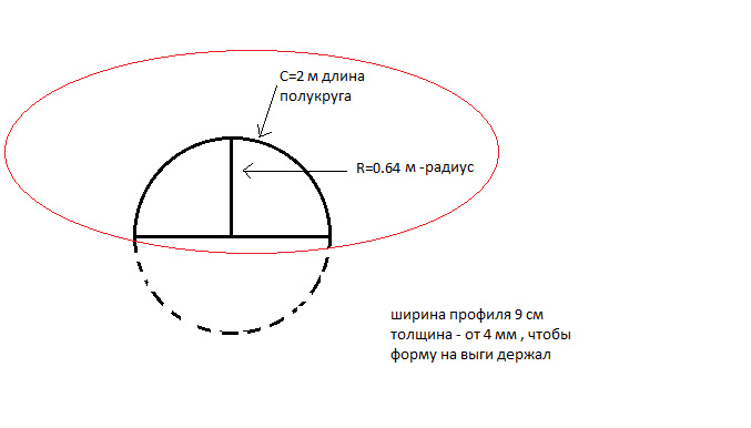

Всем привет. Пишу в эту тему с надеждой, что кто — то откликнется и поможет мне с моей задачей.
Мне необходимо согнуть в полуокружность плоский профиль. Может у кого то есть трубогиб или знаете, где это можно сделать.
За денежку естественно. Обитаю сам в Москве.Готов привезти профиль. Буду очень благодарен за подсказку.
Параметры на картинке.
Любым профилегибом, либо трубогибом

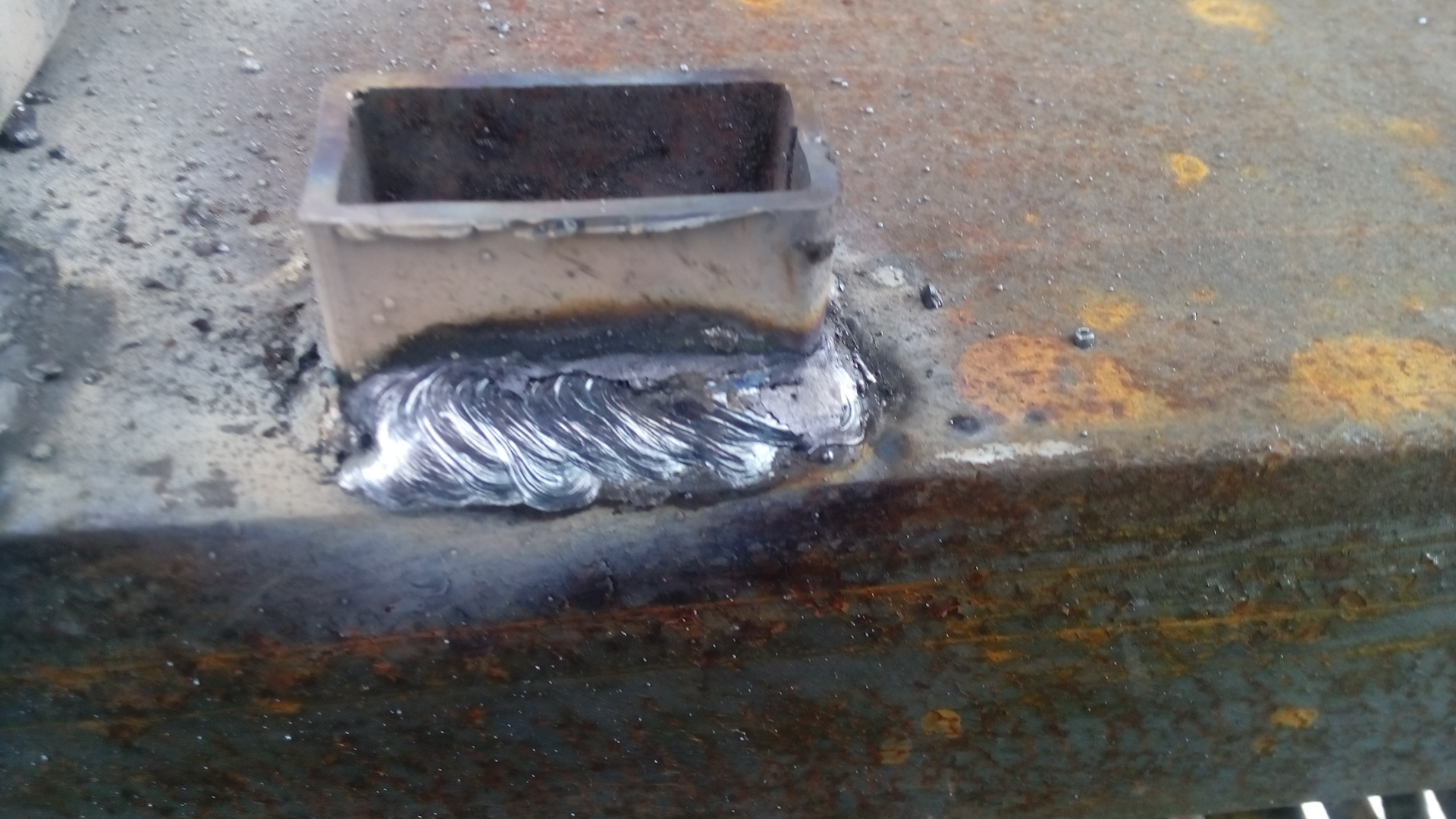

Как я понял-между подшипниками 25 цельный пруток впрессован?Как приваривали подшипники, чтобы не испортить?Как фиксировали шток домкрата, чтобы не соскальзывал?Заранее извиняюсь, если вопросы покажутся глупыми, но хочу сразу знать все нюансы, чтобы потом не испортить деталь)))Заранее спасибо за ответы.
Нормальные вопросы)) пруток просто туго посажен, не варил, он упирается в профили, никуда не с ьезжает, под упор домкрата просто приварил кусочек профиля, чтобы не съезжал, все по простому

Смысл в том, что 25 пруток на несколько соток толще по посадке, приходится либо наждачной, либо болгаркой обточить пруток, главное не перестараться. Варить подшипники считаю кощунством, есть масса способов крепления подшипников. Например средний закреплён в обойму из 50 трубы, а пруток закреплён на посадке и в центре проточена прорезь и вварен ограничитель от продольного смещения
спасибо за развернутый ответ.Я сразу не заметил, что вокруг средних подшипников труба, подумал, что они приварены, а потом рассмотрел подробнее)))А расстояние между стойками для подшипников у вас какое?(как я понял-высота боковых стоек 3 см, а средних-плюсуем ширину желаемой трубы), а вот как высчитать расстояние между стойками?Или это особой роли не играет в гибке трубы?
Я делал на глаз, но главное, чтобы все было параллельно и высота профилей, в которые устанавливаются каретки должна быть одинаковая, иначе при гибке трубу будет выкручивать. Да, забыл, я хочу модифицировать трубогиб, сделать ещё два комплекта кареток с ограничением под профиль 20 и 40, когда прогоняет трубу она гуляет по прутку, если поставить упорные кольца, гулянки не будет
Понял.Т.е.если нет в планах гнуть трубу больше 40 мм, то расстояние между подшипниками на одной оси можно сразу сделать 40 мм?У меня то в планах гнуть 20 на 20 и 40 на 20, не больше
Лучше ставить ограничители поперечного перемещения на Оби оси, есть вариант сделать полукольца и стянуть их болтом впотай, но это к токарю.

Вопрос а что если вместо донкрата установить винт 12диаметра с крупной резьбой
Пробуйте, но мне кажется домкрат проще
как ловить прогиб? Чтоб у всех дуг одинаковый был!
Прогиб я контролирую по концам дуг рулеткой, достаточно точно получается, главное не подкачивать домкрат во время прогона, догнал до края, немного приподнял качалку домкратом, прогоняешь на всю длину, надо почувствовать высоту подьема, лучше поднять немного и прогнать, чем перегнуть

Хотя бы примерно размеры скажи:-между роликами, валов и высоту роликов от швелера?
Общая длина всей конструкции около метра. на треть она делится петлей, высота низких упоров около 3 см, от этого и пляши, в опущенном виде между роликами должен проходить желаемый профиль, да, на ближних роликах профиль может задевать за край станка, так что всё опытным путем

Какими электродами варите?
МР-3 3мм, хотя возможны варианты и 4мм и даже 1,6

Лучше всегда можно сделать, я например никак не закреплю индикатор и металлическую линейку, для случая если придется гнуть много одинаковых заготовок.А домкрат стоит самый маленький, на 0.5 т, справляется отлично

Какой подшипник использовал
205
Понял а по укреплению подшипника просто обрезок профильной трубы, а дальше приварил.
Все гениальное просто!) почему только внешних обойм у подшипников нет, метал то у них твердый, но хрупкий!) а на центральной оси профтруба не скользит?)
Не скользит, думал сначала накапать сваркой, потом вижу что и так очень даже ничего.))

Какова длина "полуокружности " и высота в коньке, и видео бы проката!
Видео есть, не знаю как вставить((

Ещё надо сделать пару сдвижных колечек что бы профиль при гибе в стороны не уходил. Тоже шеф надумал производство навесов наладить.
профиль и не ходит. упоры можно сделать, но будет привязка к ширине профиля, придется постоянно регулировать. не вопрос сделать. роликов, эксцентриков сейчас полно

В общей сложности сколько примерно по деньгам всё вышло?
рублей 500, не больше, металл брал обрезками со скидкой, самое дорогое подшипники

Чем проще тем гениальнее. Можно вопросик 1.Зачем дополнительные упоры для крайних роликов, они что переставляются, и отсюда вытекает вопрос 2. Крайние ролики не приварены (просто прижимаются прокатываемой трубой?
Ролики просто вставляются в отрезки профиля, деваться им некуда, при необходимости каретки просто переставляются, упоры сделаны разной длины для разного по размеру профиля

Точно не скажу, знаю, что посадка внутренней обоймы 25 мм, валы кареток пришлось совсем чуть чуть обточить на болгарке, токарного станка у меня нет (пока) ))
