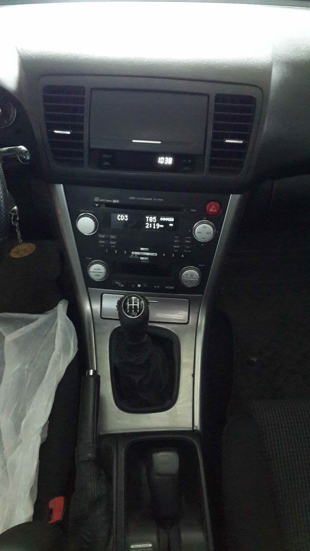

Решился на замену ГУ, охота MP3 и AUX.
Может кто уже делал такое или скинут ссылку на БЖ кто это делал.
Сейчас стоит однозонный климат, GX-204 с двухзонным
Спасибо всем откликнувшимся. Все встало как родно, ничего переделывать не надо.
Теперь хочу двухзонный климат сделать)))

Все очень просто.
1. Хром накладку кулисы поддеваем — удаляем,
2. откручиваем рукоять против часовой,
3. Сдергиваем накладку кулизы
4. Откручиваем два самореза у подлокотника, они держат бумеры.
5. Снимаем бумеры. за мини шесть такихже саморезов, откручиваем.
6. тянем голову и отсоединяем разьемы.
204 садиться в теже места, в теже разьемы, и собирается в обратной последовательности.

Там вроде с управлением с руля могут быть накладки — смотри в сети, все решаемо
Никаких накладок. все разъемы одинаковые
Снять серпы по краям, отстегнув хром вокруг АКПП, и сдернув пепелку, затем открутить шесть винтов по периметру, потянуть на себя, а дальше природа подскажет (тм)
Двузонный рестайл работает на дорестайле как однозонный без каких-либо проблем.
Делов на 2,5 минуты…
