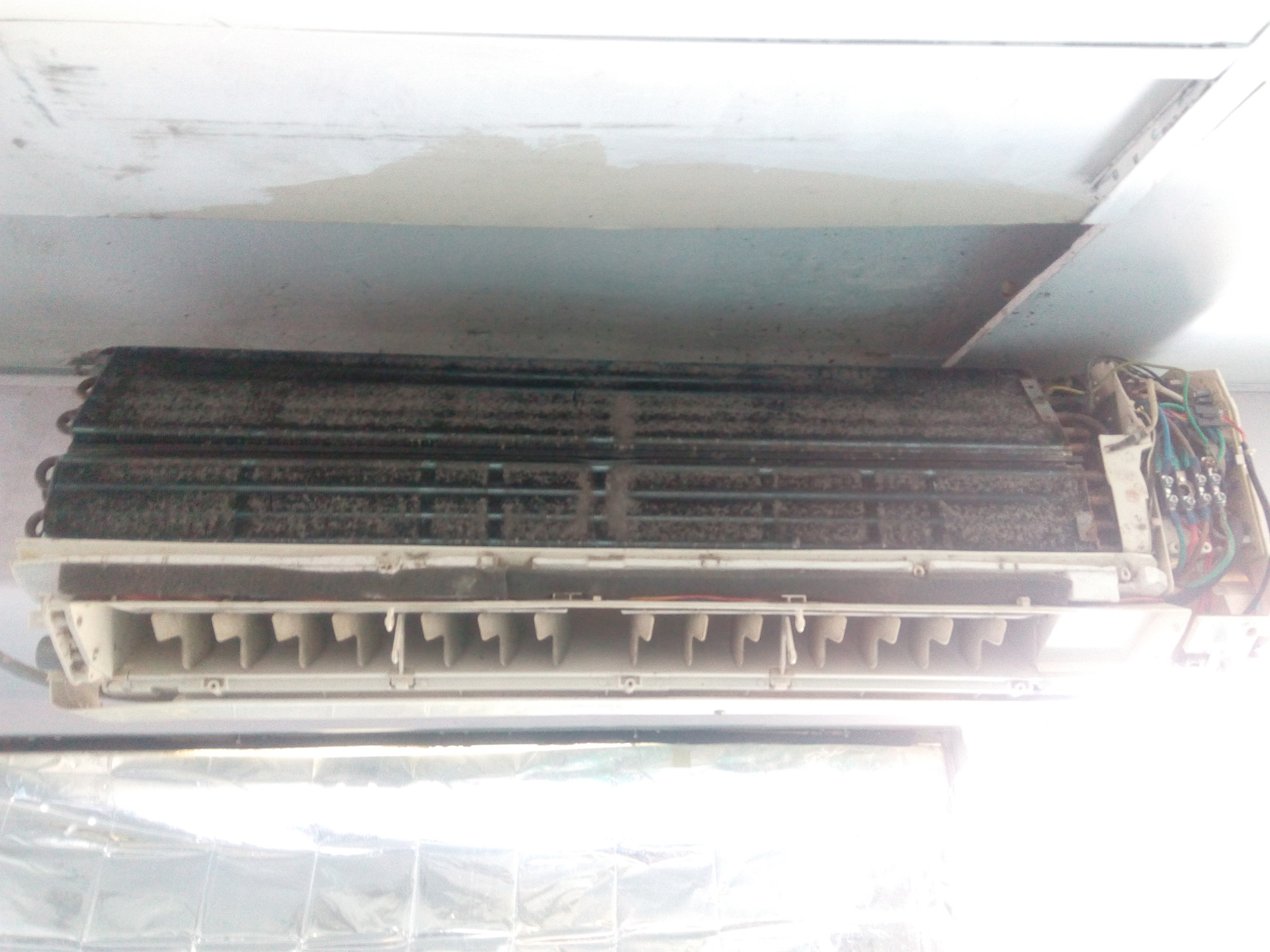

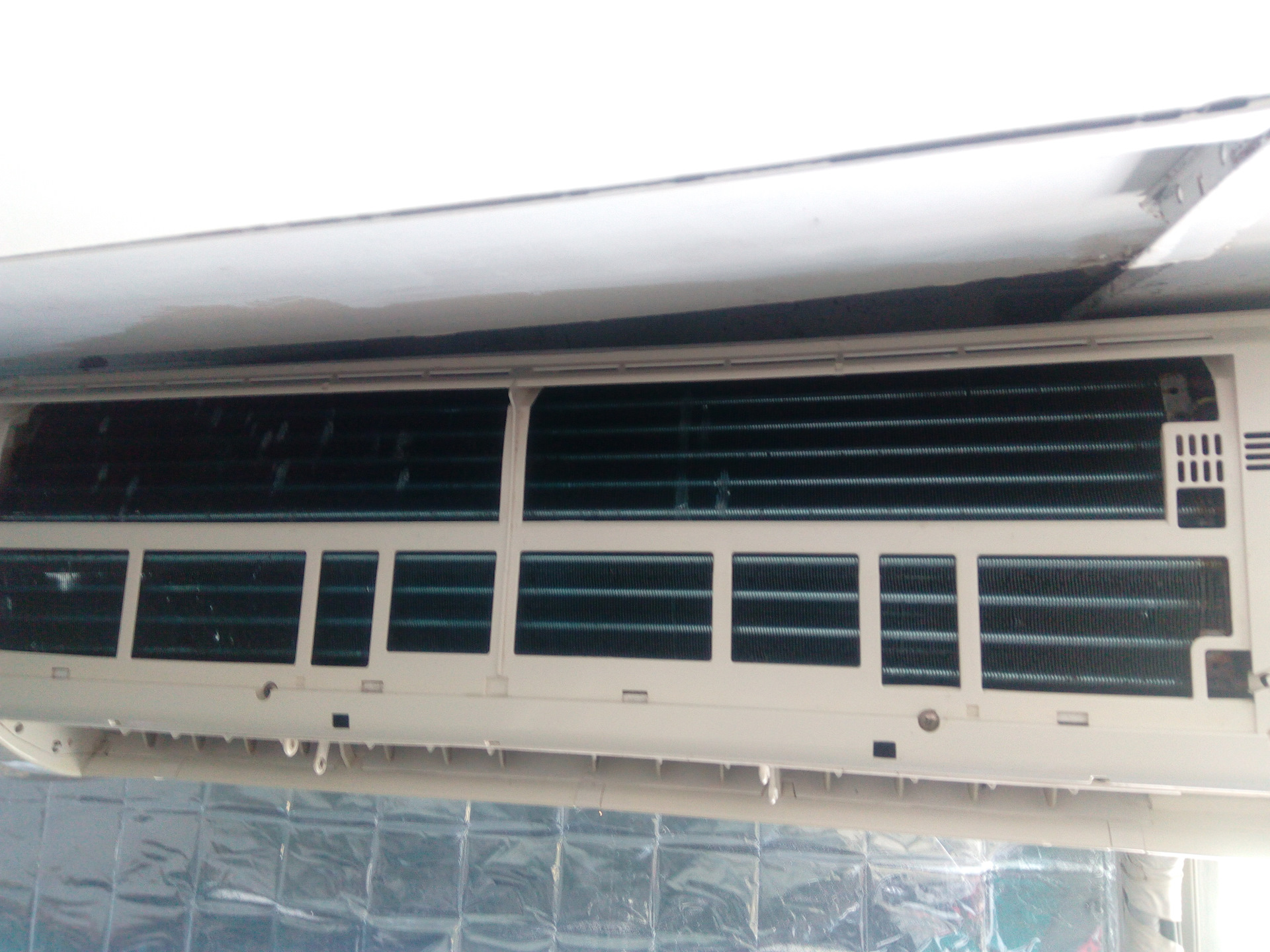

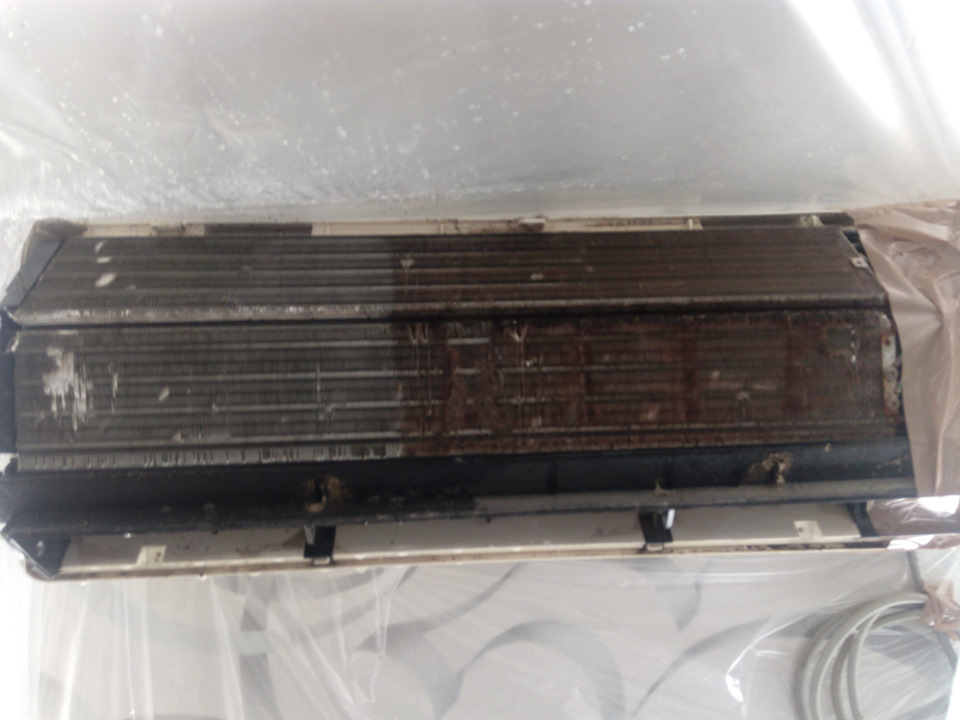

К стати, тоже самое касается и домашних сплит систем: прилагаю фото наглядного примера, только процес чистки сложнее, но химия таже. Моется внутренний блок с керхера, без демонтажа.
Еще сплит до и после:
