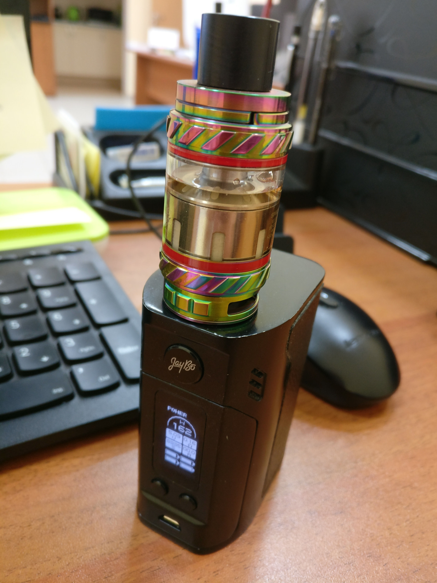

Несколько дней не пользовался Рыксой и вот вчера решил собрать TFV12 на новом испарителе, ну и на чем же как не на рыксе его парить)
Суть поста заключается в том что бы дать всем наглядный пример того как работают платы от висмек, к сожеланию я сам пришел к такому выводу только не давно (к выводу что это гумно!).
Приступим:

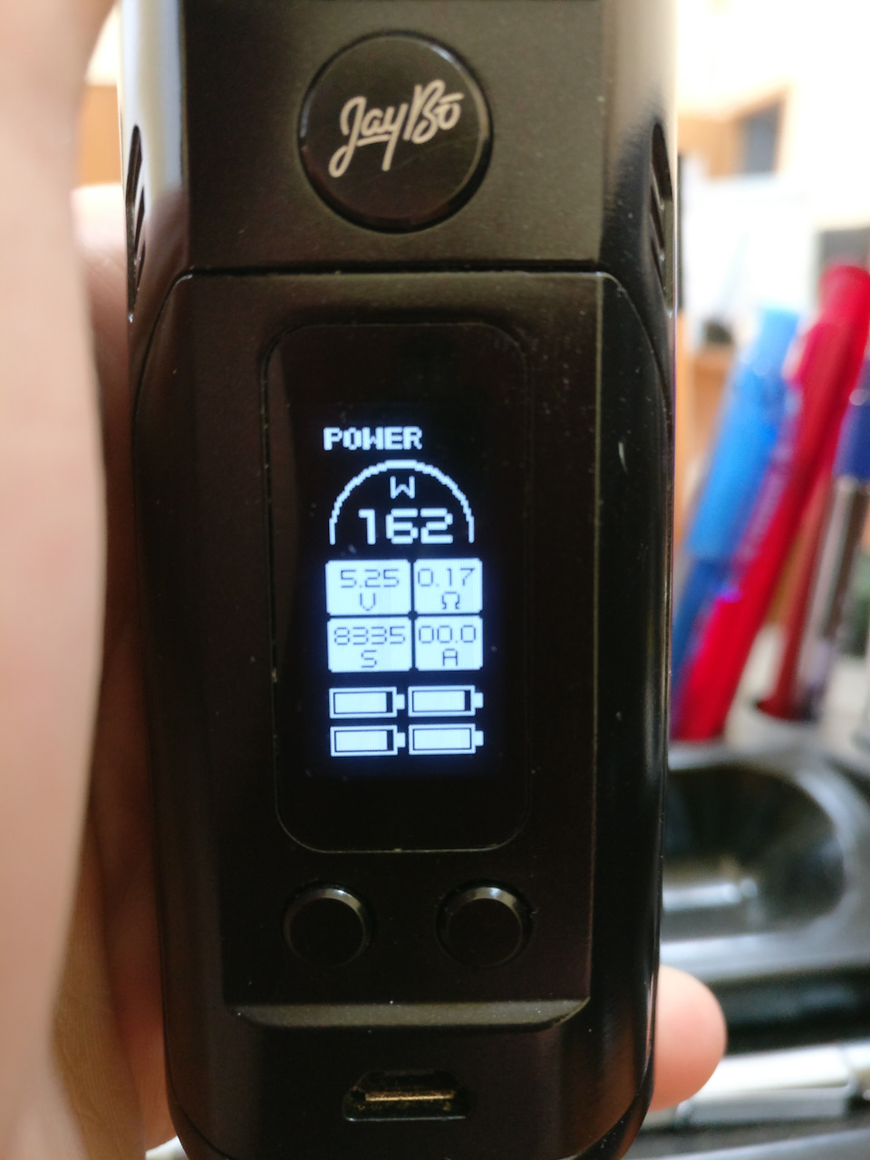

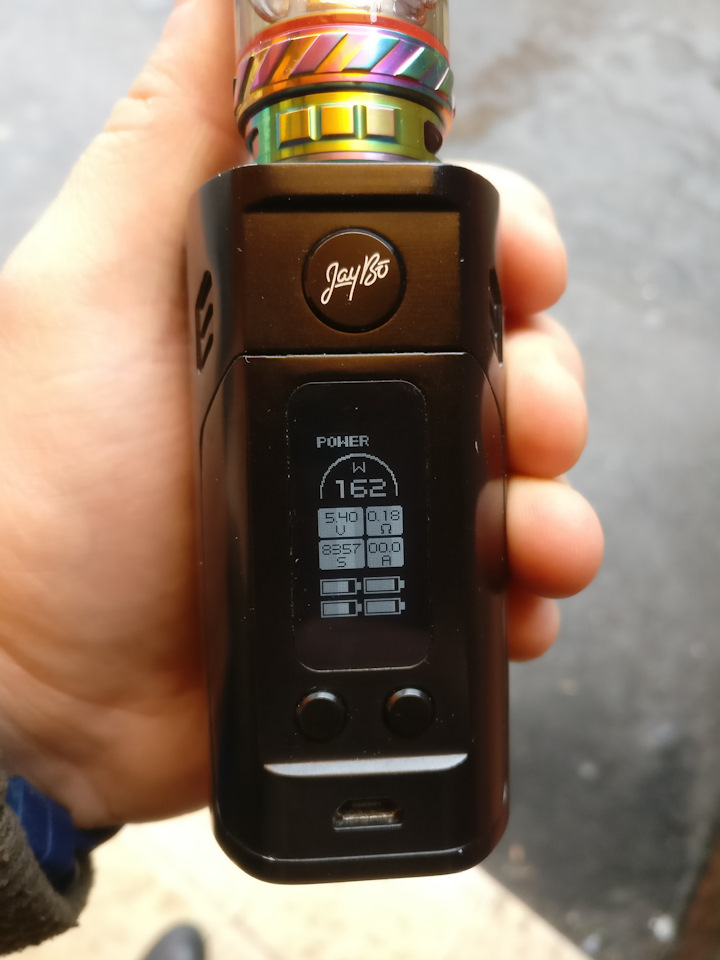

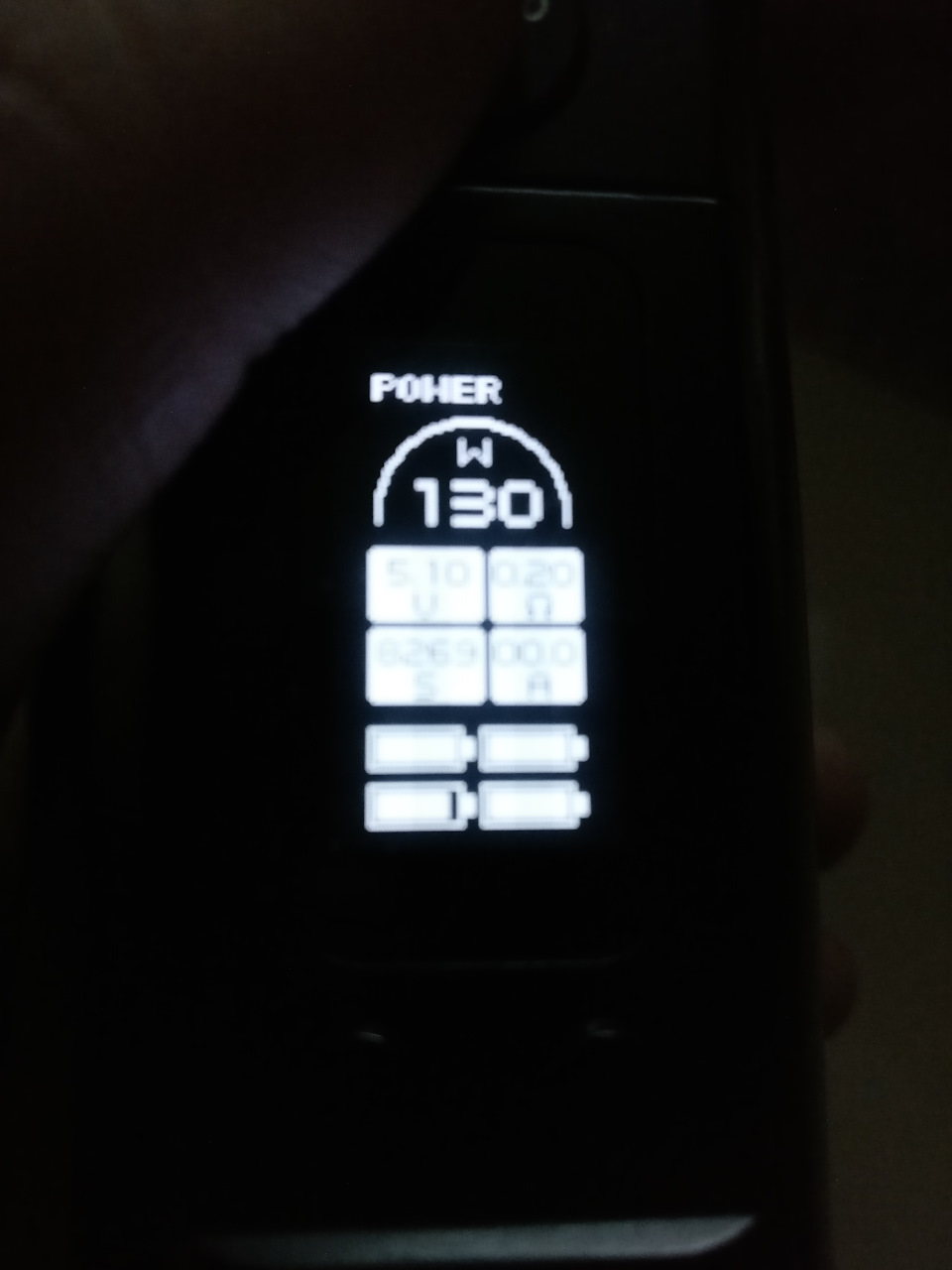

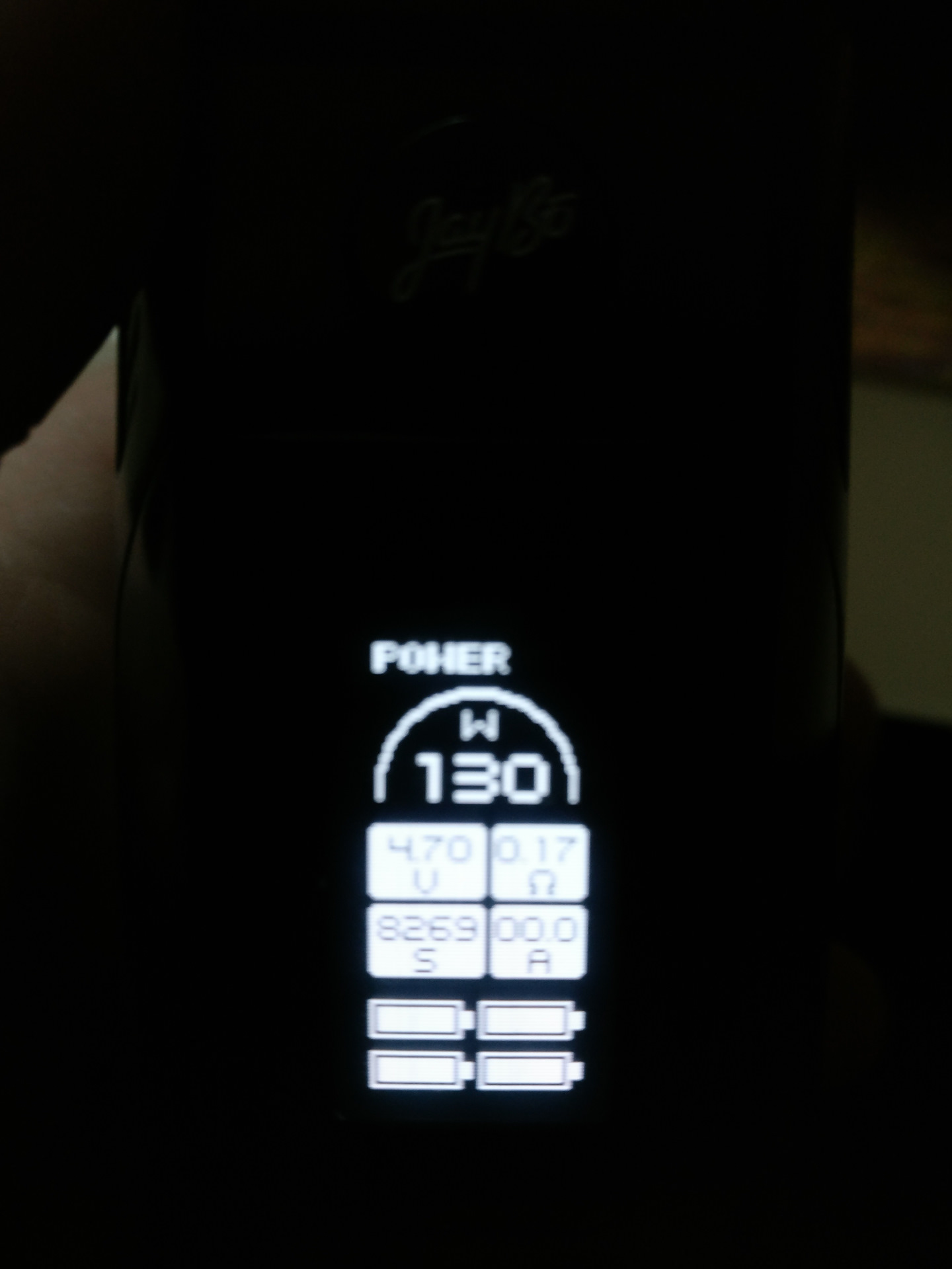

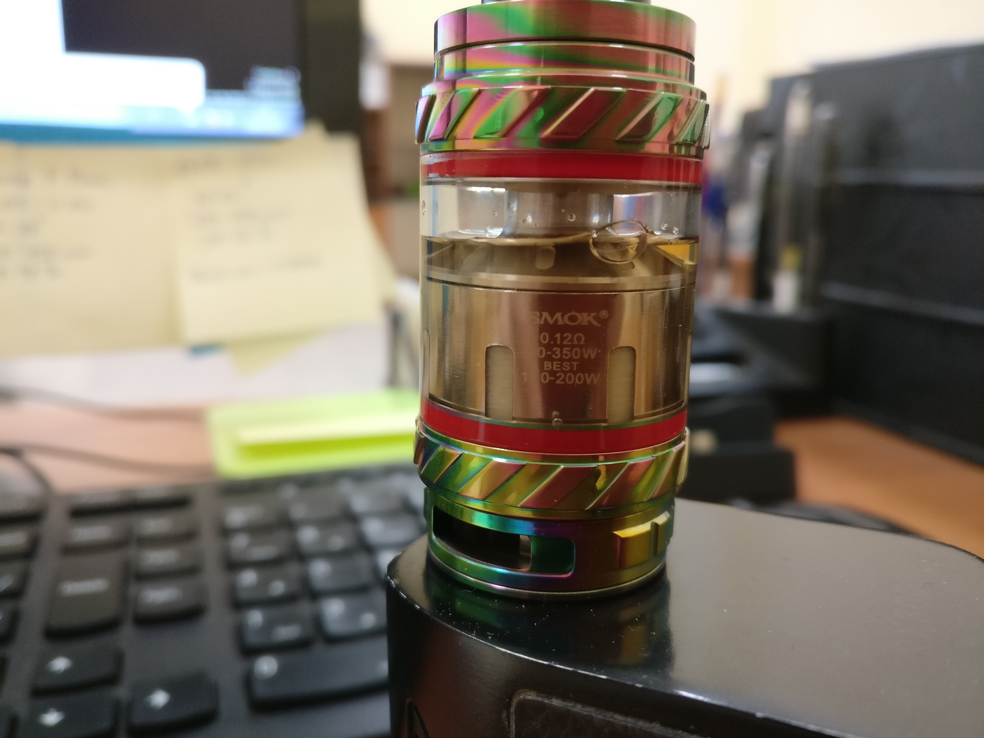

Вчера собрал бак на испарителе V12, сопротивление которого 0.12 Ом, по сколько акумы от рыксы были на зарядке, я накрутил его на фучай, где бак на сухом, смоченном испарителе и на полном баке показал 0.12 (чего и следовало ожидать, ну или погрешность +0.02 максимум). Утром перед работой снял с зарядки акумы, зарядил их внутрь ну и атомайзер одел естессно, я сильно удивился увидев что рыкса пишет сопротивление 0.20, времени выяснять тк надо на работу собираться…сев пить чай я снова нажал на Fire и О БОГИ: уже 0.17. Уже на работе он выдал мне сопротивление 0.16, после того как погас экран я снова нажал Fire и увидел 0.17.
Короче говоря вывод лично я сделал, я больше ни за что не куплю висмек, ну я последняя капля: обещанная параллельная разрядка акумов- миф, они садятся даже не попарно, один может быть на 1/8(или сколько там этих делений), другой 2/8, третий 3/8, четвертый 5/8. У кого он уже те пользуются и думаю не заморачиваются особо пока он работает, но тем у кого его нет хочу сказать: НЕТ! Нееет! Неа! Не! НЕТ!, есть ijoy maxo на 4акб, Segelei snowwolf 365 и Smok 350, вот из них лучше и выбирать, да и в руке они естественно лежат лучше.
Всем удачи и отличного времени суток!
ЗЫ Прошу прощения за убогие фото, они делались в спешке.

Сорри что вмешиваюсь, но э… Как-бы… Вы в курсе что в зависимости от нагрева спирали, ее сопротивление меняется на десятые (сотые) доли? То есть попарили — сопротивление одно. Спираль остыла — другое. Как раз с 0,18 до 0,16 это нормальный ход событий :)
Если бы вы заморочались термоконтролем, то точно столкнулись бы с тем, что все производители модов рекомендуют фиксировать сопротивление в тот момент, когда бак "охладился" до комнатной температуры. Из серии "в этот момент сопротивление намотки самое точное".
Ну это я к тому, что может быть не все так и плохо? :)
Да в том то и дело, что он стоит на столе больше часа, я нажимаю и пишет 0.18, через пару минут нажимаю 0.16 вижу
Ну в инструкции (правда старой) от Витамина (Evic VTC Mini) рекомендовали "для точного замера сопротивления" что бы мод с баком постояли часов 6-8 :)
Так что час — не показатель :)

Если скачет сопротивление — верный признак КЗ. Но тут 2 варианта — КЗ в моде или в баке.
Если речь о Рыксе — известная болячка у них это контакт на пине. Перепаять (и желательно "силовой" проводок поменять на более толстый) и забыть.

Ну а по теме: Попробовать открутить испаритель и проверить плюсовые ножки спиралей, а лучше подогнуть их и подкусить, чтобы не торчали из изолятора. Распостраненная проблема у смоковских необслуг
На фучае то не скачет ничего, в этом и дело все
тогда да — показание дохтуров — допаивать разъем. Но я б лучше на сигилеевский сразу поменял. цена вопроса пару долларов 510-й и еще 200-300 рублей мастеру выпиливания.

коннектор накрылся — самое слабое место рыксы. вечером разбирать буду.
