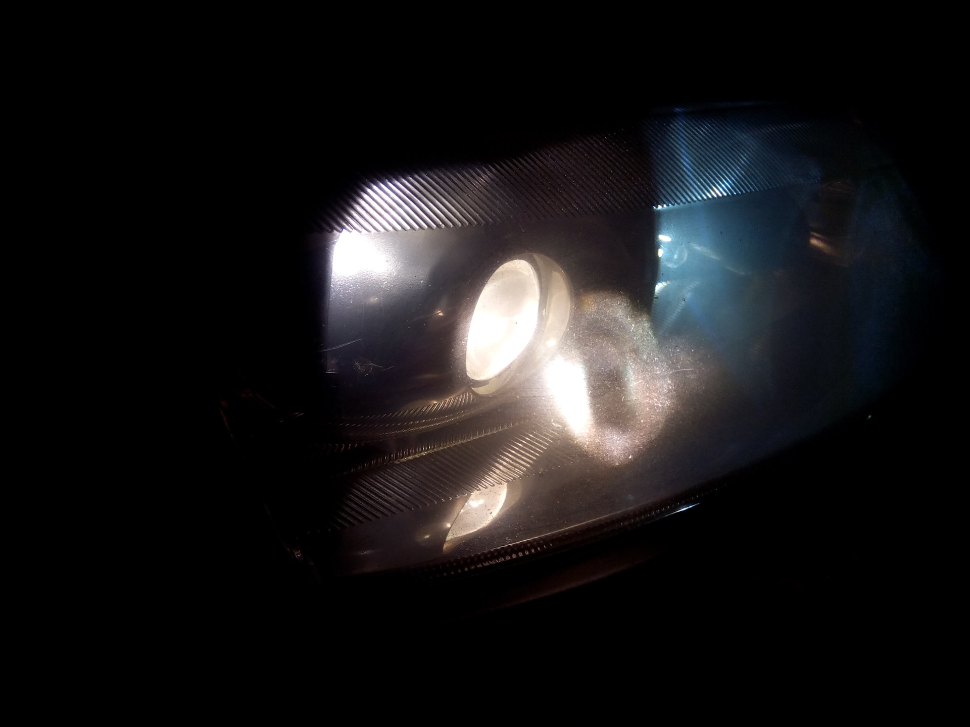

Купил б/у оригинал лампы Osram арт. 66040 D2S по газовым колбам не сильно темные. При включении фар лампа загорается белым цветом и уже как нагрелись горят желтоватым. Это особенность Осрама или они уже погибают?
По ксенону: заводской ксенон, блоки розжига бош.

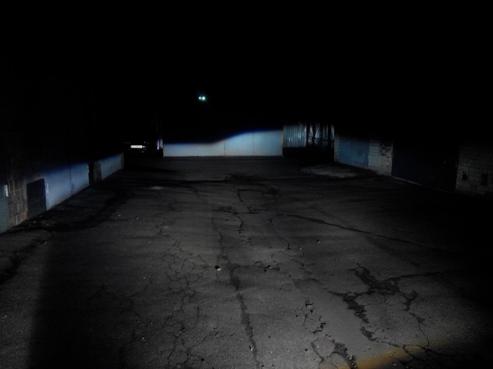

Не меняйся, в ночи с температурой Осрама очень приятно ездить. Видно лучше чем на Филипках и Бошах с их 4300к
с моими заводскими линзами я бы не сказал что ночью так классно ездить, наверное даже на любых лампах))

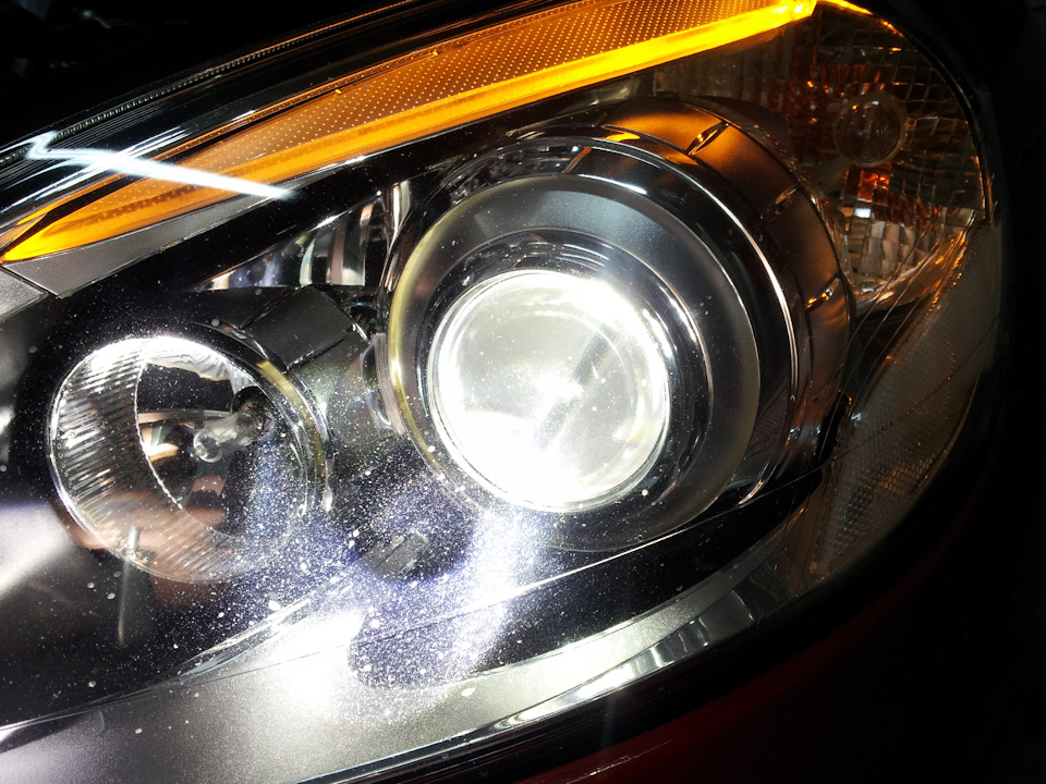

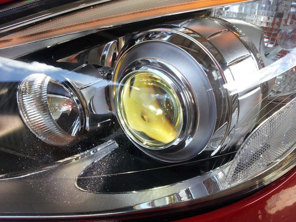

Я недавно новые филипсы знакомому на вольво ставил, правда d3s. Днём включили, а они реально жёлтым светят. Старые лампы намного белле были

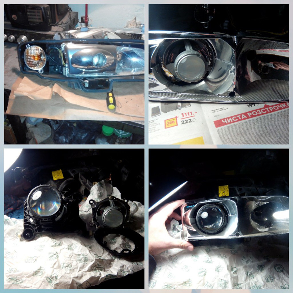

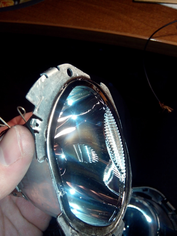

У тебя наверно и линзы уже првыгорали? Да и размер у них смешной ))
Да, линзы там скорее всего уже по выгорали. НЕ спешно делаю из донорской фары проэкт, но лень не дает ее доделать до конца ))
Хелла 4 интемо что ли?
да
Region-123
и интемо тоже выгорает, хотя в собраном виде при покупке это не было видно.
Обидно. Это по-любому с постоянно включенным светом на них кто-то ездил.
Прошлое мне их не известно. Но так как у меня был выбор между valeo new и hello intemo, то интемо очень понравился свет, а дальний в нем просто шикарный. А на ближнем свете валео в средине был засвет больше. Видно из за этой причины на интемо.

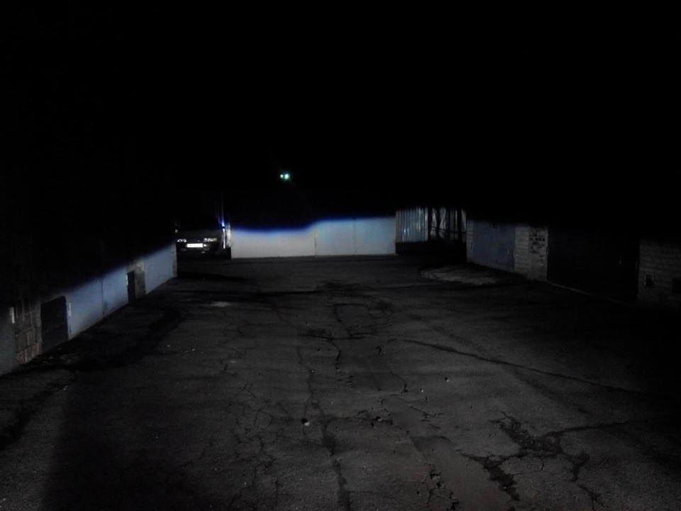

и родненький бош, 2фары. В предыдущих фотках по одной фаре было.
Умер твой бош и похоже, что давно уже ))
ведь ему уже 17 лет :)

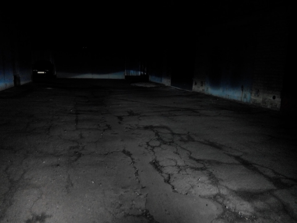

Старые лампы светили так
