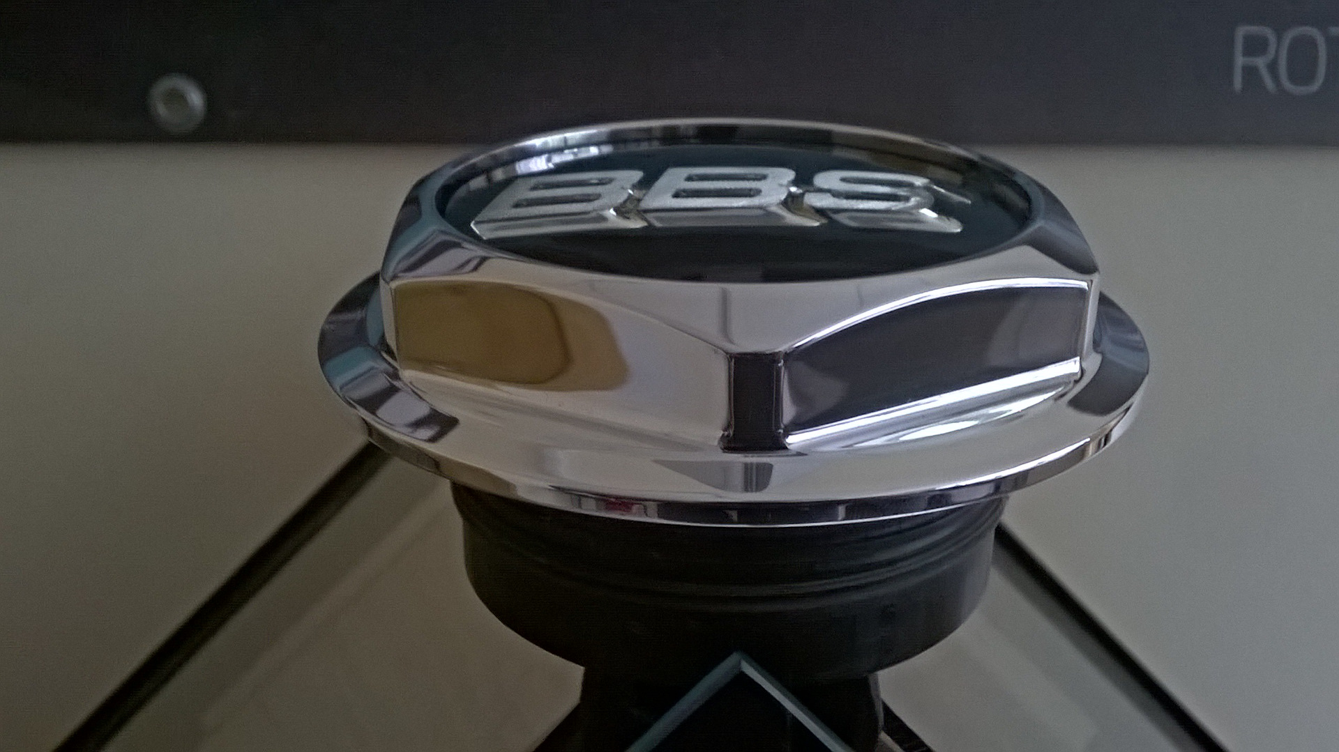

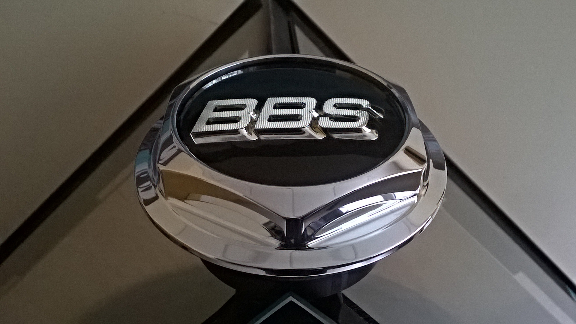

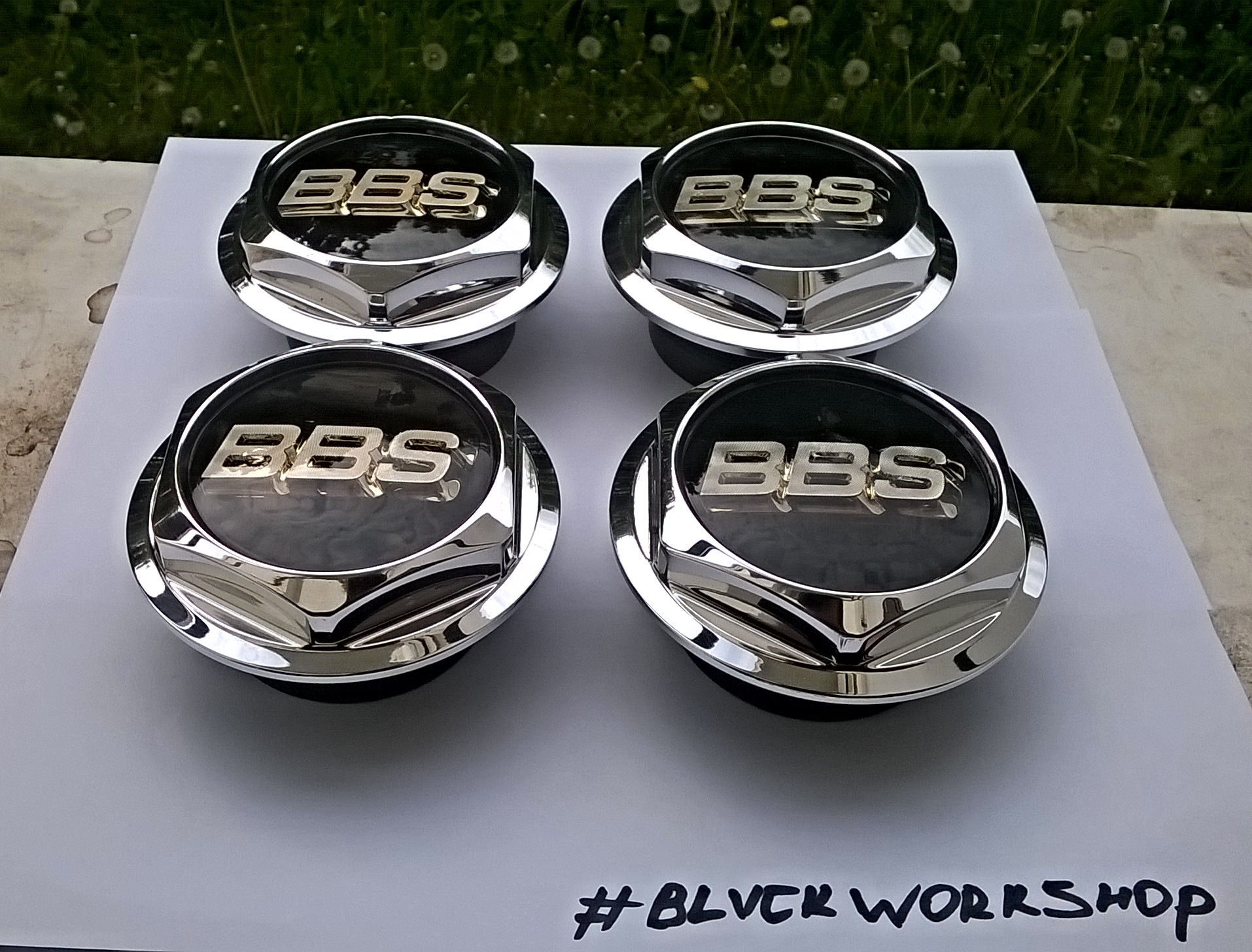

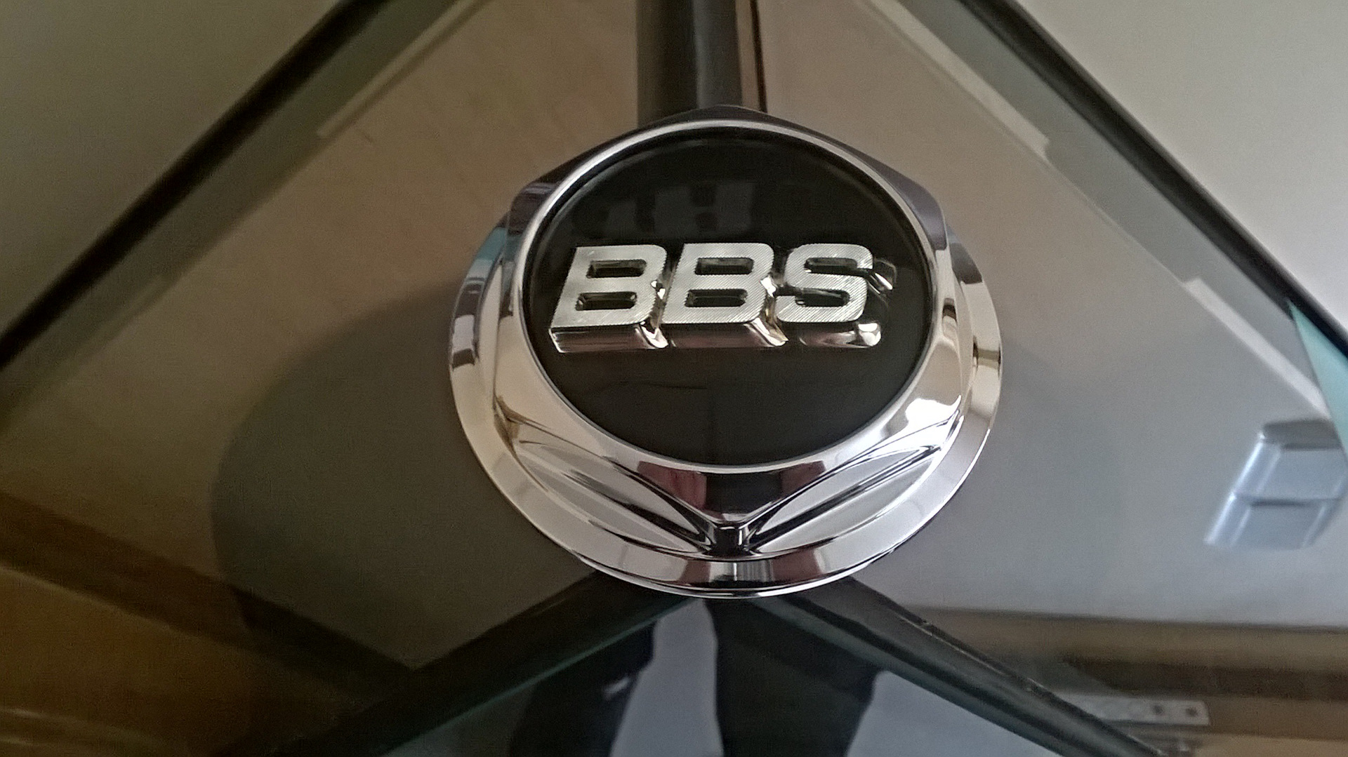

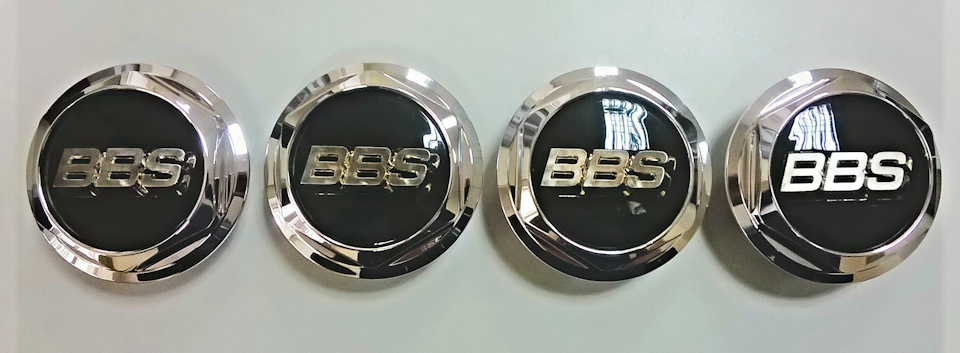

Часть первая. Полировка гаек и пластиковых эмблем от комплекта разно широких BBS RS 262(8") и RS 263(9") "17 размера для оф. дилера Rotiform в Украине

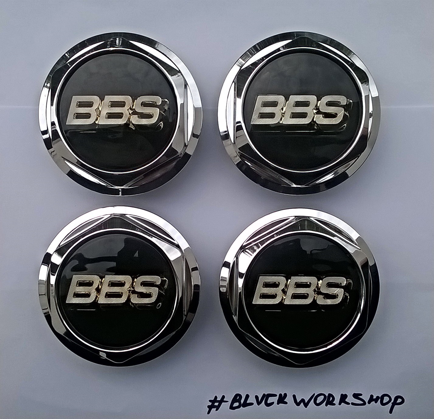

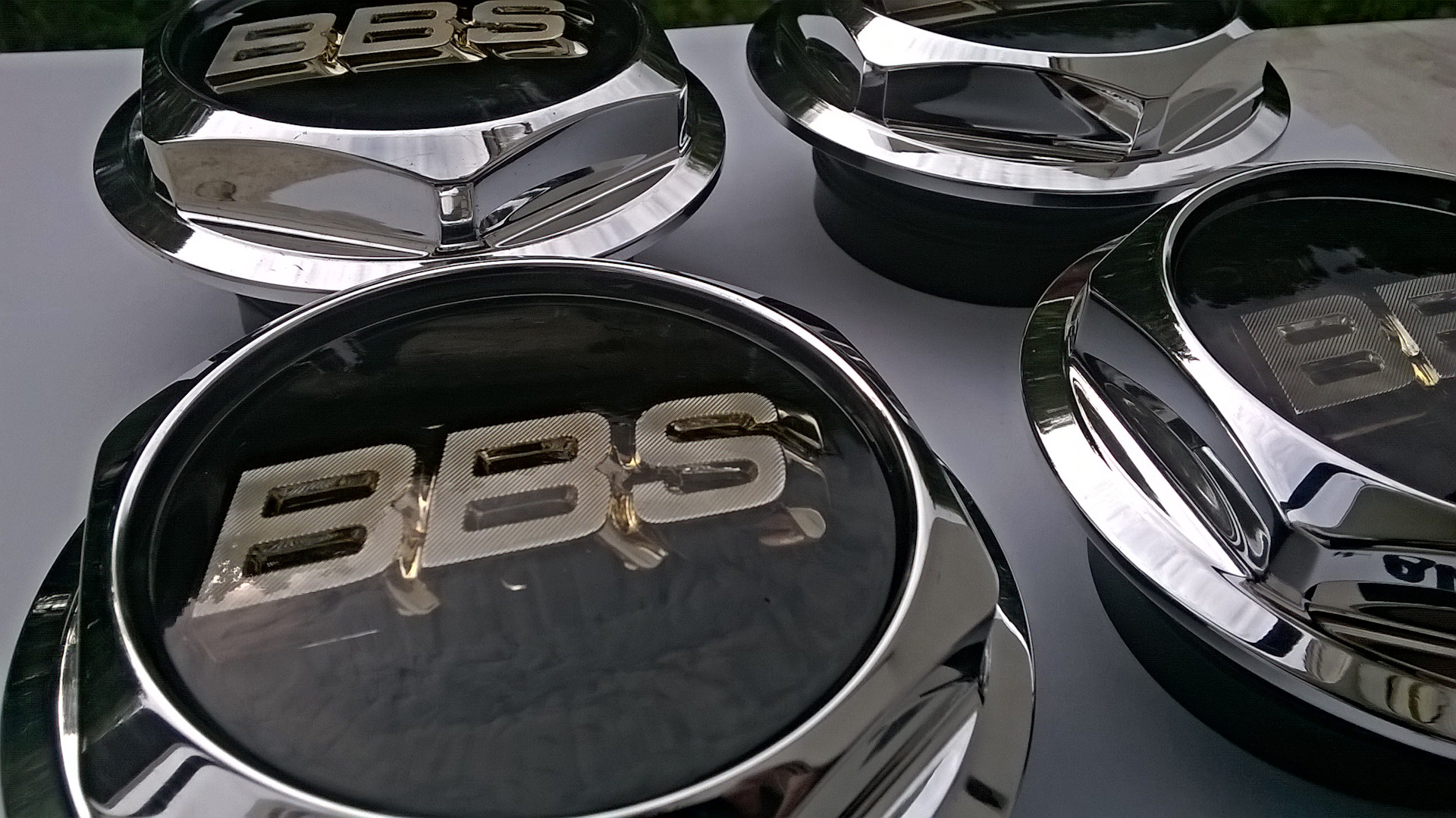

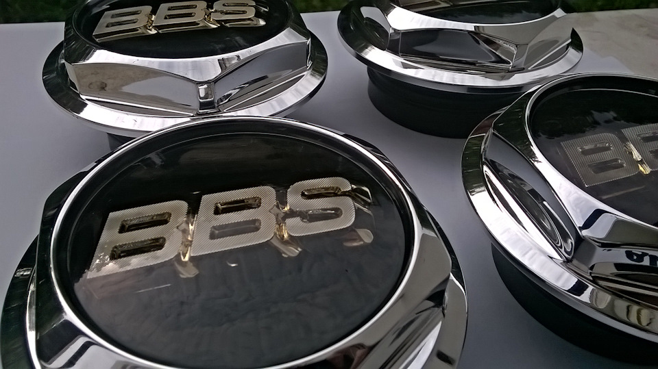

после какого абразива полировали гайки и какой пастой?
А там где пластик с надписями падскажите как правильно довести до такого состояния?спасибо
Замывал ооооочень мелкой бумагой для дерева, абразив более мелкий и полировал Doctor Wax для металла но сам производитель указал что отлично подходит для пластика, так и есть)
Понял.спасибо за подсказку.доктор вакс на круг мягкий или вручную. Желтая банка доктор вакс так?
На круг., У меня она еще белая, говорят что его сейчас не производят
