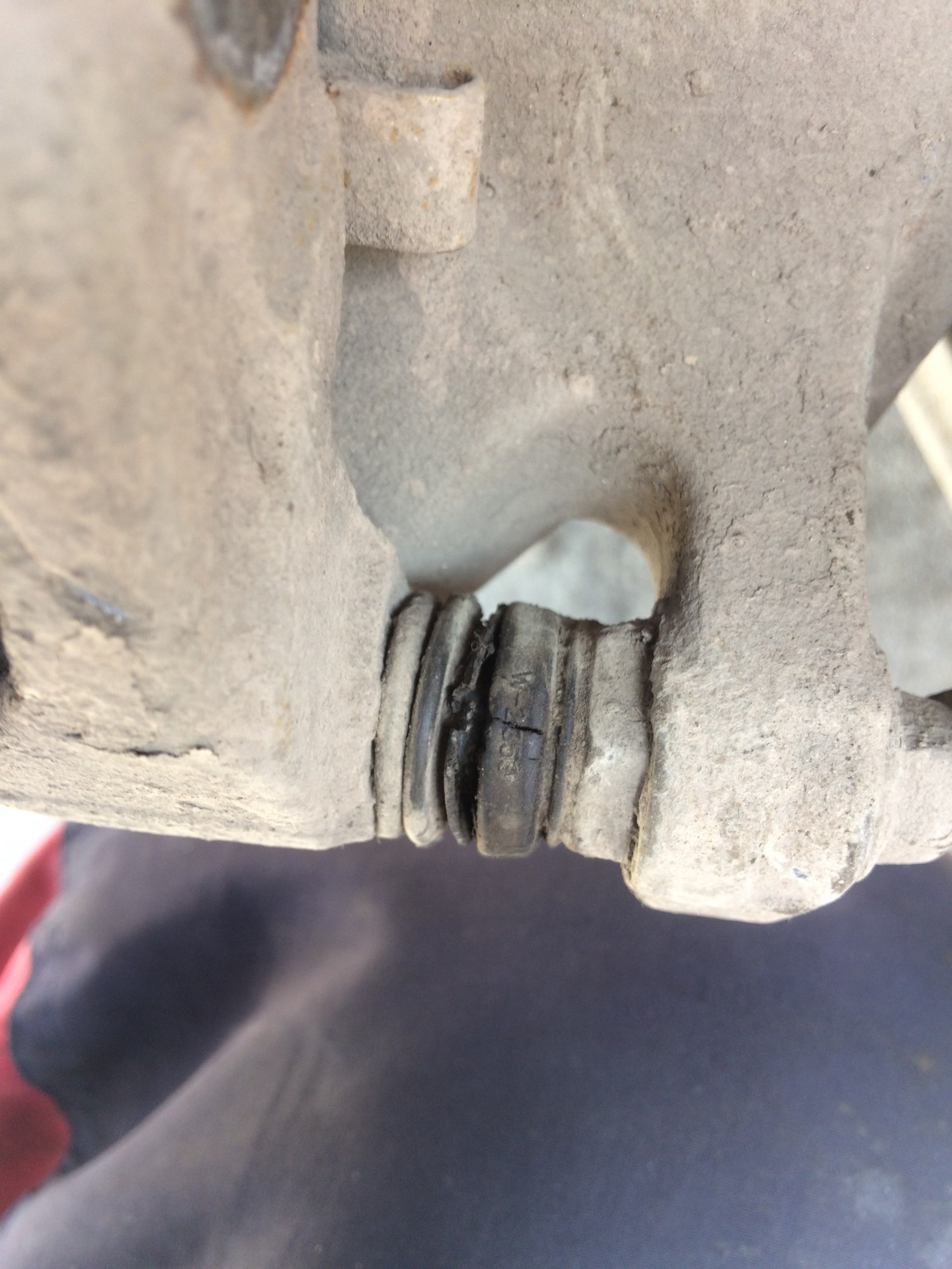

9месяцев назад свапил тормоза.
www.drive2.ru/l/451466347386241876/

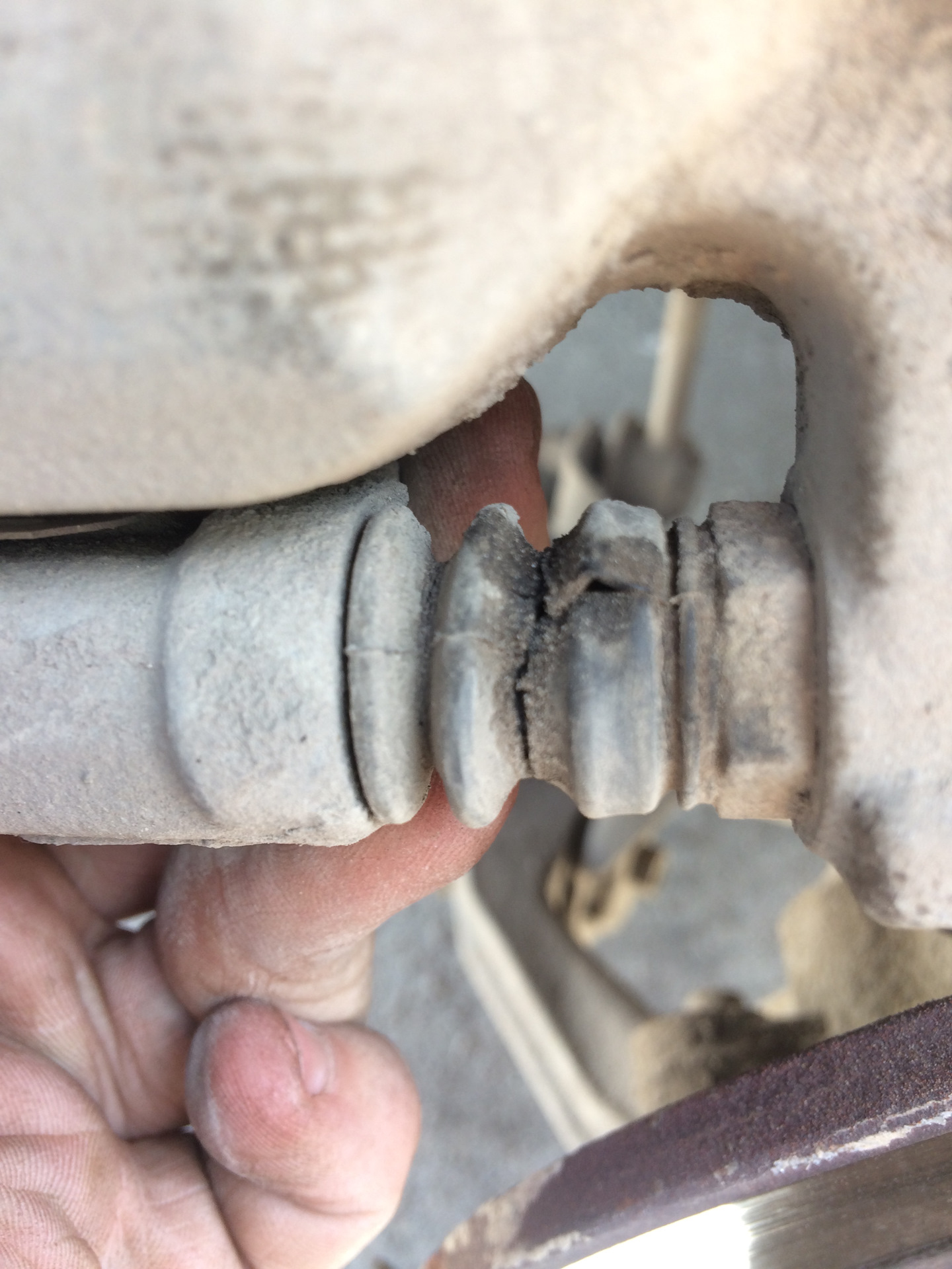

Суппорта ехали транспортной и два пыльника направляющих при перевозке повредились. Купил комплект frenkit и поставил на один суппорт.
И вот, спустя 9 месяцев, что-то дернуло меня проверить состояние суппортов.
С другой стороны, где оставил старые оригинальные пыльники все отлично!
Кстати пока делал осмотр подошёл сосед, ездит на BMW 1, пожаловался что тормоза уже ни те.
Я говорю что суппорта наверное обслужить пора!
Он: — НУ ДА, графиткой надо помазать!
…без комментариев… )))))

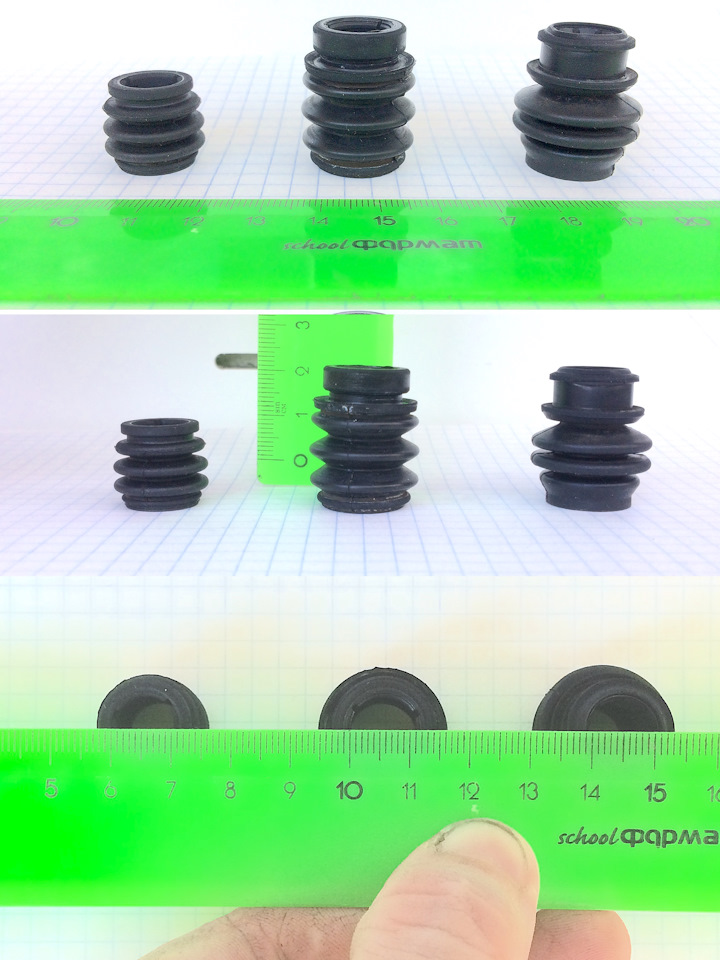

Покажи фото этого пыльника. Скажу от чего ппо трв можно подобрать
В основном вот такие у меня, как на фото
да, таких у trw нету

Пыльники на направляйки, реально полный шлак, у меня такая картина, через три месяца, как будто их кто-то ножиком порезал
У самого все пыльники потрескались))

Почему хвалёный? просто он стоит 100 рублей, а за 100 рублей — 9 месяцев, это уже даже за гранью ожидаемого
Ну не 100 конечно., 250 р/комплект.
Ну, условно, по закупке у меня 160-180р
Ну, во-первых, не понятно как при доставке могли повредить пыльники. Как-то забавно звучит все это.
Во-вторых, непонятно чем все смазывалось и как от старого чистилось, в каком состоянии были направляйки и пр. Так что информативности 0, вбросоподобно.
Во-первых, когда везется 10 кулаков, то бывает что приходит с продавлеными-резаными резинками, даже в жу!
Во-вторых, чтоб здесь все не расписывать, для умных дал ссылку в тексте. Могу ещё дать, как я чищу суппорта: www.drive2.ru/c/468524445657465248/
