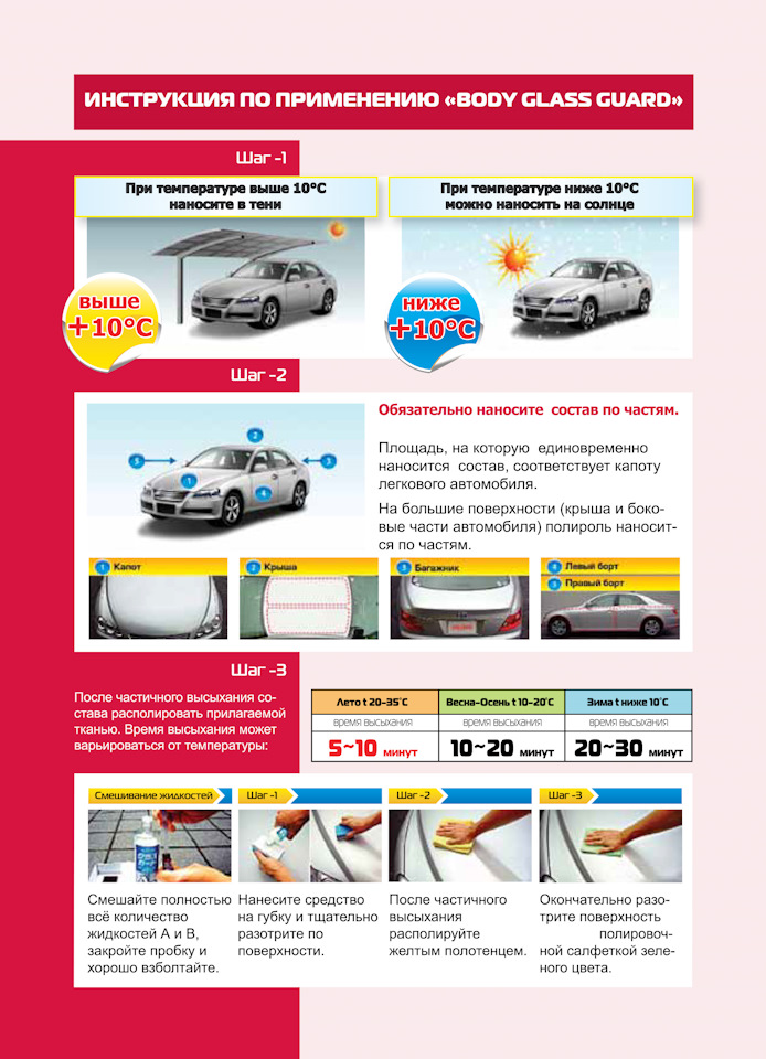

планирую вот это попробовать body glass guard

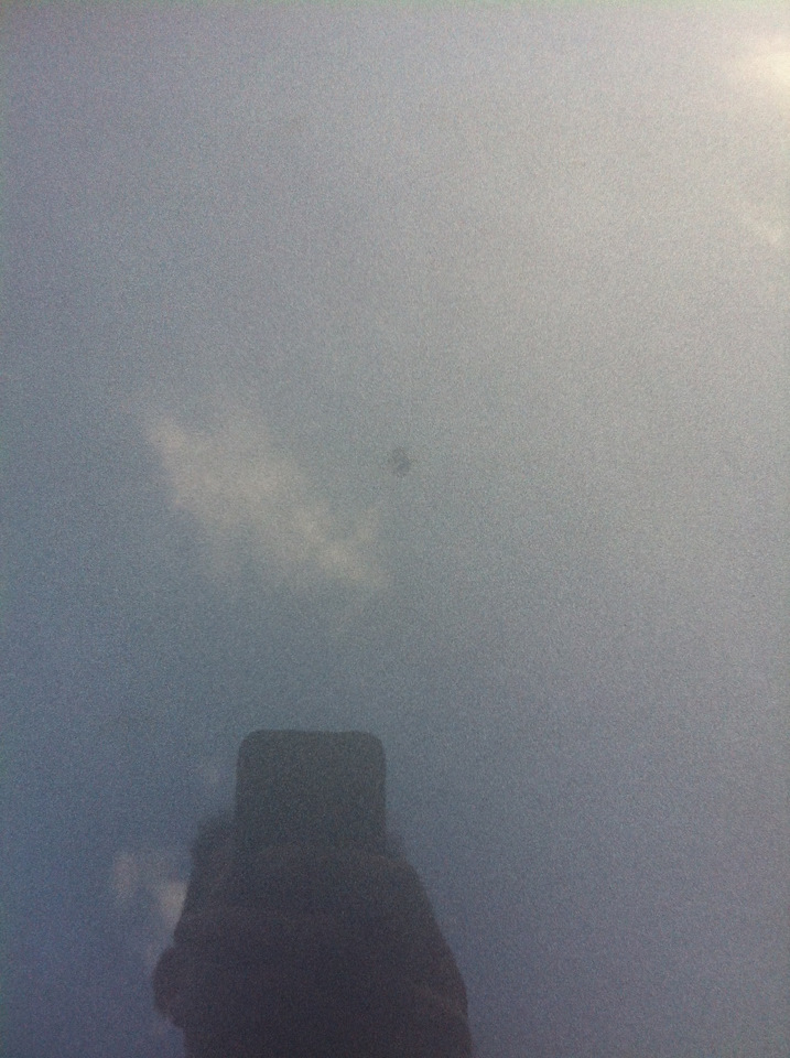

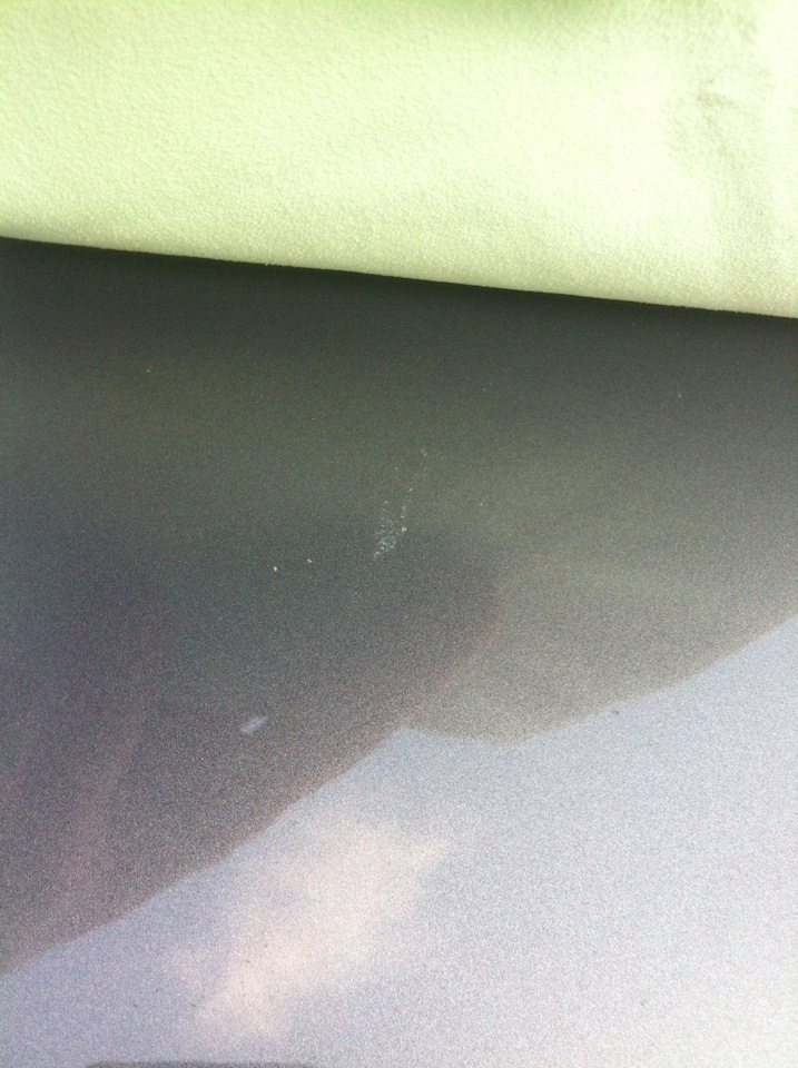

У меня машина не покрыта ничем… И я в "говне" стоял 15 дней, так как не было другого места припарковать, а улетать нужно было… Так после мойки никаких следов и не осталось совсем и ЛКП не пострадало. Я просто регулярно использовал BSD после каждой из 3-5 моек. Так поддерживал гидрофобность и все…
Пол дня на крыше и багажнике пролежало и все. Полировкой немного выровнял. Заматовал и залил лаком. Почти не видно стало
Кстати, у меня и сейчас на авто дверь в говне))))) А вторая в траве от нерадивых косарей))))) Нет времени утром на мойку заехать. И все равно ничего не происходит.
Может у нас вороны и голуби не той системы?)))))
Не знаю как такое может быть. Может температура низкая для реакции. Но буквально вчера был пост "как убрать следы от помета". Сколько машин уже приезжало с таким косяком.
Но что то мне подсказывает "легкий полимер" и достаточно низкие температуры не позволяют насладиться всей прелестью полученного результата :)))

не знаю. Мой личный опыт выложил в фото выше. Пол дня и последствия можно только завуалировать полировкой и заливкой лаком с последующей полировкой.

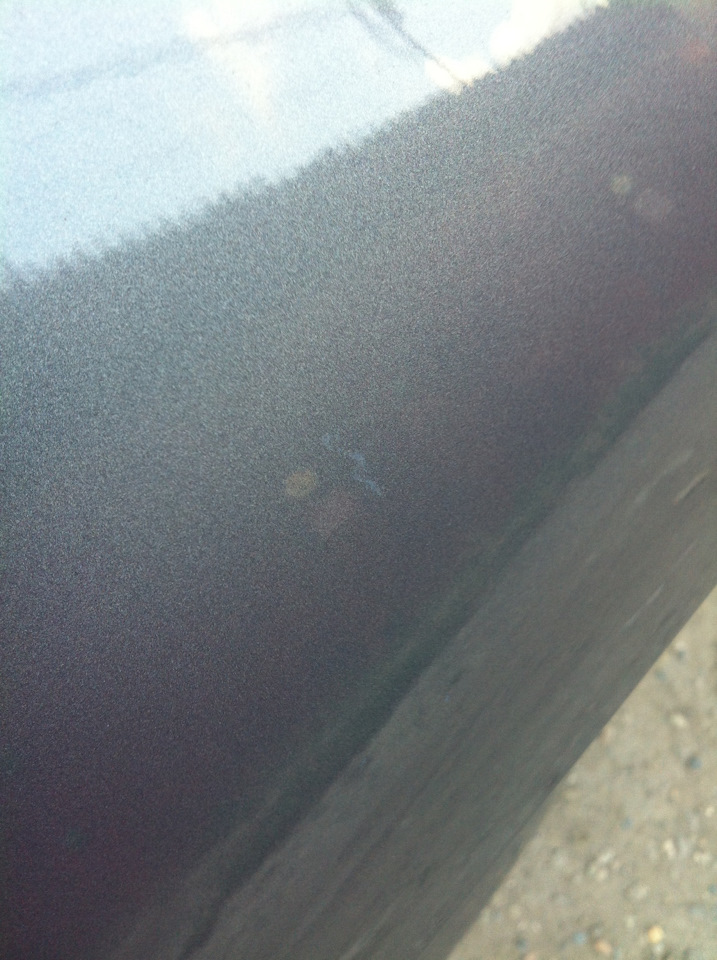

Полировать однозначно. Толщина покрытия ничтожно мала, что бы залить риску. Более того, после нанесения риска становится более заметной на фоне не царапанной поверхности.
После восков и полировки тщательная обезжирка кузова. Иначе это стекло либо быстро сойдет, либо проявляются пятна.

у тебя просто получится паутина под защитным слоем, она никуда не денется сама по себе

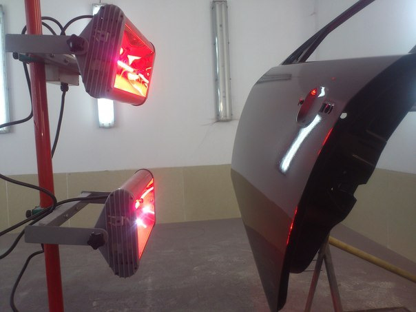

Жидкое стекло нужно сушить под инфракрасной лампой при 60 градусах. В этом вся трудность нанесения в домашних условиях.
ну вроде есть у wilson silan guard однокомпонентный для домашних условий
S323
Что за бред ? Где вы это услышали ? Читайте инструкции производителей. В лучшем случае 12 часов в сухом по и тёплом помещении .
Так вот и я про это . Где там написано про лампу ?
Я наношу эти составы уже лет пять без этих ламп и машинки ходят под ними по году и более .
Могу ошибаться, но помоему применеие ламп нужно для того что бы было чем мотивировать высокую стоимость услуги. Качеством то видимо не выходит . ))

Вы оказались правы. Лампу используют для нанокерамики ! Жидкое стекло наносился и через 15- 20 минут полируется.
Стекла сушатся не лампами! Только естественная сушка!

не мы придумали технологию сушки составов, а производитель!

Однозначно полировать.
тоесть стекло такие паутинки не убирает? у меня лкп по лучше чем на фото)
Стекло еще больше обнажит состояние кузова. Надо выпиливать риску, а затем стекло.
Никакое стекло и керамика ничего не убирает))))) разве что Рестор)) но его не купить, это франшиза.
