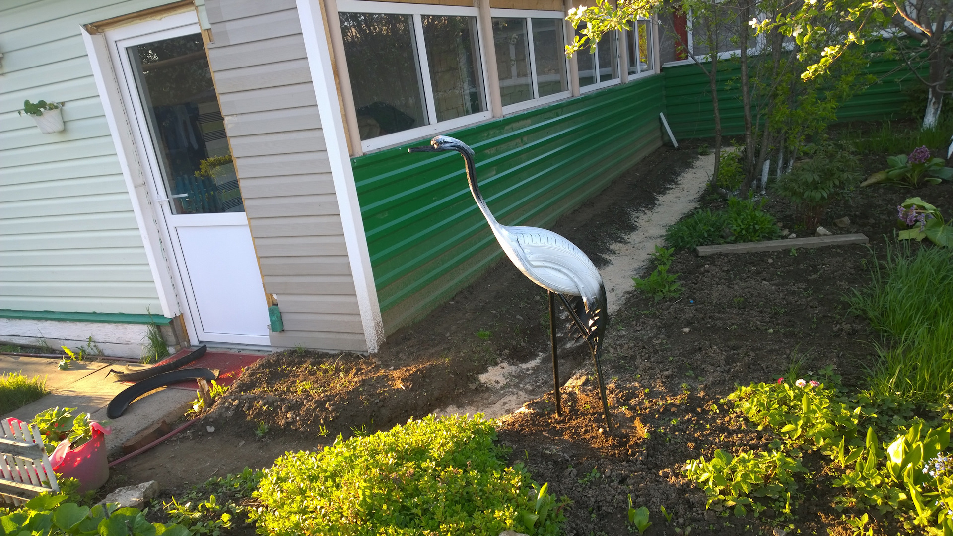

Поменял в этом году летние шины, а старые сразу жена прибрала на клумбы.
Делаю ремонт дома, но пока шли дожди не знал чем заняться, вот и предложил жене сделать поделку из шин, жена давно просит сделать второго лебедя. Но что то эти стандартные лебеди с кольцами вместо крыльев мне совсем не нравятся.
Решил сделать более реалистичную птицу.
За основу взял вот это фото.

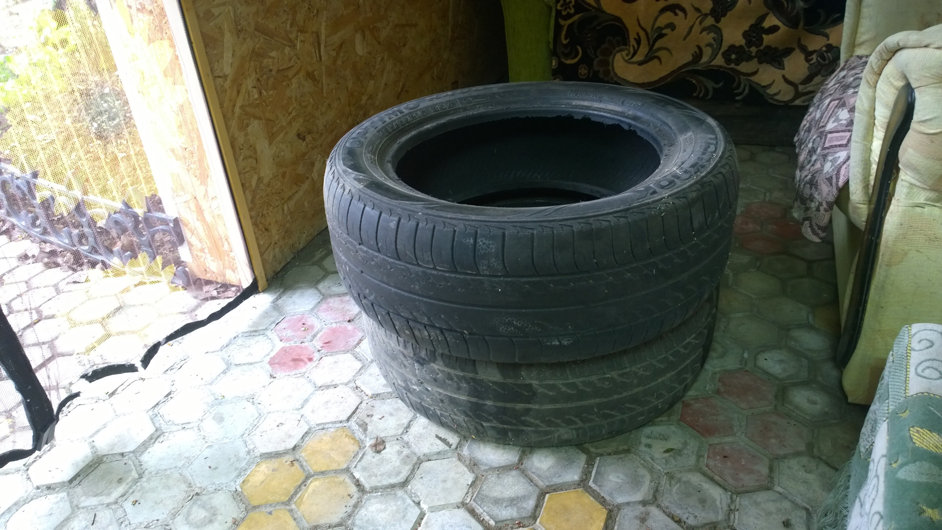

Потребовалось два колеса.
Начал резать, а шины оказались армированы проволокой.
Резал полностью все болгаркой.
Пришлось попотеть все выходные, но результатом очень доволен.
А жена вдвойне довольна.

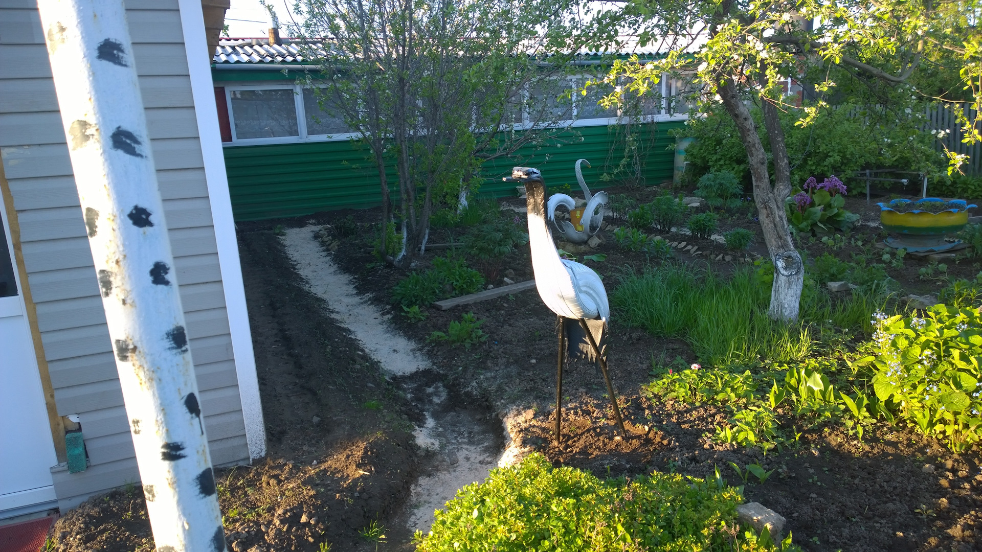

Фото вот только маловато. Как 2 половинки шин скреплены между собой понятно. Голову и глаза увидел выше.
Но как скреплена шея, не совсем понятно. Как держится, не сгибается.
И хвост! Сперва на фото вроде 2 полоски резины, а потом на готовом журавле выглядит как перья!
Шея держится металлической полосой (между резиновыми полосками) стянуто мебельными болтами М6. Хвост просто нарезал болгаркой таким образом что бы похоже было на перья

Ноги из чего сделал? Как они крепятся к телу?
Трубы на полдюйма, просверлил в нужном месте, затолкнул пока не уперлись в шее. И в землю закопал почти на полметра, что бы ураганы не страшны были ))).

Размеры примерно напиши
Размеры получились реальные, примерно голова на высоте 1.5 м

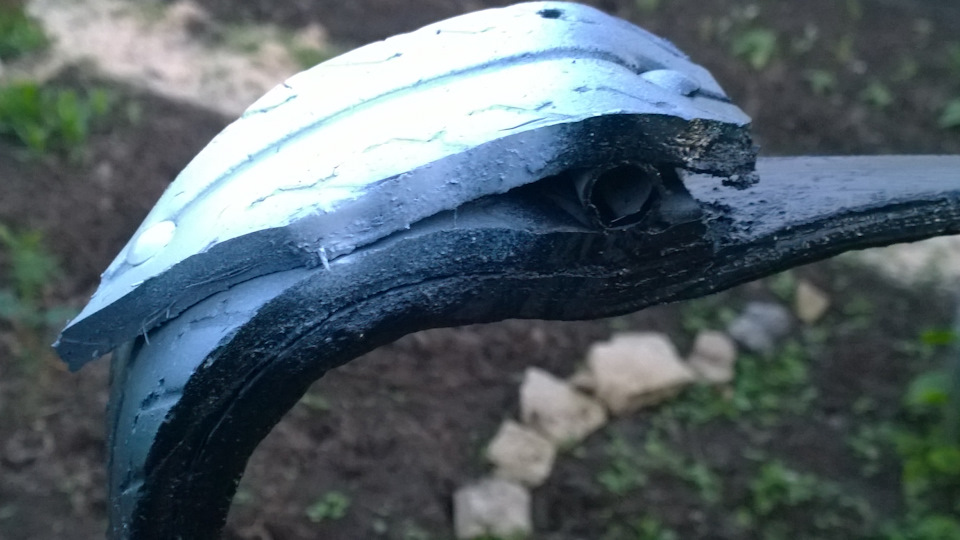

круто! только я не понял как сделана голова
Про голову я в комментариях написал (внизу)

а про голову и клюв где?
классный!
Ниже немного описал, не фоткал из за того что весь в резине был, грязный и липкий (от болгарки)

Красиво.А какой размерность резины?
195/55R15

а где фото как голову делал?чем её усилял что бы не заваливалась?
Между нижней и верхней (на голове средней) полосой по всей длине вставлена металлическая полоса, как делают на лебедях. Когда я резал болгаркой был весь в резине, липкий, до сих пор руки черные, даже баня не помогла отмыть. Фотографировать по понятной причине не получилось (смартфон не отмыл бы). Примерно через 10 — 15 см по всей длине стянуто мебельными ботами М6
Пора ставить на конвейерное производство))) ;)
очень круто, а можно поподробней как морду сформировать(сделать))
Я сначала просто третью накладку сверху сделал, не понравилось. Потом пришла идея латунную трубку между верхней и двумя нижними зажать (трубки остались от старой антенны). Сам офигел, с пяти метров смотрится как натуральный глаз )).
