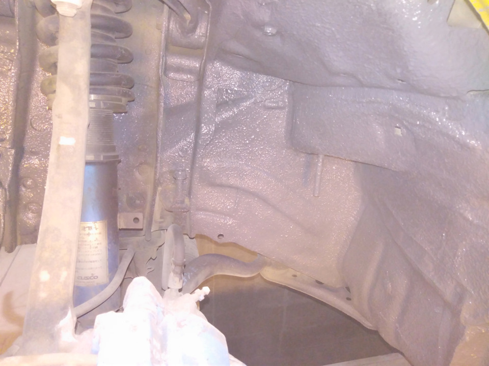

Не брал за правило, но пробовал разбавлять шовный герметик APP уайт спиритом. Прям до жижи не разводил, тоже под кисть делал. Высох как обычно, задубеть не задубел.
Привет. Разводить 92 бензином до нужной вязкости. Шуроповертом с венчиком в таре.

Не жалеть главное. И на подготовленую правильно поверхность положить. Соблюдай межслойкойку. Затем ещё слой. И так сколько тебе нужно.
Красятся на второй день после испарения бензина обычно в цвет кузова.

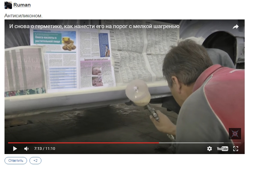

Антисиликоном.
Антисиликоном разводил и с пулика дюзой 2.7 задувал
