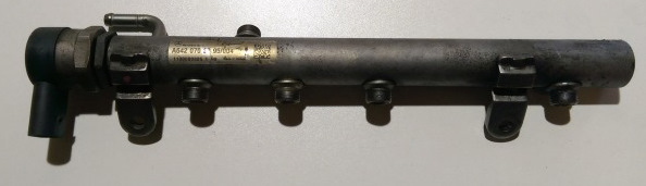

В итоге официальное заключение звучало следующим образом: " Выявлена неисправность клапана регулирования давления Y74. Требуется заменить узел Y74".
Ценник на этот узел мне выкатили — 65000 руб!
Номер детали наотрез отказались называть, но в этом и не было острой необходимости — номера есть на оригинальных деталях.
Номер требуемой детали — A6420702395 (левая топливная рампа).

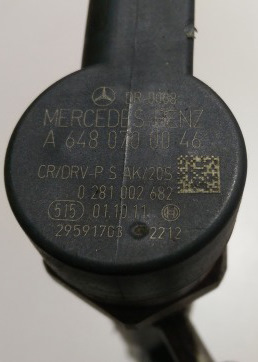

Однако, сняв топливную рампу, оказалось что в ней нет никаких деталей кроме клапана А 648 070 00 46 (Редукционный клапан, Common-Rail-System).
А вот сняв этот клапан — выяснилось, что его сетка тупо забита отложениями топлива, которые, по всей видимости, поднялись при замене топливного фильтра и попали в эту мельчайшую сеточку.
После прочистки этого клапана и сборки обратно все заработало в штатном режиме! Ошибка пропала, двигатель развивает нормальную мощность!

Похожий регулятор давления устанавливается и на пежо и на ситроены, он на ТНВД стоит, там эта беда с забитой сеткой частая. Но прочистка помогает на 5-6тыщ км. При повторных симптомах — замена регулятора. Ходят они около 70-100 тыщ км.

Там внутри интересное строение, если как на французах, то грубо говоря — там типа шарика такого который открывает и закрывает мелкое отверстие, это посадочное гнездо с шариком со временем разбивает, плюс мусор, и регулятор не держит давление, поэтому и дохнет.

Там у меринов игольчатый клапан к которому добраться невозможно. Со временем засирается и изнашивается откуда и проблема. Если не помогают чистка сетки (у кого она есть) и замена резинок — увы замена.
Рампа ~33000р, Клапан ~6000р
Я и не говорю что заявленные мной цены на з/ч идеальны
Я всего лишь констатирую факты. Я, на всякий случай, заказал себе такую же рампу с разбора за 3000. Вместе с клапаном… Целью моего поста является помощь людям, попавшим в подобную ситуацию. А покупать кусок трубы даже за 30, а не 65к, я считаю неправильным…
