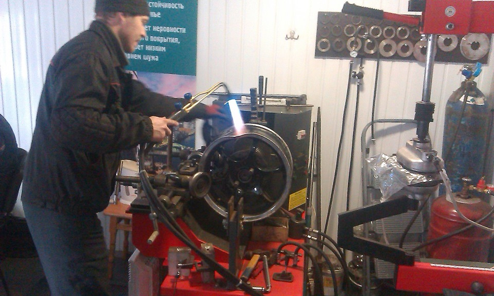

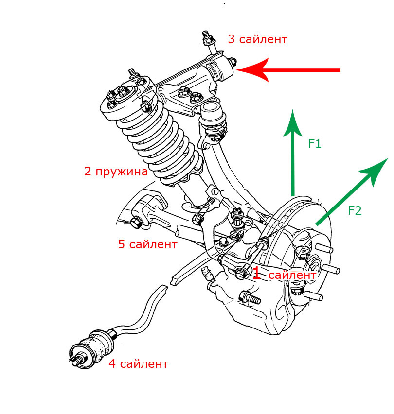

Ходовая испытывает не слабые нагрузки при езде по нашим дорогам да и от веса автомобиля, а также боковые нагрузки при манёврах. Вот схема передней подвески из мануала как раз на Prelude 3. Будем считать, что основные нагрузки это продольные удары в плоскости колеса от ям. Думаю это самые экстремальные величины сил для расчёта посадки сайлента . Т.е сайлентблок нагружен весом автомобиля, нагрузками при смещении этого веса и ударами от неровностей дорог. Сайлент, который мы будем пытаться «просчитать» номер 3, вернее это рычаг с двумя сайлентами.
. Известно, что колёсные диски тестируют на удар весом около 900кг. А так как удар гасится кроме этого 4-мя сайлентами, пружиной и элементами кузова, то усилие в 900 кг вполне показательное с большим запасом, думаю с двойным, а то и больше. Один раз я протестировал колесо прелюда на скорости 60км/ч в ямке глубиной с кота… испытание прошло хорошо, диск прогнулся но не лопнул, ходовая вся целая, только сорвало резьбу пальца шаровой.) На фото восстановление диска после тестовой дороги на подъезде к Киеву:)

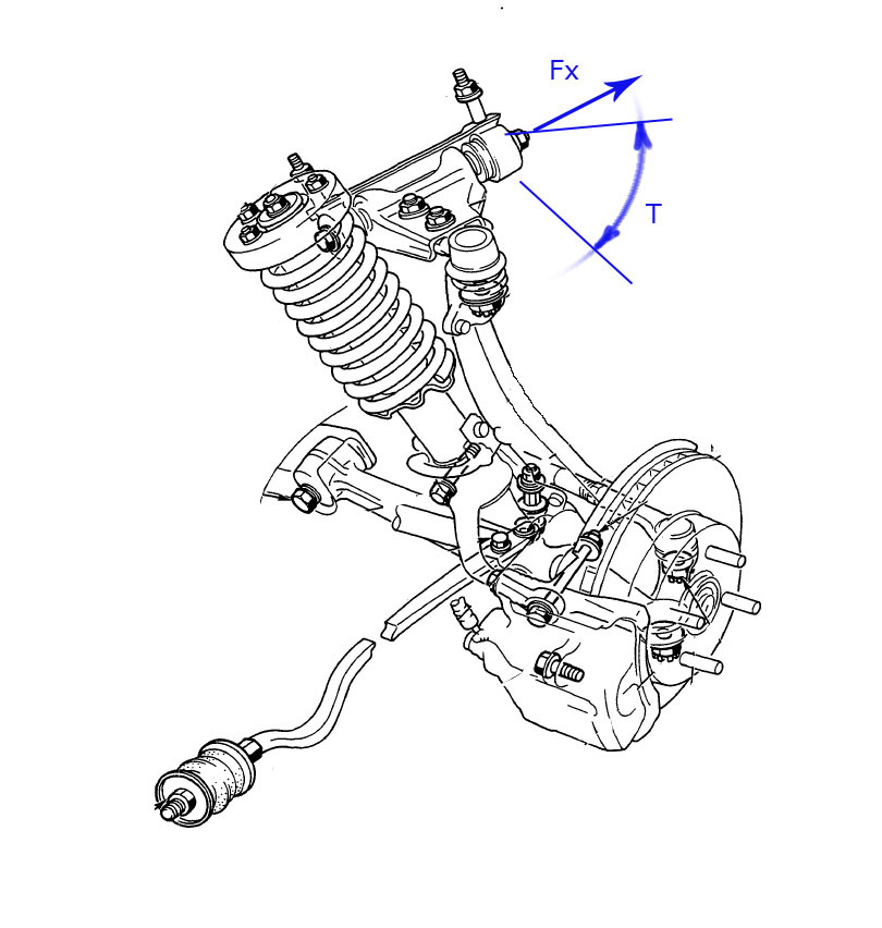

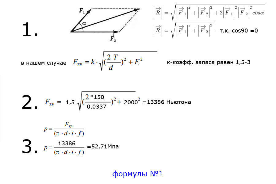

Итак, наша задача определить натяг запрессовки сайлентблока в рычаг при котором он не будет проворачиваться и сдвигаться от ударных усилий ходовой, а также чтобы внутренние напряжения от запрессовки не разрушали рычаг.

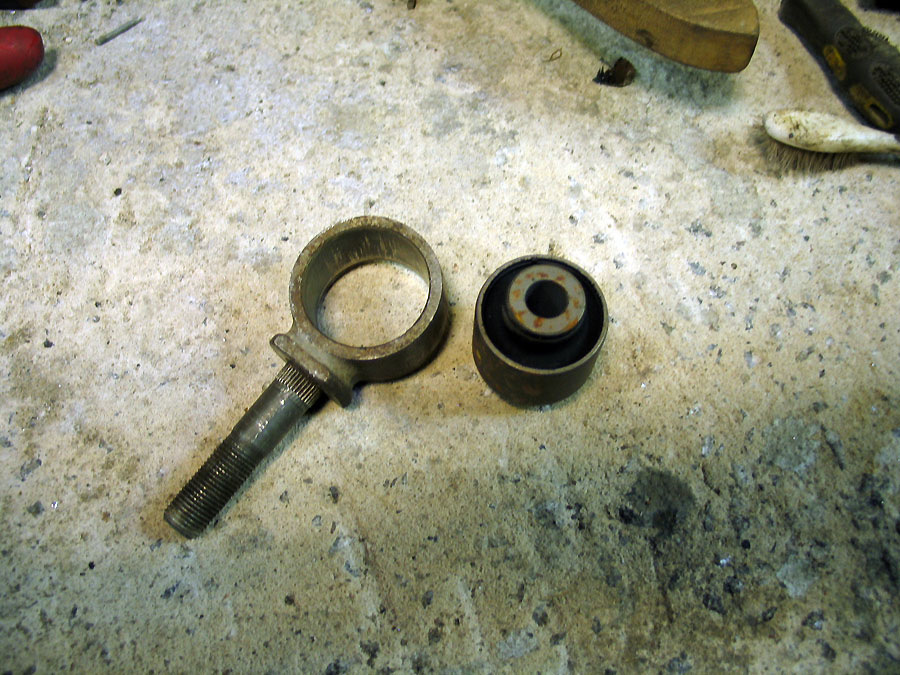

Вот наш сайлентблок и вот наш рычаг (вернее одна из обойм рычага, таких в рычаге две), которые и будем бороть сопроматом. Хорошо, что я его не изучал )))
С теоритической точки зрения это неразъёмное соединение цилиндрической детали и вала.
Т.е. наша задача посчитать при каких условиях сайлентблок будет держаться в обойме силой трения от запрессовки. Действуют на него в рычаге 2 наибольшие силы, осевая назовём её Fx (от ударов коеса, налетающего на препятствия) и вторая главная его нагрузка – вращающий момент Т (от тех же ударов снизу-вверх).
При расчётах ходовой легкового, полностью нагруженного авто весом 1600кг. Принимают нагрузку на одно переднее колесо 3000-4000 Ньютонов. Влёт в среднестатистическую яму, равносилен удару в 200-700кг в зависимости от скорости (я так думаю). При этом до нашего сайлента «долетит» максимум (я так думаю) 100-400кг (гашением резиной, пружиной и другими сайлентами). Учитывая, что сайлентов в рычаге два возьмём – 200 кг, думаю это с большим запасом. Или Fx=2000Н. (1кг=10Н) Вращательный момент пусть будет 600кг (влёт в яму на скорости) на плечо нижнего рычага (вспоминаем – момент это сила помноженная на плечо) нижний рычаг примерно 0,5м тогда T=300Нм и на один сайлент 150НМ
Таким образом очевидно, что сила трения должна быть в 1,5 – 2 раза сильнее действующих сил, стремящихся вырвать сайлент. Из школьного курса физики помним, что результирующая сила, в случае перпендикулярных векторов этих сил, корень из суммы квадратов сил . Формула N1 рисунка. Буду ссылаться на рисунки с формулами – по другому в посте никак). Пока картинку с формулами пропускаем, ниже буду ссылаться на неё.

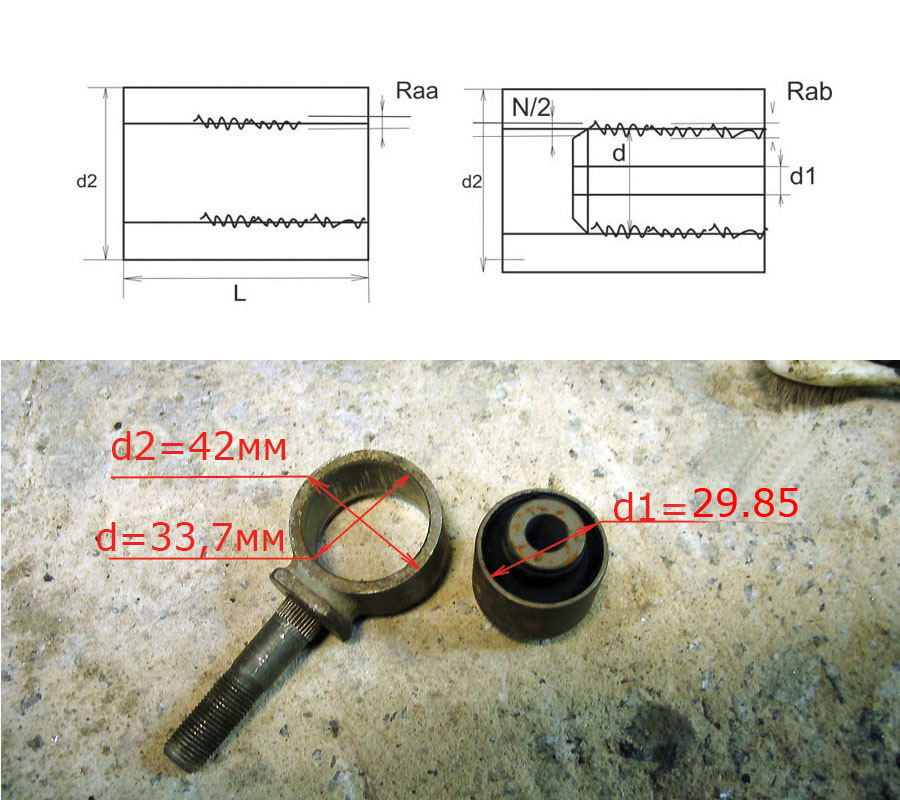

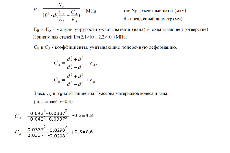

Для системы вала и охватывающей детали важны следующие параметры.
d – основной диаметр – внешний для вала и внутренний для охватывающей детали.
d1 — если вал полый –то это диаметр внутреннего отверстия – как раз наш случай.
d2 — внешний диаметр охватывающей детали, в нашем случае внешний диаметр рычага.
Raa – шероховатость внешней детали (отверстия) в нашем случае рычага.
Rab – шероховатость вала, в нашем случае внешней обоймы сайлента.
N/2 – половина величины натяга.
Из рисунка всё понятно. толщина внешней обоймы сайлента 2,25мм, а внешний размер 34,35.
Т.е. без обработки натяг 34,35-33,7=0,65 многовастенько… мона впихнуть, конечно, но интересно какой должен быть по понятиям (по понятиям сопромата:)
Итак, подставляем Fx=2000Н и T=150Нм в формулу для силы трения и диаметр d=0,0337 метра.
Смотрим строку 2 где получено 13685Н. т.е. практически как полная нагрузка на колесо ! Запас при просчете будет в несколько раз точно.
Давление для такой силы трения (смотрим строку 3 ) Все же помнят со школы, что давление это сила приложенная к площади :) в знаменателе площадь основного диаметра, d=0.0337м основной диаметр, l-длина внешней обоймы сайлента. 0,024м f- коэффициент трения для стали он 0,1.
Считаем, смотрим строку 3, получено 53,88 Мегапаскалей или 531 атмосфера) Площадь сайлента около 9 квадратных сантиметров. 53,88Мпа это 549кг на кв см, т.е. 4,8 Тонн на сайлент. Уже понятно усилие запресовки приблизительно ? Но не забываем, что мы получили давление создаваемое силой трения при натяге, которое будет держать его в обойме.

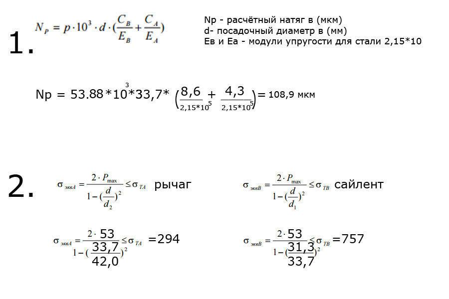

Теперь самое интересное. Имеем все данные для вычисления натяга.
Формулу для натяга первым вывел товарищ Габриель Ламе ещё в 1828 году (кстати, работая в России в те годы), на основе закона товарища Гука. (выводить не будем-нудно…сильно… ) Это формула зависимости давления от величины натяга. Нужно отметить, что формула Ламе справедлива для толстостенных цилиндров, когда толщина стенки толще 1/20 диаметра. Попадаем в это ограничение, диаметр 33,7см толщина2,25мм. Теперь у нас есть всё для вычисления нужного натяга. Находим коэффициенты Са и Св. d2- внешний диаметр обоймы, d- диаметр посадки, d1- диаметр посадки обоймы.
Опа… Получили при силе запресовке почти в 5 тонн натяг всего 108,9 микрон… прибавляем ещё пару микрон на шероховатости НАШ НАТЯГ 0,11мм. Для диаметра сайлента 4 см. Далеко от 0,2-05 мм всеми рекомендоваными … Вроде как подтверждается один из комментов, что 0,1мм достаточный минимальный натяг. Вот такая ерунда… Может где лоханулся ? )
Нашёл тут видео одно про натяг втулки подшипника ступицы Камаза, КАМАЗА КАРЛ. Так вот при диаметре 125мм натяг 0,2мм. Смотреть с 8-й минуты до 10-й.
Осталось проверить сайлент и обойму (рычаг) на прочность- сравнить с пределом текучести материала. Максимальные напряжения возникают на краях сборки, потому на всех сайлентах делают фаски. Для стали — предел текучести 230Мпа. Для рычага (его критичных точек) утверждают, что коэфф. Пуасона (относительного расширения нужно брать =1), тогда выходим за пределы «текучести»… при 0,3 стандартном для стали был бы тройной запас. Сайлент на пределе.
Ну вот друзья товарищи, мои изыскания по натягу неродных сайлентблоков) Надеюсь на комментарии знающих и понимающих в этом вопросе. А то как умничать так все готовы, а как объяснить для страждущих –так единицы… Сдерживаем эмоции, приветствуется только сила цифр !)) в крайнем случае личный опыт).
Принял 0,5 светлого, жду комменты )

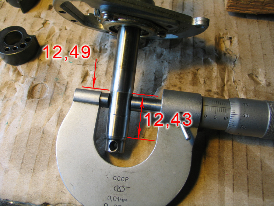

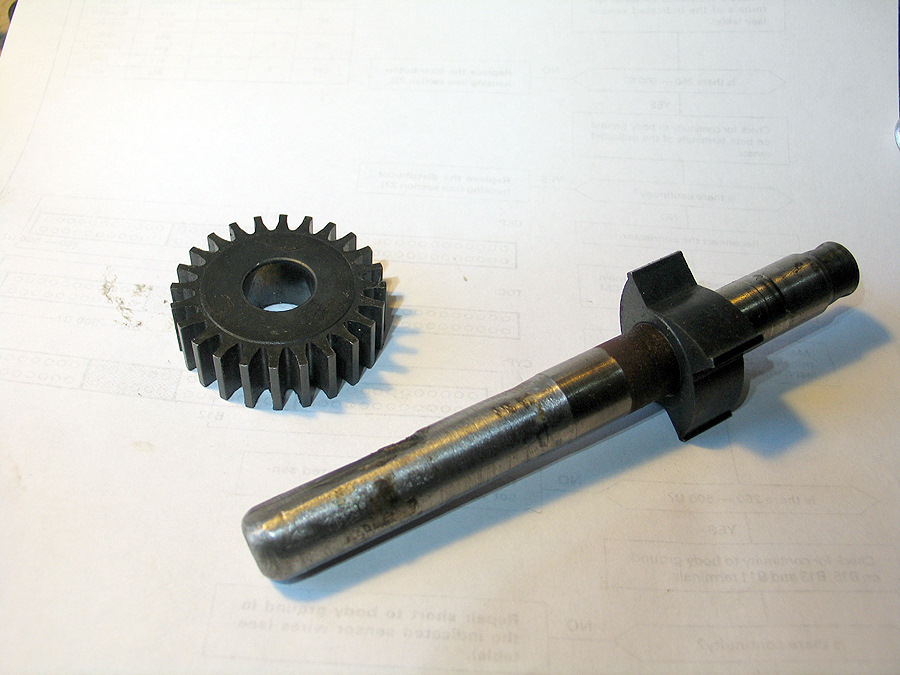

Вспомнил свой опыт по натягу подшипника на вал трамблёра ))
это на accord iv . Вал у трамблёра 12,49мм вот нужен подшипник с посадочным диаметром 12,45 ! т.е. натяг при диаметре 12,45мм всего 0,04 мм
т.к. никто не заморачивается померить микрометром берут с посадочным 12мм, т.е. натяг 0,5мм.
Попытка установить такой подшипник на вал заканчивается так… вал на ёлку…в качестве украшения.

По большому счету — 0.1 уже более чем достаточно. Резинка порвется раньше, чем провернется внешняя обойма.
И не забывайте, что потом это надо выпрессовать (и тут добавятся коррозия и слипание металла).

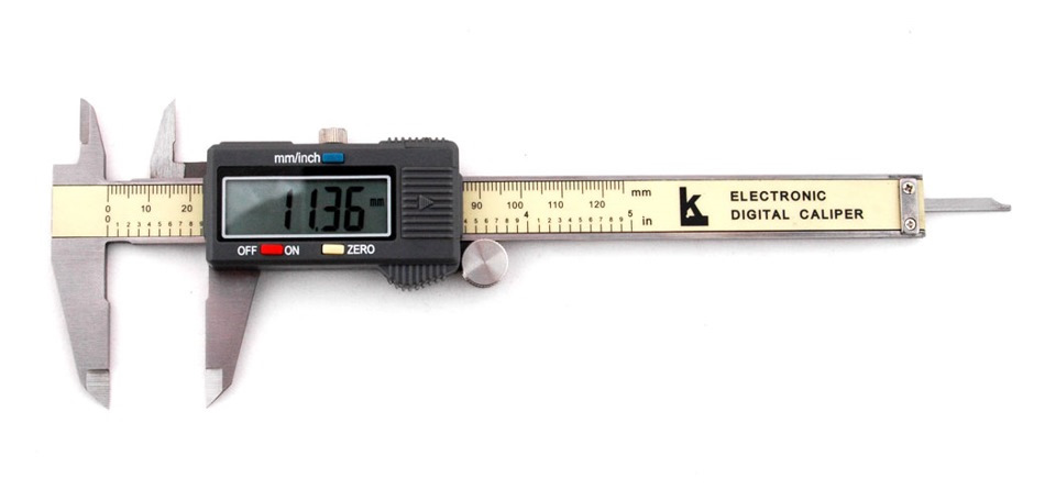

Обдирать сайлент на наждаке не стоит — размер вы так не выгоните. На токарный в центрах и потихоньку. И этот момент тоже надо будет учесть — толщину стенки сайлента Вы уменьшите. Натяг, расчетный, будет, но усилие создаваться будет уже не то.
Еще раз плюсую за расчетный метод!
Ну а касательно натяга обоймы подшипника — 0.5 мм. Не знаю кто так оптимистично рассчитывал, но это провал. Даже если запрессуется (а это возможно), то заклинит подшипник.
Согласен, но вариантов кроме сточить особых нет… вчера узнал, что в оригинале 33,9 мм посадочное 33,75 вроде всё сходится) Уйдёт, конечно толщина стенки при сточке…
Да больше 0,3 натяг уже сложен и опасен, вы правы.
Насчет нет вариантов сточить — ну не поверю что в Киеве нет токарного станка с токарем, который сможет проточить на 0.2 мм обоймы сайлентблока. =)
Не скажу что будет дешево (надо будет оправку делать), но будет форма близкая к кругу. Как следствие — запрессовка без перекоса + ухо рычага не испортите.
Токари, конечно есть ) я имел ввиду что нет альтернативы снятию металла на обойме сайлента)

Из рисунка не совсем понятно в какой плоскости приложен изгибающий (крутящий) момент. Если в плоскости, перпендикулярной оси сайлентблока — то такой момент не будет влиять на выталкивание сайлентблока из обоймы рычага.
Если момент приложен в другой плоскости — тогда непонятно, почему за точку приложения принято пересечение осей сайлентблока? Или это приведенный момент?
Кроме прочего, думаю не лишним было бы проверить, не будет ли превышен предел прочности резины сайлентблока на смятие при принятых усилиях, если будет — то следует провести рассчеты еще и исходя из этого, поскольку в данном случае критическим будет смятие резины, а не выталкивание сайлентблока из рычага.
Но заморочился ты действительно сильно. Более точно можно было бы посчитать методом конечных элементов, но тут нужен специальный софт и знания.
Да, вращающий момент будет пытаться провернуть сайлент внутри обоймы и скорее всего резина лопнет раньше в этом случае, что она с успехом и делает в реальных условиях… Но таких рассчётов я не нашёл, если дадите ссыль буду признателен !
Кстати, этот момент вносит львиную долю усилий, выходит и 0,05мм бы хватило )))

Погодь, а где на рисунке размер 34.35? Не очень понял, откуда это число взялось.
А вообще, это — не образец "заморочился". Вот Mercedes Classiс — это действительно заморочка! Так что давай, заказывай оригинал для полного феншуя))
34,35 это CVHO-14 с завода-внешний диаметр, сейчас добавлю.

Но интересно было как быть в гараже когда под руками только сайлент больший в диаметре на 0,6мм,
оказалось можно тупо наждаком снять 3-4 сотки и тогда уже пихать )
Можно было на горячую забить — эффект наверное был бы тот же, тем более, что замена будет через то же самое время, к гадалке не ходи :)
пробовал замораживать, всего 2 микрона ушло, попробую нагреть) но важен был сам принцип — какой натяг должен быть в идеале.

Ты в нулях не ошибся? При натяге в 0,5-1мм лопнет втулка.
А вот 0,01-0,05мм в самый раз.
Для большего наичга 0,1мм надо садить уже на горячую!
Так как раз 0,1 и вышло при принятых нагрузках. Вроде не ошибся, для 0,2 уже 10 тонн нужно, очевидно что что-то лопнет или сомнётся.
Я вот тоже из опыта токарей считаю 0,05мм вполне достаточно.
Для каких сединений вы имеете ввиду 0,05 достаточно ?
Рычаг-обойма сайлента ( в частности, плавающего), при диаметре последнего 40мм.
О, спасибо, это полезный опыт ! )
Уважуха!Пытливость Ума рулит.
0.1-0.2 для диам. 40мм(сайлентблока) норм, более-сильная деформация вала, ажно резину выдавливает.А на народ не серчай, не у каждого есть микрометрический инструмент, все ж на штангель рассчитывают-отсюда и погрешность в полмиллима.
Добра.
Спасибо, тут важен был сам подход. Какой же натяг должен быть ?
Китайский штанген за 5$ цифровой точно десятку даст при измерениях))
Шероховатость большая — вот и запороли соединение, так что только микрометры помогут нам, у тебя же в докладе есть об этом, 0,2, на мой взгляд, -не более, это про натяг.
mordvin23
Добра.
это что за штангель такой, что врёт на 0.5мм, ему прямая дорога на помойку или на поверку!
Ну да 0,1мм-0,2мм вполне для обычного штангена, тут уже дело за зрением)
согласен
простым пользуюсь для плоских разметок, а для работы вот таким
это у вас высший пилотаж))) можно и таким )) за 5$
врут эти шцц, при чём сильно. работал на авиационном, все деды у нас напрочь отказывались работать с электронными штангелями, работали только с часовыми.
Кстати проверял такой на эталонах — показывает правильно, если пользоваться по правилам. А вот внешние губки (для измерения внутреннего диаметра) врут.
Вы имеете ввиду китайца ЖК ? )))
Да, такой же взял себе. Удобно, наглядно фотки в отчеты делать) Точность вполне себе.
MrKelevra163
Не подтяни фиксирующий болтик и чутка больше получим, и инструмент не при делах-сами прое…ли.Хороший штангенциркуль стоит не дёшево, а в магазах, в основном дешОвка. Добра.
