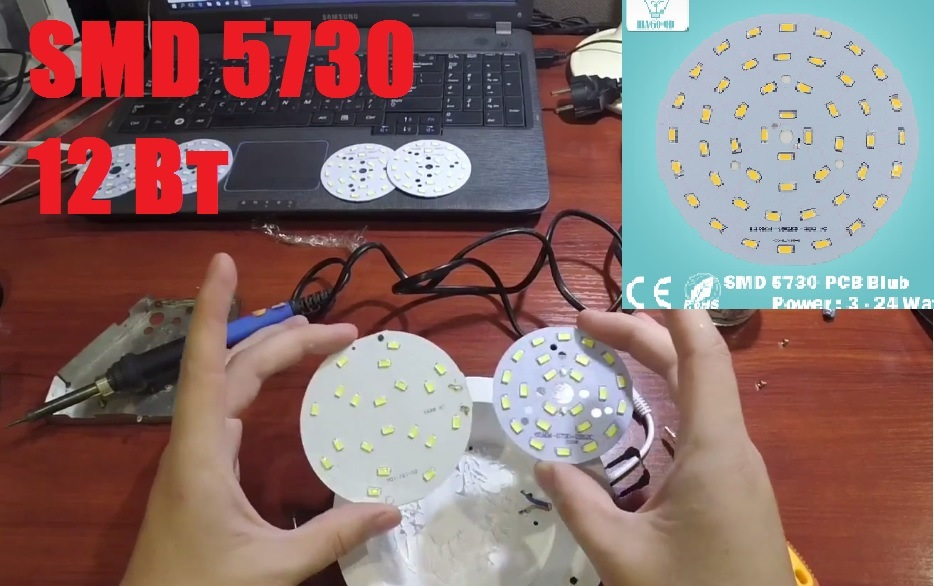

Покупал для ремонта сафитов, которых уже насобирал 5 штук.
Работают уже 2 месяца в режиме с 7:00 до 20:00 каждый день. Нареканий нет. Можно смело брать. Цена 1,4$/шт. Это на много выгодней чем опять покупать новые софиты, а таких в продаже уже нет и пришлось бы брать 10 или 12 шт (точно не помню), чтоб все были одинаковые.

крашенный алюминий плюс тонна термопасты — однозначно будут перегорать
с подошвы снять краску под пятак светодиодной платы и притереть на тонкий слой термопасты
Сколько не искал/заказывал с Али светодиоды 5630/5730 не видел реальных полуваттников, тех что держали бы хотя бы 120-150 мА. У них как правило идут которые держат 60мА. Увидеть бы крупным планом светодиоды и сам чип в нем.
Да там и на чип не надо смотреть, ясно что за эту цену там не полватники. 0.2 Вт
Тоже так думаю. Значит вся эта переделка не надолго
