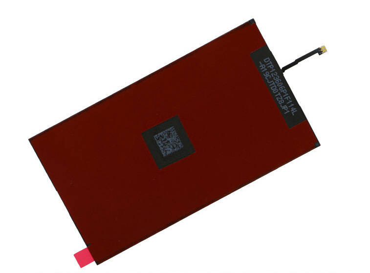

1) Подсветка дисплея — 90р

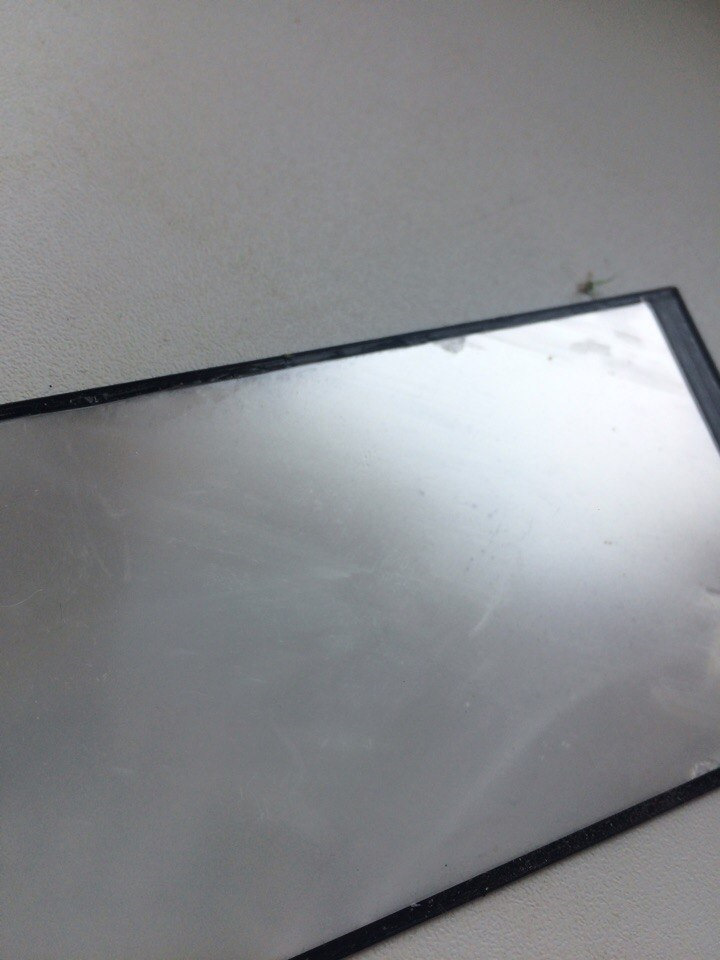

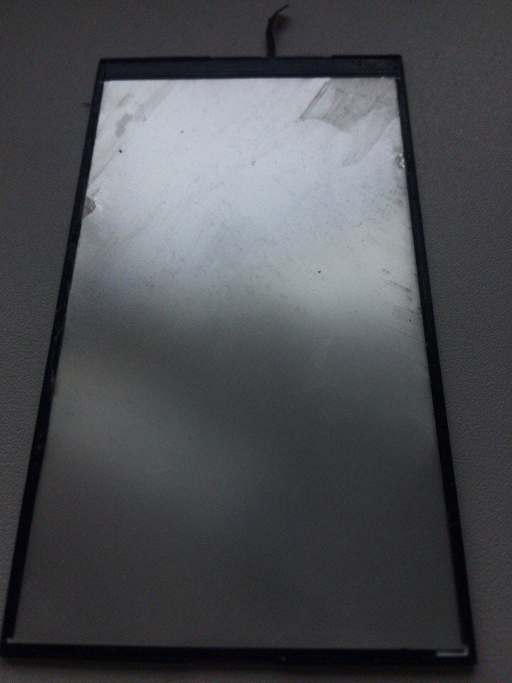

Уже снятая старая подсветка дисплея

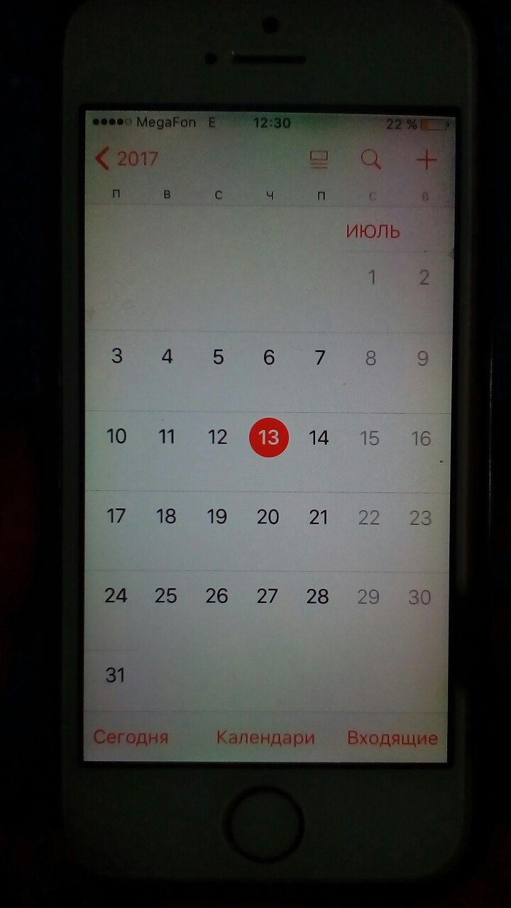

Телефон уже с заменённой подсветкой (фото asus zenfone)
По итогу затрачено времени около 2ч, всё успешно работает, пятен и пыли нет.Старую подсветку не отклеивал, отвалилась сама.Пока был разобран телефон почистил оба динамика и микрофон.
