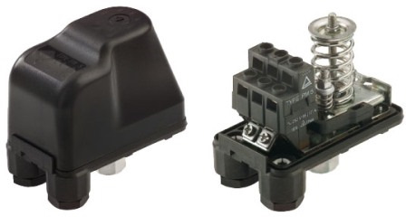

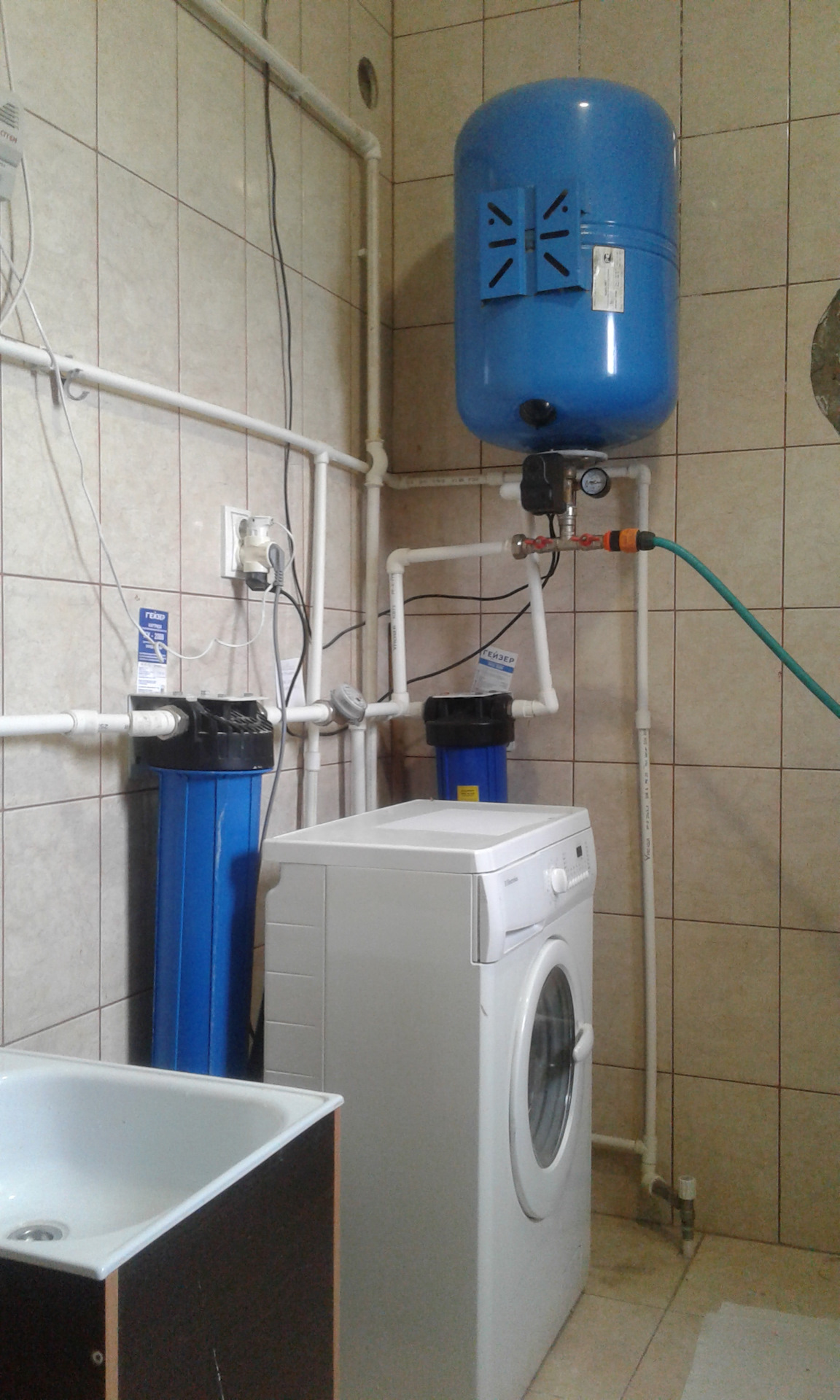

Почему я решил поставить его. До этого у меня уже стояла рабочая система водоснабжения в доме. Состояла она из насоса Водолей 32 в колодце, расширительного бака на 80 литров, и реле давления. Вся система стоила от 10 до 15т.р.
И вот эта система постоянно выносила мне мозг и требовала к себе внимания. Сначала проржавел нижний фланец у бака. Потом вышело из строя реле давления. Потом порвалась резиновая груша в баке, а она для питьевой воды и стоит 2000р. Фланец тоже вышел в 800р.
Самая большая головная боль этой системы в плавающем давлении и невозможности его нормально отрегулировать. Идеш в душ на второй этаж и сначала пропускаеш горячую воду ( нет системы циркуляции горячей воды ). Потом вроде все хорошо, залазиш в душ и тут заканчиаается вода в расширительном баке, давление падает. Потом включается насос и тебя обдает сначала холодной водой потом горячей. За три года проживания в доме мне все это надоело и я решил все переделать.

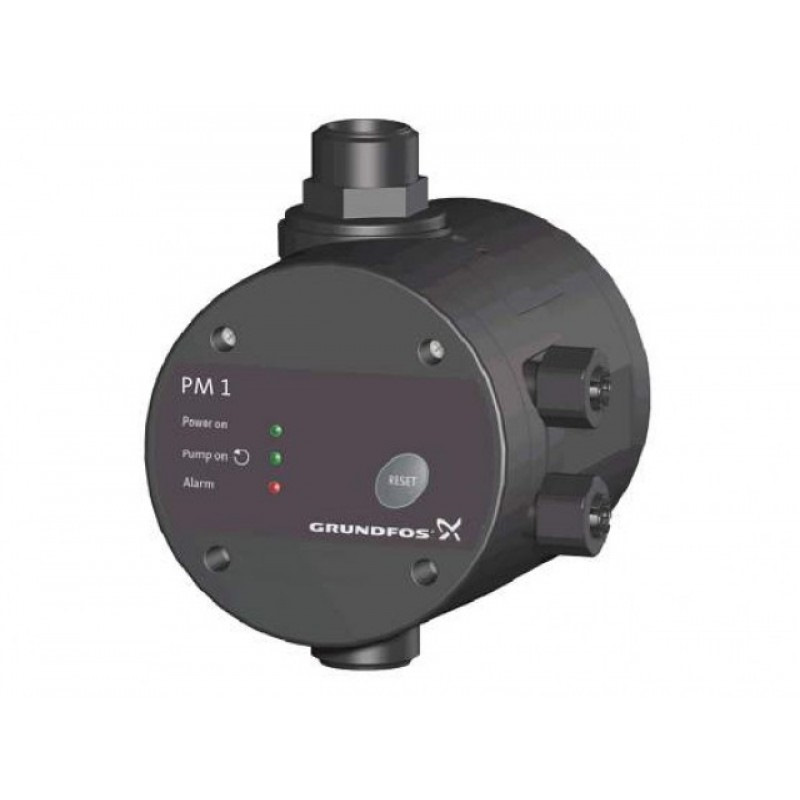

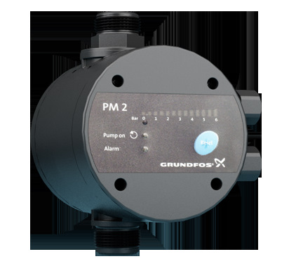

Начал с поиска вариантов как улучшить систему. Были расмотрены цифровые реле давления от датской фирмы Grunfos. Это PM-1 и PM-2.Но это почти такая же система с вилкой давления и здоровым расширительным баком.

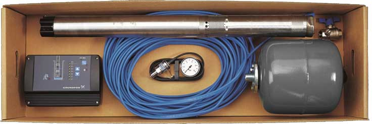

Еще у этого производителя есть система SQE. Это система с частотным регулирование оборотов аамого насоса, тем самым поддерживая необходимое давление в системе водоснабжения.

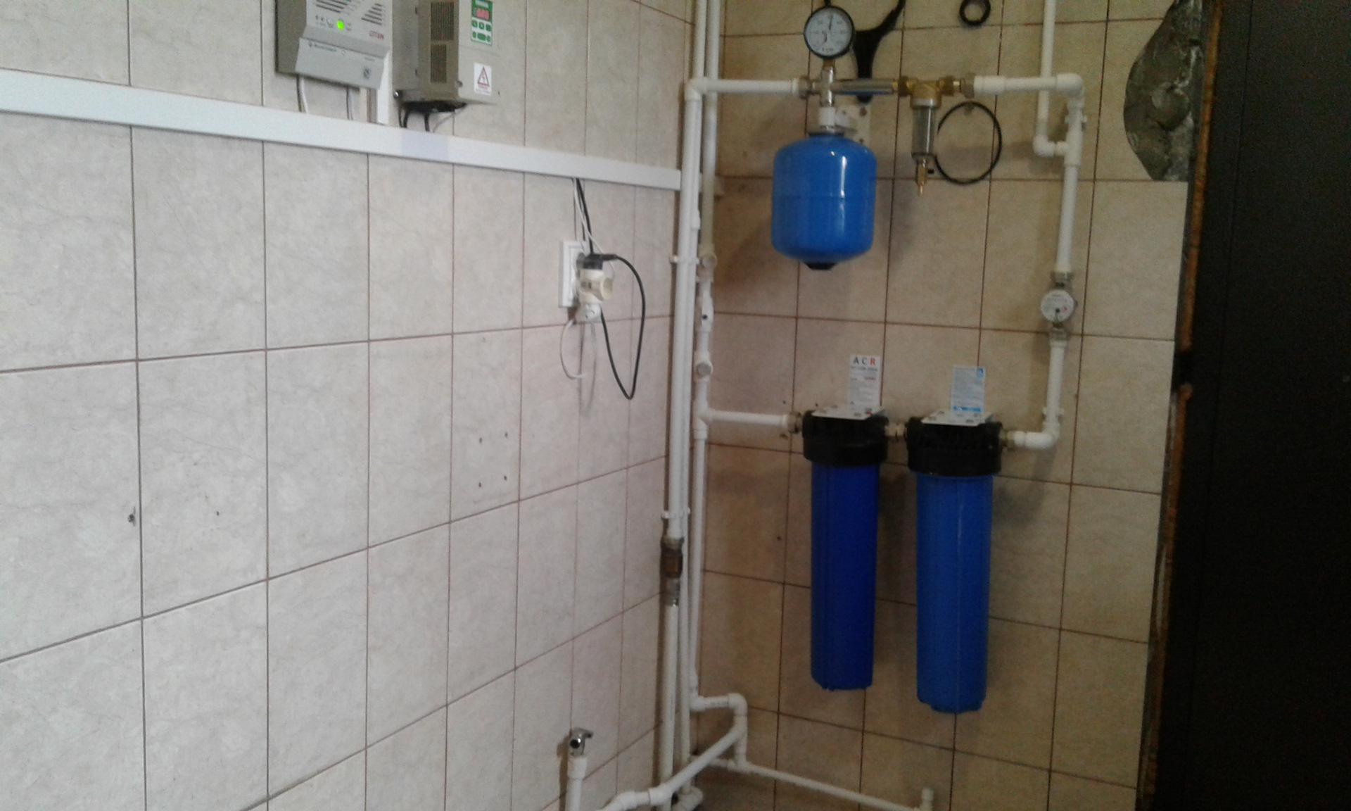

Я икал дальше и наткнулся на наш аналог системы от Grunfos, только в четыре раза дешевле. Эрманджайзер, ссылку давать не буду я же не рекламирую. Но найти ее легко. Эту систему производят у нас в Свердловской области почти под боком. Вот я и решил на ней остановиться. Тем более что для нее не нужно покупать спецыальных насосов по заоблачным ценам как для Грюнфоса SQE.Подходят практически все известные насосы. И мой Водолей 32 нормально с ним работает, а ему уже лет восемь.
Если кому интересно как я все ставил можно почитать в моем блоге Здесь
Теперь немного поподробне о аамом Эрманджайзере. Прибор довольно умный. Поддерживает заданное давление сколько бы кранов в данный момент времени не открывалось или закрывалось. С завода установлено 3 атмосферы. Менять можно с шагом 0,1. Я пробовал ставить 3,5 атмосферы, но походу мой старенький Водолей слабоват. Три держит нормально. Еще у прибора много функцый, таких как плавный пуск и остановка насоса. Защита от холостого хода. Повторные перезапуски после неудачных попыток, через заданные отрезки времени. Даже датчик утечки воды есть.
За месяц эксплуотации через него прошло немногим больше 10 кубов воды. Около пяти раз бала ошибка по запуску насоса( грешу на возраст Водолея), перезапуск через пять секунд всегда успешен. Теперь ни каких скачков давления нет и впомине. По поводу надежности, время покажен.

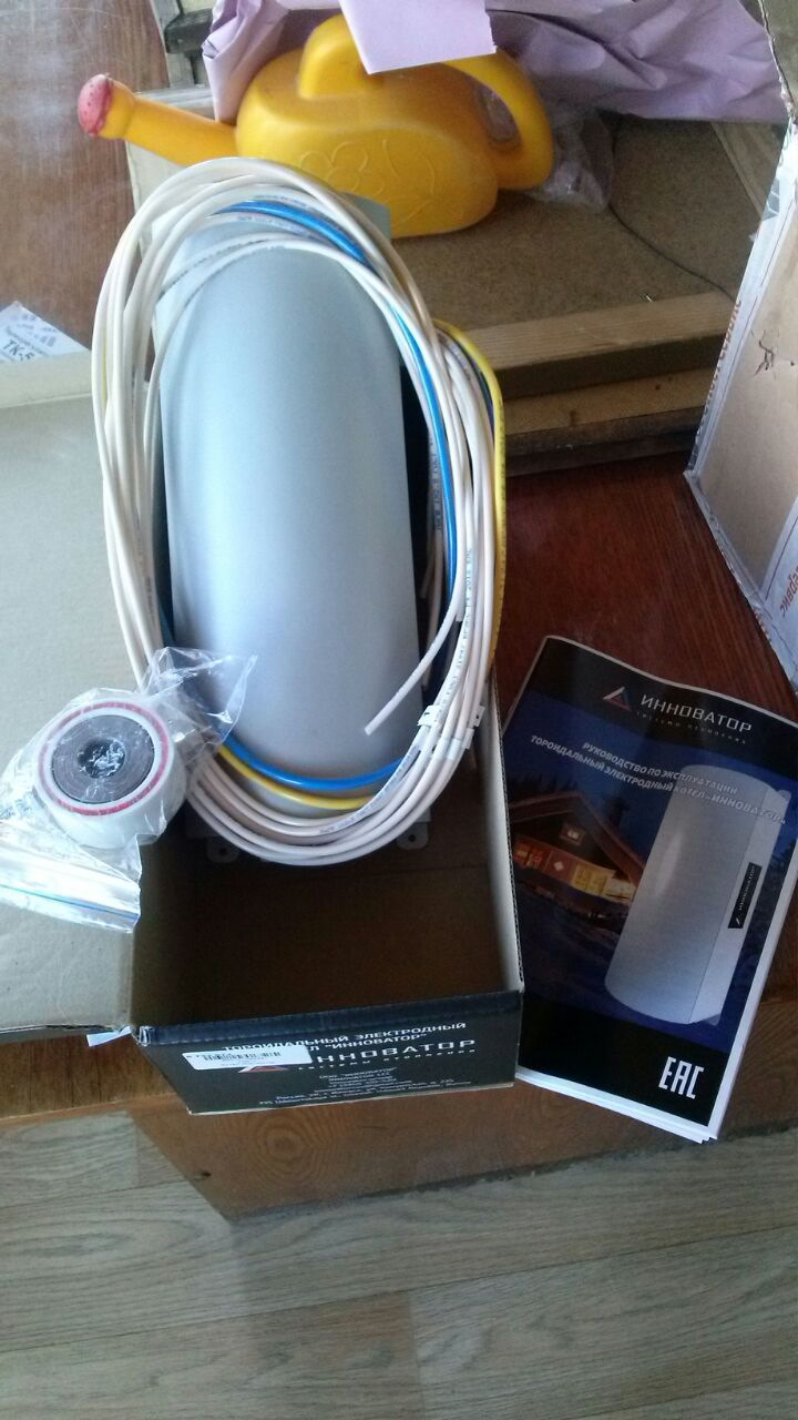

P.S. Небольшой тизер. Мне предстоит реределка обвязки котельной. Поддерживаю нашего производителя еще раз. Резервным электро котлом Инноватор.

Электродный котел хорош низким энергопотреблением, но придется сменить теплоноситель во всей системе либо на специальный (дорого), либо на дистиллированную воду с содой. Я себе в гараже электродный поставил на всякий случай. Но мне пришлось специальный носитель покупать для него, чтобы держал -35, если не буду включать.
Привтик а можно подронй про котл
Котел еще не ставил, только купил. Мощьность от 1кВт до 20кВт. Электродный тороидальный. Вот сайт. innovator.group
Там посмотри еще поподробней.
