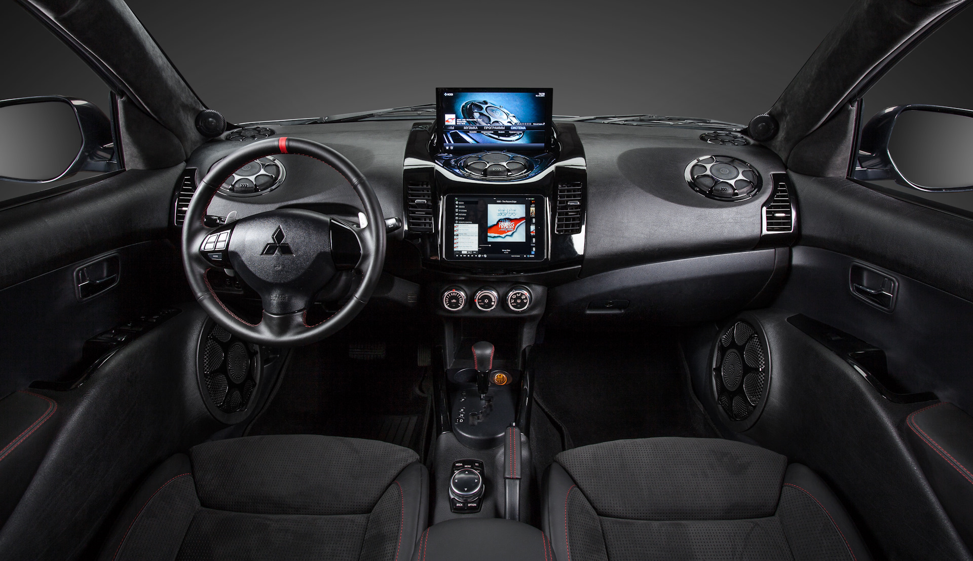

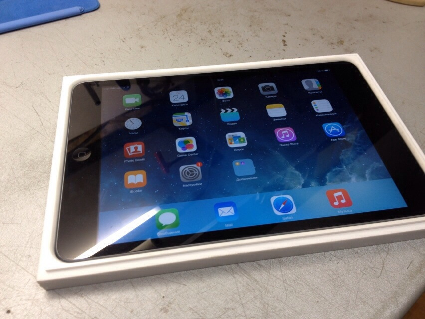

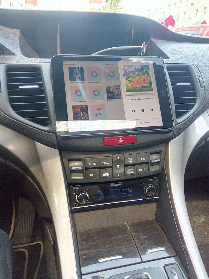

В этой записи расскажу как же интегрирован iPad mini в центр торпедо моего автомобиля.
В сети имеется множество вариантов установки iPad.
Вначале мы изучили опыт "предшественников"). Также есть готовые киты для интеграции. Однако ни один из вариантов нас не устроил как по качеству, так и по функциональности.
Поэтому как всегда с легкой руки и суперпытливой и изобретательной головы Сани Martyanovа решено было делать по своему.

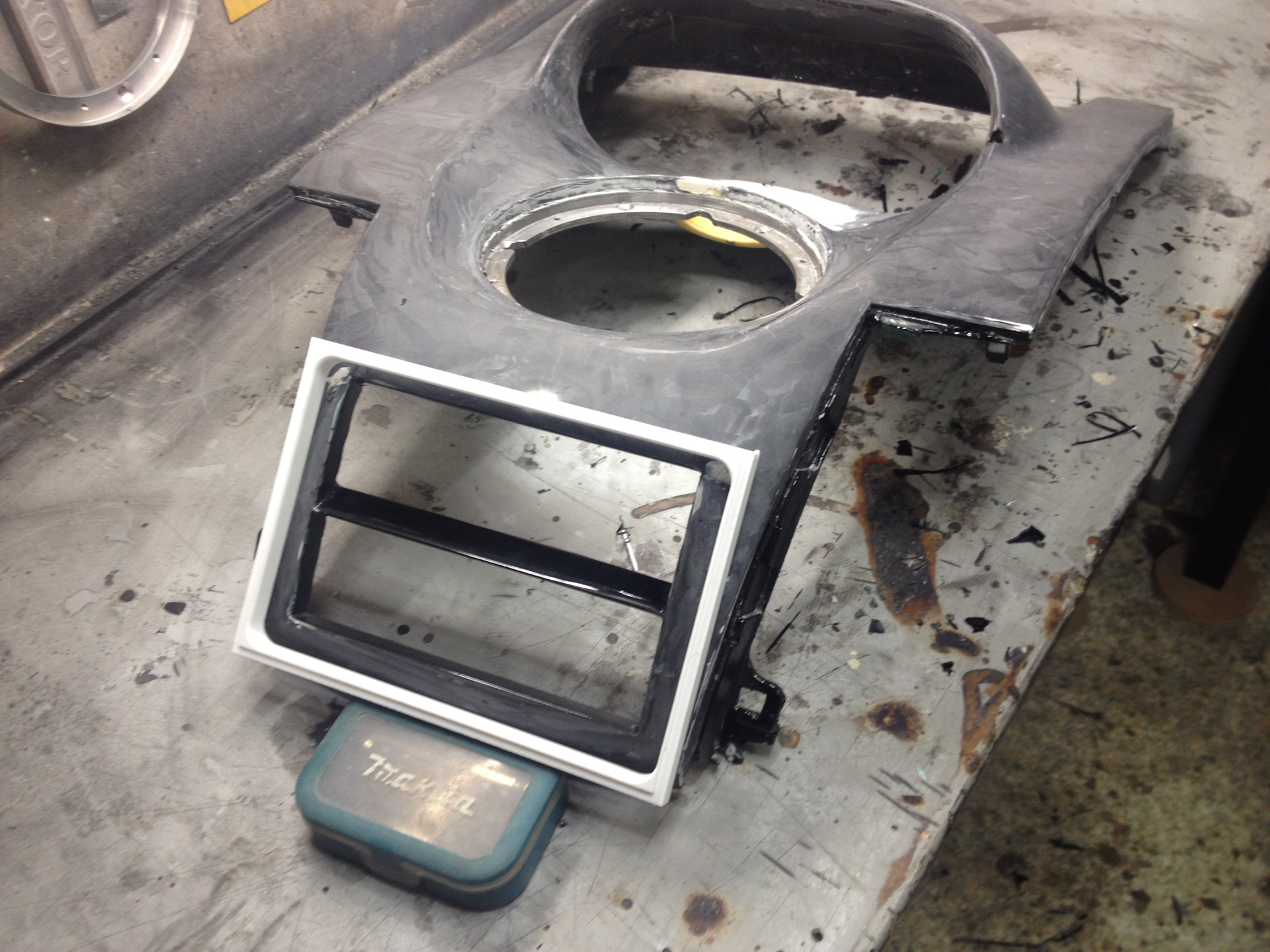

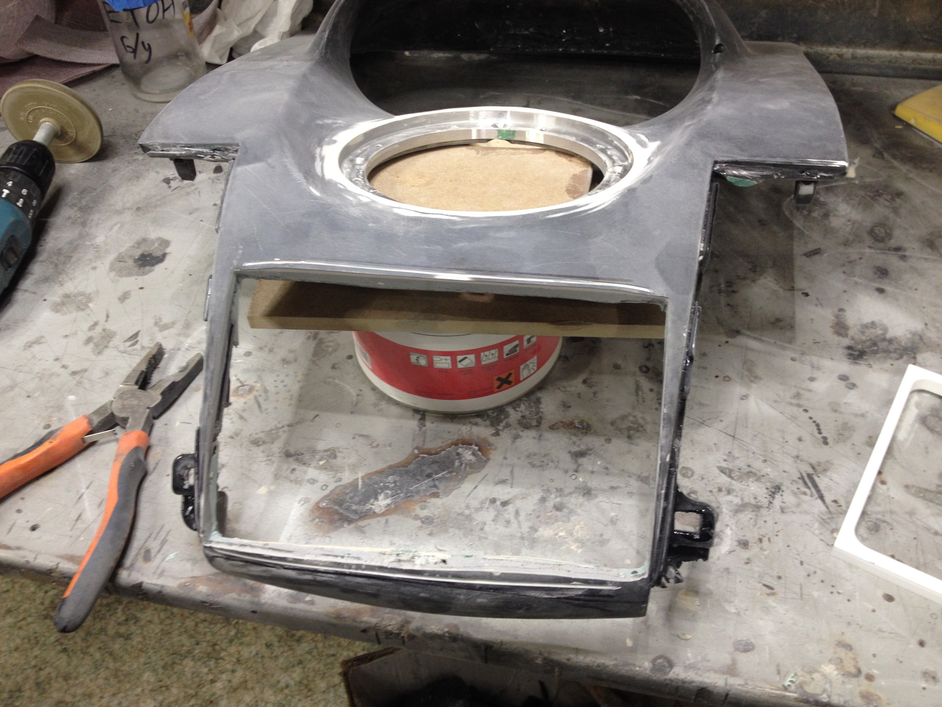

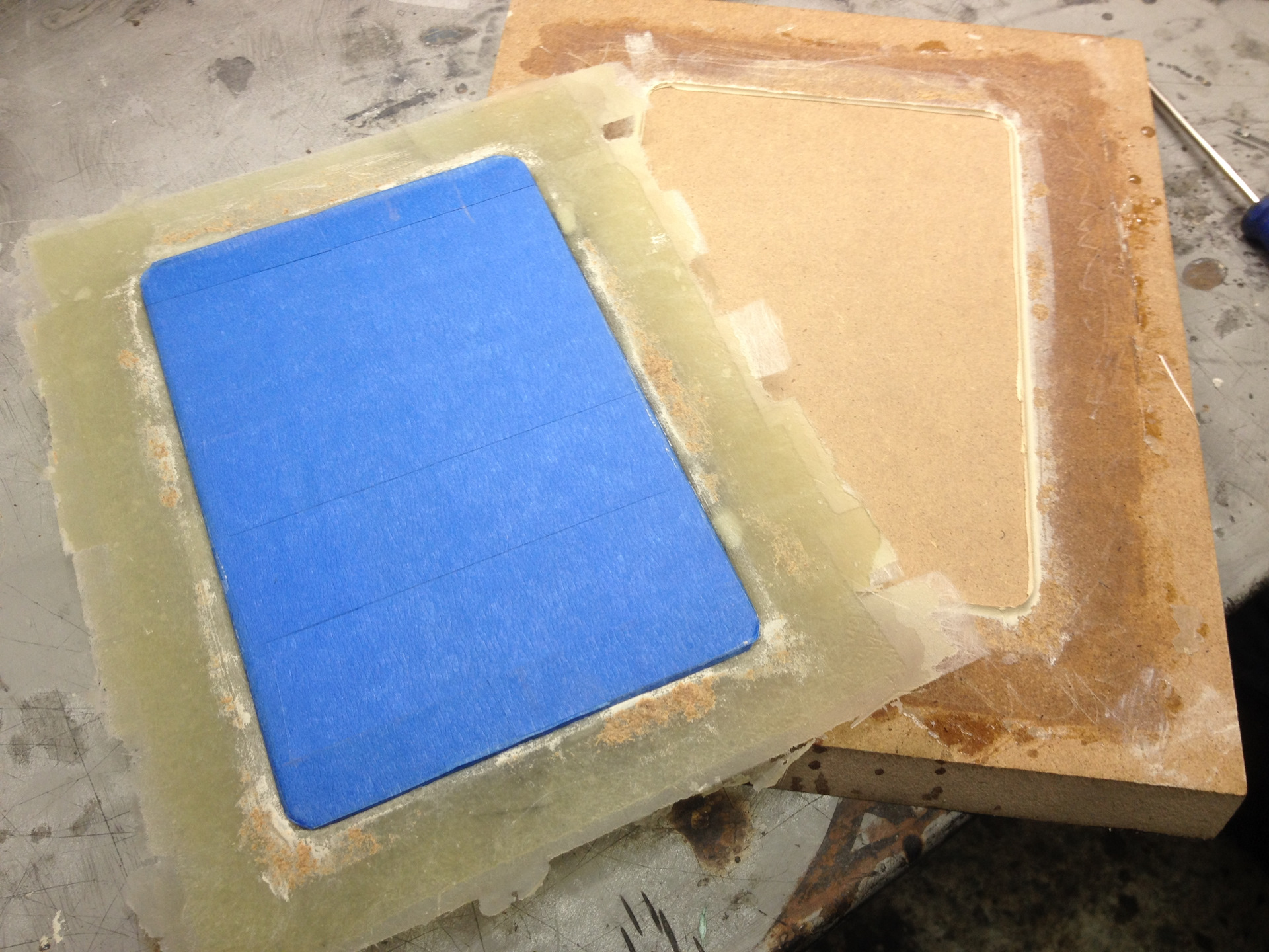

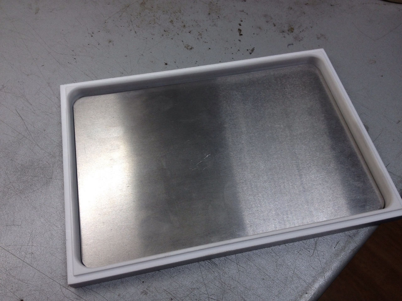

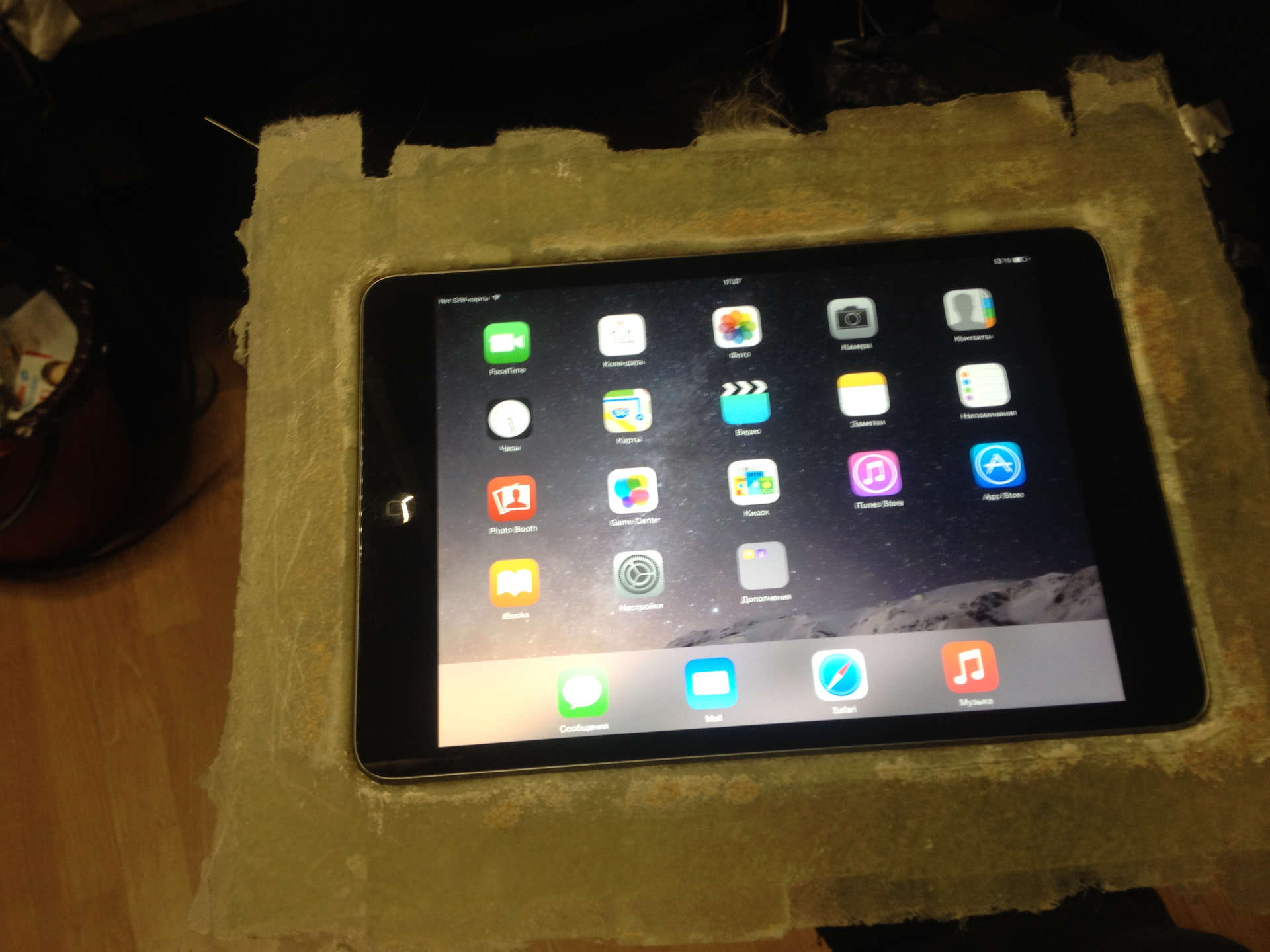

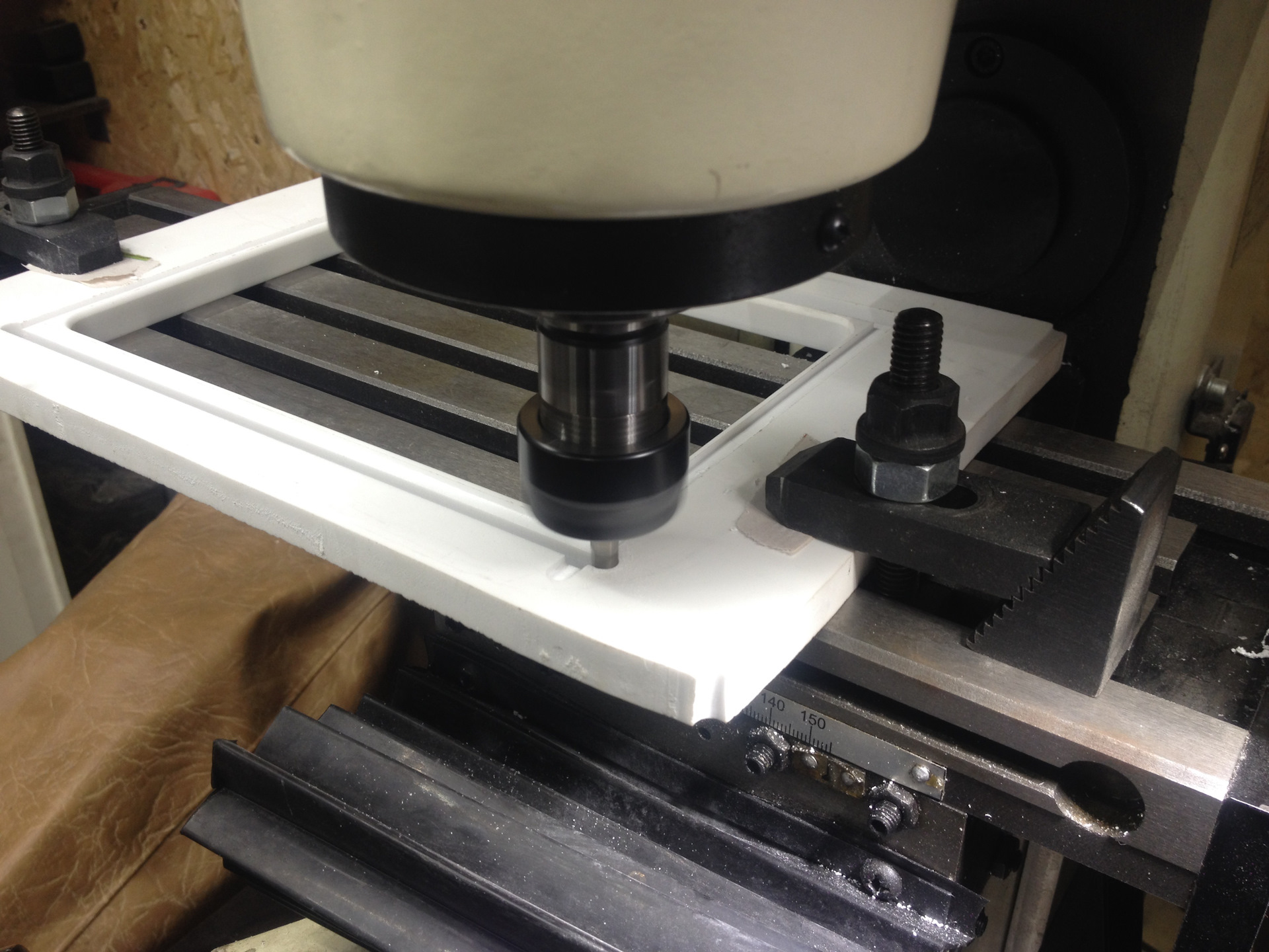

Правда поначалу мы попробовали выполнить из смолы рамку — однако это был не вариант.

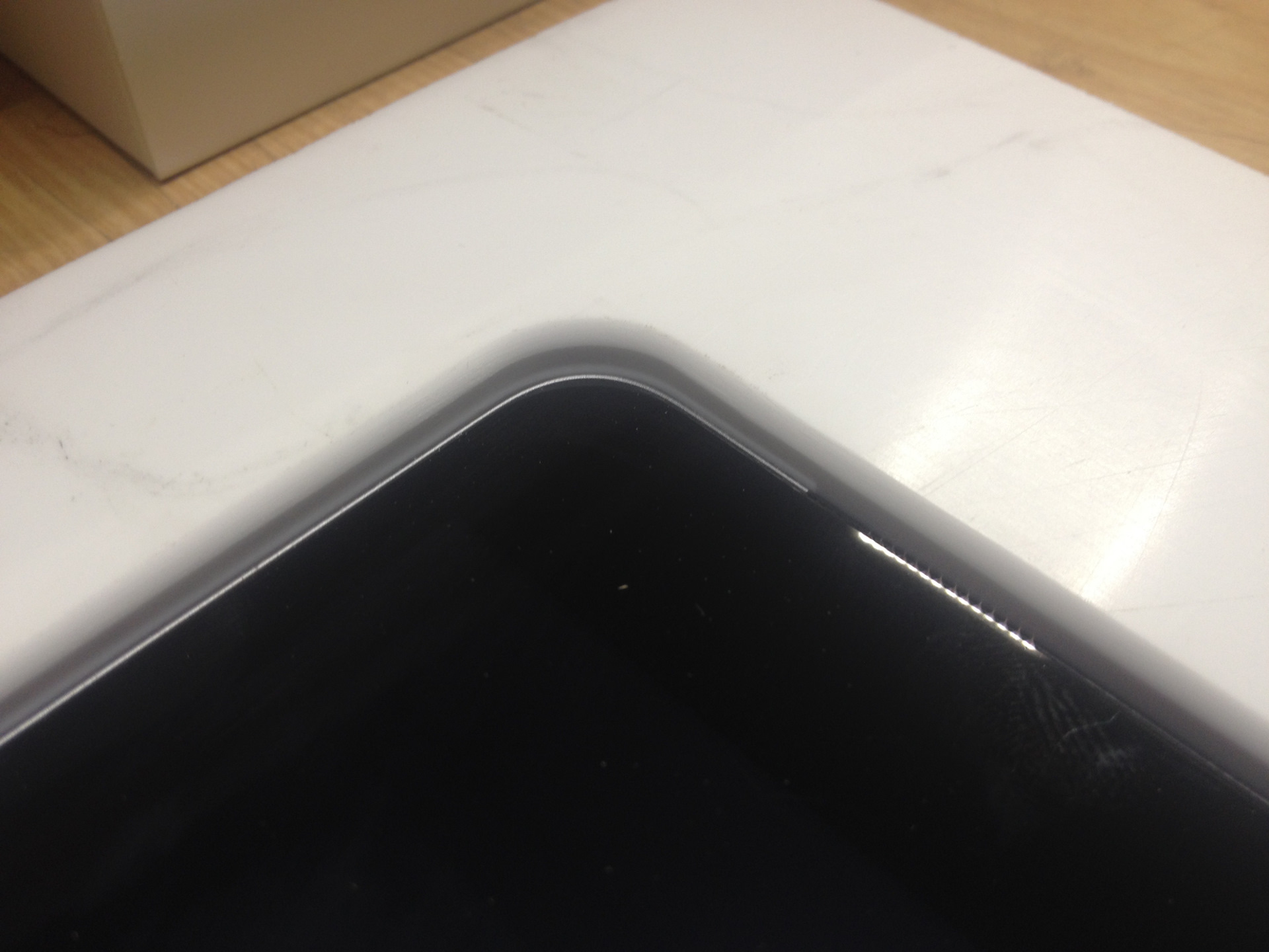

Поэтому рамку решили сделать из искусственного камня.

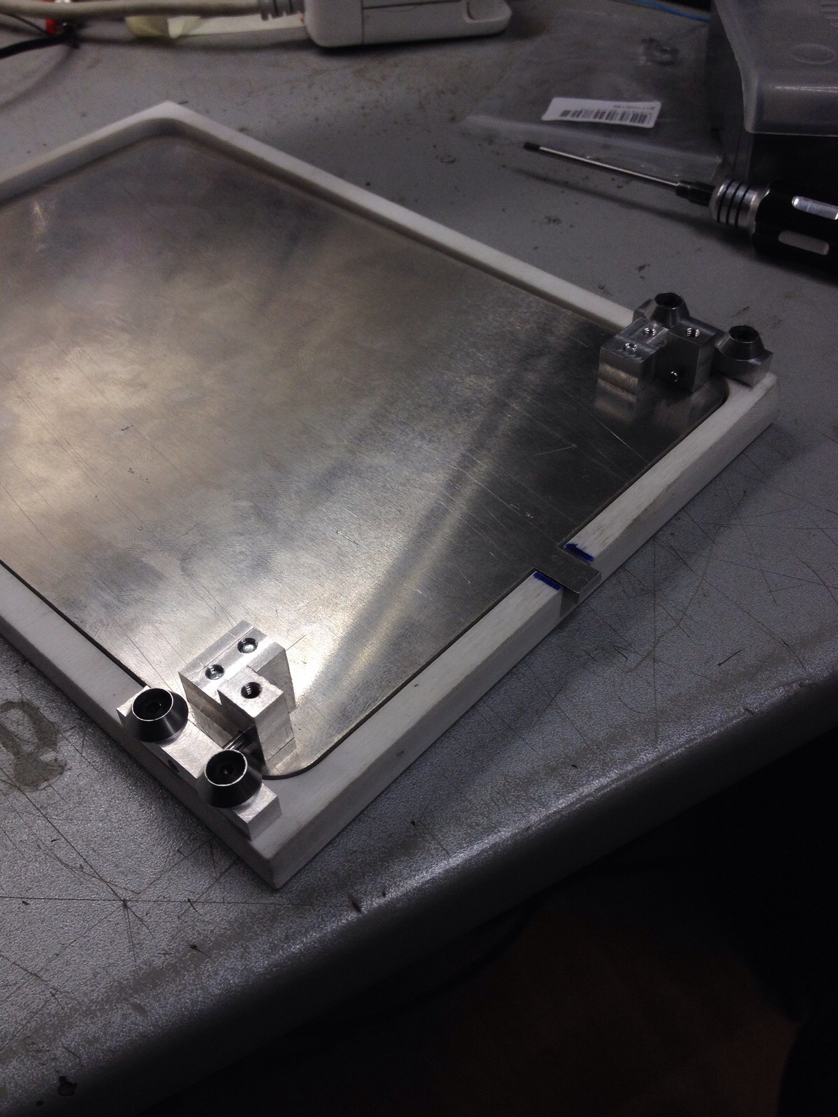

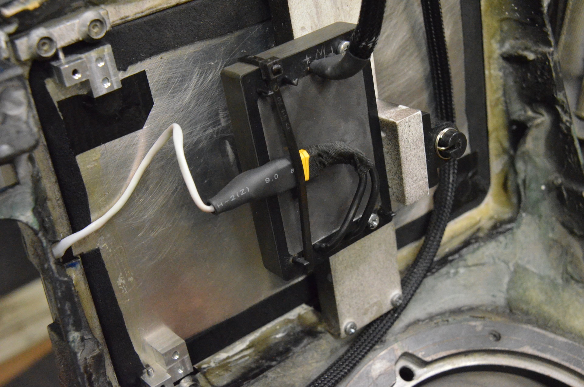

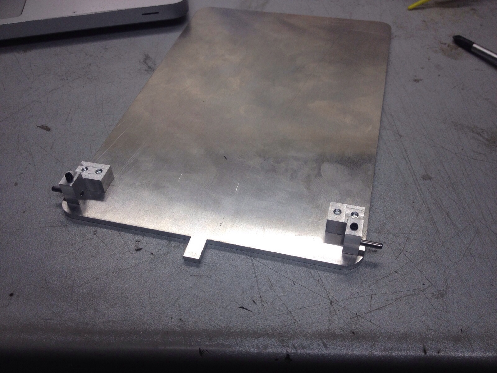

Следующий интересный момент — как iPad легко и непринужденно вставлять в торпедо и извлекать из него не повредив зарядный штекер.
Значит iPad должен вставлять строго перпендикулярно штекеру и потом лишь крепиться.

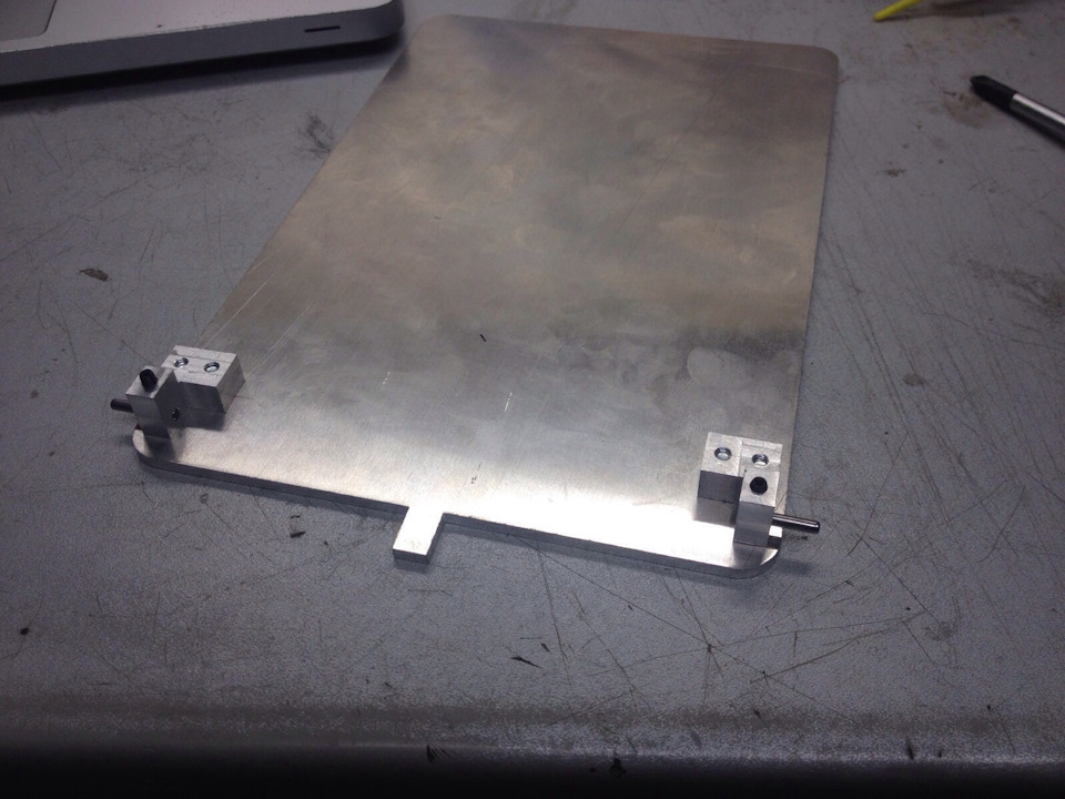

Для этого были сделаны 3 вещи.

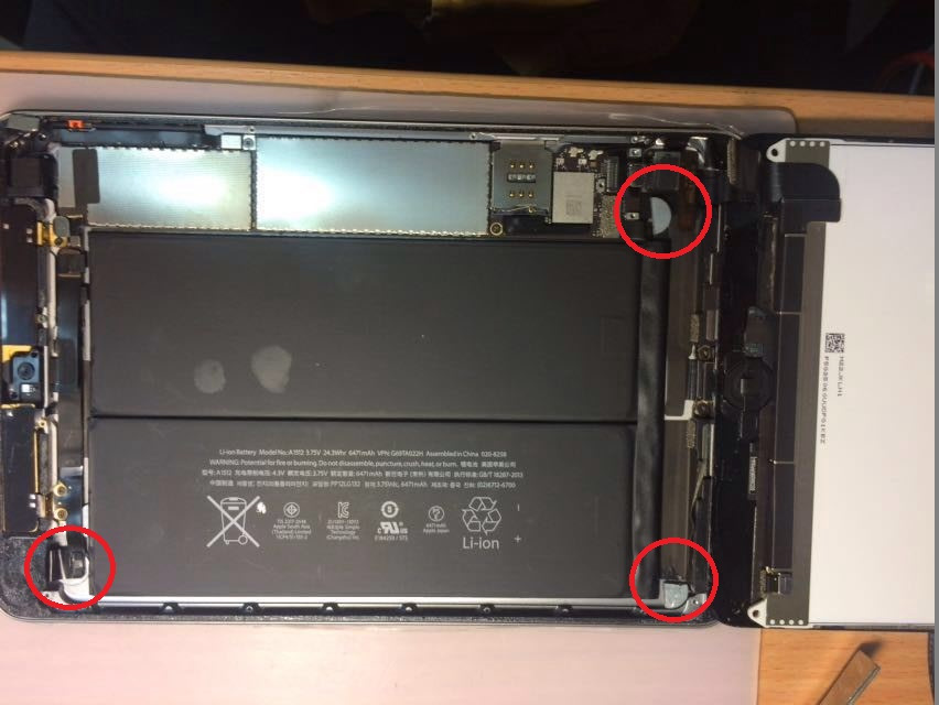

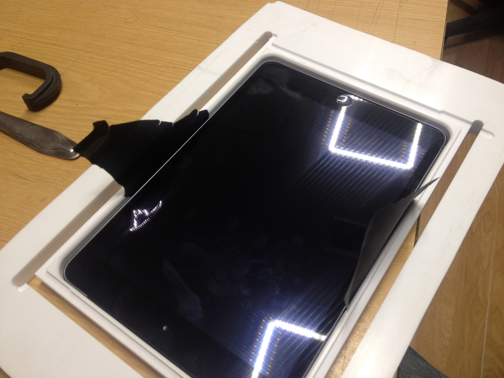

1. В iPad дополнительно интегрированы неодимовые магниты в трех местах

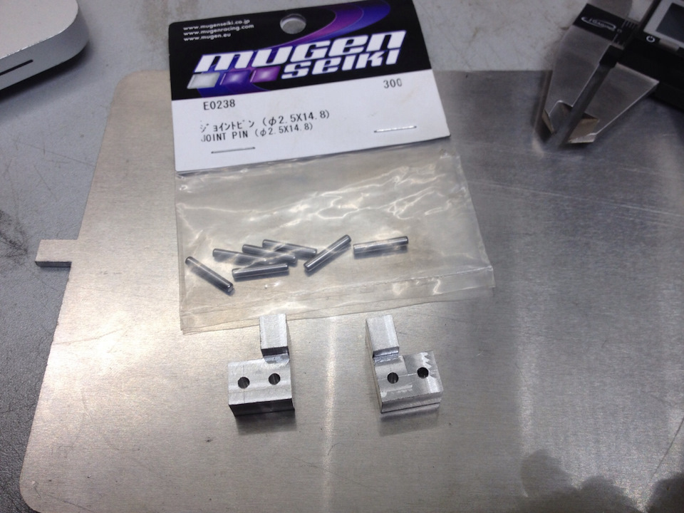

2. Изготовлена подложка из алюминия (в трех местах, ровно напротив, интегрированы неодимовые магниты)
3. Подложка двигается на самостоятельно изготовленных петельках
Ниже фото и видео процесса.

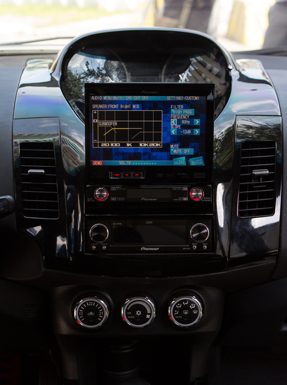

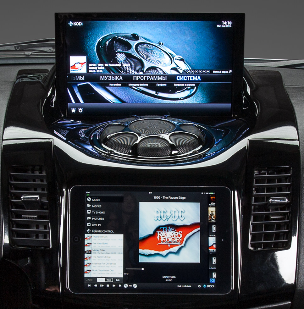

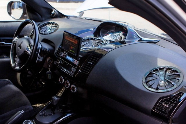

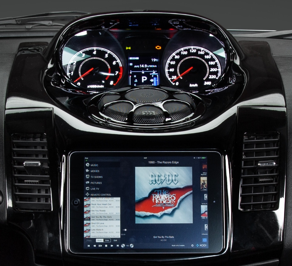

В конце пару фоток как было изначально, когда у меня было 2 головных устройства. Pioneer AVH-P7900DVD и Pioneer RS D7RII.
Тоже красиво было.
Но время идет вперед и сейчас уже иной продвинутый уровень!)

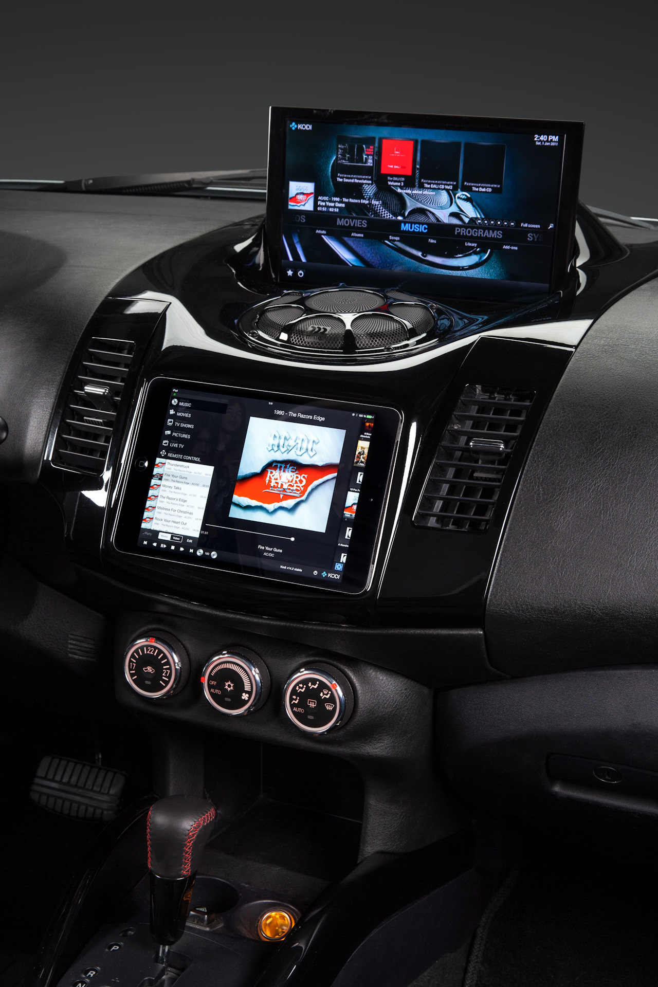

iPad позволяет управлять системой, ну и навигация и все такое)

Здравствуйте, никак не могу понять, как реализован механизм магнитов, подскажите пожалуйста
Три магнита в планшете, ровно напротив с противоположной стороны алюминиевой пластины — также 3 неодимовых магнита. Держит очень крепко
А как они сдвигаются?
Сдвигаются на видео не закрепленные магниты.
Картинки посмотрел видео посмотрел, но никак не въеду, как держится планшет? Что его держит?
Неодимовые магниты
А зачем сдвижной поворотный механизм?
А как по другому вставлять и вытаскивать? Никак… так как штекер зарядный имеется. Даже если была бы беспроводная зарядка, то вставить то можно планшет, а вытащить нет (магниты держат очень крепко). Поэтому данный механизм позволяет легко и непринужденно iPad ставить и вытаскивать!)

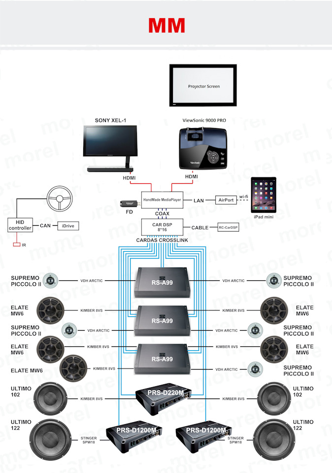

А рулевые кнопки к планшету подцепили?

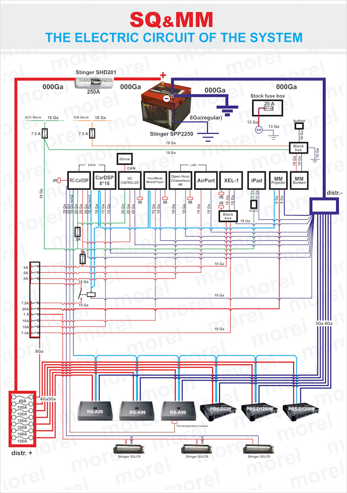

Кстати, почему выбран AirPort — не лучшее по качеству звука решение?
Управление возможно и с кнопок руля, пульта, iDrive и любого другого ios & android устройства. Airport нужен лишь для управления, в звуке могу использовать, но я не использую. Ниже схема AV системы для понимания, что используется в качестве источника звуко и видеовоспроизведения. a.d-cd.net/46c0ec1s-960.jpg

У меня сдвигать вообще не куда, пришлось так реализовать, но не очень устраивает, да и мой первый опыт своими руками:) ещё вопрос, реализация аудио как осуществлена, аирпорт? И что за плеер такой стоит?
Вот ниже схема основных компонентов.
Да, конечно, airport
