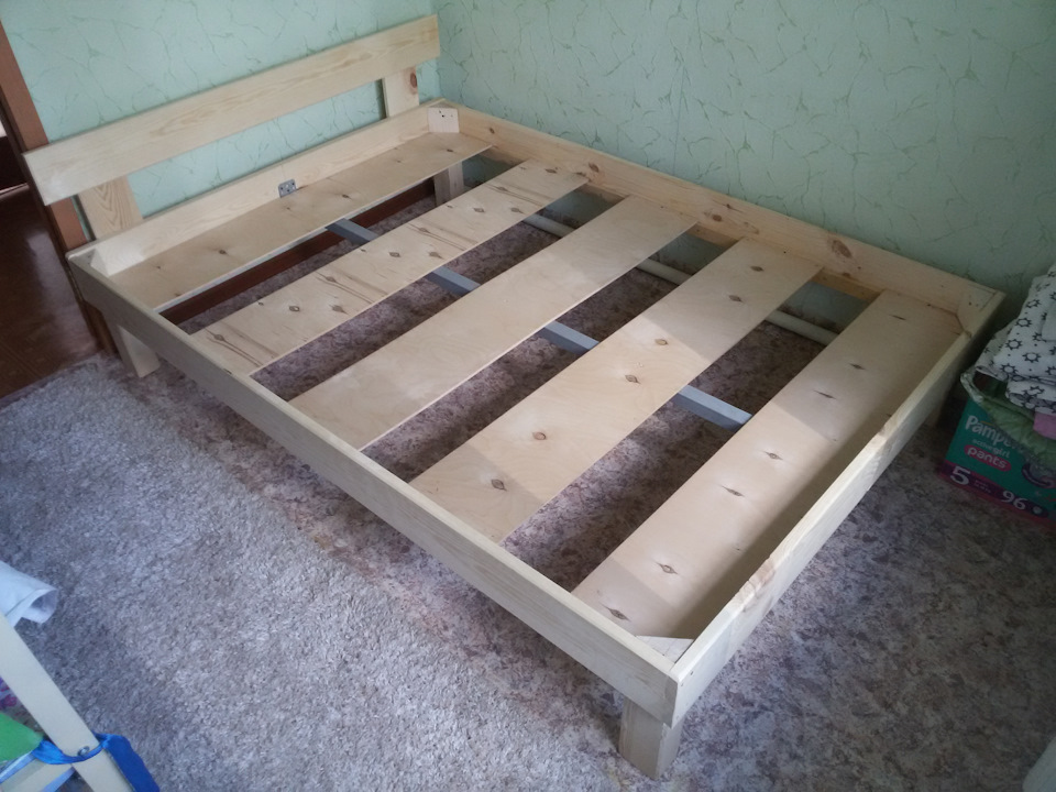

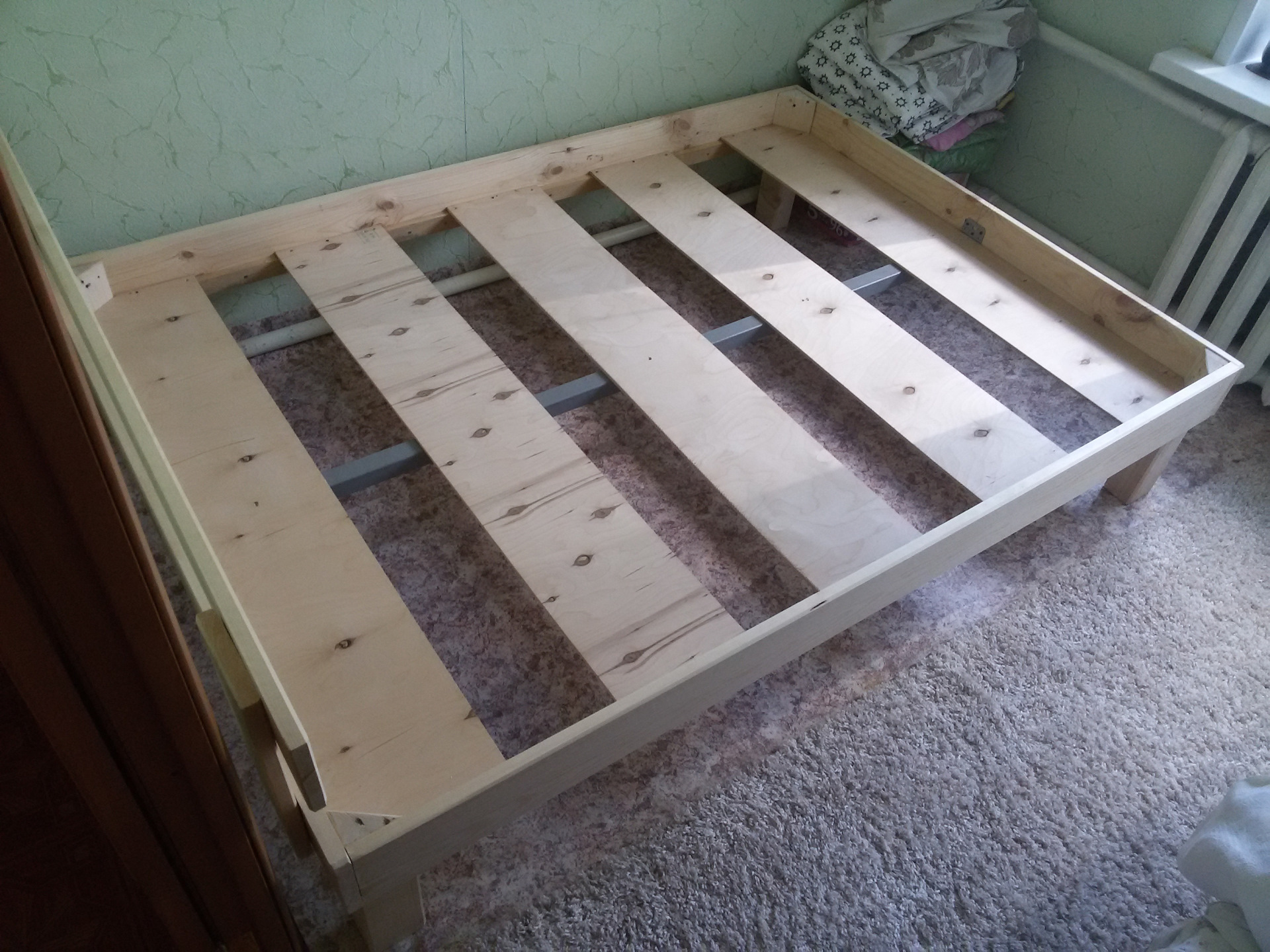

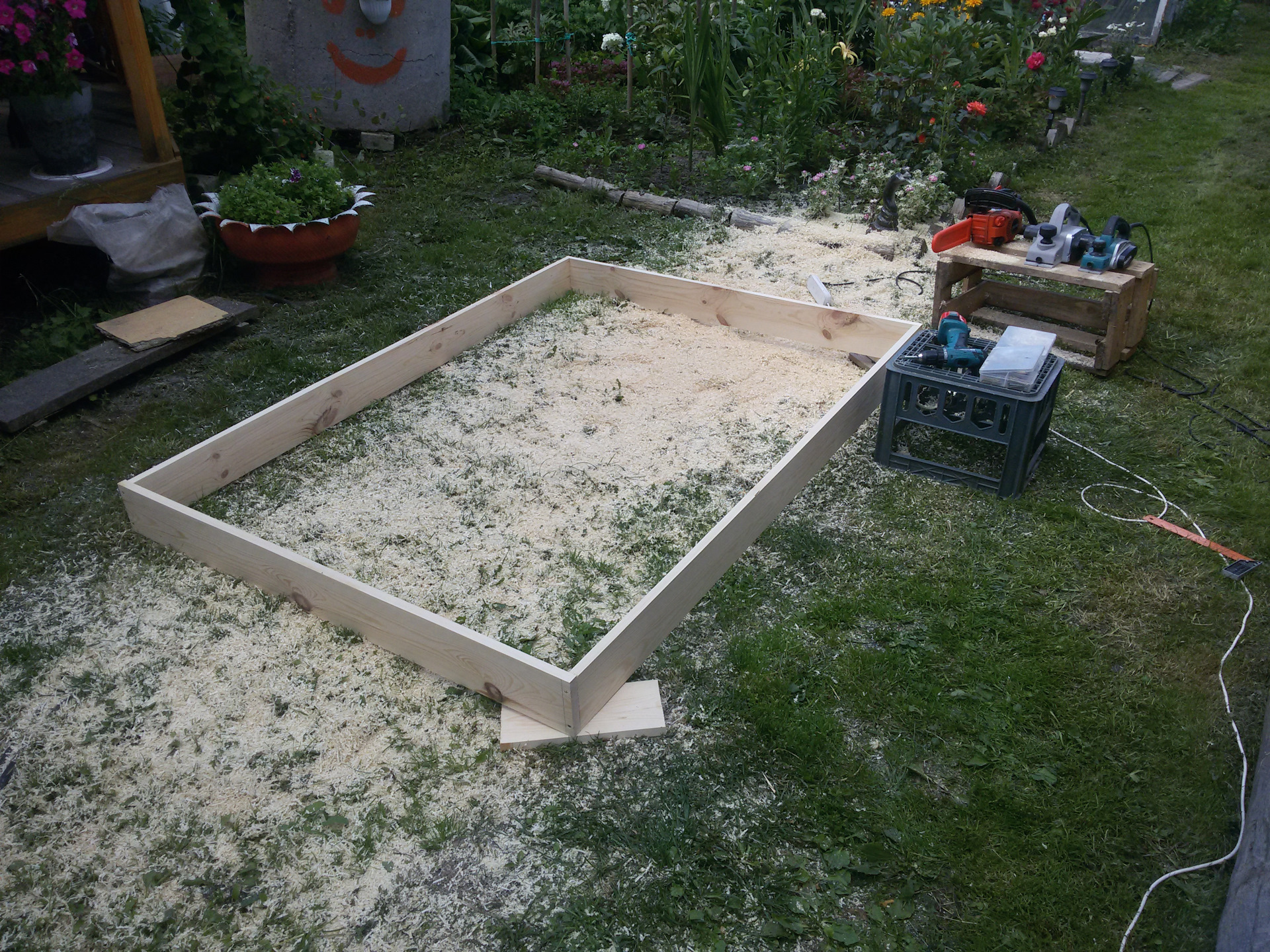

Кровать провалилась магазинная.Три года отслужила.Опилки, ху.е…
Ну я же рукастый (подумал про себя), что ж не сделать то самому?
Всё просто и бюджетно, без понтов…
Смотрим.

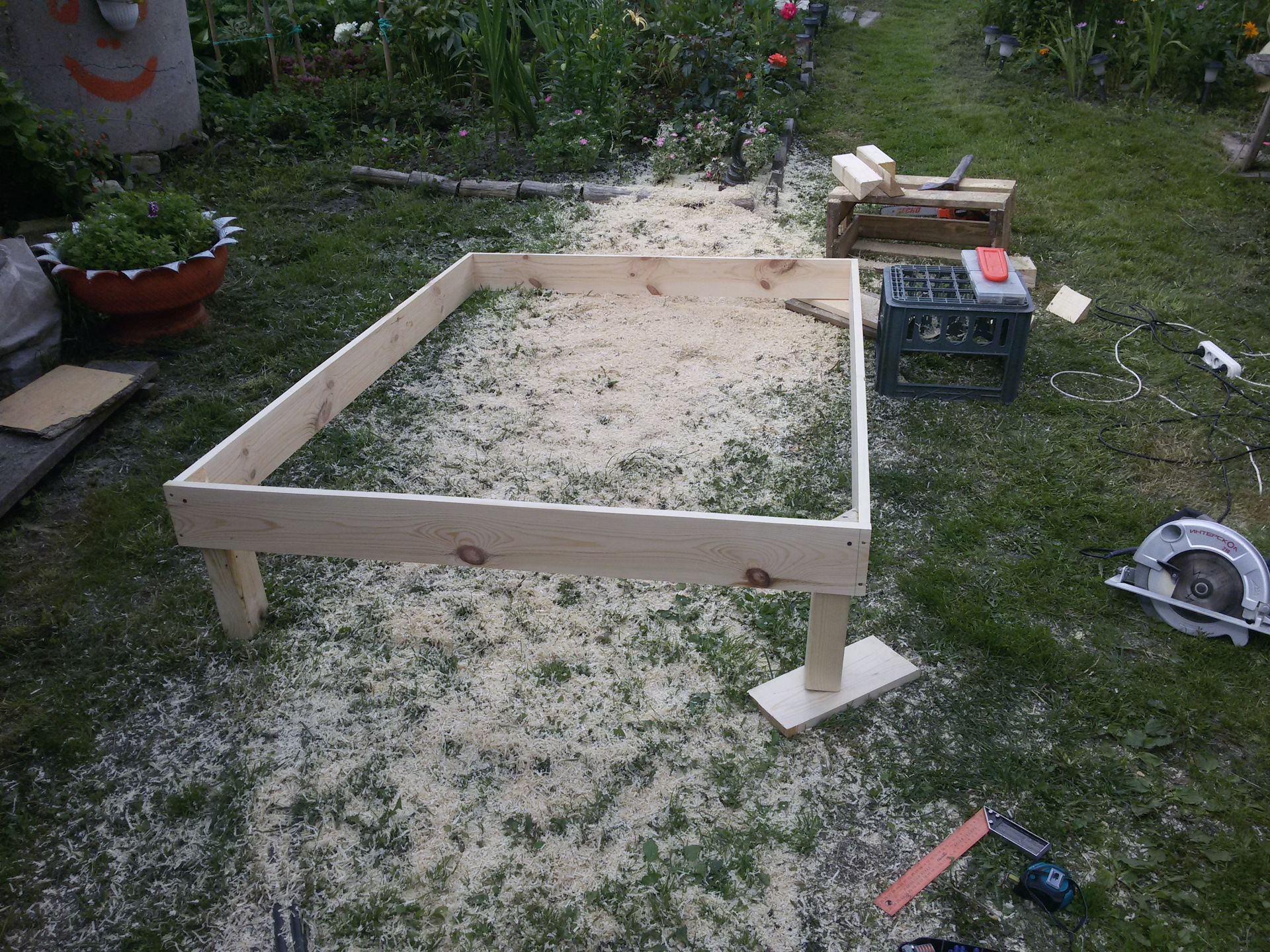

На всё про всё ушло 6 часов.Неспешной работы…
Теперь осталось матрац обновить.Но это уже другая история…
Всем добра и здоровых снов!

Не забудь, про подложку для ламината во все соединения проложить! А то испытания с супругой ( не сон), пройдут со скрипом))).( опыт есть)
А в остальном молодца !
Не положил…Но Вы мне не первый советуете.Скорее всего придётся разбирать…Пробковая подойдёт на скотче?

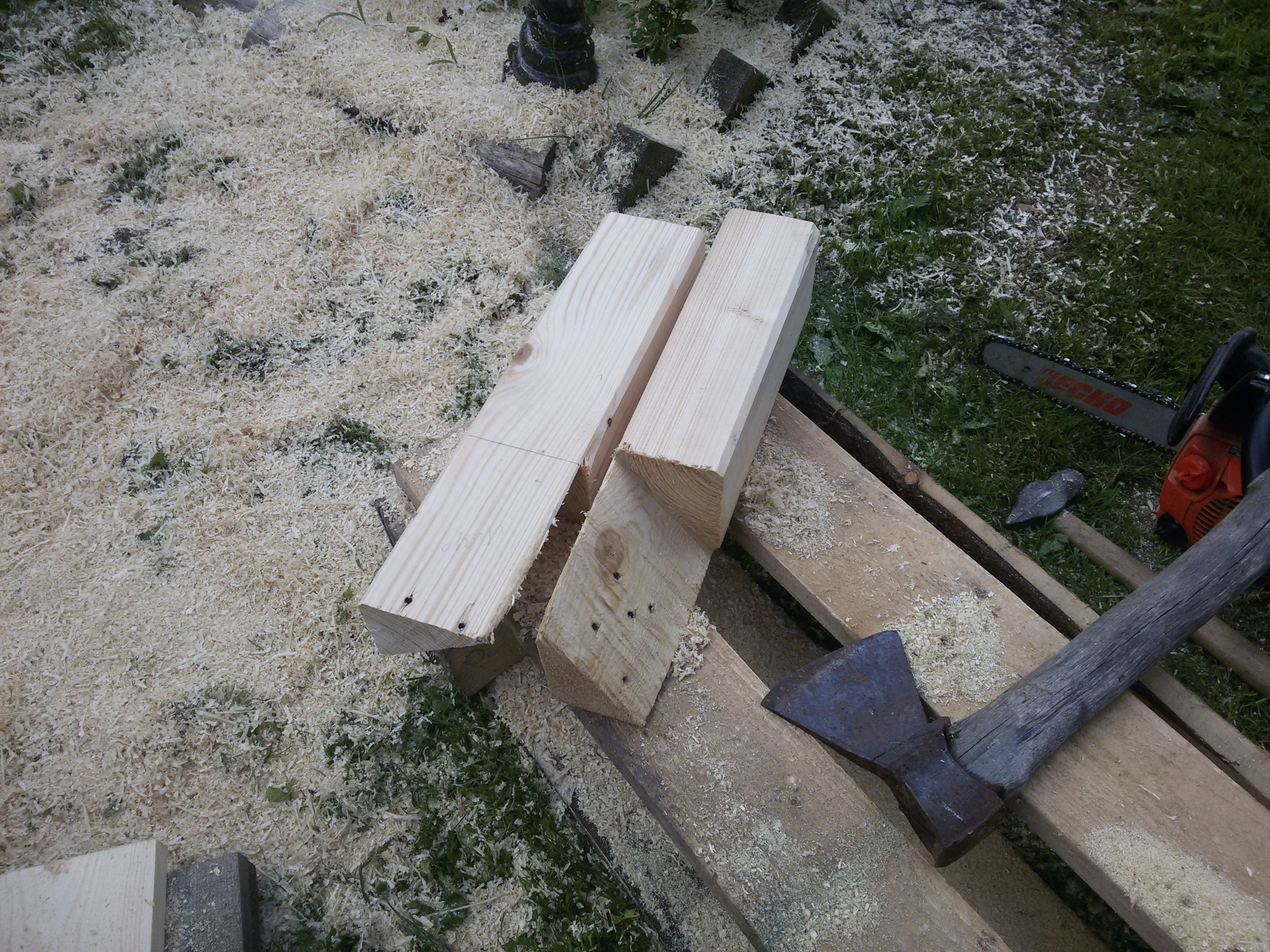

Нихера себе опилок настругал, из цельного бревна наверно 4 доски выстругивал
Да разве это много?

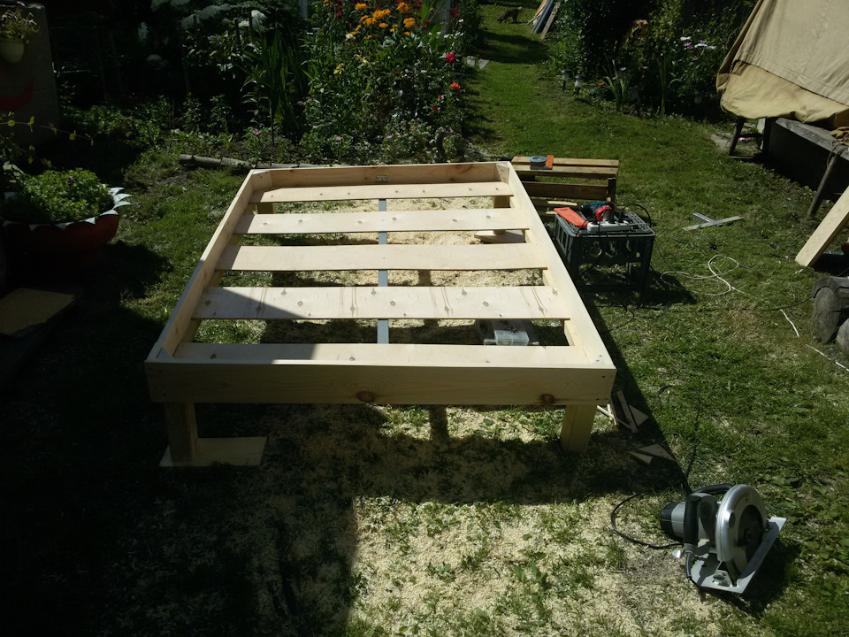

Расстоояние между ламелями большое — для матраца это не есть хорошо.
В инструкциях к матрацам пишут: " не более 1,5 см между ламелями".
Хорошо . Учту. Спасибо.

но, есть нюансы
1. надо делать внутренний каркас(лежак) из металла и желательно на 5ти ножках, а сверху уже укладывать реечные деревянные перекладины
2.Наружный каркас, по Вашей схеме совсем не надёжен будет в эксплуатации, надо делать каркас как фальш каркас, независимый и не привязанный к внутреннему(внутри всё металл, наружная коробка всё из дерева, потом при желании можете менять как и сам наружный каркас, так и внутренний скелет
Понял. Учту .
с такой девушкой, точно все развалится !
Даже не жалко. . :)
кстати вместо фанеры продают березовые специальные перекладины в икеа, + среднюю ножку поставь, и будет щасье !
Хорошо. Думаю придётся поставить. Большинство об этом говорят.

Сделай ещё одну ножку по центру под пррофельную трубу, кровать прослужит ещё дольше ;-)
Хорошо. Спасибо.

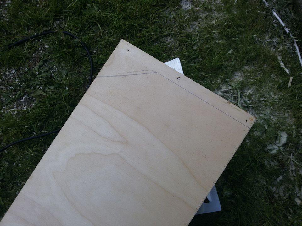

по поводу фанеры, не настолько она дорогая чтоб её делать полосками. стелить фанерой так стелить сплошняком.
все имхо. не мебельщик делаю для себя.

Дело не в дороговизне фанеры. Ламели для кроватей идут с изгибом, выступая дополнительным амортизатором, а во вторых, матрас снизу должен проветриваться.
ламели с изгибом служащие амортизатором это источник скрипа.
если фанерка загнутая дугой разгибается или загибается, она меняет свою длину, а это скрип рано или поздно.
у автора просто фанера.
а по поводу проветривания матраса с низу, хм, недумал над такой постановкой вопроса. зачем?

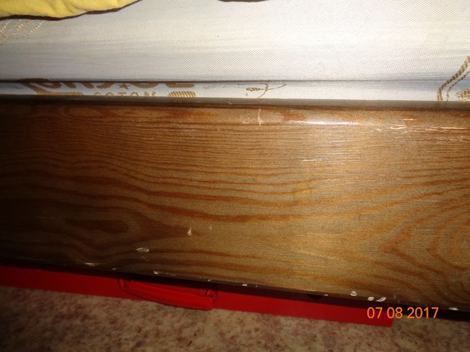

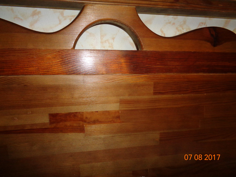

у меня подобная кровать есть уже как 12 лет.
покупал в Москве на 1 из рынков за 6 или 7 тыс. р.
матрас уже почти в труху (эх, сколько же было половых подвигов на нём!)))) а самому массиву дерева: "хоть бы хны"
нету не единого элемента из опилок
всё массив дерева
точнее мебельный щит а это склеенные как бы полосы дерева между собой.

ну ничего не расстрескалось и не разошлось!

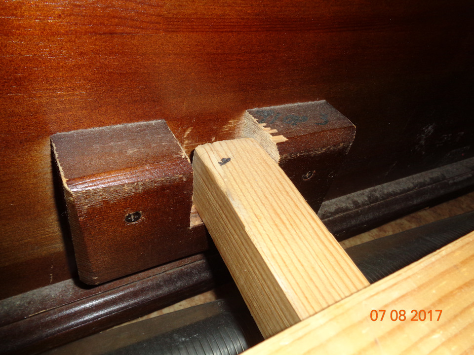

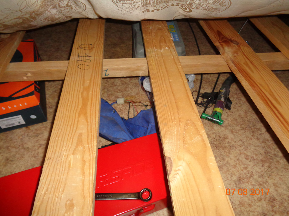

а вот как у меня организована с фабрики установка ПРОДОЛЬНОГО бруска на который опираются ПОПЕРЕЧНЫЕ доски.
Интересная статья, спасибо.
Так, отчётик. :)
у изголовья
боковушка
то что держит сам матрас.
за счёт ДОСОК а не фанеры как у автора поста и не нужна "5-я ножка")))

в центр надо 5-ую ножку добавить, чтобы увеличить грузоподьёмность.
Просто перемычка. Посмотрим. .

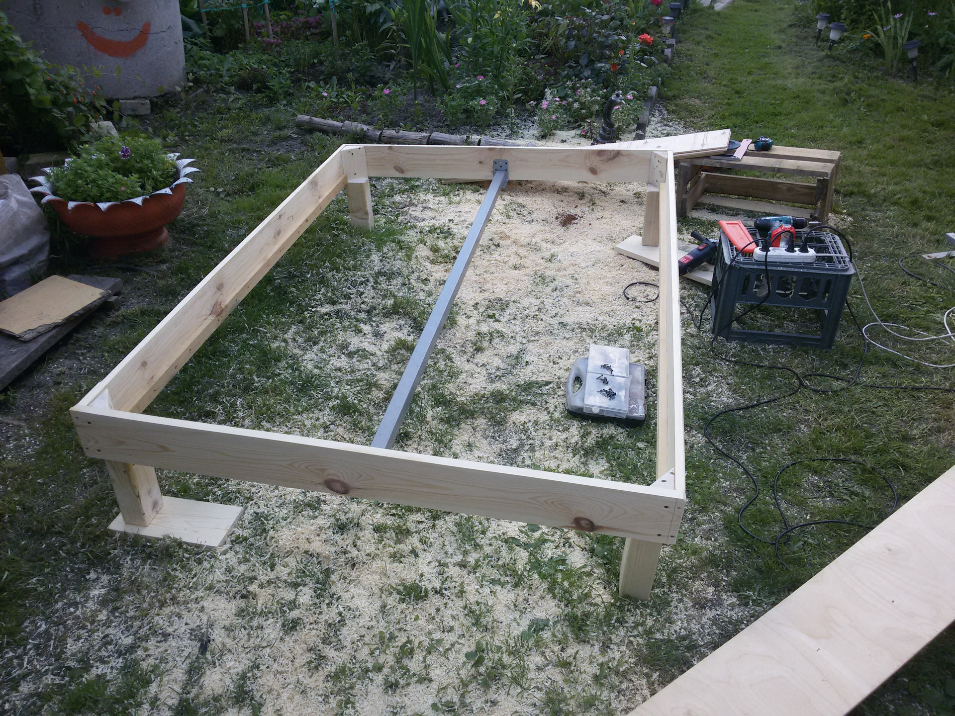

По центру опору обязательно нужно
Там профиль. Надеюсь выдержит.
Видел по работе не раз как каркасы ортопеды ломает в середине
Даже профиль?

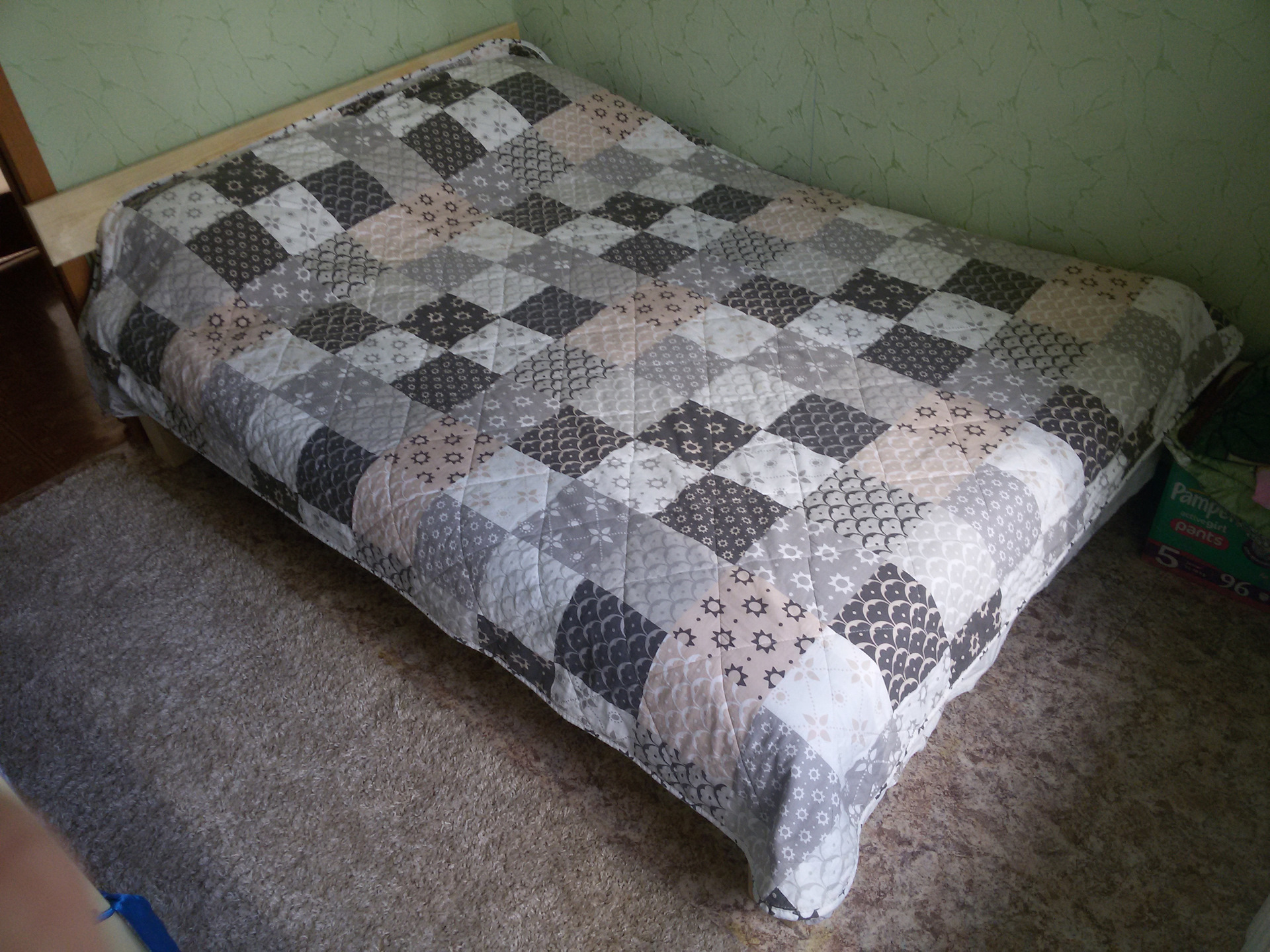

Какой размер? Сколько по деньгам вышло?
1400*2000. Тысяча рублей с копейками.
А вот с боку доска, какой калибр?
150*25
Понял. Спасибо.

надо в шип иначе разболтается…а так плюсую:)
Это что-то сложное… Не смогу так.
та все просто и без фрезера можно элементарно, на несколько минут из обрезков кондуктор делается, на ютубе глянь куча видосов есть
Ок. Спасибо. На будущее учту.
вся фишка шипов в том, что соединение получается более прочным и со временем не будет расшатываться и скрипеть:) при движении в кровати…
