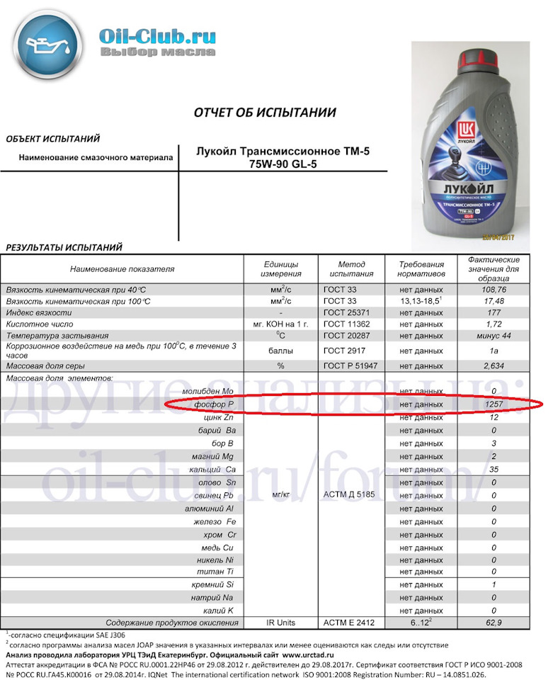

Вся разница между 4 и 5 только лишь в содержании фосфора. Фосфор-противоизносная присадка. Лейте что угодно, в пятерке фосфора больше.
Не фосфора а серы, она и даёт специфический запах гл5 с лубризоловскими присадками.
Чего, чего? Простите, не расслышал. Любая трансмиссионка пахнет серой.
Там выше писали о негативном воздействии на синхронизаторы, так вот его вызывает сера. Кстати АТФ в МКПП заливалось с давних времён в американские машины, и прекрасно коробки на нём работали.
Сера — основа ЛЮБОГО трансмиссионного масла. Ибо сера — это смазка. Именно поэтому трансмиссионные масла на машинках тьрения показывают результаты выше моторных. Любое масло трансмиссионное — высокосернистое. Не надо больше ничего придумывать.
