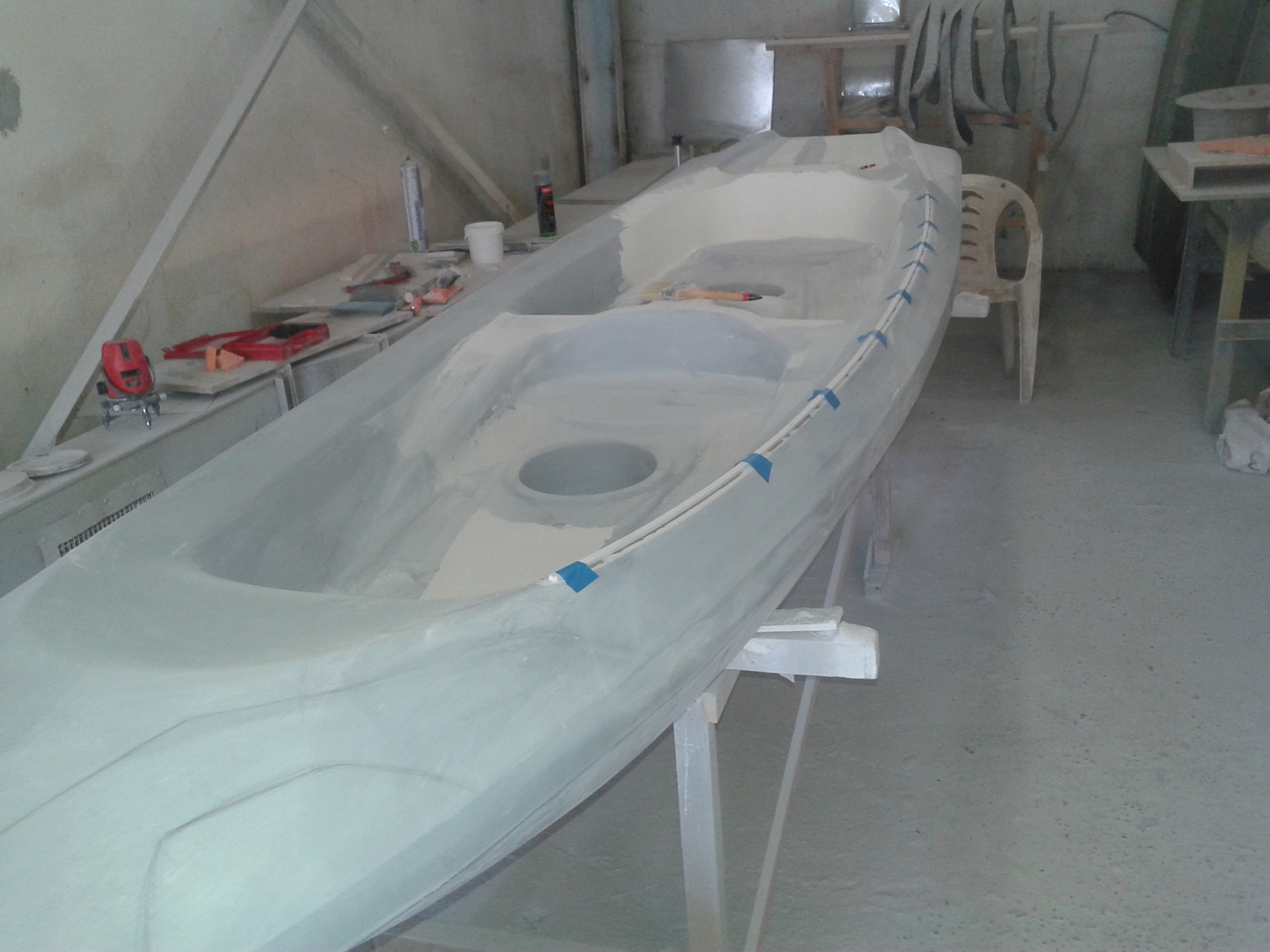

Полгода назад писал тут как я делал днище каяка. После этого был перерыв и в начале июня начал делать палубу с кокпитами. Для этого использовал готовое днище и на его основе пенопластом и гипсовой шпатлевкой начал выводить форму

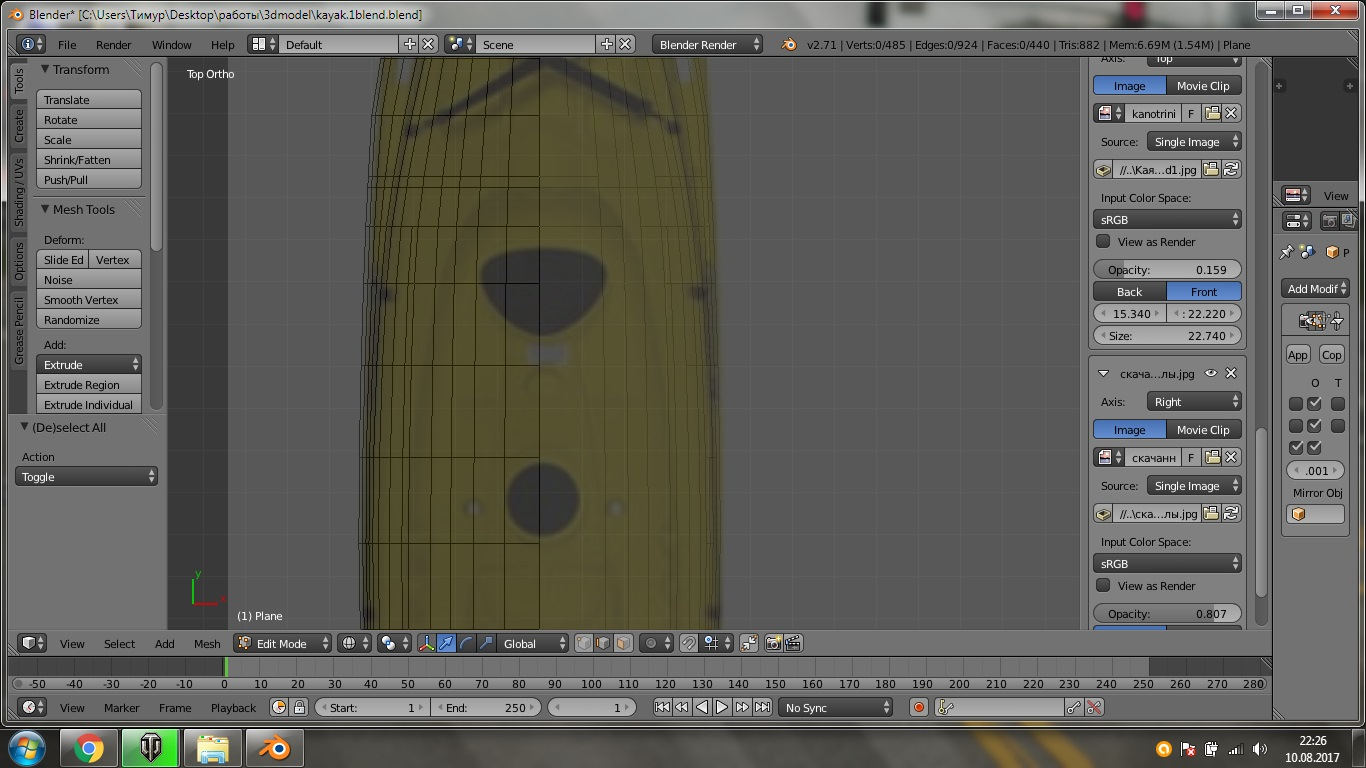

Основные размеры брал с трехмерной модели, которую я делал когда делал дно. Рассчитывал опираясь на масштабную сетку Блендера. Каждая ячейка этой сетки имеет десять сантиметров, остальное на глаз. То есть расхождение в три сантиметра были не критичны. В основном старался придерживаться размеров чтобы не нарушить развесовку. Ширину сидений и длину кокпита делал по размерам исходя из пропорций обычного человека.
Шпатлевка Форман 22, на всю модель ушло пять мешков по 25 кг. Половину истер наждачкой, но все равно вышло экономично. Если бы я еще поменьше баловался с дизайном, то и трех мешков бы хватило. Шпатлевка очень понравилась, можно накладывать слои по три — пять сантиметров за раз, сохнет достаточно быстро. День-два в зависимости от толщины. Не до конца просохшую шпаклю можно скребсти стальной линейкой и накладывать новый слой. Шлифуется 40-ой наждачкой очень легко и усадка небольшая. Есть места где слой всего около пяти мм и в тех местах она не проламывается, то есть шпакля достаточно прочная. На этом макете я ни грамма не использовал автомобильную шпаклю.

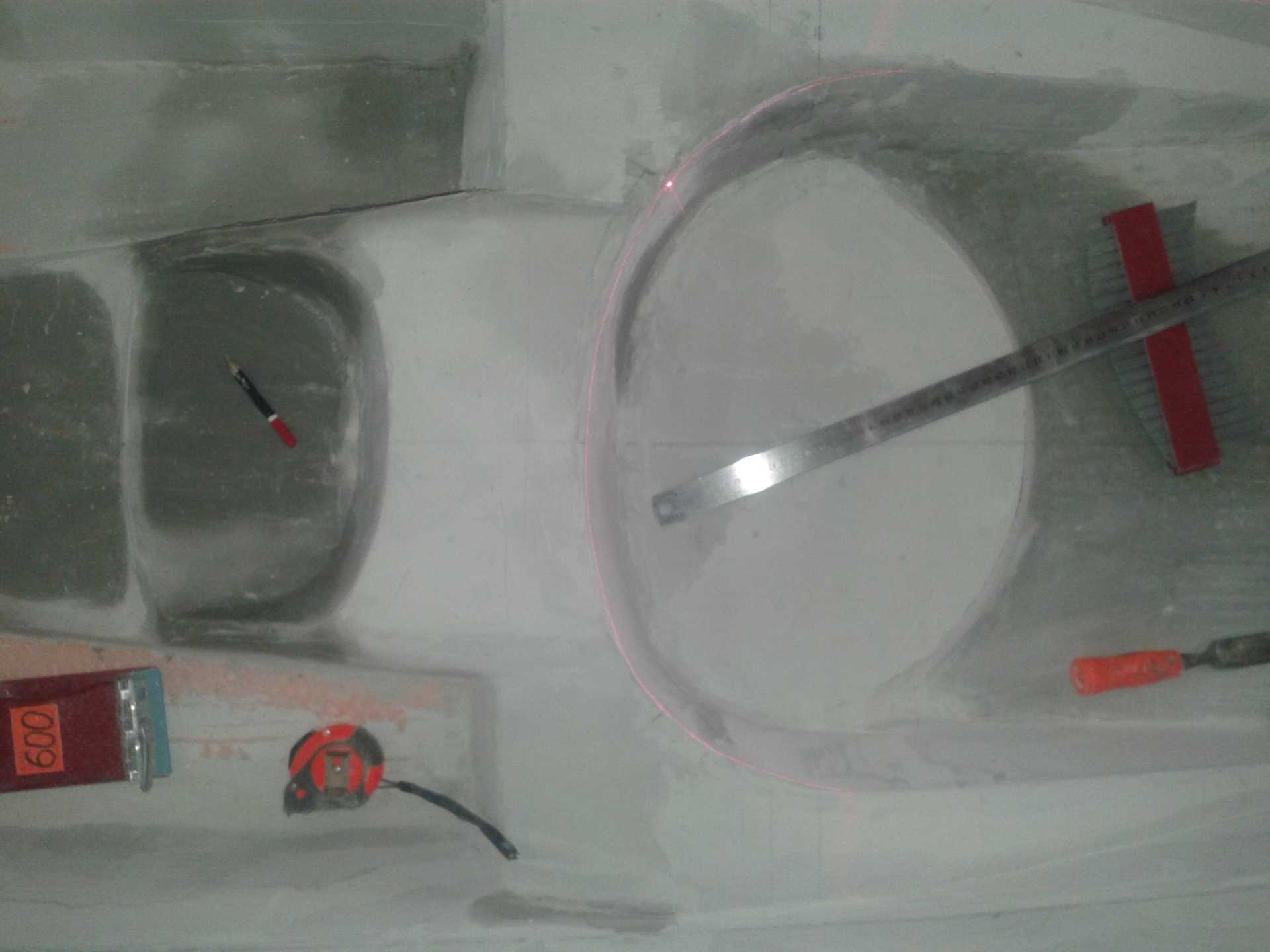

Основным измерительным инструментом служил самовыравнивающийся лазерный уровень и стальная линейка. Ну и немного поигрался с профильной вьюртовской линейкой.

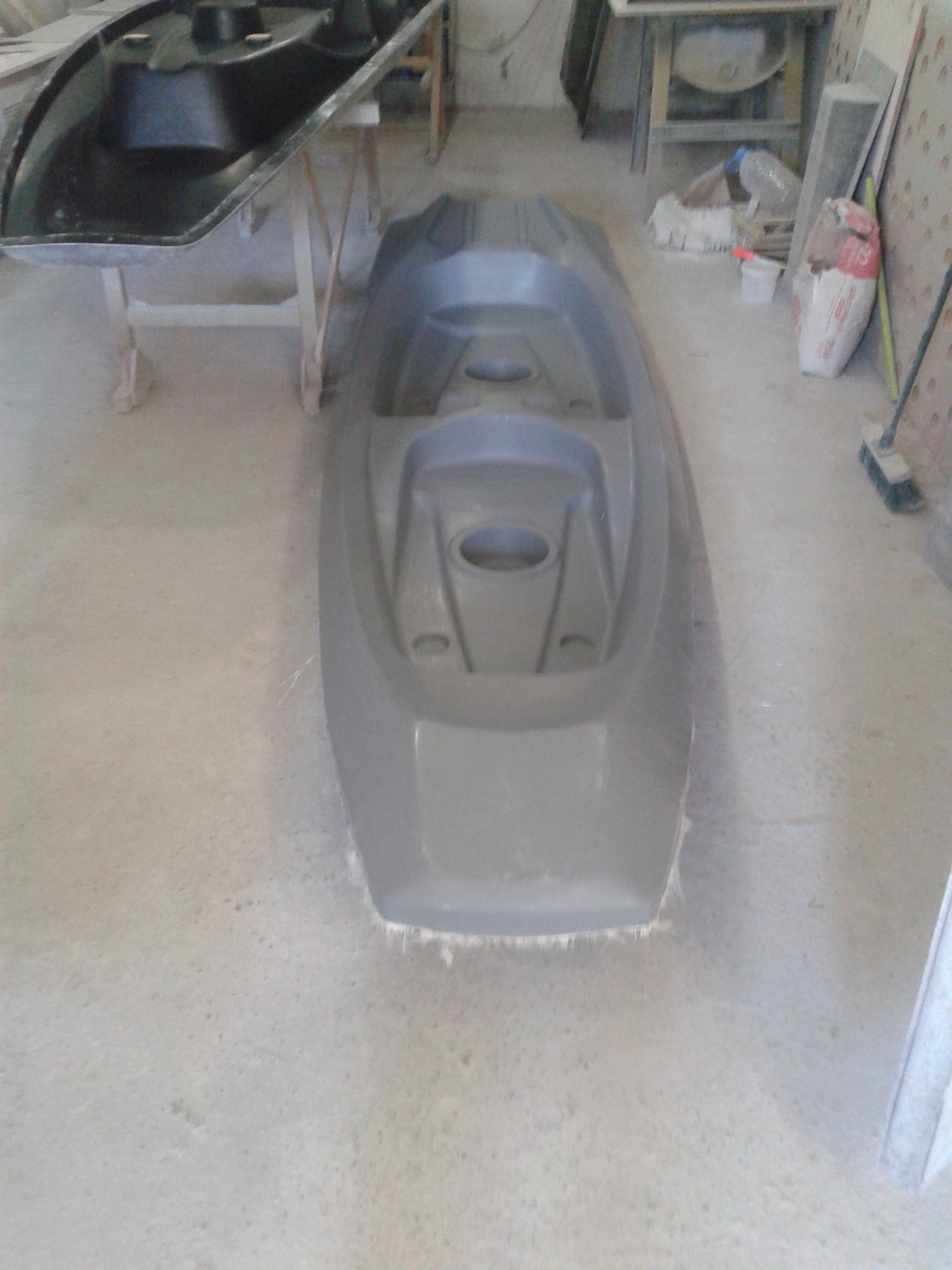

Потом покрыл весь макет строительной грунтовкой с черным колером и автомобильной грунтовкой серого цвета. Хотел посмотреть как грунтовка будет держаться на гипсе и произвести более точные замеры. Оказалось что грунтовка держится достаточно хорошо и что макет оказался очень кривой. В сером цвете все неровности стали хорошо видны. Ничего страшного, будем равнять дальше.

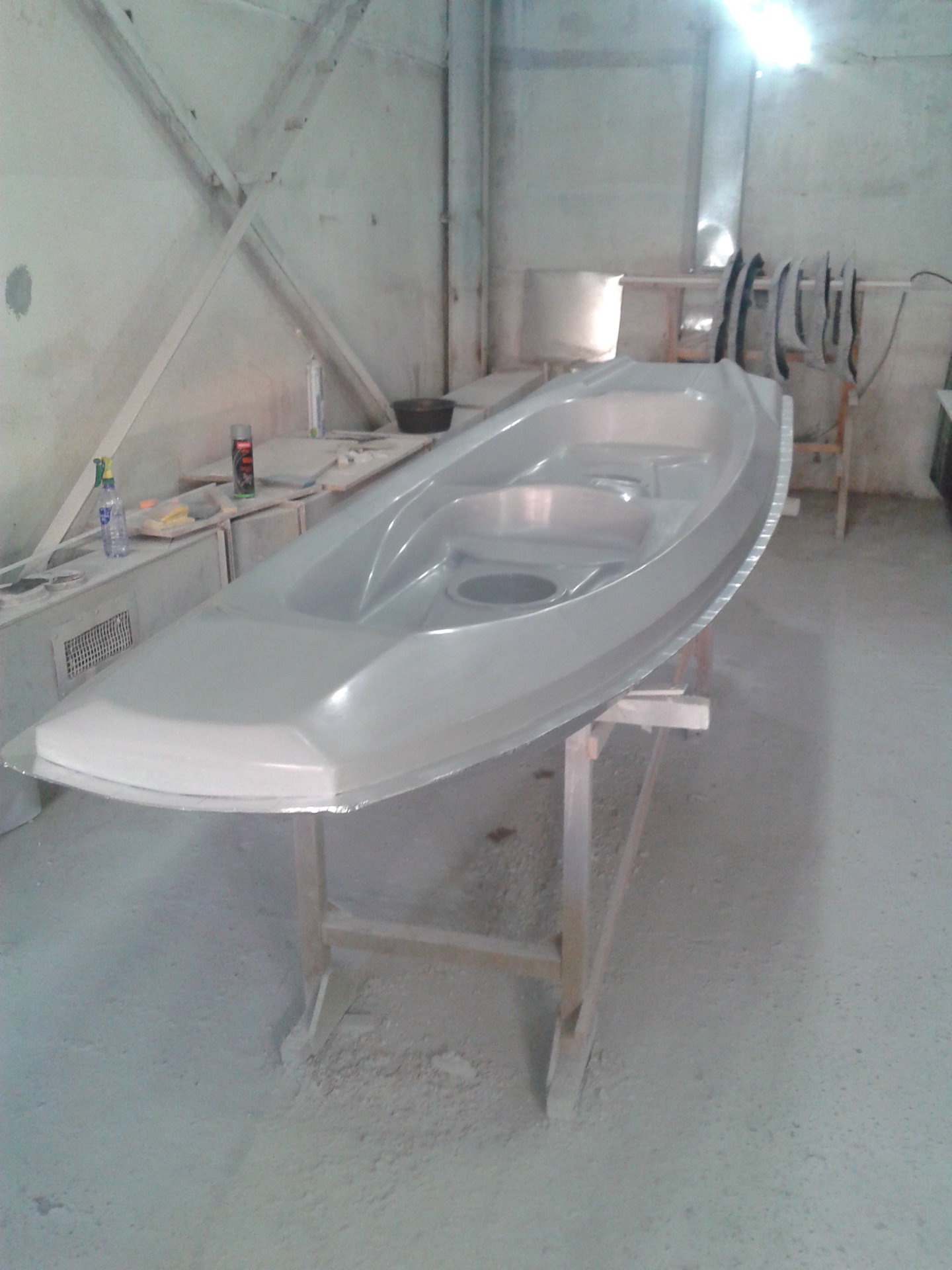

Вроде более менее выровнил. Опять загрунтовал для обеспыливания и покрыл весь макет шпатлевкой разведенной водой как сметана малярной кисточкой в два или три слоя. После высыхания прошкурил 220-ой наждачкой.

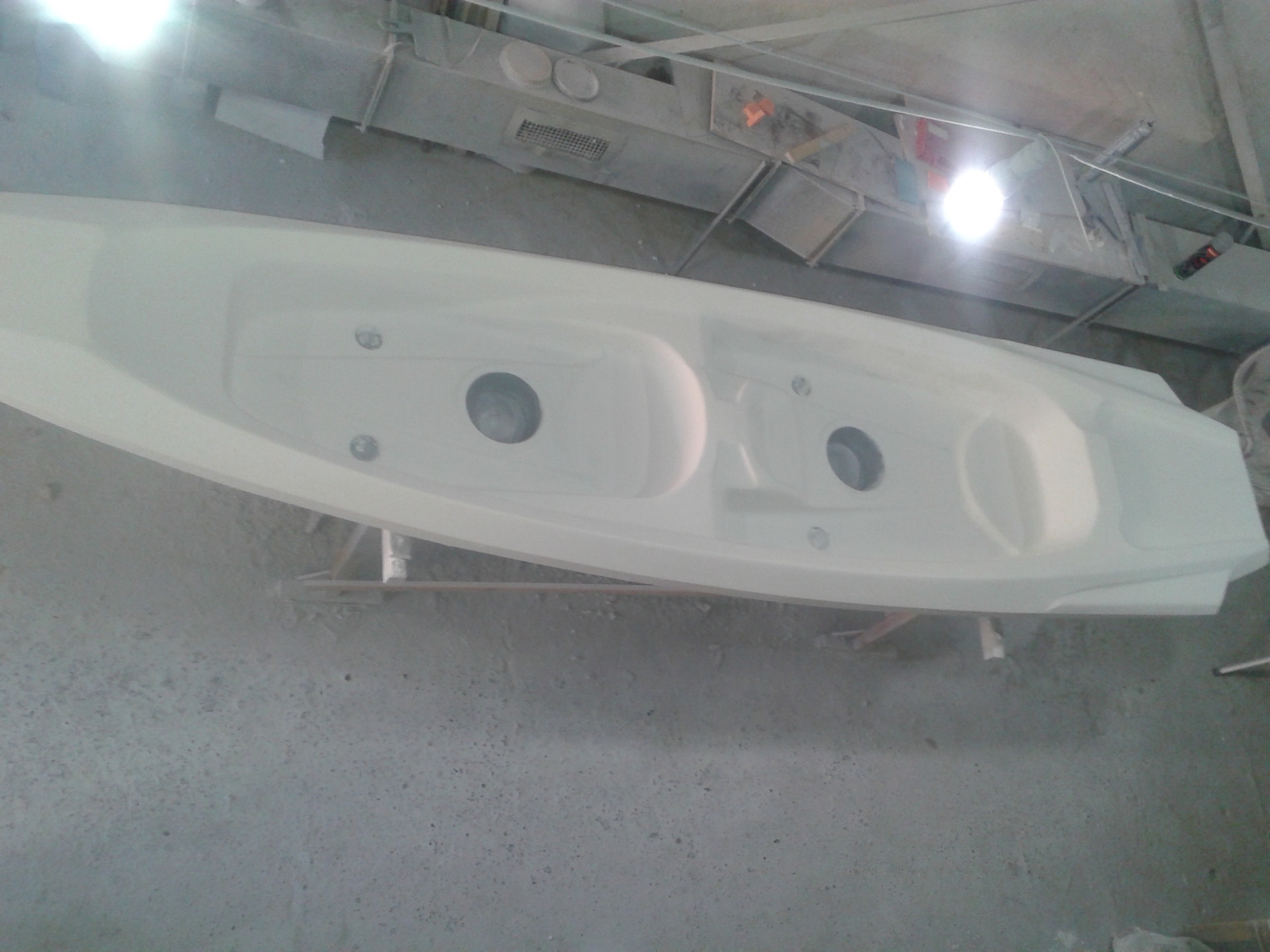

Опять обеспылил и покрыл автомобильной жидкой шпатлевкой.
Вышкурил с водичкой, приклеил отбортовку и завосковал в два слоя.

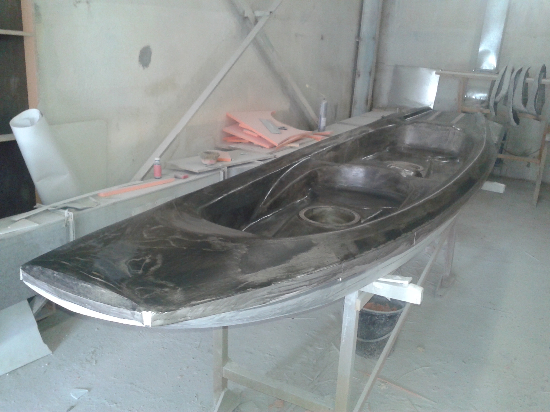

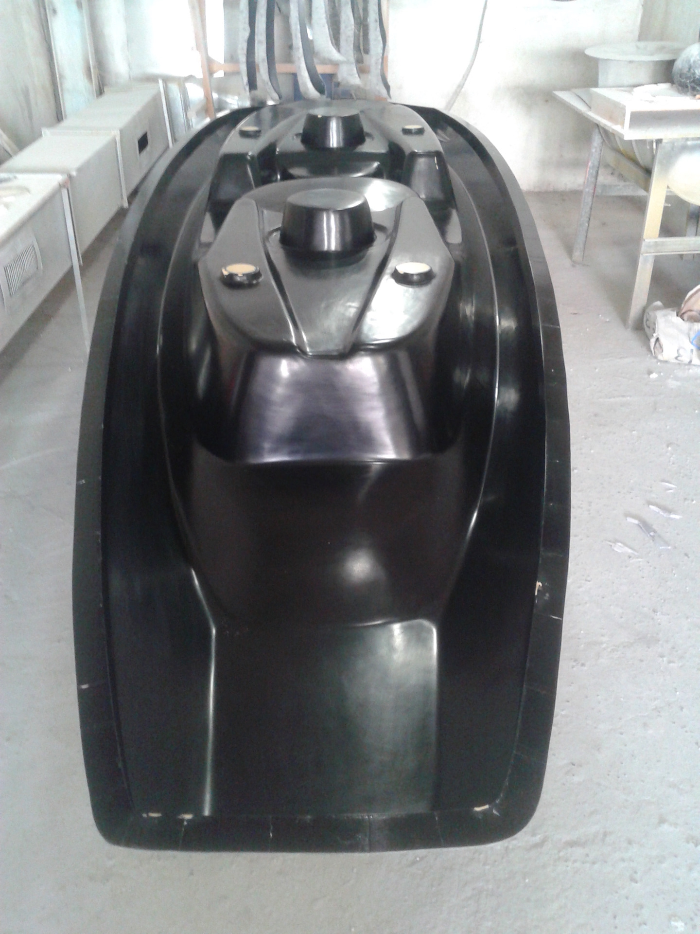

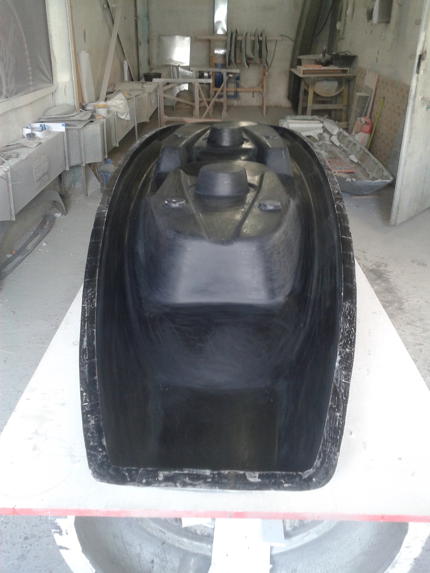

Далее черный гель и 300 мат в пять слоев. Замучился потом отдирать матрицу. Пришлось спускать всю лодку на пол, переворачивать и отдирать днище. На тот момент весь макет весил килограммов 120 или больше.

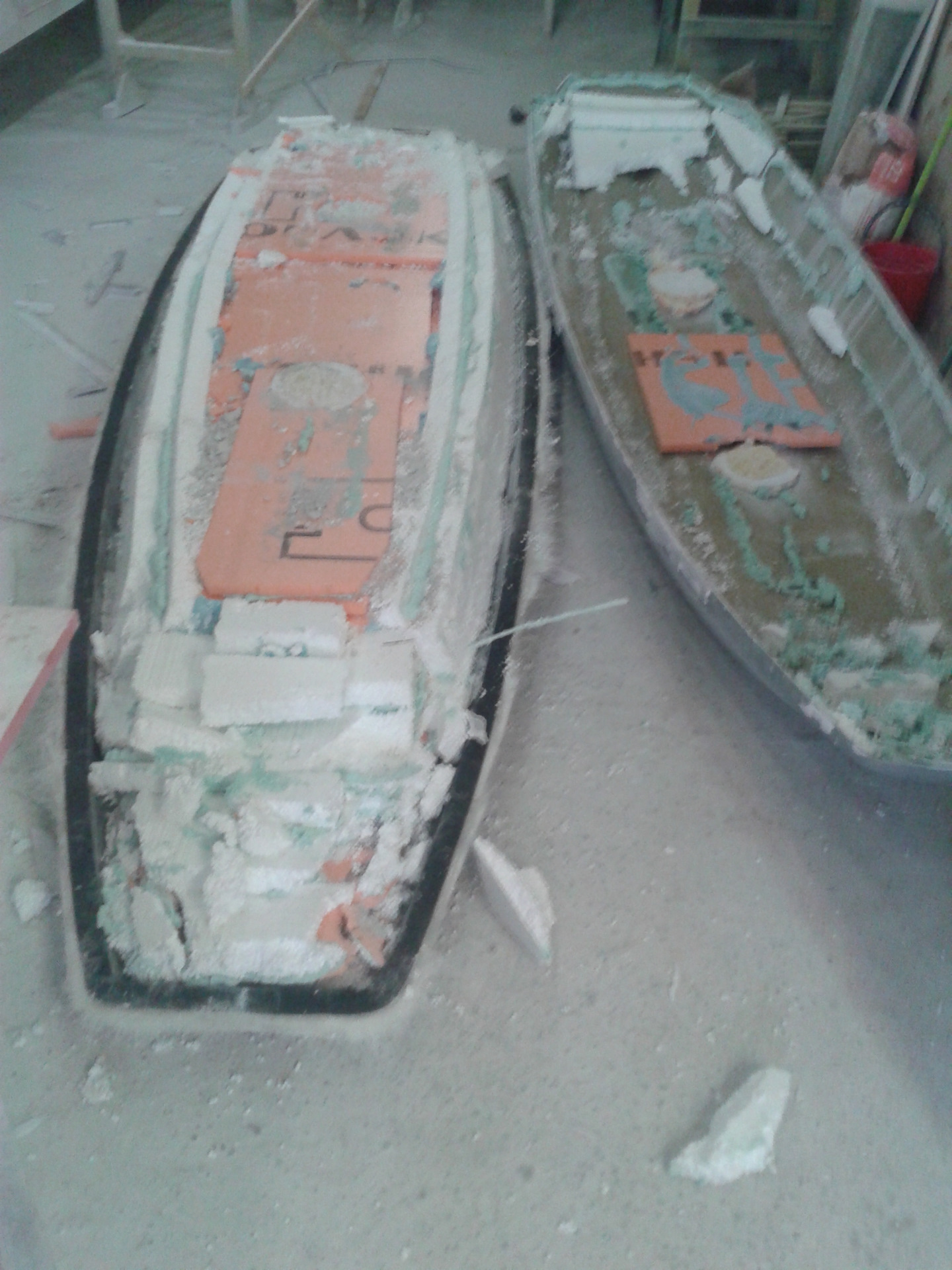

Пенопласт и гипс выдирал кусками из матрицы. С этим проблем не возникло, ни одного залипа. Дальше пробежался 320-ой потом 500-ой и 800-ой наждачкой по матрице и покрыл воском в два слоя.

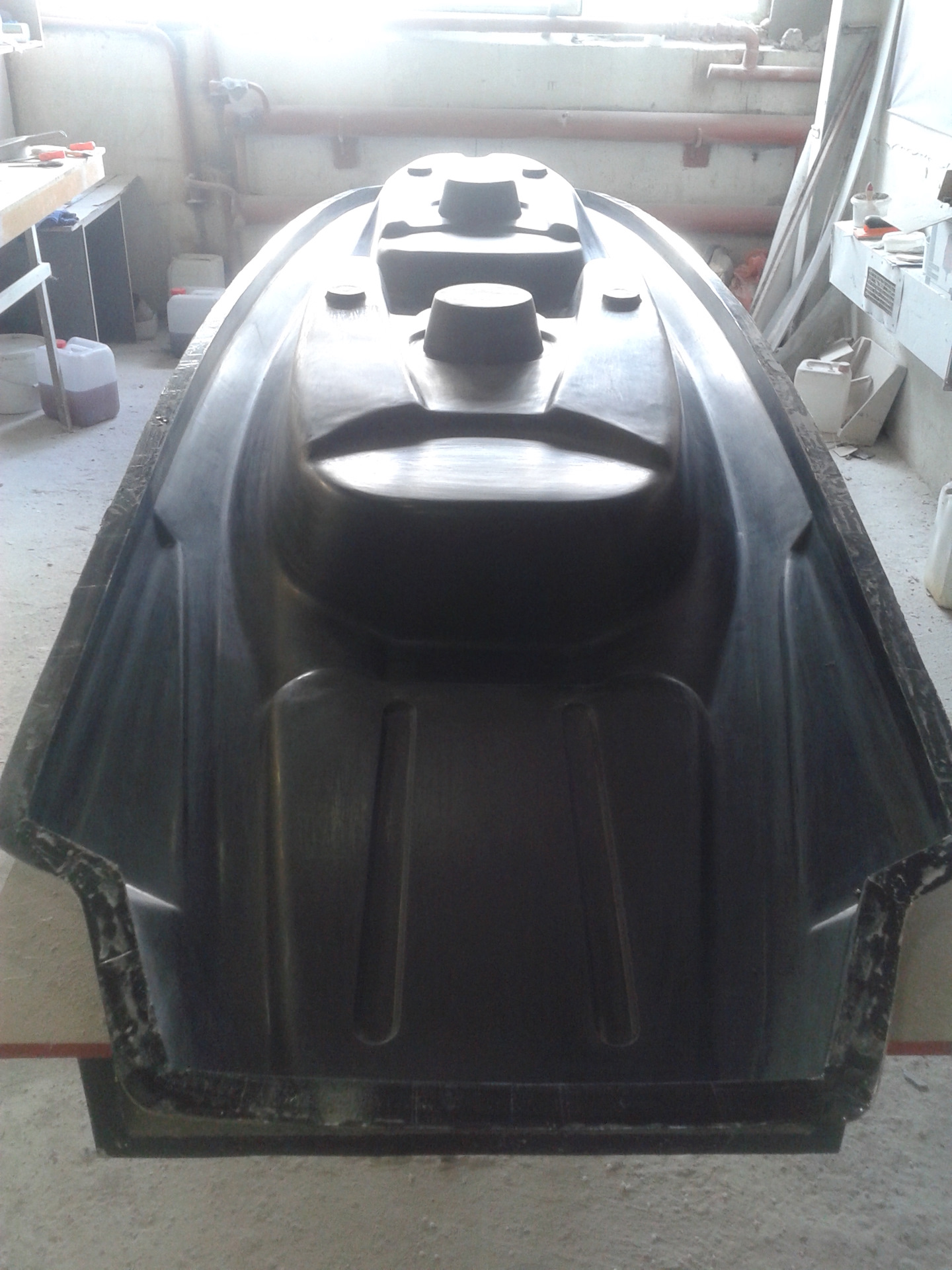

На матрице стало очень хорошо видно все косяки. Проблема в том что я не додумался сделать мостки над макетом чтобы видеть его сверху. Вставал на стул, но это не помогло. Надеялся что линейкой выровню все. Короче, я окончательно убедился что глазомер такой же важный измерительный инструмент как и линейка, конечно если он натренирован.

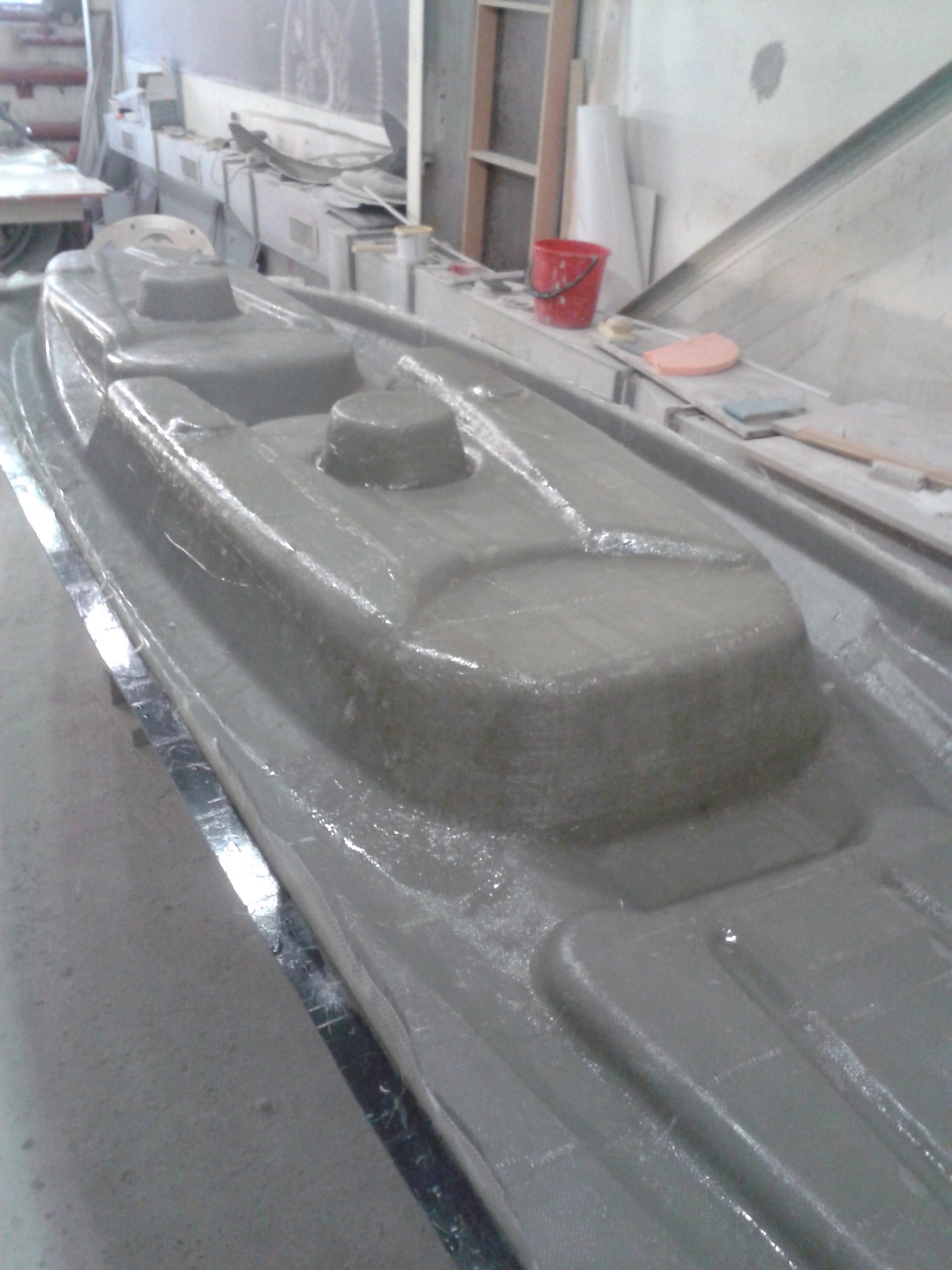

Ну и дальше ламинирование в три слоя 300-го стекломата и один слой стеклоткани.
Наверно можно было бы обойтись двумя слоями мата и двумя ткани. Так бы ушло меньше смолы без потери прочности.
Вытаскивал из матрицы часа полтора. Подтягивал, постукивал легонько резиновым молотком. Коннекторы воздушные не делал. Почему то у меня никогда не получалось нормально воздухом выдавить деталь. Ну да ладно, воткнуть можно в любой момент. Теперь то я уже знаю где самые проблемные места. Ну и все таки первый съем, где то по мелочи деталь унесла с собой гелькоут от матрицы. Те места прошлифуем и сгладим, не проблема. Возможно придется делать новую матрицу, если вздумаю довести до "идеала".
Деталь не взвешивал, да и не помню сколько смолы на нее ушло. Примерно 13-15 кг общий вес. Вес же с днищем килограммов 30. Теоретически можно снизить вес. На днище два слоя 450-го мата и два стеклоткани. Все это ручной формовкой.
