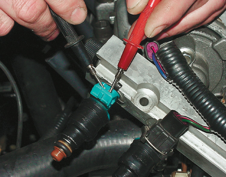

Я бы начал с замера сопротивления бензиновой форсунки, так как у газовых, в основном, от 1,5-3 Ом. А если бензиновые далеко от этого предела? Увидит ли их программа или может тупо КЗ по газовой форсунке покажет и все.
Я это тоже проверю. Мало ли еще эбу спалю
Спалить не спалишь, а вот бензиновые форсунки понапрасну можешь испортить, да и качество нашего газа может негативно сказаться на игле бензиновой форсунке, будет ли она потом герметичной, хрен его знает? А так ждем результатов)))
Щас глянул. Сопротивелие на бензиноых форсунках 15-10 ом. А на газовых 1.5 ома. Тоесть наврятли получится
Скорее всего. Тут нужно понимать, что бензиновая форсунка подает жидкость, а газовая газ. Не факт, что даже если газовые мозги увидят их и каким то образом откалибруют их, то газовое время будет такое же как и бензиновое))) Возможно на газу они будут медленнее вальтеков, а может покажут себя производительнее синий ханы, кто знает, никто же не пробовал)))
Проверил сопротивелие 15ом на без. И от 3 до 5 на газ
В программе можно выбрать stefanelli, у них как раз 12Ом (14,5 в реале)
