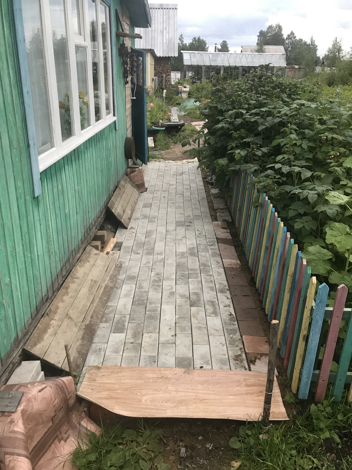

Привет всем. Решился я сделать небольшой тротуарчик на даче. Фотоотчет. Критика и предложения приветствуются. Делал первый раз. Остался вопрос чем стыки замазать/засыпать?

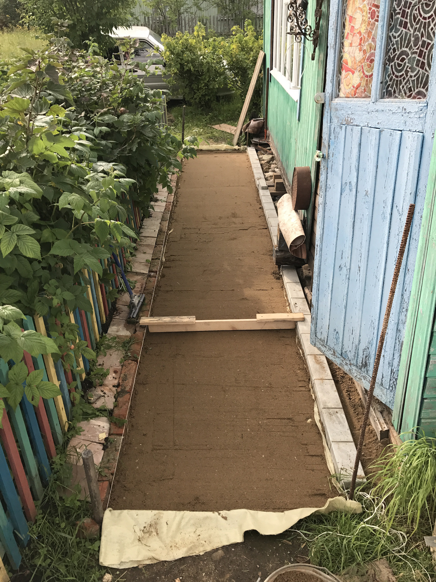

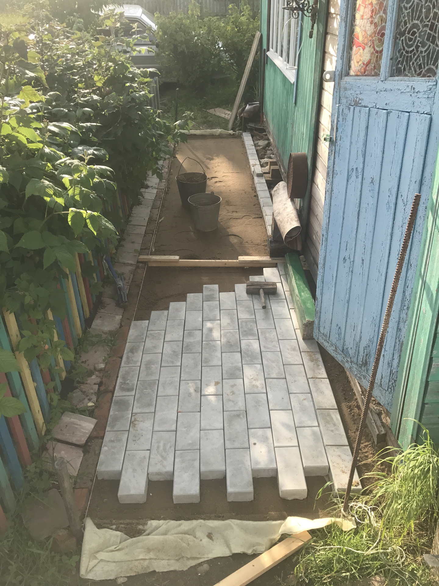

Все заполняешь песком. Никакого пескоцемента. Насыпал песка 2-3 см, взял щетку-метлу (или как там она называется), включил воду и "замываешь" песок в щели. Так мы всегда делали на объектах. Можешь конечно и пескоцемента, но в будущем если захочешь переложить плитку, то уже будет геморойно. А случаи всякие бывают перекладывать иногда случается. Или кабель решишь протянуть, или ещё что. И ещё у песка цемента один минус – его засыпать только насухую. Если будешь замывать пескоцемент, то вся плитка у тебя будет в разводах от цемента. Что касается песка цемента, его нужно было класть последним слоем в три – 5 см. Но это тропинка пешеходная и так все будет нормально. Не заморачивайся. PS. И пардон что на "ты". ;)

Я бы на Вашем месте бетоном все залил к чертовой матери и дело с концом. Красоты никакой не вижу (серая брусчатка), геммороя .уева туча ( щебень, песок, тряпка, трамбовка, брусчатка, укладка) смысл ?
Да какой феншуй ))) Нахерячил бетона сантиметров 10 толщиной с армированием и все. Хата развалится, дорожка останется. А уже потом при желании сверху можно на ТиМ положить пластушку, вот тогда красота будет.
Не все так радужно, самомесный бетон в 80% случаев через несколько сезонов начнет крошиться, что и произошло у моего соседа, причем одну часть ему месили строители, вторую он заказывал у непойми кого, привезли в миксере, но крошится так же, как и самомес. По уму, надо ехать на бетонный завод и по СНИПУ заказывать бетон с пластикатами и прочими добавками, тогда будет норм дорожка.

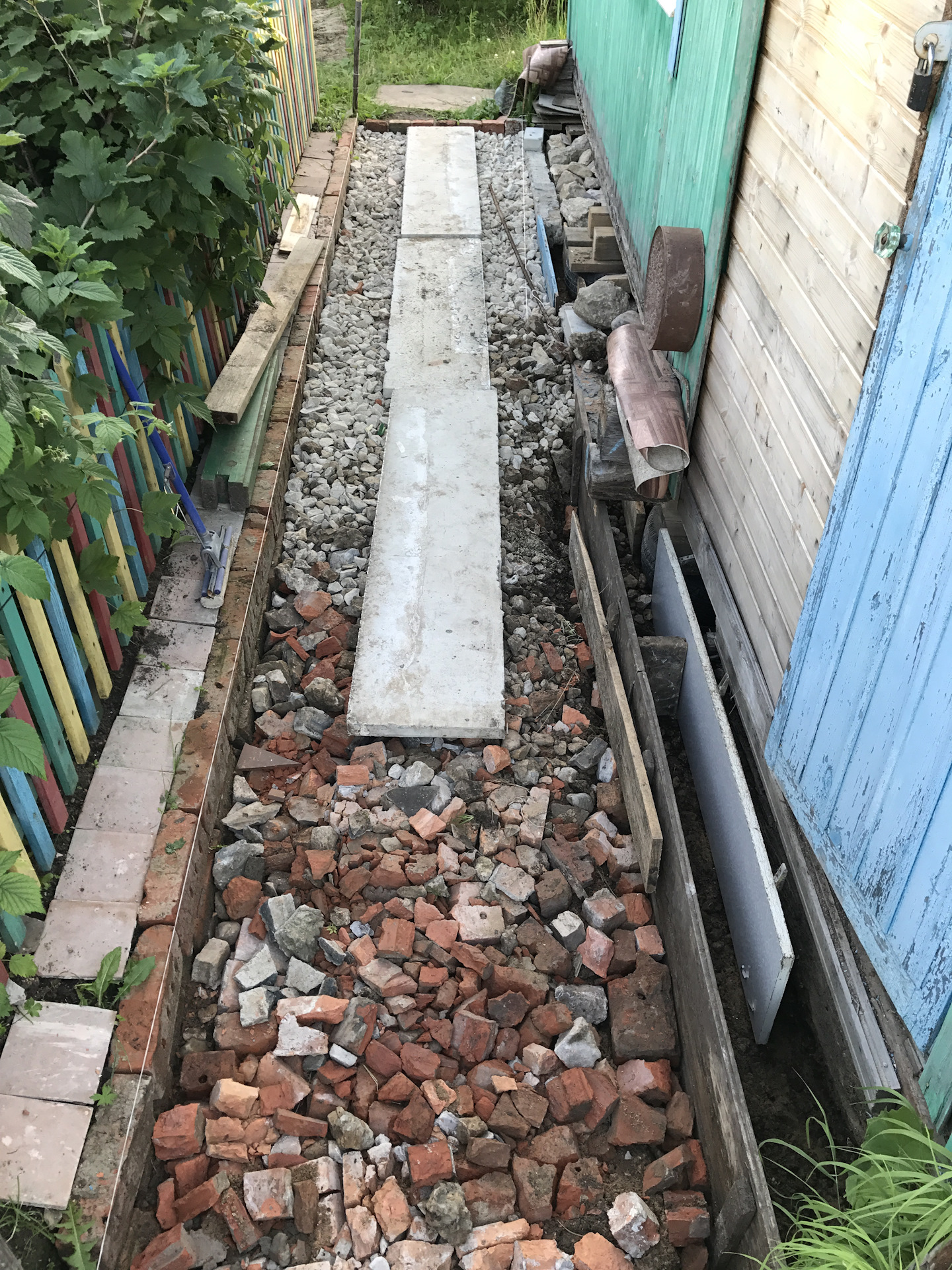

Почти 100 кубов бетона, качественно железнить проблематично и трудоемко, но как могли так сделали, не помогло, если материал не качественный то будет крошево. По этой же причине я себе не стал дорожки, парковку и отмостку заливать бетоном, выбор пал на брусчатку. Под парковку толщиной 80, на все остальное 60.

Всегда плитка укладывается на цпс и заметается им же. После образуется монолит. Если оставить на песке то он со временем вымывается и дорожная сядет где песок вымыло, даже после трамбовки. А дабы вода не стояла делается уклон)

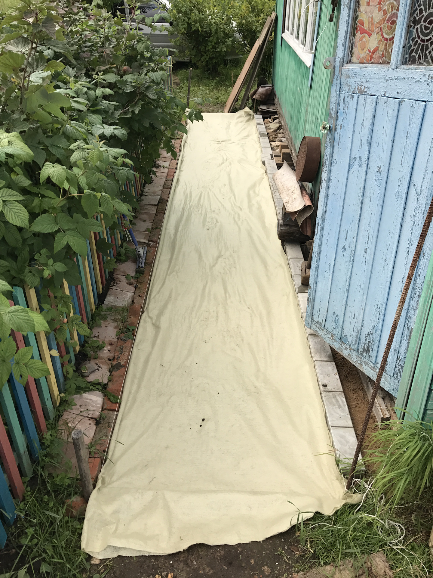

Геотикстиль будет служить противосорняковым барьером. Сам подумай подушка из песка у тебя мин 3см вымоет 1см плитка это покажет. Вода не пойдет внутрь а пойдет в сторону разуклонки за ней и песок
Он даёт поддержку но незначительную по большей части да он от сорняков
Получите матчасть, геотекстиль предназначен именно для того чтобы предотвратить просадки песка в щебень и иже с ним, сорняк то от куда у вас пойдет? Вы прежде чем укладывать плитку и делать подушку, снимаете плодородный слой, затем делаете подсыпку щебень/гравий ( кто как экономит) затем геотекстиль и потом песок… Ну и от куда пойдет сорняк?
Для того что небыло просадки пользуются виброплита. Сорняк полезет при любом раскладе сколько земли не сними)) Это из личного опыта)) Верхний слой подушки поползет если не использовать цемент)) Вот Что говорит Гугл)) Геотикстиль фильтрирующий материал в дренажных системах, для защиты от сорняков и обустройства дорожек.
Хм. Об этом я не подумал. Хотя уклон то только по песку. Я так понял геотекстиль нужен именно для того что бы трава не росла?

Подготовка под брусчатку немного не так делается, сначала геотекстиль плотный иглопробивной, после песок, прорабатывается виброплитой на 100-120 кг, после засыпается щебень, так же прорабатывается плитой на 100-120 кг, слои не более 10 см и финальный слой 3-4 см. песок перемешанный с цементом (смешивать сухим в бетономешалке) или пескобетон, верхний слой засыпается сухим, далее укладывается брусчатка. После укладки брусчатки промести швы пескобетоном или просто песком. И еще, как ниже писали, делать уклон в сторону от дома, на метр 5 см.

Вы себе представляете 5 см на метр уклон? Или вы только теоретик? Для того чтобы дать уходить воде, достаточно 1-2 см не больше.
Я не теоретик, по СНИПу уклон отмостки ( а эту дорожку иначе не назвать) должен составлять от 1 до 10% ширины, по опыту могу сказать, что уклон в 5 см на метр почти не ощущается.

Уклон пару градусов я сделал. Но вот идеальной поверхности не получается все равно. Я почему то был уверен что сквозь щели между брусчаткой вода уходит в дренаж — щебневую подсыпку.

При укладке используют песок, хорошую щебенку, и гранитный отсев. Швы заполняют отсевом!
Без отсева в пироге брусчатка от дождей просаживается. У них на брусчатку спокойно заезжала бетономешалка МАНН здоровенный (миксер или как еще называют бочка). Ничего не просело.
Если заполнять швы отсевом, нельзя его оставлять в кучах на плитке в дождь. Может испачкать красную плитку. После заполнения все отлично, и в дождь, и в снег… И трава не прорастает…
а где цемент? брусчатка укладывается на песок вперемешку с цементом…
Вроде цпсом заполняют швы и можно из лейки полить.
песок с цементом и веником между стыков разметаешь. дождь пройдет и все крепко свяжет

а геотекстиль зачем? Разве не для того что бы песок не вымывало в щебневую подушку.
а от смыва песка в щебень не помогает?
Неа))

Заехать затиркой для швов) таку брусчатку на сухой цпс, а влага зайдет через щели. И все встанет
Сухой затиркой? засыпать и пролить водой?
Пошутил я про затирку) у нас таджики прооходят виброплитой, проливают песок, так слоев пять, потом смесь цпс м-300. Пристукивают, ровняют, укладывают брусчатку, затем сверху проливают, цпснамокнети встанет
Самый бюджетный вариант смесь М-150.
Просыпать песком с цементом и пролить водой

Швы затираются цементно-песчанной смесью.
просто песком
Молодец! Шоссе прям получилось! Дороги бы у нас так строили…
Ну это начало. Посмотрю как поведет себя в дальнейшем. Если не будет "плыть" то закатаю ею и между грядками и тротуары еще понаделаю. Главное что бы вода уходила в дренаж и после морозов зимних пучения не произошло
qewer
У нас в городе делали одну улицу, хорошо сделали, долго держалась, но когда стала крошиться, то ездить по ней стало невозможно, хуже чем по гранитной брусчатке, ту хоть можно вытянуть, подсыпать и выровнять, она не крошится
гранитная на долго. Но цена у нее кусается очень. Поэтому дешман на основе бетона)
Если на нее с крыши не будет капать, лет на 5 хватит
ну топтаться или машинами ездить по ней мало кто будет) У нас зона промерзания 1,5-2м. Больше волнует что плыть начнет все это дело после мороза весной.
Тогда нужно было на смесь пробивать
fflexx
Это виброналивную положили, поэтому и крошится со временем. Я у себя во дворе вибропресованную уложил, вот уже около 5 лет вся целая, и машина по ней ездит. Правда она в два раза дороже наливной.
qewer
А их так и строят. Отсяпят призму мусором, а потом удивляются чё дорога в трещинах
Можно стыки просыпать плиточным клеем и пролить водой
а вода будет уходить ?
Нет, для этого делается разуклонка(не большой наклон что бы сходила вода)
Хз, при сильном дожде мне кажется со временем размоет песок
для этого и был уложен материал между щебнем и песком. Что бы песок не вымывало. Воде все равно куда то деваться нужно.
Я имею ввиду если стыки просыпать песком, то размоет.я понимаю что песок не даёт усадки но это чуть другое
стыки просыпаются мытым песком. Насыпаешь веерком, а потом веником гоняешь, пока все не просыпется
На работе засыпали ж.д. балластом — очень мелкая фракция. почти песок. Цвет — серый…
Я вот тоже склоняюсь к речному песку что бы вода уходила. Некоторые мне советовали вообще жидким цементом залить.
Цемент со временем и от вибрации начнет крошиться — пыль, зачем? Лучше тогда песок…
На ютубе видел еще каким то жидким герметиком проливали.
PlexxM3
Да, ни в коем случае ничем не заливать, случись поправить, хрен выдернешь?
Umx005
Отсевом называют.
