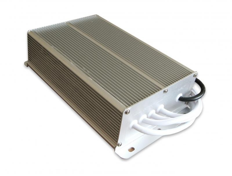

Так как дом только построили, и многие еще даже не приступали к ремонту, напряжение будет скакать. Этому способствовало и то что дом подключен к временной подстанции, которая не рассчитана на потребление целого дома, не говоря уже о двух. Немного побороздив просторы интернета, нашел импульсный блок питания, который полностью соответствовал требуемым характеристикам:
-Работает при пониженном и повышенном напряжениях (диапазон 110-280V).
-Высокий КПД.
-Умеет сам регулировать потребление электричества в зависимости от нагрузки.
-Низкое энергопотребление без нагрузки.
-Выдаваемая мощность до 200W.
-Герметичный(и это спасло 2 раза).
-Адекватная цена.
Выглядит так:

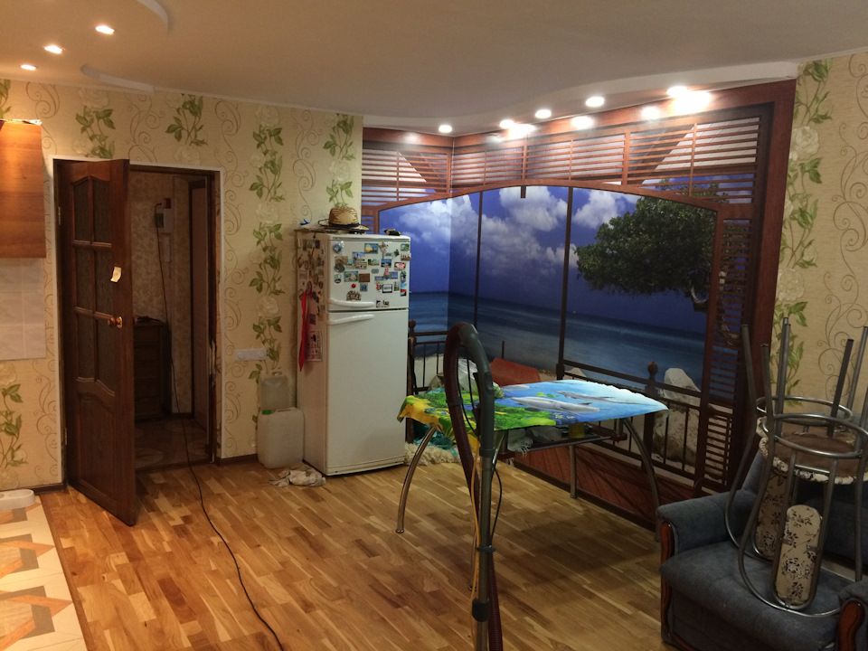

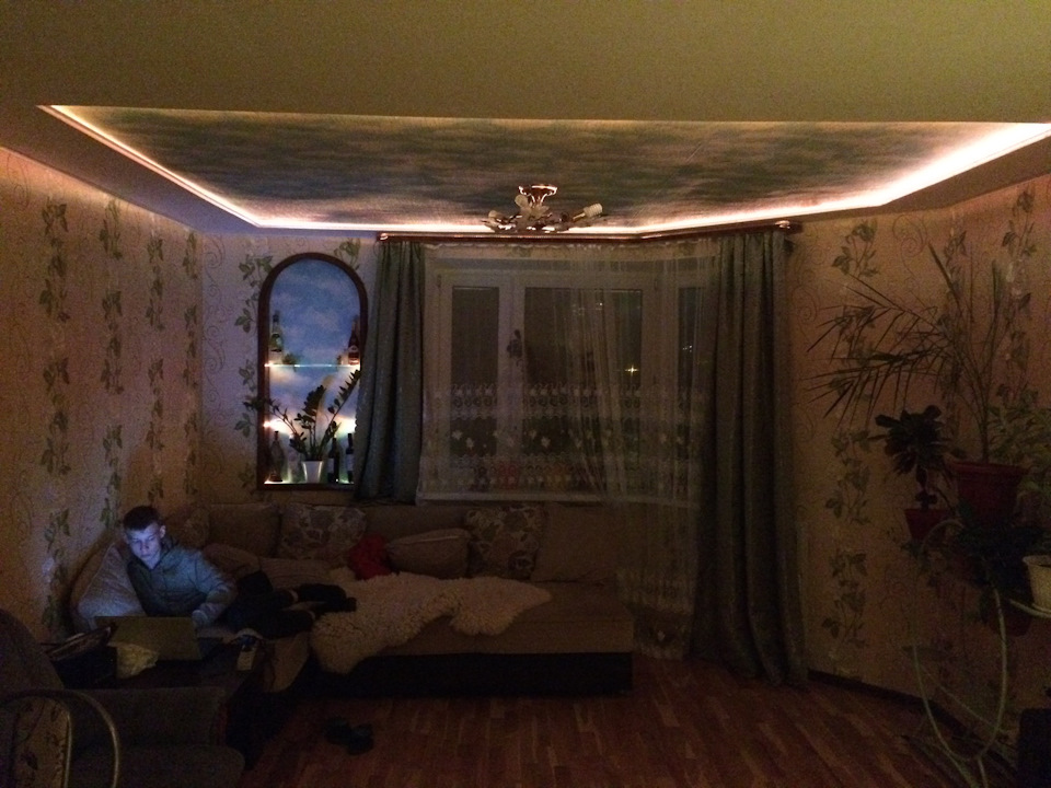

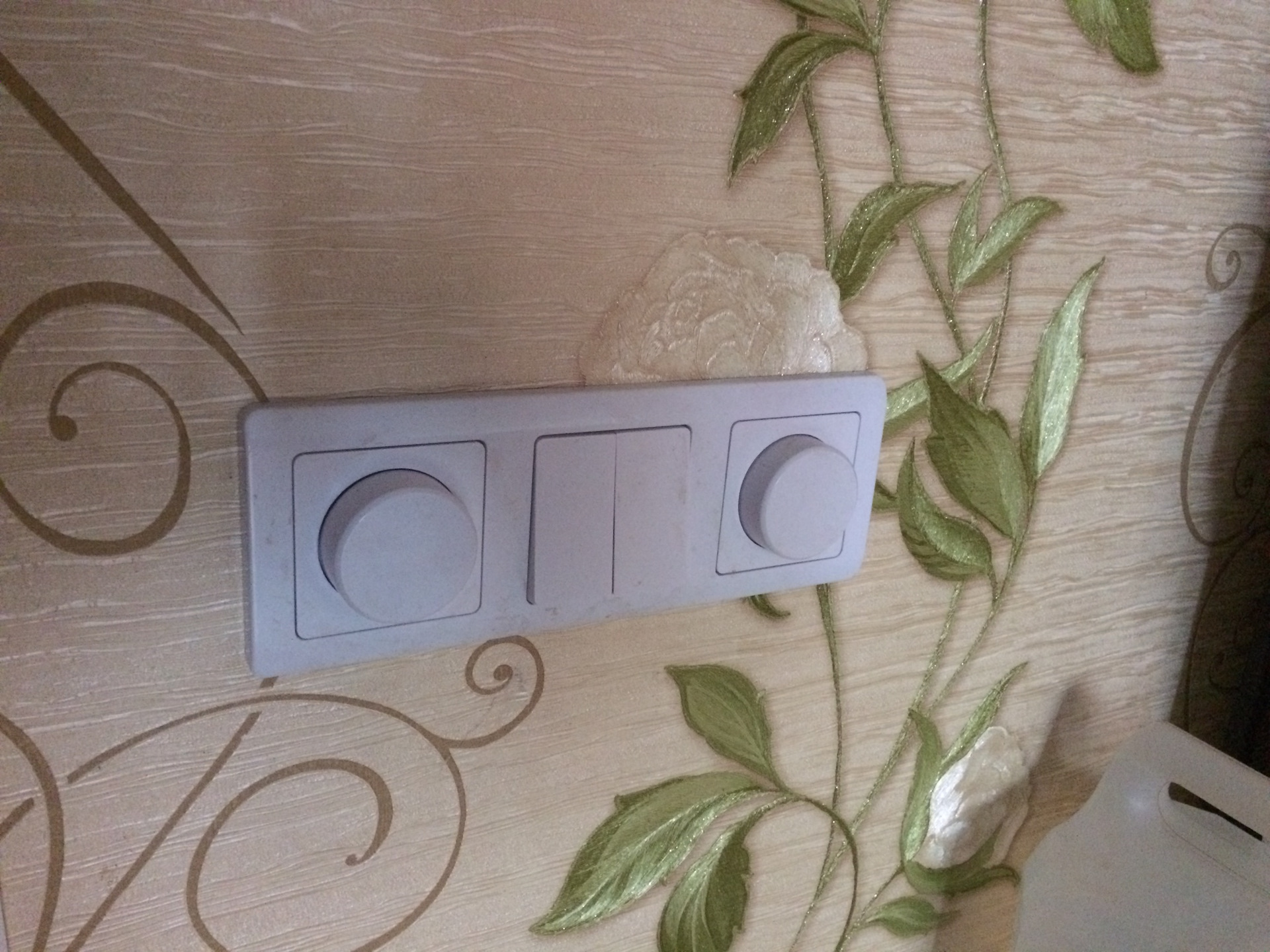

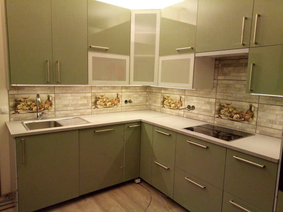

Задача была сделать 4 самостоятельные зоны освещения.).
-1 -Кухня (диммер) 5 направленных встраиваемых точечных светильников(пока галоген, как сгорят поменяю на диоды)
-2 -Столовая (выключатель) 5 рассеянных встраиваемых точечных светильников по 7W
-3 -Гостиная (выключатель) 3 лампы 12v 15w + 3 цоколя 220v
-4 -Купольная лампа над столом(пока отсутствует) (димер)

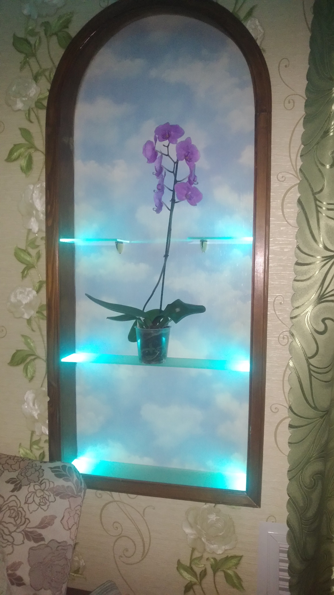

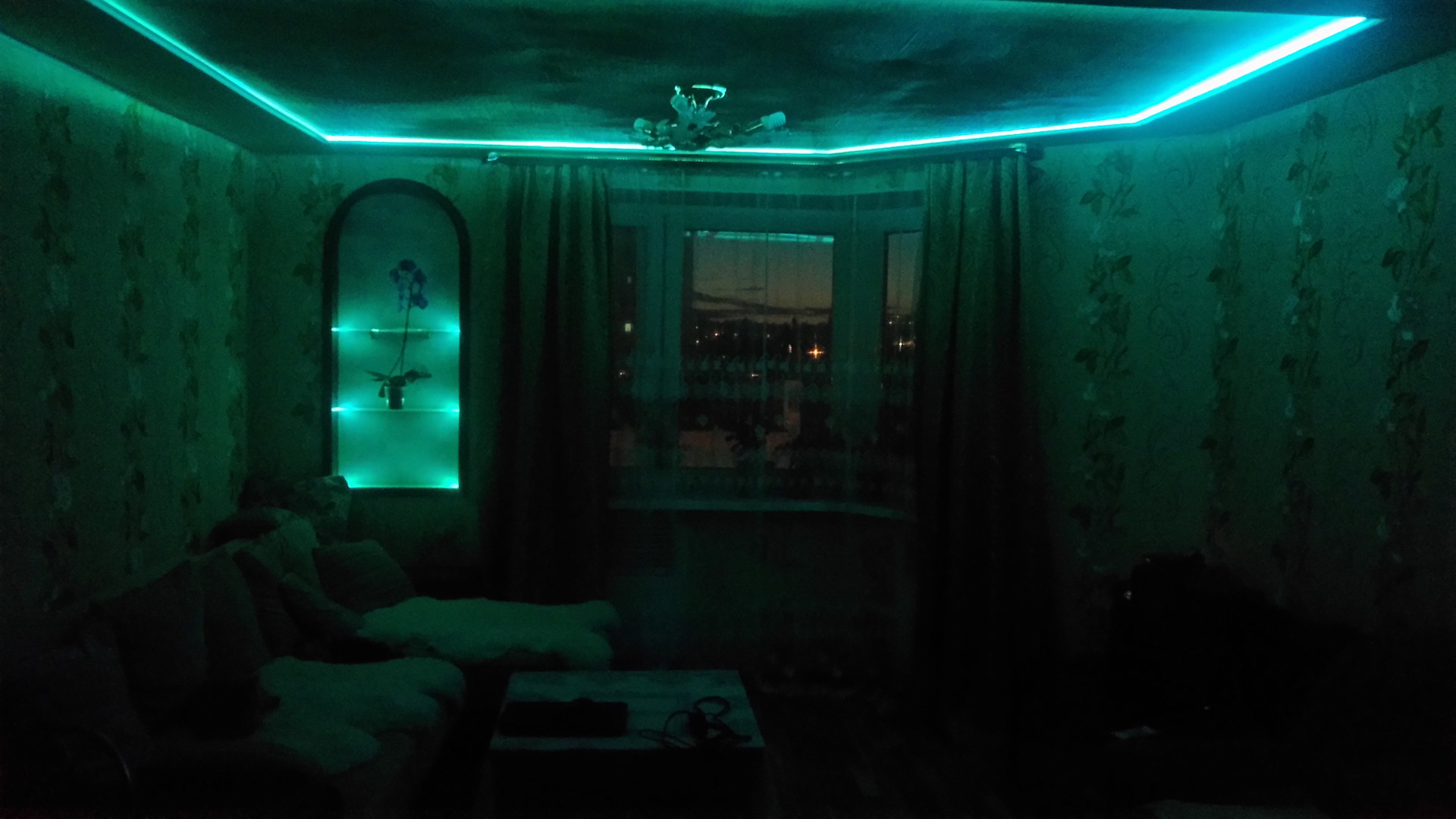

+ RGB лента управляемая беспроводным пультом
Над кухней и над столом можно регулировать интенсивность освещения при этом оно строго направленное. Очень удобно, когда кто-то решил отдохнуть в гостиной, а тебе нужно готовить или хочется почитать.

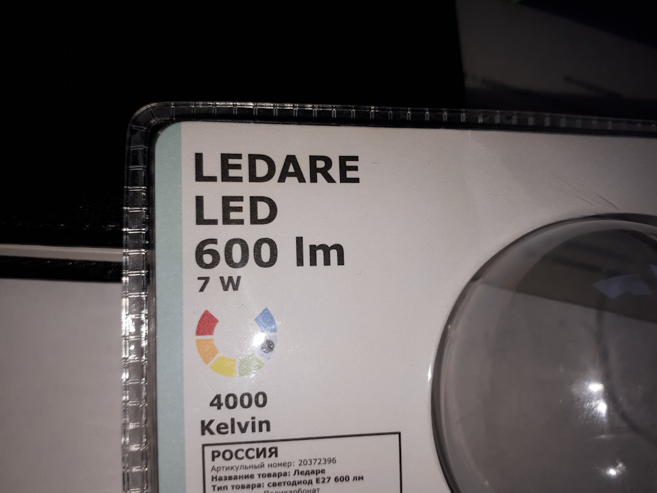

хз, как со зрением, как тут отписываются, но у меня жена тупо в цвет не попадает утром, когда красится. Выходит на улицу и оп, некрасиво)) Потому в ванной два светодиодных + одна простая лампочка на 40 Вт
Дело в светотемпиратуре диодной подсветки Я подобрал чтоб почти не отличалось от обычной филипсовской лампочки накаливания и все гуд

Единственный минус, такой подсветки, когда светодиодная лента светит вдоль потолка, вылазят все огрехи отделки потолка, даже на этой фотографии, весь потолок в буграх и ямах…
поэтому такую подсветку делают только с натяжным потолком

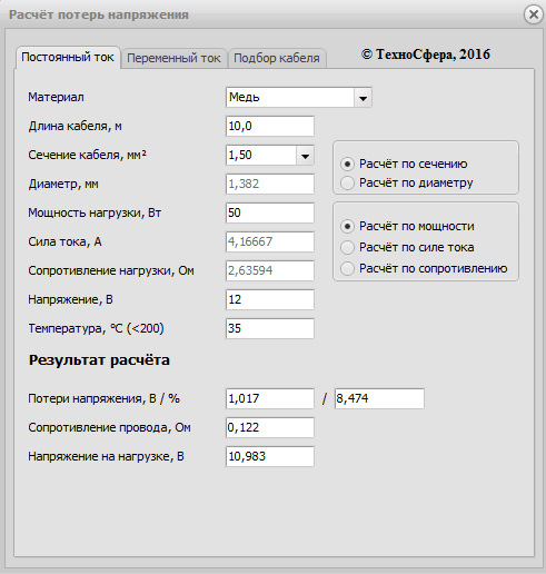

Пока на 20мкв хватает 5 ламп по 7Вт, т.е. 35Вт. Это 3А при 12В — довольно много.
Сопротивление проводов например, 30м (15м туда-обратно) Ал, 2мм (такой стоит) — 0,25Ом (упадет 0.75В)
если 1.5мм, то 0,5 Ом и упадет 1,5В — значительно, но не критично. Это 4,5Вт при 35Вт потребления, т.е. почти -15% экономичности.

Может кто видел — есть ли качественные светодиодные лампы G9 и G4 с хорошей цветопередачей и без пульсации?
как пошли светодиоды, — я так и не видел. На али брал разные, по цвету можно (путем проб и ошибок)подобрать (100-200Р) но горят год-полтора, у нас в магазах рублей под 300 примерно тоже самое.
machooblomov
Когда искал себе лампы на кухню, смотрел здесь — lamptest.ru/results/
Отталкивался от цветовой температуры, CRI и уровня пульсаций.
Купил вот такие (не помню точно какую) — замечаний нет. Ночью включаешь свет — как будто солнце через окно светит.
lamptest.ru/results/?base…m=on&brand_1=on&type_1=on

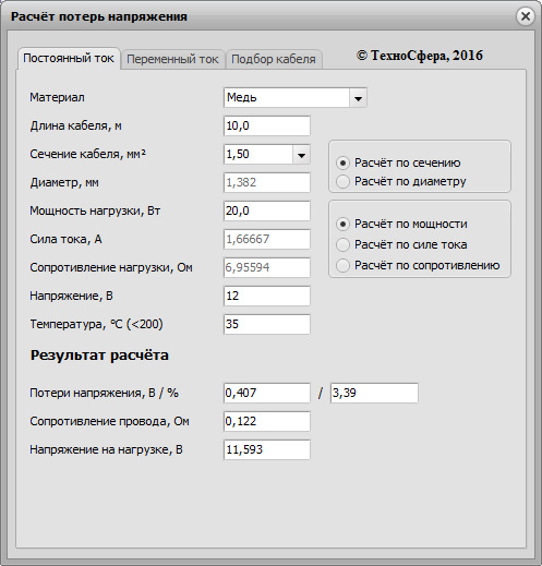

и какие потери в проводах при 12В? дичайшие. какое сечение проводов нужно для ОСВЕЩЕНИЯ а не подсветки для баловства? невыгодно.
нет никакой экономии от слаботочки в квартире, уже многие это делали и разочаровались.
Какие потери? Сопративление 0,0003Ом/М. Сечения более чем достаточно
да ладно? при длине линии 20 метров (а это для квартиры даже мало, если учесть все соединения) сечении 1,5квадрата и 12В питании и 200Вт потребляшке — потери в линии будут 8.135 В (67.793 %).
при 2,5 квадратах — 4.881 В (40.676 %).
9 и 5 В из 12. такие вот потери, да.
и даже при 10мм2 сечения потери будут 1.22 В (10.169 %).
ЭМ… провода индивидуальные на каждую зону, максимальная длина от блока до излучателя не превышает 10м
потеря меньше пол вольта
ну вы посчитали 20Вт. Это вообще ни о чем для освещения. Так, слабая подсветка.
ОК, на одном проводе больше 50 ватт у меня нет
ну даже так. 5-10% потерь на КАЖДОЙ точке. Где экономия?
ну у меня освещение сделано лентами, в общей сложности они жрут 4А, и запитка об бп идет одним проводом 2*0,75, так он ощутимо теплый. для одного провода сопротивление 0.023 Ом/м *4А падение будет 0.09Вольт на метр, потеря мощности почти 0.4ватта, с учетом двух проводов 0.8 ватт с метра. для того чтобы провод был теплым этого достаточно)
vityok720624
Еще какие потери:
— преобразование 220-12 вольт — потери порядка 20% (если блок питания не 80 PLUS Titanium)
— каждое соединение и каждый метр провода
Просто эти потери нивелируются малым потреблением и наличием сети 220 вольт, вот их и не заметно.
GrayRain

"-Умеет сам регулировать потребление электричества в зависимости от нагрузки." . . . вот не понимаю, как это?
Да очень просто. Увеличивается количество подключенных ламп и увеличивается энергопотребление. Выключаете лампы и уменьшается энергопотребление.
так это автоматически получается ) и без контроллеров ) )
yjriy
а у меня тоже так на 220в . умный счетчик.
больше ламп больше считает. меньше ламп меньше считает.
наверно тоже с процессором. :))
borzov161
Тоже такой счетчик хочу.
yjriy
Т.е. стабилизирует напряжение на уровне 12 вольт?
При использовании 12-ти вольтовых световых светодиодных прибамбасов народ, как правило, использует импульсные блоки питания со стабилизацией по выходному напряжению 12 Вольт.
А в чем тогда фишка: "-Умеет сам регулировать потребление электричества в зависимости от нагрузки." ?
Evergreen747
микроконтроллер стоит аля как в хорошем сварочнике
а это получается у любого похожего источника питания, низкая нагрузка-низкое потребление от сети, высокая-высокое потребление.Да и КПД пока что еще никто не отменял )
Про КПД все понятно, но у этого внутри 2 блока питания, один силовой и один питает управлялку и когда нагрузки нет он почти не хавает
с дежуркой значит
vityok720624
Уважаемый, если вы не знаете как работают обратноходовые и прямоходовые импульсные преобразователи напряжения и тока, ничего не выдумывайте. Иначе запутаетесь. ))). В вашем варианте применен классический прямоходовой однотактный преобразователь с нижним одинарным ключем в цепи силового импульсного транса. Деталюх там на полалтына внутри и нет там ничего сверестественного. Самый обыкновенный импульсник без принудительного охлаждения за счет бокса из легкосплава. И он не является вовсе герметическим. Стоит внутри стандартный ШИМ- контроллер за 10 центов.
И без нагрузки такие блоки потребляют миллиамперы по сети 220 Вольт по умолчанию )))
даже если так, он работает, и работает хорошо
Основная ихняя проблема в качестве сетевых фильтров. Если он не гадит сеть при максимальном потреблении и рядом с ним работает без проблем приемник в диапазоне FM и телевизор, а также если ему подкинуть 20 ламп по 10 Вт и у него не проваливается напряжение ниже установленного более, чем на 0.2 Вольта и блок не разогревается при номинальной нагрузке как утЮг, тогда действительно нормальный блок питания. Поздравляю с покупкой, имеющий честные заложенные параметры )))
Спасибо, прямо рабом с ним проходит коаксиалка от МТС на телек, и пока смотрели через него никаких проблем небыло. + он не греется. чуть теплый под полной нагрузкой

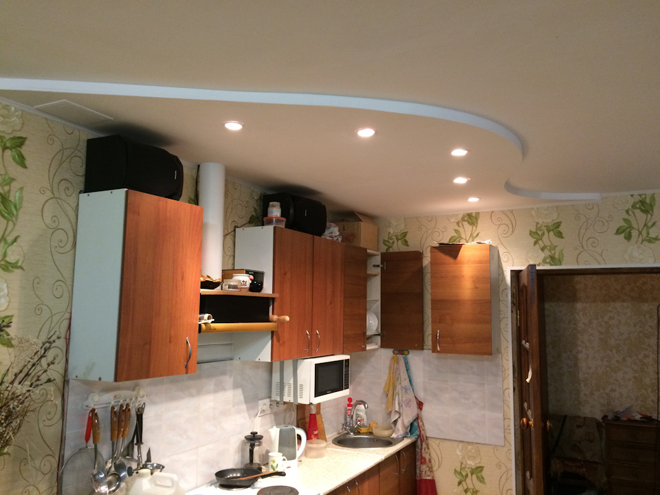

Вить, самый важный показатель правильности применения СД -освещения в твоей квартире, это реакция ваших глаз. Глазам нравится такой свет, они не утомляются и рези в глазах нет?
рези нет, на кухне и в гостиной свет теплый, над столовой холодный но он отражается от фотообоев
vityok720624
так основное же выключено
включи)
Верхняя полка с вырезом под цветок сильный ход )))
там у меня сейчас дорогой алкоголь стоит)))
Алкоголь, да ещё и дорогой это хорошо )))
