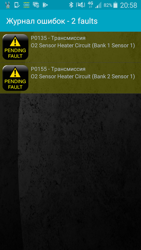

Проблема однозначно не в ГБО. Подсоса воздуха нет, поливал на работающем прогретом двигателе впускной коллектор бензином, обороты не менялись. Бензонасос как вариант, год назад менял фильтра на нем с прокладками, был живой, но ничего вечного нет. Вакуумные трубки пожалуй проверю, могли полопаться. Выпускной тракт в порядке, датчики кислорода диагностировал попеременно их отключая, один менял пол года назад. Сперва все в один голос говорили меняй MAF сенсор, теперь говорят чисти бензиновые форсунки.
Подожди ка. Это же ошибки не богатой смеси. Проблема в цепях подогрева кислородников.
У меня была P0156. Это точно цепь подогрева датчиков
156 — неисправность кислородника банк 2 датчик 2, т.е. за каталиком который стоит
Ну да, второго датчика (одного из нижних). Я прошил под евро-2 и забыл про эту проблему
Aisen2ru
Это картинка к "датчики кислорода диагностировал попеременно их отключая"
