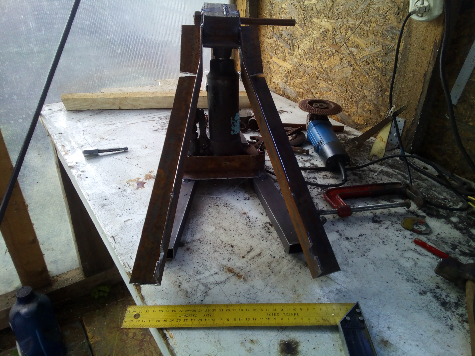

И тут наметилась шабашка по строительству забора но с оговорочкой — демонтаж старого с изъятием столбов.
23 столба выдернуть это ж спина эээ устанет )))
Вот и решил запрячь силу неведомую, гидравлическую :)
Домкрат попался обычный пять тонн.
Материал по углам насобирал. Куски уголка 50х50 да остатки проф трубы 20х40
Выдрем всё ))

Надо шарниры сделать, под шток и под пятку домкрата, иначе согнётся — очень сильно меняется угол приложения силы. Шатун с пальцем на верх, шатунный подшипник и кусок кардана вниз — должно сработать.
Про шарнир думал. Да. Пока на верхней части чашка из куска трубы и она позволяет менять угол.

Шпалу под домкрат, чтоб в землю не ушел. Погнёт рычаг, минимум 75-ку — уголок надо. Или это…)))
Будет гнуть усилим фермой, треугольником.

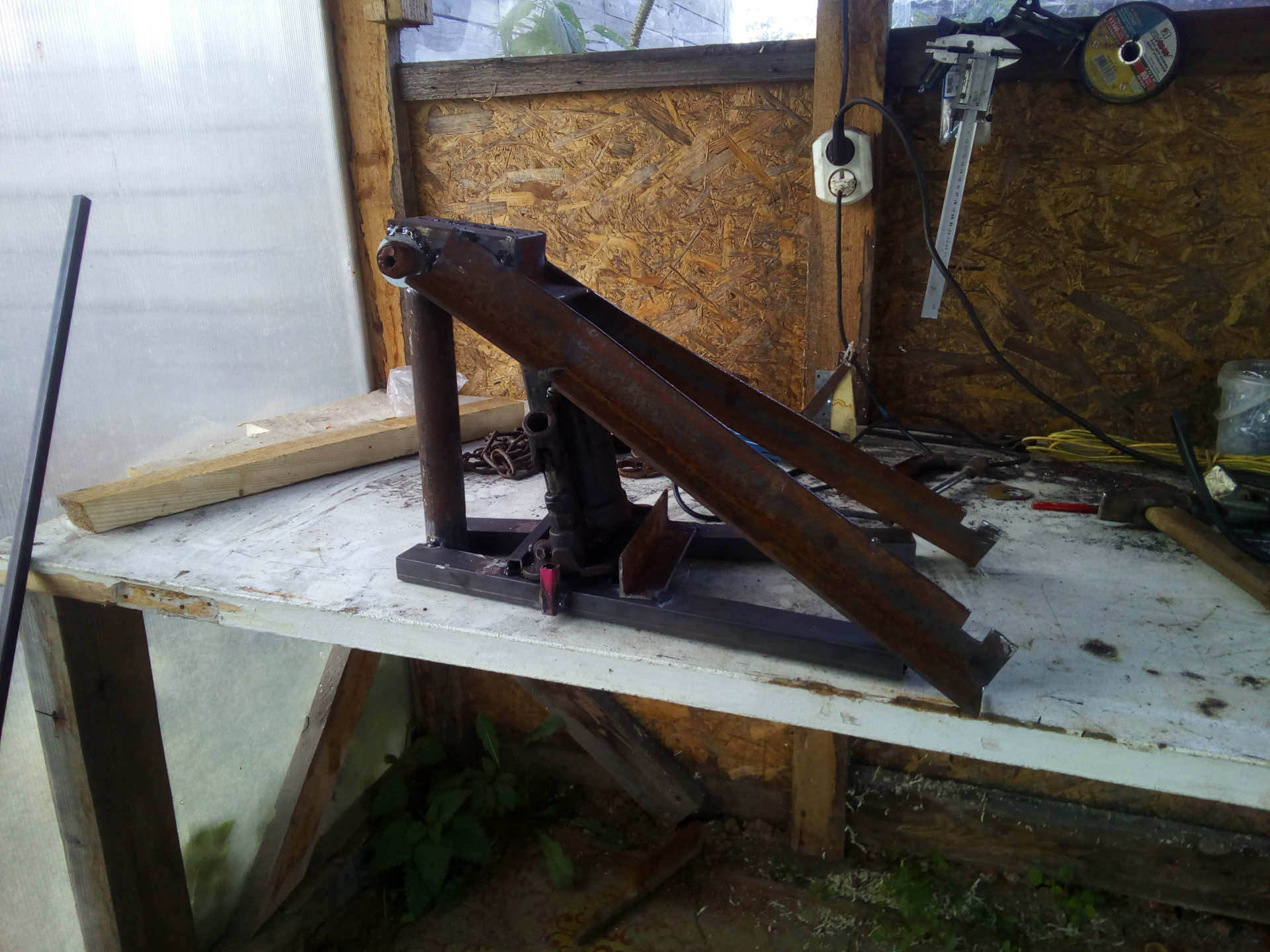

Гидравлическим домкратом (2 тонны) я тоже вытаскивал из земли столбы и причем в одиночку. Только у меня не было приспособления для этого, упоры на столбе я приваривал электросваркой и легко вытаскивал после этого.

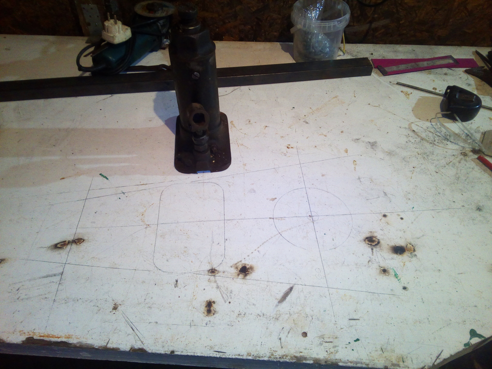

скинь чертеж если остался?
Нет чертежей кроме того что на первой фотке.
Приставил, прикинул… Отболгарил приварил ))
чет не верю в работоспособность данного девайса…
Я тоже малость сомневаюсь. Как раз сегодня предполагается испытать
Вот и отпиши потом о результатах.Мне интересно.

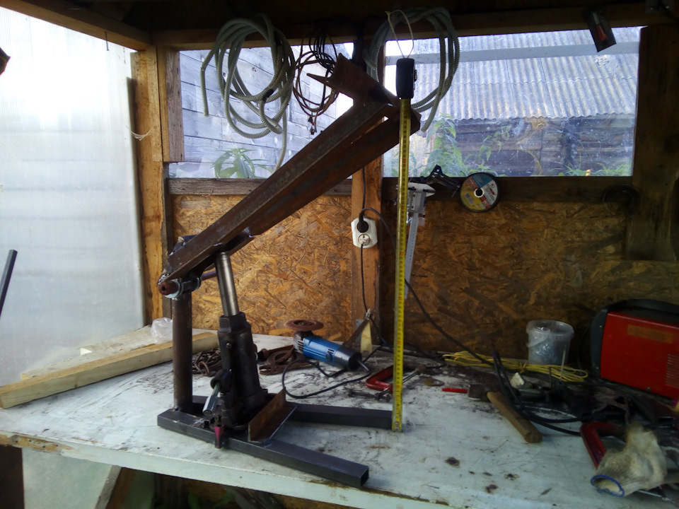

А в чем сомнения? Все вполне согласно физике. Если будет проваливаться, достаточно подложить досок.
Имхо, есть переделать рабочую площадку, то получится отличный домкрат для низких машин.
Драть столбы — уголки рабочей площадки враз согнутся
Драть изначально предполагалось спиной и пердячим паром.
Уж пусть лучше железяки гнутся чем хребет :)))
А где захочет начать слабину давать там и усилим сразу.

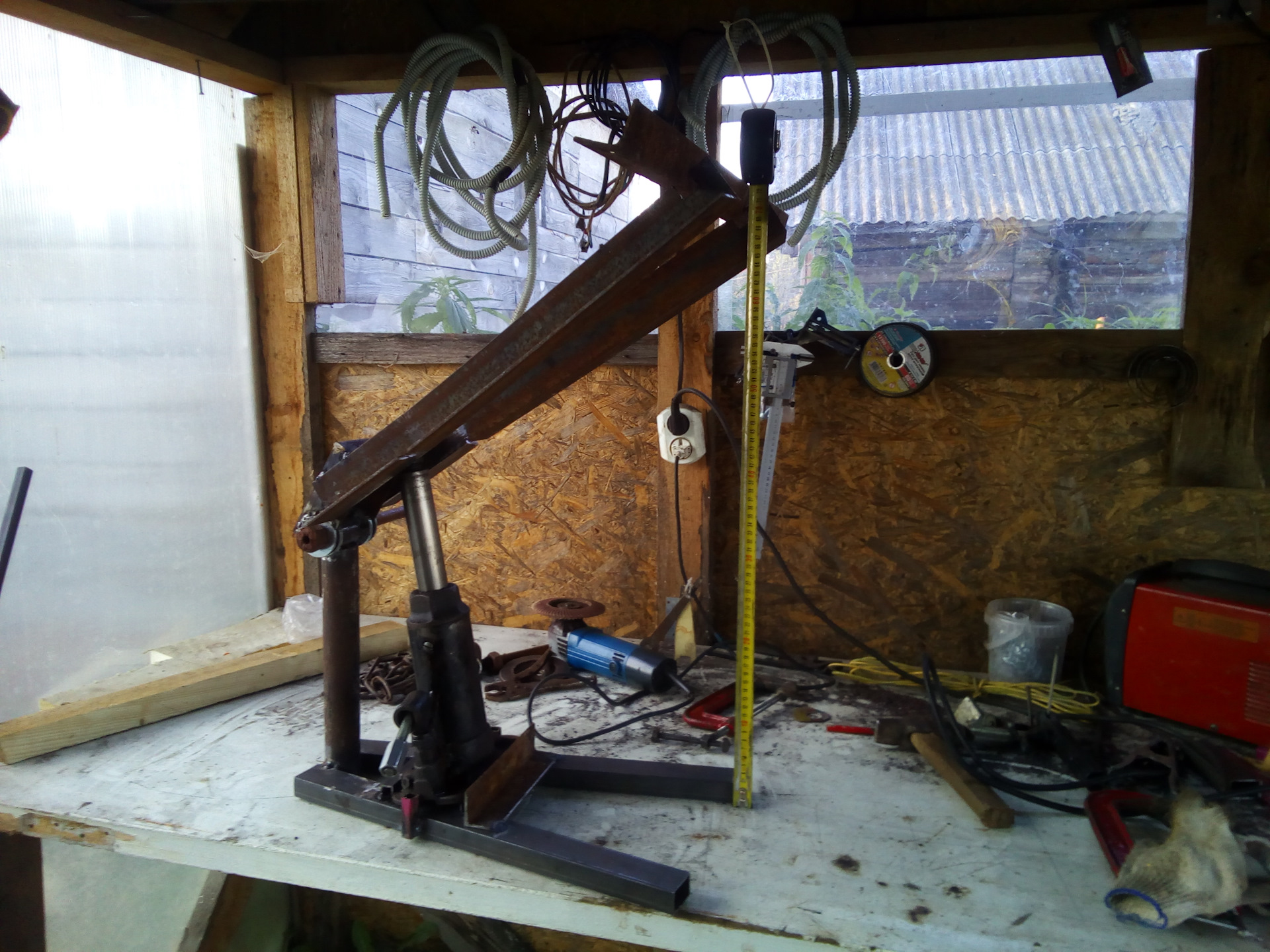

Слабоват. Я гусем однотонным замахался выдергивать забетонированный столбик! Еслу будет бетон, то ножки упрутся в него.
Для бетона есть кувалла. А так то вроде без бетона должны быть столбики
ну с усилием килограм в 200 может и справится. больше согнется.

Есть предположение, что загнёт нафиг уголки сразу за домкратом, но это только предположение :) . А так, я ждеком скважину с глубины 7 метров выдёргивал для замены труб :)
