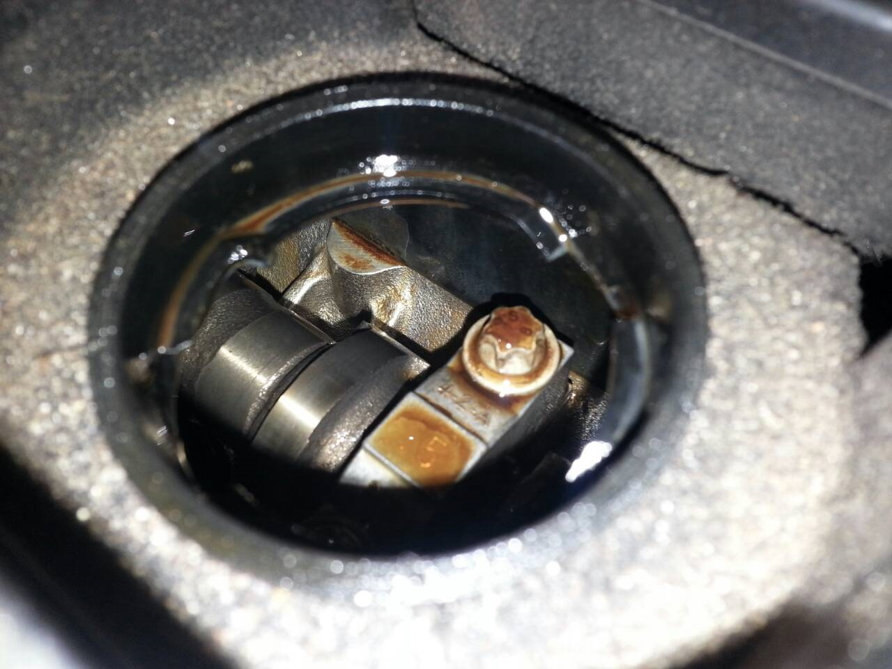

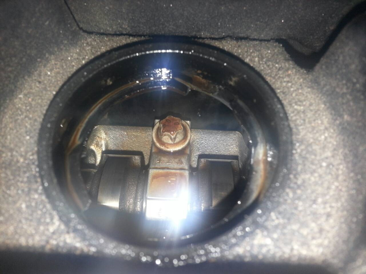

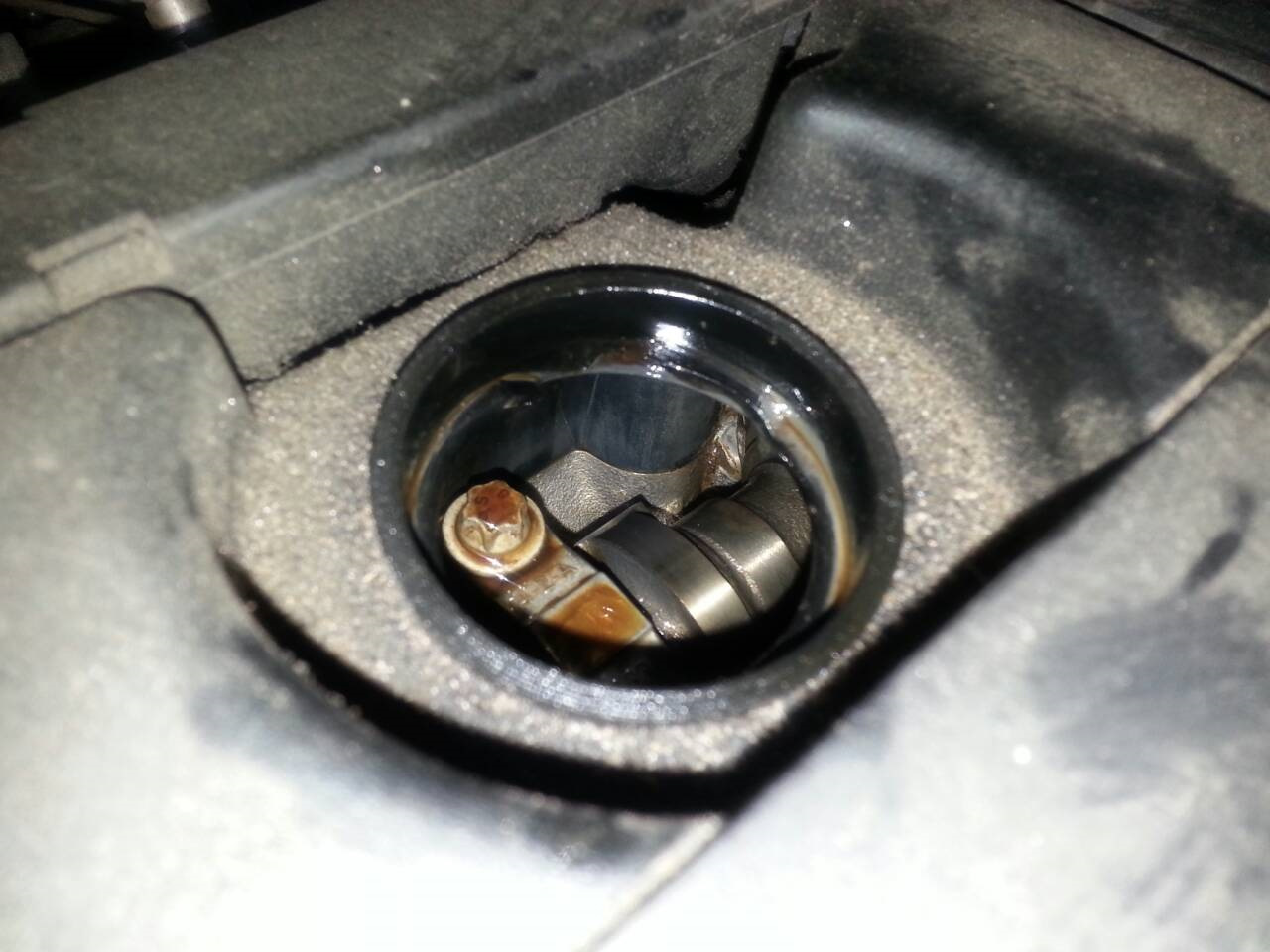

А теперь фото (сделаны сразу после слива отработки с ДМСО)…

А вот желтизна на торксе крепежа и рядом, на детали — это есть недомытый лак? Если лак (или нечто подобное), то почему не домыт?
На торксе и рядом отработанное масло с ДМСО… последние остатки лака на втором снимке = слева от шейки…
Лак смывается тяжелее нагара…
И за сколько приёмов домывать? В след.замену?
Можно за раз, можно за два = всё зависит от первоначального состояния…
Без ТКФ?
с ТКФ… он с прошлой замены в масле…
