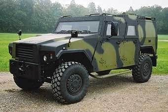

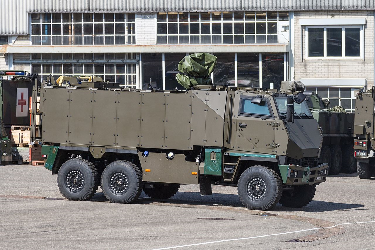

Bucher Duro 4х4 и 6х6. Многоцелевые автомобили Bucher (Movag) Duro (от англ. DUable b Robust – «надежный прочный») начали выпускать еще в 1976 году швейцарской компанией Bucher-Guyer AG. Это были обычные, небронированные варианты, с колесной формулой 4х4 и 6х6. В 1994 году 3 тысячи таких машин заказала армия Швейцарии. Всего же на сегодняшний день эксплуатируется свыше 4 тысяч машин различных версий в армиях Швейцарии, Германии, Венесуэлы, Великобритании и Малайзии. В январе 2003 года производство было передано MOWAG. Последние версии — DURO II и DURO III.
Машины выделяются своеобразной внешностью, нетрадиционной конструкцией, высокой проходимостью и достаточной надежностью.

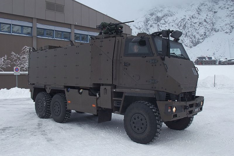

Однако… Есть источники информации утверждающие, что DURO II не является надежным транспортным средством на службе в ирландской армии: они подвержены электрическим повреждениям, а бронированный вариант слишком тяжел для подвески и системы торможения. На службе в ирландской армией в Косово данные автомобили часто выходили из строя на длительные периоды времени. Так как в 2006 году там были развернуты два из них, чтобы поддержать одну команду IEDD, как правило, одной команде нужен только один автомобиль EOD, но учитывая проблемы с DURO II, было сочтено необходимым развернуть два для поддержания эксплуатационных возможностей. Это, по-видимому, объясняется главным образом длительным сроком ремонта деталей производителем и вышеупомянутыми проблемами, возникающими из-за неполадок с подвеской и тормозной системой. Немецкие войска также сообщали о аналогичных проблемах надежности с грузовиками DURO, обслуживаемыми немецкой армией .

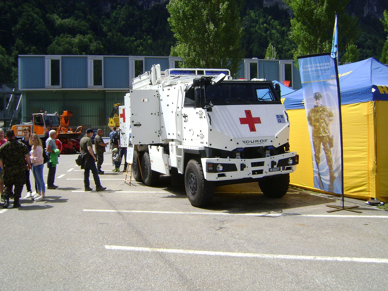

4x4 Duro был также предложен как коммерческий автомобиль для сообществ и муниципалитетов в качестве самосвалов или с твердым алюминиевым кузовом в качестве служебных автомобилей, но значительных продаж не было. Также в конфигурации, как гражданская машина скорой помощи, не было никаких успехов.

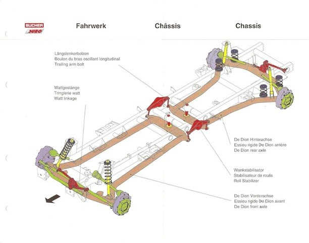

На автомобиле применена система рычагов De-Diоn. На схеме все прекрасно видно. «О-образные» рычаги также выполняют роль и стабилизаторов.

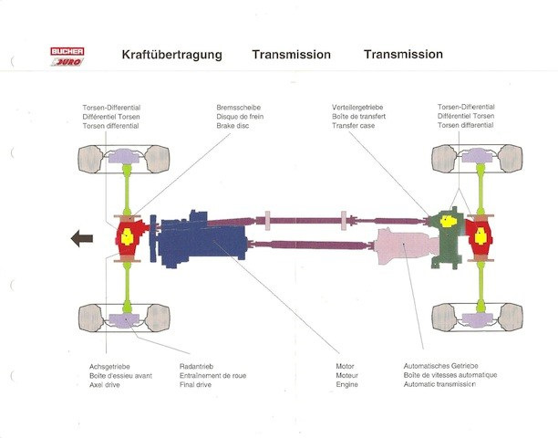

Тормозная система тоже необычная. Тормозные диски находятся не на колесах, а по центру на редукторах. От редукторов идут привода на понижающие колесные редуктора.
Двигатель расположен за передним мостом ближе к середине.
Во всех редукторах стоят блокировки Torsen. Это очень эффективное, но дорогое решение. Bодителю практически остается следить только за тягой (эта система вкупе с АКП была принята "на Ура" в армии, так как сокращало и упрощало обучение новобранцев). Тяга передается на колесо имеющее лучшее сцепление. Что примечательно, даже если по какой-либо причине сломается привод, то автомобиль все-равно остается на ходу.
