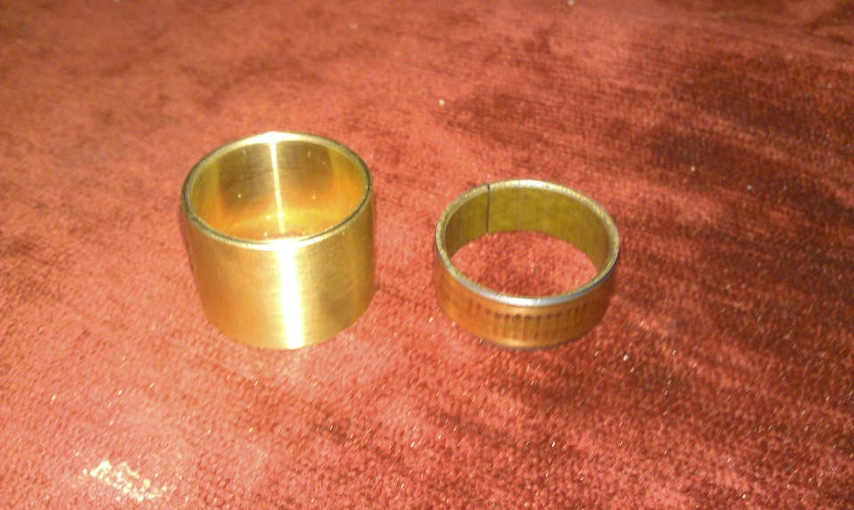

Добрый день Хондаводы! Расскажу я вам о том как я менял втулку рулевой рейки(электронной). И небольшой фото отчет.
Ну для начала мы имеем:
1) Accord 2008 года CU1 т.е. 8 го поколения с мотором 2.0, пробег 31340 тыс.км.
2) Стук в рулевой рейки.
3) Гараж с ямой и инструмент.
4) Свободное время и упертость.
И так поехали!
Заезжаем на авто мойку видим длинную очередь, нет желания ждать, машина вроде бы чистая…(далее я пожалел о том что не помыл под арками!) и едим в гараж.
Заезжаем в гараж, домкратом поднимаем правую сторону авто и снимаем колесо.
Снимаем правый рулевой наконечник тяги, далее снимаем пыльник и саму тягу.
Видим что втулка стоит в гайке а гайка вкручена в корпус рулевой рейки, и вЫпрессовывается втулка во внутрь т.е. в сторону левого колеса, засада! при ремонте рейки на Пассо (авто жены) втулка стояла в корпусе рейки и вЫпрессовывалась в сторону правого колеса т.е. наружу и это было очень удобно и ремонт не составил труда! В нашем случае все сложнее!
Перекурив это дело, принято решение, в бой!

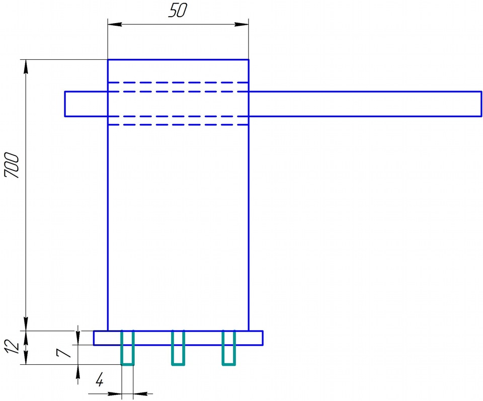

Берем кусок картона, делаем шаблон гайки (гайка имеет четыре отверстия по окружности расстояние между отверстиями 36мм по центрам, отверстие 4мм) едем на работу, берем болванку на 60мм делаем из нее шайбу 60*5 мм. Просим токаря сделать риску окружности в 36мм и поделить окружность на 4 части, далее берем сверло 4 мм и делаем 4 дырки, далее берем гвоздь 4мм в диаметре и отрезаем от него 4 шпильки по 12мм. Берем заготовку, шпильки и идем к сварщику, вставляем шпильки в отверстие и прихватываем их сваркой, в центр привариваем гайку на 30, все спец ключ готов! едем в гараж и благополучно его ломаем! И так весь день, ломались шпильки а гайка не тронулась с места!
На второй день сделал последнюю попытку изготовить спец ключ из трубы 40, результата нуль! Руки опускались, ничего не хотел уже делать, сижу курю и смотрю на злополучную гайку в рейке и понимаю что есть способ заменить втулку без окручивания гайки!
Рулевая рейка Accorda 8 CU1 состоит из 3х разборных частей и 3 часть это часть где стоит гайка и втулка. Едем в магазин, покупаем ключи звезды с отверстием в центре. Брызгаем ВД 40 и ждем. Через минут 15 срываем болты и откручиваем 3 часть рейки от корпуса авто, выворачиваем руль вправо, скидываем клемму с АКБ, снимаем конектор с 3й части рейки, берем проволоку и за уши цепляем таким образом чтоб проволока проходила через центр и одевалась в позы (контр гайки) штока.
Делаем оборот руля влево и 3я часть рейки выходит вместе со штоком, убираем проволоку и достаем деталь. Берем новую латунную втулку размером 27*24*19 деталь от рейки и идем к соседу в гараж, там есть пресс)))) Аккуратно выприссовываем старую втулку и также аккуратно впрессовываем новую. Радуемся)))! И идем обратно ставить.
Одеваем деталь на шток, аккуратно вдавливаем ее на место, сразу она не садиться на место, закручиваем болты (звезды с дырками) и потихонечку их стягиваем через один, все села на место! Ставим болт крепления к кузову, одеваем тягу, пыльник, АКБ, колесо, заводим, едим радуемся!))) Стука нет.

Спасибо за полезную статью! Несколько вопросов:
1) Какие размеры должны быть у втулки? На фото у родной втулки 27*24,4*10, у новой 27*24*19 и еще одна 27*24*15, на чертеже наружный диаметр 30, каким он должен быть? Ширина может варьироваться в этих диапазонах?
Внутренний диаметр лучше 24 или 24,4?
2) Тепловой разрез на родной втулке — нужен ли он на новой?
Добрый день. Чертёж гайки взят как пример из соц сетей, наружный диаметр в ней увеличен для установки втулки из полипропилена.
Размер новой втулки под заводскую гайку 24х27х15.
Есть втулки заводского исполнения фирмы SKF с аналогичными разменами. посмотрите в продаже.
Подскажи диаметр отверстий в гайки четко 4 мм? Просто собираюсь сделать сьемник заранее, надо знать возможно ли использовать сверла 4.2 или 4.5 вместо штивтов?
Привет. Уже и не помню. Вроде бы четко 4 мм отверстие.
Просто у многих смотрю при откручивании разбивается отверстия, подумал можно чуть больше штифт сделать.
Гайка очень туго сидит, на клей посажена.

Никого не смутило, то что на втулке имеется тепловой разрез?

Спасибо за статью! Сегодня поменял. Поставили 27*24*15 латунь в ноль. Идеально подошла. Гайка выкрутилась без проблем и спецключа.
Серёг подскажи, если шток диаметром 24 мм, то втулка с внутренним диаметром 24 мм подойдёт?
Шток должен быть меньше 24 мм.
Так конечно втулка не сядет. Если 24-24.
Она должна свободно входить и не болтаться.

Поставил SKF PCM 242715 E
встала хорошо, люфт совсем небольшой остался (тут уже шток наверно сработался) По идее лучше медной.
Сколько проехал на втулке skf?
SKF тоже стучать начала
Ruccord
примерно 5000

Решился опять победить рулевую ! приехал к токорям сделать ключ для гайки и выяснилось в изучении рисунка ! что наружный диаметр фтулки 30 с различными допусками при прессовки, а не 27 как вы написали ! на что указывает чертеж гайки ! и можно узнать где вы его взяли ?(чертеж)
Чертеж из сети, не помню с какого сайта.
Чертеж гайки с учетом новой фторопластовой втулки.
Заводская гайка имеет посадочный размер 27 мм.
Замечание — мало того что метод стремный, но из второпласта точить нельзя ! Второпласт — теплозависимый материал, на морозе будет закусывать, а на жаре — отпускать. Точить из капролона, это минимум.

24*27*20
Да 24*27*20.
27*24*10-20 ? неее ?
Я точил из латуни на заводе у дяди "ВАСИ" по твоему мануалу
две одна с допуском вторая в ноль 27*24*17
Какая то из них не встала… какая не помню

делал две втулки — у разных мастеров допуск в ноль
Значит размер штока другой, нужно замерять.
Уже реек 20 сделали по этим размерам и без проблем.
т.е у вас не оставлен тепловой зазор, между втулкой и током рейки.
При повороте руля, шток закусывает втулку и выпрессовывает ее во внутрь.
сделал втулку 27*24*15 после того как разобрал оказалось что она болтается и в 3 части и на валу! пришлось запресовать старую !
значит плохо вперсовал или допуск слишком большой был.

Ну у меня уже больше 20 тыс ходит латунь.

Поменял родную втулку на подшипник сrольжения SKF, хватило всего на 12000 км. Придется опять туда лезть.
А точно втулка? Может что то другое стучит?..
Или легче все таки сделать из латуни?И нужно ли при таком раскладе стопорное кольцо?
Легче из латуни, капралон в толщину 3мм не сделаешь! Сломаешь изделее на токарном станке. Делай из лотуни, будут вопросы пиши. Не нужно там стопорное кольцо если втулка впрессована.
Там какая нибудь смазка нужна? Понял значит из латуни буду делать.
Для прессовки смазка не нужна, а вот шток рейки можно графитовой смазкой испачкать.

Сделал втулку из фторопласта. Все тоже самое, — одна беда втулка вытаскивается скалкой из посадочного места. не знаю как решить эту проблему. может кто подскажет. заранее благодарен.
Бронзу не стал делать так как у нее коэф трения на много выше. у родной втулки внутренний слой из какого то мягкого материала, — он даже ноктем продавливается.

Сверла не гнуться, они сразу ломаются, у тебя гнулись в местах сварки(наверное).
Делай из сверла, длину шпилек сделай 11-12 мм (они торчать будут из шайбы 6-7мм), в место гайки привари трубу 40мм (наружний) длинной 700мм (она за арку выйдет) на конце отверстие в трубе чтоб можно было еще одну трубу вставить и пробовать крутить. Я так хотел сделать но потом по другому пути пошел. Дюбель тоже мягкий, есть гвозди для пневмопистолета 4мм.
Трубы у меня эти в бублик заворачиваются, я просто придумал уже что сделать… Надо было на твой 1 чертеж просто 3 глазом посмотреть. В шайбе 4 дырки и шайбу на гайку
Ну да на чертеже первом гайка изображена))) Только удлинитель придется использовать. А с трубой по мощнее будет.
головка с трещеткой
Сделай сразу два))))! С гайкой и трубой! Попробуешь трещеткой а если не пойдет то трубой с рычагом побольше!
Тока щас вдуплил что в шайбе можно сделать 4 дырки и ее приварить к гайке и головкой открутить
Только используй гвозди от пистолета, я использовал обычные и их гнуло. Можно сверло попробовать.
сверла у меня гнуться, гвозди от пистолета в смысле дубеля?
Смотри чертеж второй, как то так.
