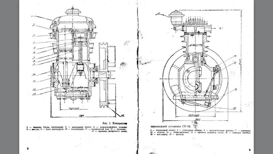

Приветствую!Имеется компрессор со-7б, нужно провести дефектовку поршневой, коленвала и т.д. На просторах интернета найден паспорт на компрессор, но в нем не нашёл размеров шеек коленвала, диаметра цилиндров и т.д.
Пожалуйста, тыкните пальцем, где есть такая информация)

Друг, спасибо конечно)но я ведь написал что паспорт нашёл, просто в нем нет того чего я ищу )
котлы 78мм. кольца подходят от мотоцикла К-750. при определенный дороботке подходят пальцы(на 1мм больше стока) и поршни( фрезеруется донышко) от того же мотоцикла. Колено на бабите(просто так не поменять надо перезаливать) с проставками между крышками шатунов для регулировки зазора по мере износа.
Про баббитовую заливку я в курсе. Но чтобы залить надо знать размеры я полагаю)
я вас умоляю:) размер по шейке мерится. 42мм если память не изменяет. заливатется с запасом. подкладываются пластины между половинками и разверткой разворачивается. Главное черпаки на шатунах завернуть в нужную сторону инач умрут быстро
