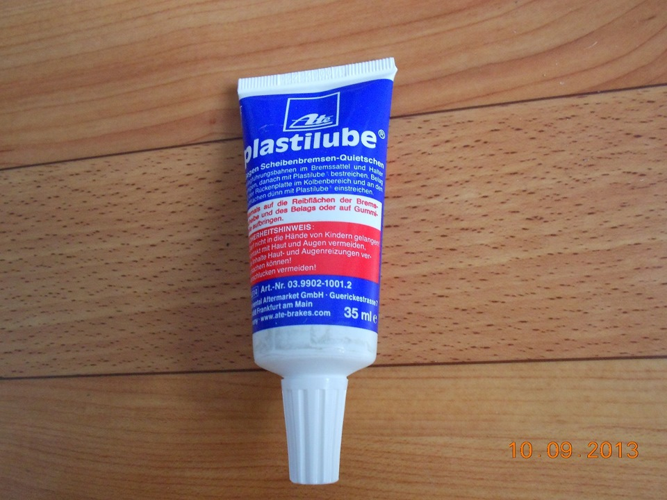

— смазка поршней АТЕ 03.9902-0511.2 (409р, в принципе не дорого)
— противоскрипная АТЕ 03.9902-1001.2 (159р.) — мазать между колодкой и поршнями.
— надо ли смазывать прижимную пластину, центральную соединительную перекладину и "пеньки" на которые опирается колодка? если да, то чем? (смазка в этих местах смущает тем, что там накапливается тормозная пыль и грязь, соответственно смазка превращается в густую кашицу)

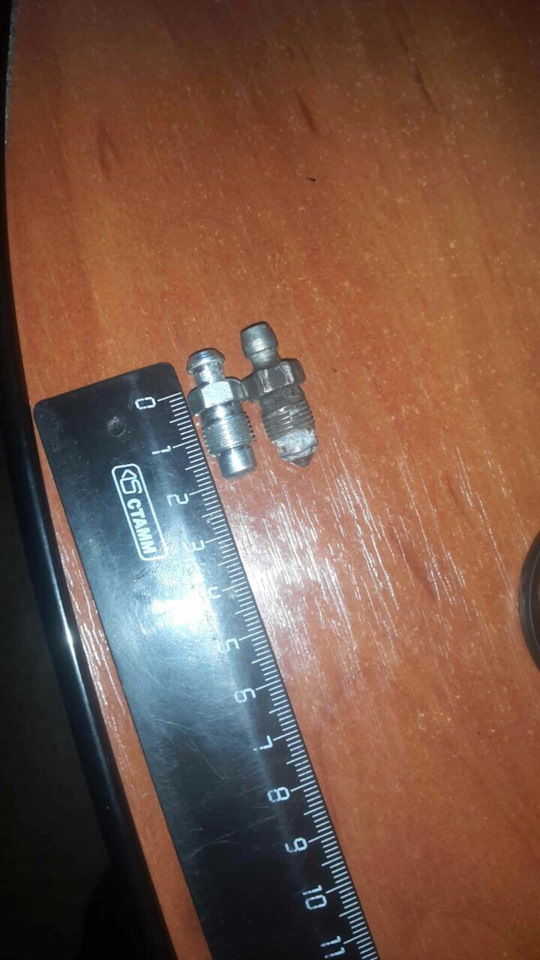

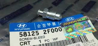

Штуцера прокачные родные уже однажды пескоструились и теперь ржавеют, буду их менять на Хёндаевские 58125 2F000 — слышал вполне неплохие, номер родных не знаю, но ценой пугали.

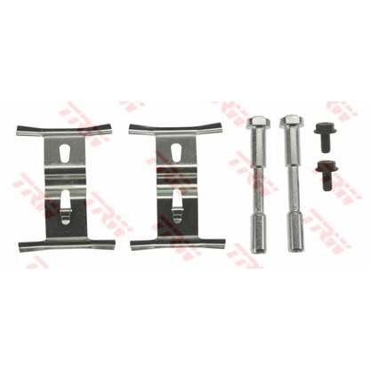

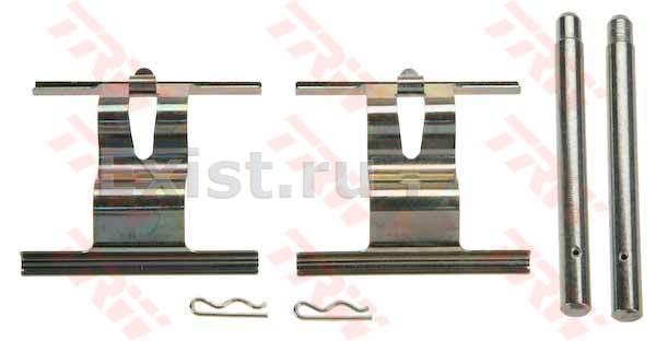

Прижимные пластины перед: TRW PFK 503 (1150р) сразу на оба суппорта
Но и ВАГовские вроде не дорогие VAG 7L0 698 269, только может кто в курсе, по этому ваговскому номеру в комплекте на два суппорта или на один? И какой из них будет получше?
Прижимные пластины зад: TRW PFK 505 (720р.) тоже на два суппорта.
Здесь оригинал значительно дороже, так что в нем смысла особо не вижу.

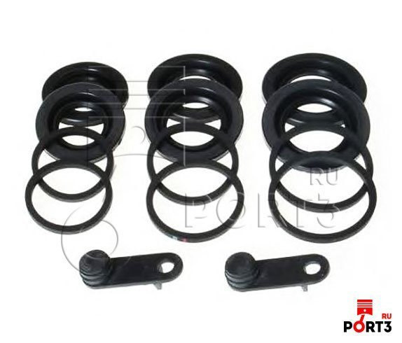

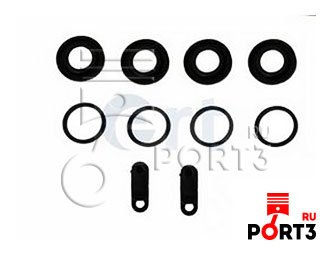

Надо ли менять манжеты? Поршня все хорошо выдулись воздухом, за исключением 1-2шт, которые тоже выдулись, но для этого пришлось потратить больше времени и зафиксировать все остальные поршни.
Ремкомплект перед: Seinsa Autofren D4745 (800р. выбрал по совету "бывалых") Френкит ругали, его не стал рассматривать
Ремкомплект зад: Seinsa Autofren D4747 (590р)

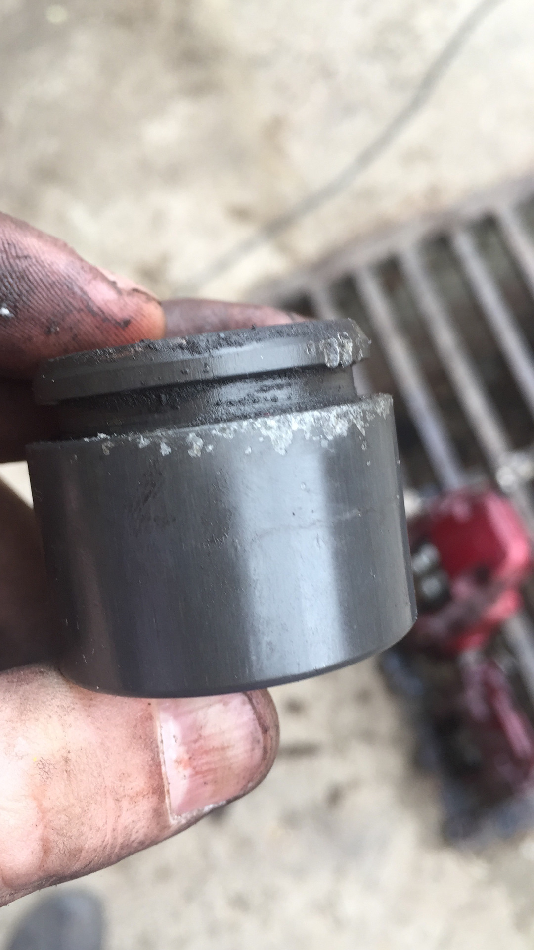

Есть один поршень сомнительного состояния:
Это с ним сделал не я. С одной стороны он этой частью не работает, с другой стороны поршень Френкит стоит недорого… Что скажете?
Они самые!
Мазать АТЕ 03.9902-1001.2
У них резьбы всего пару ниток, не стоит их туда пихать! Скажи длину родных дам коды ATE с вполне гуманным ценником
Да
Один
Да
Обязательно, в оригинальном ремкомплекте их нет, поэтому раскомплектуй ремкомплект frenkit
Пыльники только оригинал, сальники, они же «манжеты» с френкитовских ремкомплектах
Вот тут засада, поменять только один поршень в суппорте можно только ан такой же оригинальный, неоригинал сделан из другого материала, соответственно другой коэффициент теплового расширения! Нормально такой суппорт работать не будет!
Поэтому ищи оригинальный поршень у ребят что суппорта ковыряют в вашем регионе

А вот на счет штуцера — так как я их решил менять то с суппорта не снимал, так и отправил. Поэтому длину оригинала сейчас не подскажу, спрошу у Димы Deepon, думаю у него сейчас есть в наличии такие суппорта. Он же мне и подсказал про хёндаевские штуцера, по фото там норм резьбы. Но если есть вариант ате, то думаю организуюсь.

судя по всему оригинальный номер прокачного клапана (штуцера) — 8A0615273

Вот фото оригинального штуцера и хендай. У хендая силен носик под нужды автора фото.
Привет, а штуцера от хюндая подходят на всех японцев?, как подобрали номерок, заранее благодарен
Хз, мне подсказали только про эти суппорта. Резьба то у них почти у всех м10*1, но вот кончик перекрывающий разный может быть.
Спасибо
SaNt3chNik
Скорее наоборот, на японцах обычно 10*1,25 а у хундая 10*1
Это какой поршень, наружный или внутренный? И размер какой?Пыльники и манжеты оригинальные лучше всяких ремкомплектов, но при пескоструйке и покраске надо снимать, и цилиндры закрывать колпачками
как понять внутренний или наружний? это самый большой по размеру из 6 поршневого суппорта.
Да, в этот раз все будет красится разобранным, но ранее это делалось в сборе. Знал бы что так все легко разбирается и в тот раз бы разобрал. Понятно, что родные лучше всего, а если им ппц пришел?
Ну если родным ппц то само собой менять, у некоторых родным не бывает ппц но все равно меняют, думают ремкомплект лучще
ну один я порвал по неосторожности, штук 5-6 имеют трещины.
Тогда менять конечно

Поршни под замену однозначно.
он один такой. мысль понял.
Они поштучно продаются, один и поменяй ))).
нельзя! один только на такой же оригинальный можно
Почему? Зазъясни.
Другой материал, разный коэффициент расширения.
В смысле другой?
поршни заменителей отличаются от оригинала
Ну и что, они же не клинят если ставить все неориги.

Раз вынул поршни конечно поставь новые манжеты!
вопрос в том, что там сейчас стоят родные брембовские, может они лучшего качества при том, что не новые нежели новые из ремкомплекта?
Всегда перебирал суппорта оригинальными ремкоплектами, поэтому сомнений не возникало)
согласен, но оригинал в два раза дороже :((( поэтому и вопрос, достойный ли заменитель? тем более брембо ведь сам резину не делает и, как часто бывает с оригинальными колодками, в пакете брембо могут лежать те же Seinsa.
Ну тогда надо навести справки какие резинки в ремкомплектах брембо, они же с завода в суппортах.

Вот по смазке
вопрос в том, надо ли верхнюю прижимную пластину смазывать и поперечину. и надо ли в месте контакта с "пеньками" смазывать… если да, то подойдет ли указанная выше противоскрипная смазка для этих целей?

Дима, а прижимные пластины ВАГ? там два номера VAG 7L0 698 269 и VAG 7L0 698 269А и цена в два раза отличается…в интеренете есть фото с "А", там пружины на оба суппорта…ты не встречал инфы просто VAG 7L0 698 269, без каких либо букв?
Я всегда ставил ТРВ, есть подозрение то оно и для Брембо их делают, они 1в1.
Где пеньки, надо, на счет прижимных я не мажу, с другой стороны колока по ней тоже ходит.
Дим, можешь сюда кинуть фото родного штуцера на фоне линейки? Они же и 6пот и 4пот одинаковые?
