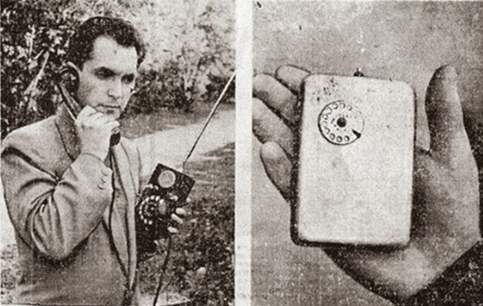

В 1957 в 8-ом номере журнала «Наука и жизнь» была опубликована фотография первого мобильного телефона Леонида Куприяновича. Справа — автоматическая телефонная радиостанция: «Соединение АТР с любым абонентом происходит, как и у обычного телефона, только ее работой мы управляем на расстоянии».

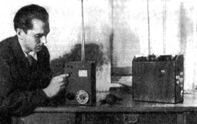

В 1957 году Л.И. Куприянович получил авторское свидетельство на "Радиофон" — автоматический радиотелефон с прямым набором. Через автоматическую телефонную радиостанцию с этого аппарата можно было соединяться с любым абонентом телефонной сети в пределах действия передатчика "Радиофона". К тому времени был готов и первый действующий комплект аппаратуры, демонстрирующий принцип работы "Радиофона", названный изобретателем ЛК-1 (Леонид Куприянович, первый образец).
ЛК-1 по нашим меркам еще было трудно назвать мобильником, но на современников производил большое впечатление. "Телефонный аппарат невелик по габаритам, вес его не превышает трех килограммов" — писала "Наука и жизнь". "Батареи питания размещаются внутри корпуса аппарата; срок непрерывного использования их равен 20-30 часам. ЛК-1 имеет 4 специальные радиолампы, так что отдаваемая антенной мощность достаточна для связи на коротких волнах в пределах 20-30 километров На аппарате размещены 2 антенны; на передней его панели установлены 4 переключателя вызова, микрофон (снаружи которого подключаются наушники) и диск для набора номера".
"Радиус действия аппарата…несколько десятков км."- пишет Леонид Куприянович в заметке для июльского номера журнала "Юный техник" 1957 года. " Если же в этих пределах будет лишь одно приемное устройство, этого будет достаточно, чтобы разговаривать с любым из жителей города, имеющим телефон, и за сколько угодно километров."

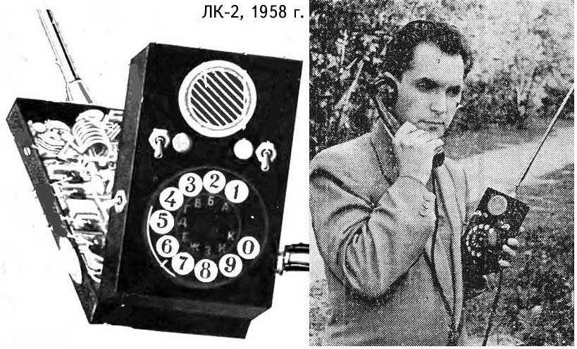

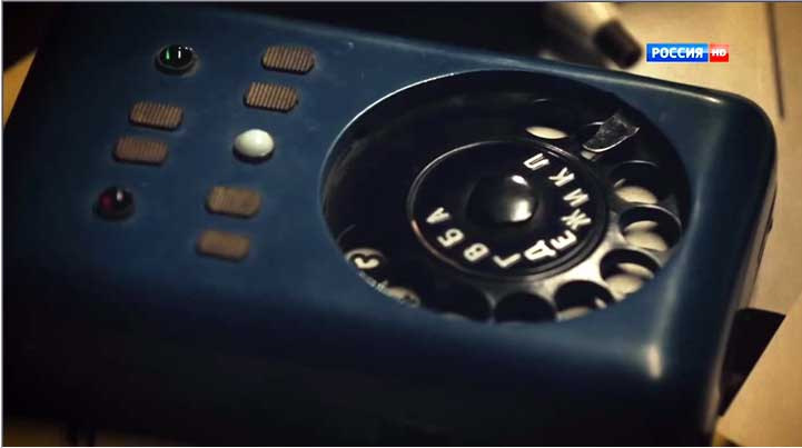

Модель мобильного телефона 1958 года вместе с источником питания весила всего 500 грамм.
Аппарат 1958 года уже был больше похож на мобильники ("Техника-молодежи", 2, 1959)
Этот весовой рубеж был снова взят мировой технической мыслью только… 6 марта 1983 года, т.е. четверть века спустя. Правда, модель Куприяновича была не столь изящна и представляла собой коробку с тумблерами и круглым диском номеронабирателя, к которой на проводе подключалась обычная телефонная трубка. Получалось, что при разговоре были либо заняты обе руки, либо коробку надо было вешать на пояс. С другой стороны, держать в руках легкую пластмассовую трубку от бытового телефона было куда удобнее, нежели устройство с весом армейского пистолета.

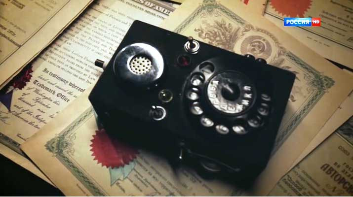

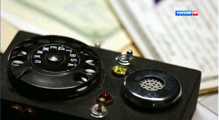

Куприянович довел вес мобильного телефона всего до 70 грамм. В начале второго десятиления 21 века этим могут похвастаться далеко не все мобилы. Правда, функций у наладонника 1961 года минимум, дисплея нет и номернабиратель маленький — вертеть, видимо, придется карандашом. Но лучшего нигде в мире пока нет, и еще долго не будет. По описанию Рыбчинского, этот аппарат Куприяновича имел два передатчика и один приемник, был собран на полупроводниках и питался от никель-кадмиевых аккумуляторов, которые использовались в мобильных телефонах и в начале нового столетия. Была заявлена дальность связи с базовой станцией 80 км.
Заметка ТАСС в "Орловской правде" была короче и не содержала фотографий, но она подтверждала следующие факты:
— Куприяновичем создана новая модель мобильного телефона;
— новый образец можно носить в кармане;
— телефон содержит приемник и два передатчика;
— питание от никель-кадмиевых аккумуляторов.
Из сообщения ТАСС следует, что микрофон и телефон встроены в аппарат, а базовая станция связана со многими телефонами.

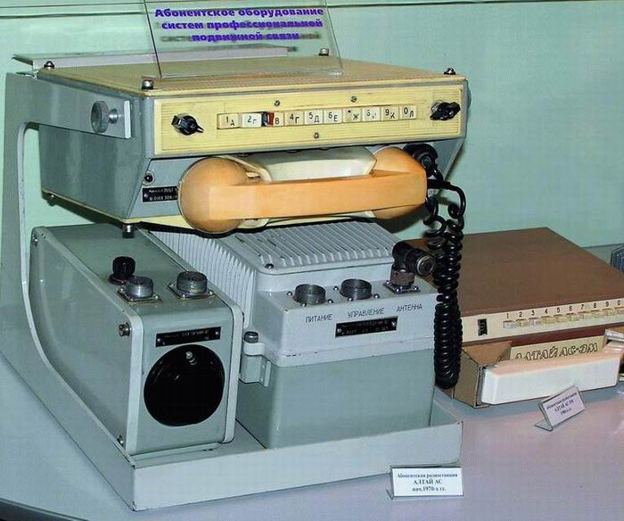

Однако в Москве в 1963 году запущена опытная зона системы мобильной связи Алтай: работа над антенной велась под руководством Куприяновича. Что интересно — эта система действовала в Воронеже до 2011 года, а в Новосибирске, судя по статье в Вики, работает до сих пор.
Мобильная связь в начале 60-х в любой стране была бы достаточно дорогим сервисом, который могла позволить себе лишь небольшая часть населения. У потенциального заказчика — крупного западного бизнесмена или советского руководителя — вовсе не было тогда потребности носить телефон в кармане. На работе или дома они были обеспечены проводной связью, а на открытом воздухе к их услугам вседа была машина с шофером, где можно было не задумываться о габаритах и весе аппаратуры. С этой точки зрения "Алтай" хорошо соответствовал тогдашнему спросу. Восемь передатчиков обслуживали до 500-800 абонентов, а качество передачи было сопоставимо только с цифровой связью. Реализация этого проекта выглядела более реальной, чем развертывание национальной сотовой сети на базе "Радиофона".
