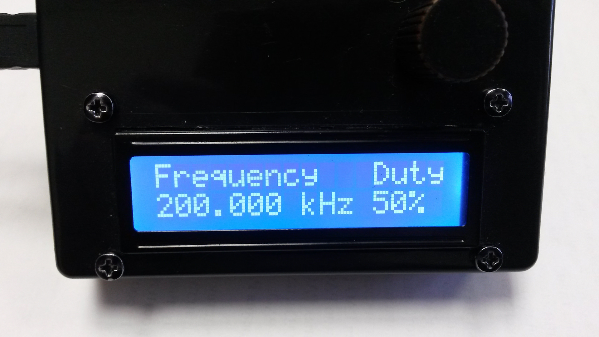

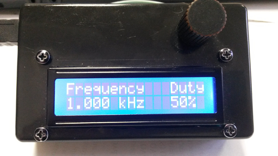

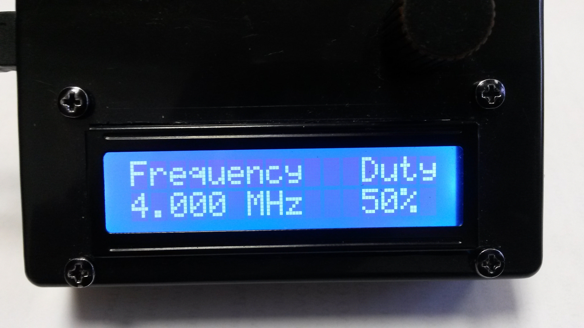

Завершающий на ближайшее время пост про генераторы на Ардуино. В комментариях ко второй версии некто MozgiNaStene91 написал что есть готовый проект до до 8 МГц. Я конечно открыл, посмотрел. В общем, приспособил скетч под автономный вариант с выводом на I2C дисплей. Проверка частот показала, что никаких 8 МГц нет, только до 4-х. Из недостатков — отвратительная регулировка энкодером на высоких частотах, перескоки на сотни кГц. На малых частотах нормально. Долго экспериментировать не стал, возможно пайка кондеров до 0.1 мкф на каждую ногу энкодеров поможет, но не уверен что на всем диапазоне частот.

по поводу энкодера, вот что пишет автор "Теперь всё делает энкодер. Из-за особенностей обработчика нужно что-бы энкодер выдавал на один щелчок один или два полных импульса. Классический энкодер ардуинщиков ky-040 выдаёт половинку импульса, поэтому крайне не рекомендуется. Он работать будет, но срабатывать станет через щелчок." возможно вы про это, это написано для стм, но может он и тут так же сделал
Я не использовал Ку-040 с его пропусками. Был другой энкодер, который использовал и автор.
