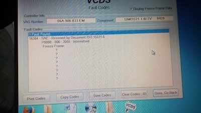

Всем доброго времени суток! Столкнулся с данной ошибкой, не стирается, проявляется снова. Кто сталкивался, как лечить? Периодически на ходу проявлялись провалы тяги с резкими рывками, потом пропадали. Ошибка висит только эта, могут ли быть они взаимосязаны?
upd также висит эта ошибка

У друга было что-то подобно из-за сиги, но она у него глохла на ходу и заводилась потом. Сигналка с автозапуском стоит?
Стоит, но никаких проблем нет. Ошибка стёрлась вечером
У него стоит старлайн и глючила релюха которая стоит на сигналке и она отвечала за автозапуск. вот ее поменяли и все норм.
Да вчера вроде скинулась ошибка, посмотрим. А какой старлайн стоял у него?аз нормально работал?
Да, работал нормально все. Проявляла себя только при езде. стоит А94
Чип-тюнинг евро 2 не делали случайно?
Да сделали, с ошибкой разобрался)
Что было? У меня иногда выскакивает при запуске, заводится и сразу глохнет- ошибка блокировка двигателя, завожу заново и все нормально
В том и прикол, на ходу никаких проблем, ошибка вечером ушла, после написания поста пошел разбираться с товарищем в кодировке абс, но там все норм, и ошибка удалилась
У тебя же BSE, а значит, велика вероятность катушки зажигания или ВВ проводов, а то и то и другое вместе взятое. У меня было аналогично, поменял вышеперечисленное.
В этом случае пропуски зажигания, а у меня их нет.
У меня пропуски появились тоже не сразу… Я думаю, что катушку и провода проверить самое простое и быстрое. Если трещины на катушке или наконечники внутри зеленые, то без вариантов.
Было похожее, вылечил герметизацией бокса ЭБУ
сигнализация нештатная или метка стоит?
Привет. Наблюдаю тоже проблемму в потере тяги. Стоит метка, ошибок нет…
Посмотри провода на пробитие, подсосы воздуха, состояние свечей
проводка, скорей всего или вода
