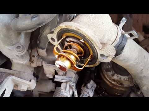

Всем привет:)
Пришла зима-холода. В машине стало холодно…
Вначале проверил за сколько прогревается мотор от 0 до 40 градусов — получил 4 минуты.
Потом достал в гараже термостат и проверил при какой температуре он открывается — в каструле открылся на 84 град, новый покупать бессмысленно — это уже третий новый и все разных фирм — Прамо, Ween и LSA.
Все это дело мне не понравилось, и я решил термостат немного переделать.
Там можно вытащить и подпилить шток, тем самым сместив температуру открытия, шток я подпиливал за каждый проход на 1,5-2 мм.
В итоге удалось сместить с 84 до 94 градусов. Делал в 4 подхода, каждый раз поднимая температуру на примерно 3 градуса.
Как делал и что в итоге получилось — смотрите в этом видео:

температура на термостате это темпер-а полного открытия термостата, а не начало открывания

пробовал и я подпиливать шток термоэлемента на одном из термостатов.что скажу по ощущениям:термостат стал работать неадекватно.если по трассе всё нормально, то в городе чуть пробка и температура скачкообразно поднимается в верх чуть не до кипения ож.и это зимой!что будет летом ждать не стал.сделал температуру открытия термостата регулируемой просверлив отверстие в крышке куда вставляется шток термоэлемента насквозь и вкрутив туда болтик.вкручиваешь болт на 3 оборота что соответствует примерно 3 мм штока и у тебя уже летний вариант.термостат открывается раньше, выкручиваешь на 3 оборота и у тебя уже зимний.но всё равно его работа вызвала у меня сомнения.лежит в запасе на всякий случай.гораздо практичнее заузить байпас канал до 5мм и большая часть ож пойдёт через печку а не мимо неё как в стоке.ну и доп помпа от газели тоже не помешает.с ней однозначно теплее.
Я когда-то тоже подпиливал шток и термостат работал нормально.
Но мне и в голову никогда не приходило добиваться такой высокой температуры! Это уже чревато кипением при не полностью открывшемся термостате.

Ну сам же в конце видео говоришь, что всё это бред. И, подпиливая шток, ничего не решишь. Потому как термос будет открываться не полностью.

В термостате помимо тем-ры открывания большую роль играет гистерезис, об этом многие забывают либо не думают вовсе. Вы замеряли тем-ру при которой термостат полностью закрывался? При инертности системы и большой петли гистерезиса не спасет и сто градусов на открытие!
Вставка которая расширяется не поменялась ни в размерах, ни в свойствах, думаю результат эксперимента можно было предрешён.

Я думаю, что такая доработка только замедляет открытие термостата. Термочувствительная вставка не изменилась же. Что будет если остановить нагрев воды на 84 градусах и понаблюдать за термостатом при постоянной температуре?

Сам сегодня вечером варил суп из 2х термостатов — на 82 и 88`С. Причём оказалось что оба открываются на 80ти…и стрелка на панели работает только на 75%
Тоже в инете вычитал что народ ножку подпиливает, но не понимаю чем это помогает. Поигрался с загибами рамки с 88м и температура открытия вообще сползла вниз. В двиг воткнул на 82'чтобы хоть какой работал. ))
