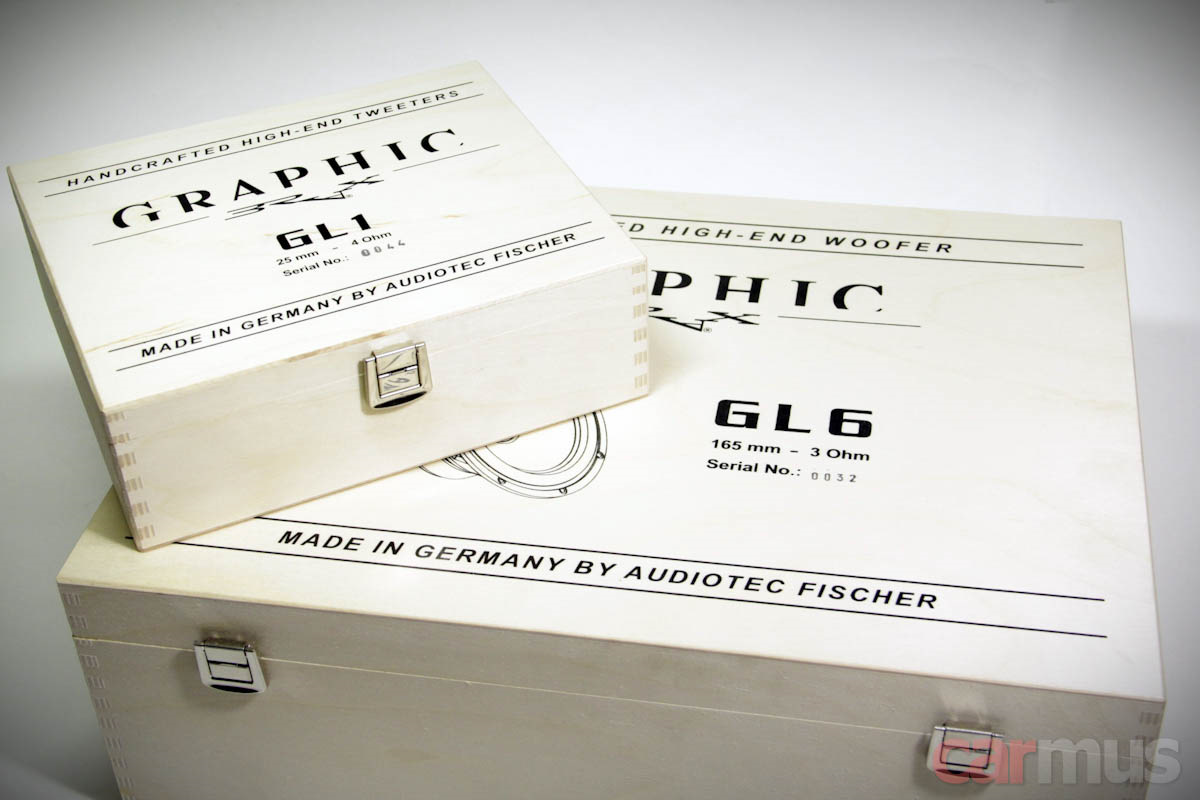

Как и полагается акустике такого уровня, компоненты подаются с соответствующим антуражем – в деревянных ящиках. На каждом – свой серийный номер.

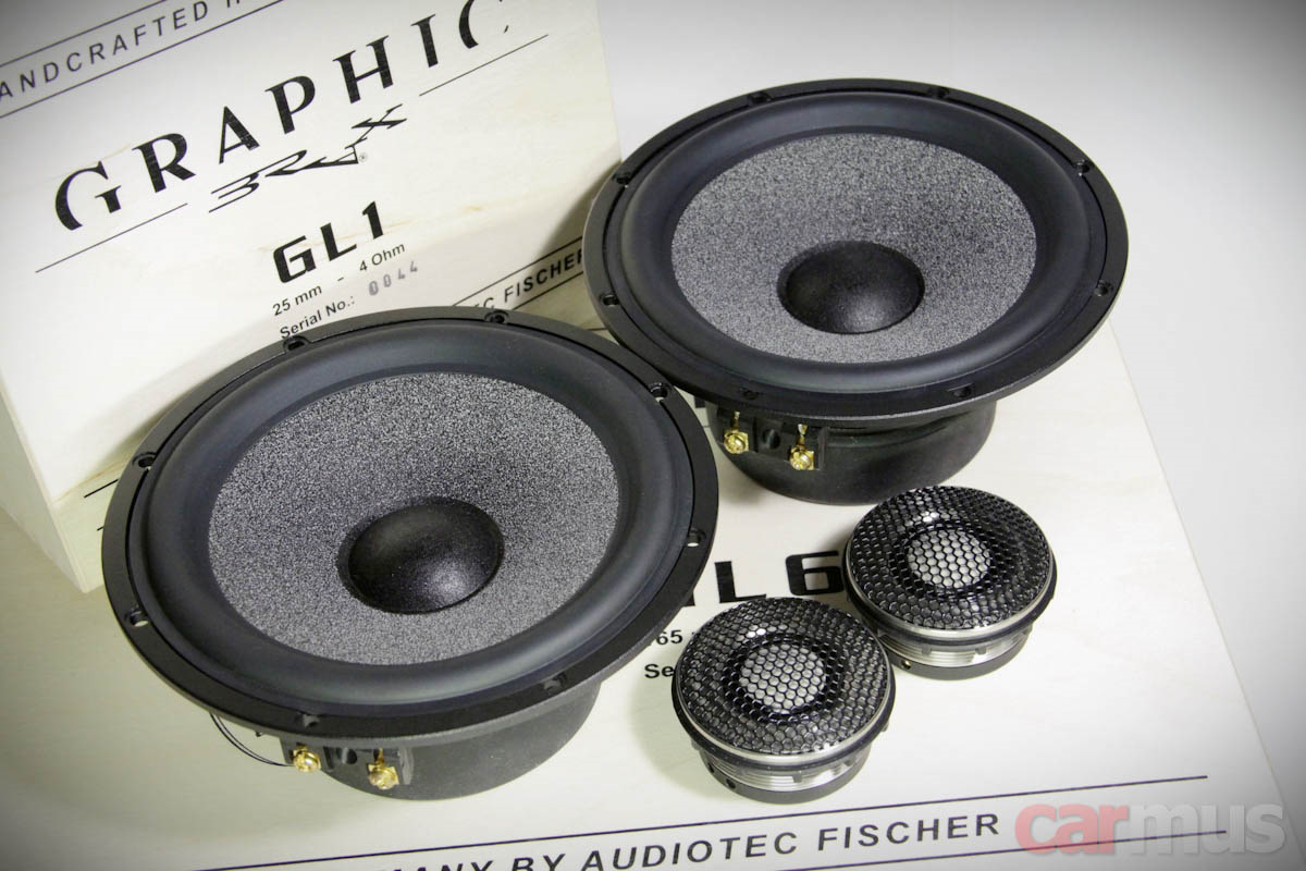

НЧ/СЧ динамики Brax Graphic GL6 и твитеры Brax Graphic GL1 предлагаются раздельно, что как бы заранее намекает на их использование в системах с поканальным усилением.

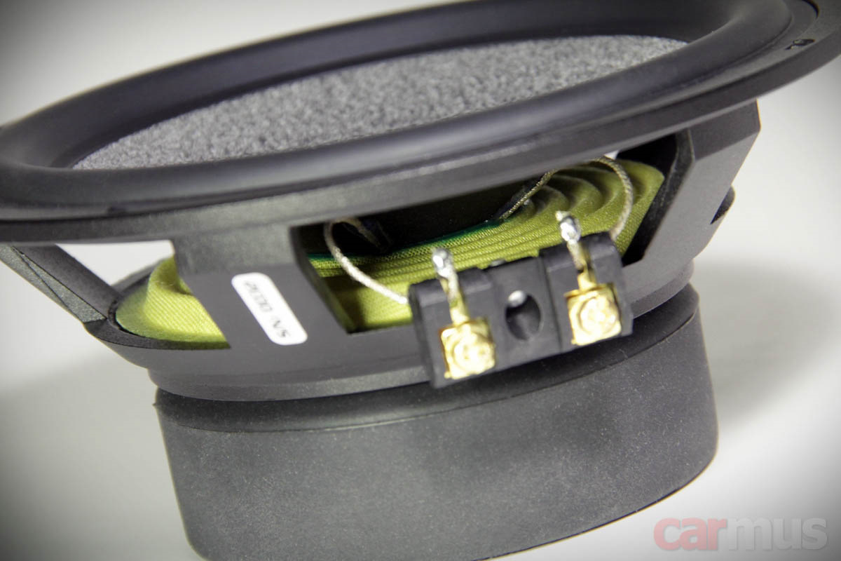

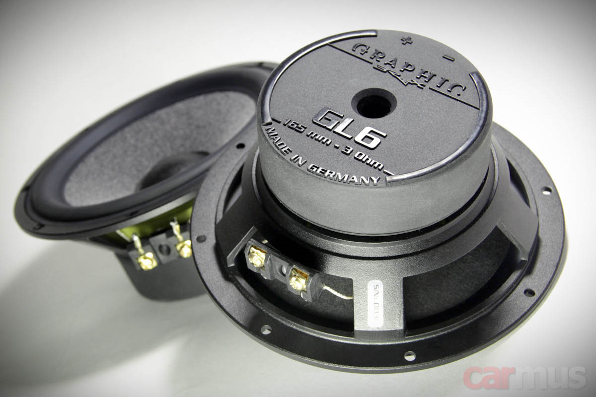

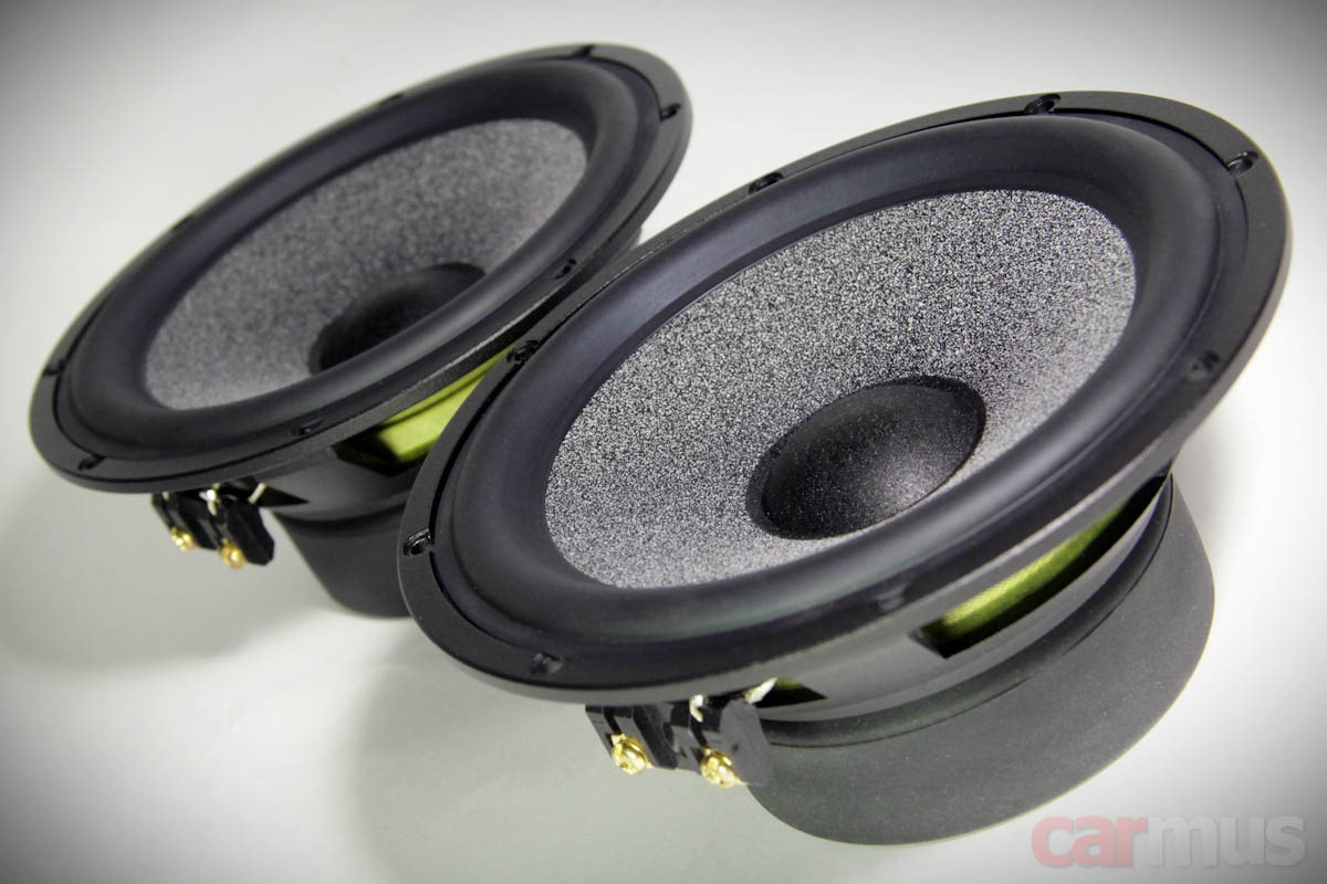

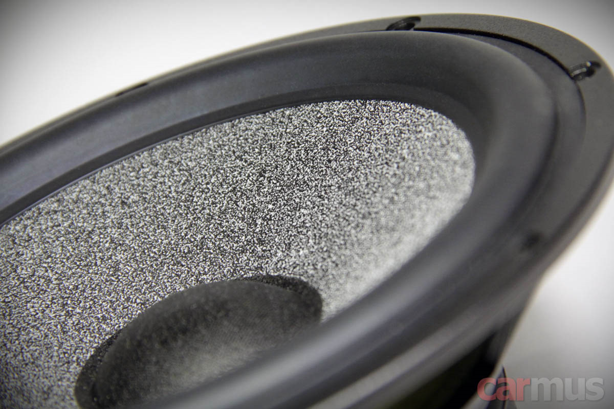

Для начала подробнее об НЧ/СЧ динамиках. Верхние подвесы у Brax Graphic GL6 достаточно мягкие. Основную жёсткость, как и полагается, задаёт центрирующая шайба. Диффузор – с очень интересным покрытием. С виду динамик напоминает Focal Polyglass, ну или где-то даже проскальзывала аналогия с Focal Utopia.
На самом деле – ничего подобного, и это становится понятно, когда держишь динамик в руках. Покрытие представляет собой керамическую крошку. Такое нанесение способствует "рассеиванию" концентрических напряжений в диффузоре, распространяющихся от звуковой катушки к краям и обратно, тем самым избавляя звучание от "изгибных" мод. Действительно, диффузор получился задемпфированным очень неплохо.
Сама основа диффузора – целлюлозный композит. Судя по жёсткости, без каких-то добавок тут тоже не обошлось.

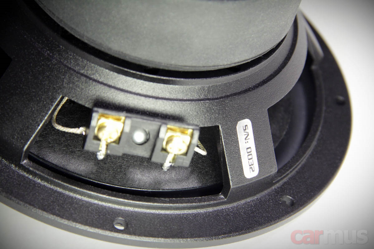

Корзина динамика литая. Магнит средних для 6,5-дюймового калибра размеров, но из-за защитного кожуха мотор выглядит внушительно.
Звуковая катушка относительно крупная, диаметром 37 мм. Увидеть намотку не представляется возможным, но описание утверждает, что её высота – 14 мм. При высоте верхней шайбы магнитопровода 6 мм (до неё можно добраться, сняв с магнита кожух) заявка максимального линейного хода 4 мм в каждую сторону выглядит вполне оправданной. Механический ход, разумеется, побольше.

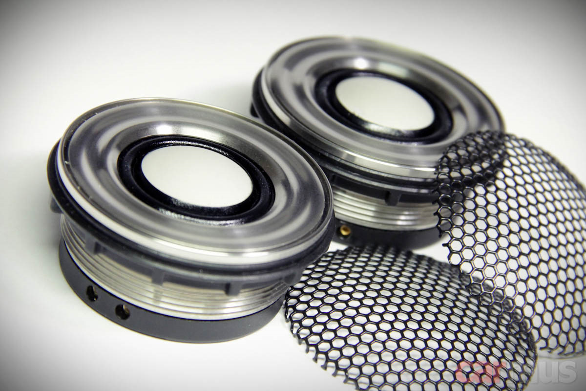

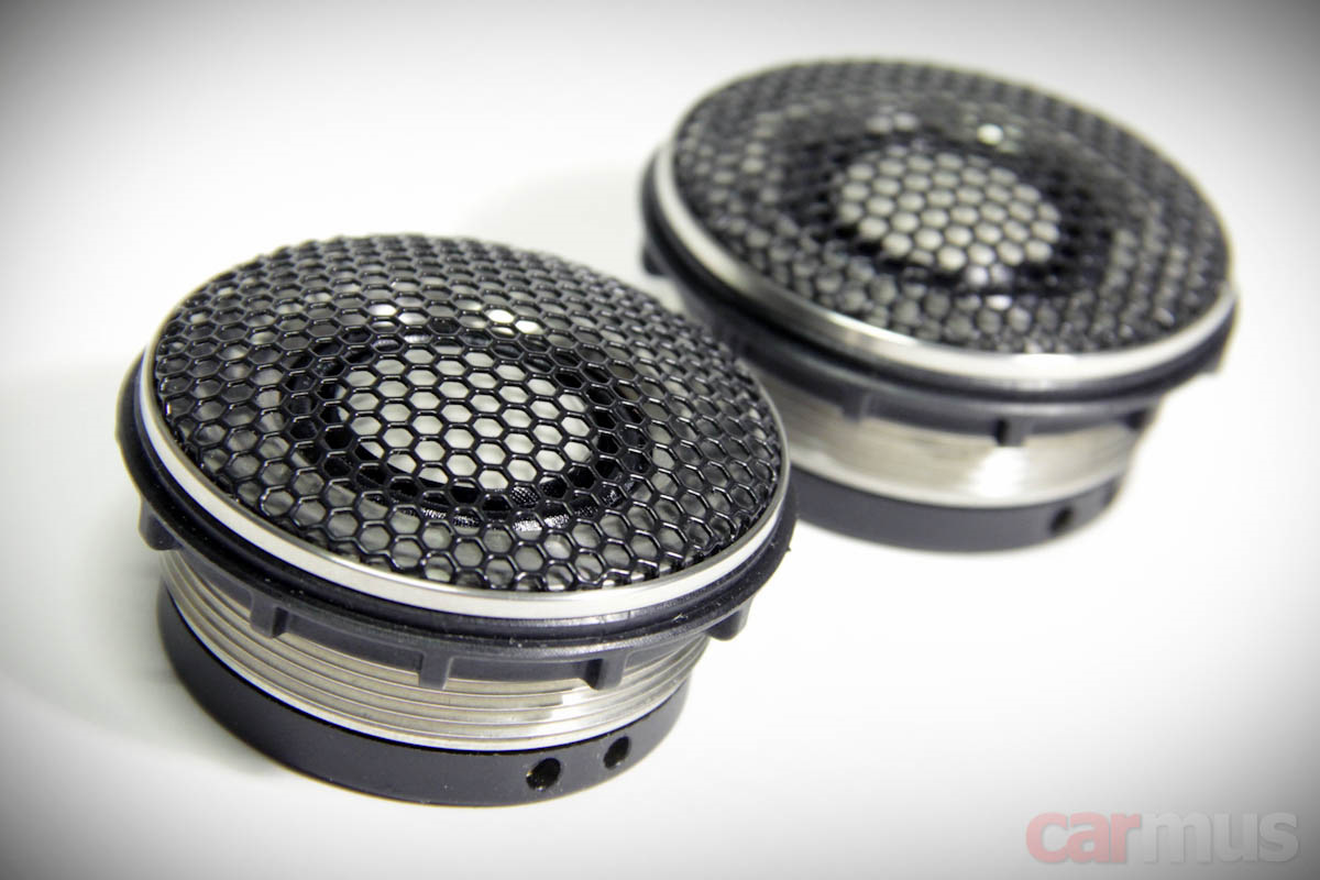

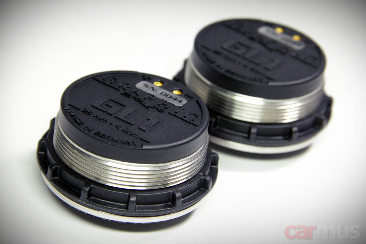

Твитеры Brax Graphic GL1 выглядят солидно и они, кстати, достаточно увесистые. Это объяснимо, корпуса выполнены из нержавеющей стали.
Судя по размерам, твитеры имеют акустическую камеру. Обычно это помогает снизить резонансную частоту и расширить рабочий диапазон частот вниз. Заявка обещает 900 Гц, и, забегая вперёд, она подтвердилась измерениями. Потом обратите внимание, где по частоте находится резонансный пик на графике импеданса.
Излучающий купол держится на шёлковом подвесе, а сам выполнен из алюминия и тоже имеет керамическое покрытие. При этом в описании заявлен параметр Mms всего 0,36 граммов. Попытка использовать все преимущества жёсткого и лёгкого купола, но при этом избежать звонкости – типичной проблемы "металлических" твитеров. Получилось, кстати, очень даже неплохо.
И ещё, фланец твитера имеет "волнообразную" форму, судя по всему, тоже не просто так. Он явно участвует в формировании диаграммы направленности. Измерения в этом смысле тоже преподнесли сюрприз.

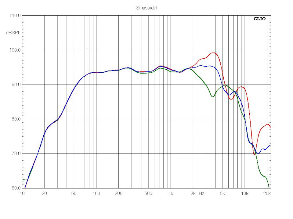

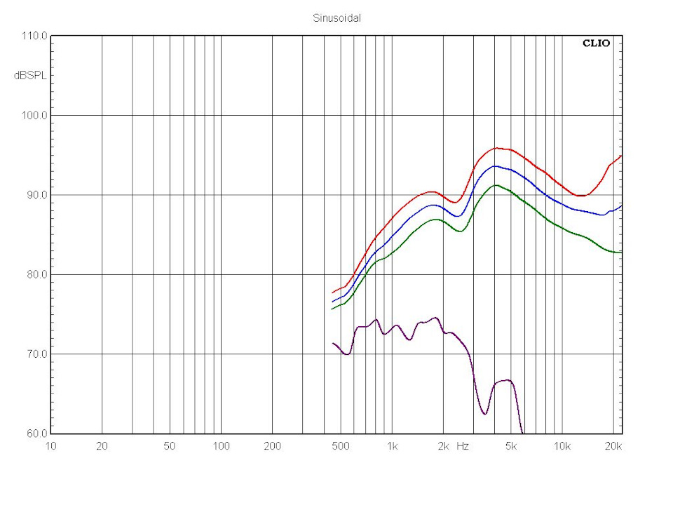

Измерения НЧ/СЧ динамиков Brax Graphic GL6

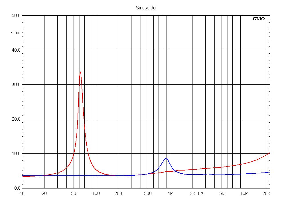

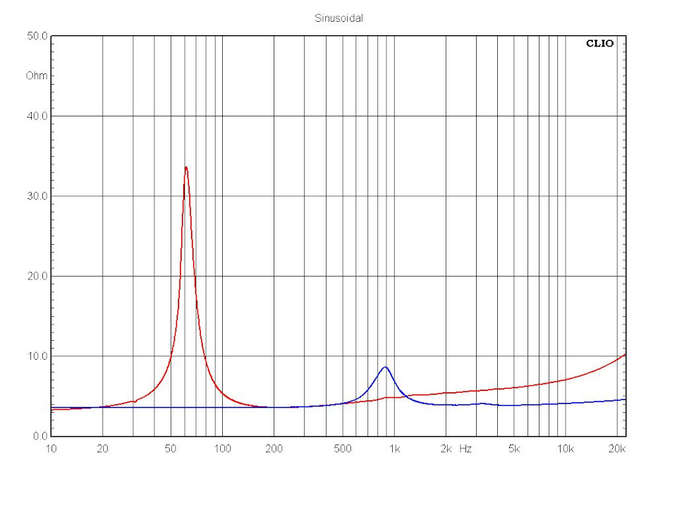

Мидбасовые динамики оказались немного жёстче заявки, хотя перед началом теста они разминались довольно долго. Более того, параметры стабилизировались и с дальнейшей разминкой уже почти не менялись. Полагаю, нужно быть готовым к тому, что Brax Graphic GL6 заиграют "в полную силу" далеко не сразу и потребуют более длительной, чем обычно, разминки.
Заявленные / фактические параметры Brax Graphic GL6:
Fs (собственная резонансная частота) – 52 Гц / 61 Гц
Vas (эквивалентный объем) – 16,3 л / 10,3 л
Qms (механическая добротность) – 6,00 / 6,67
Qes (электрическая добротность) – 0,57 / 0,65
Qts (полная добротность) – 0,52 / 0,59
Mms (эффективная масса подвижной системы) – 15,3 г / 16 г
BL (коэффициент электромеханической связи) – 5,2 Тл м / 5,3 Тл м
Re (сопротивление звуковой катушки постоянному току) – 3,0 / 3,0 Ом
dBspl (опорная чувствительность, 1м, 1Вт) – 88 дБ / 87,7 дБ
В каком-то смысле стала понятна причина столь точной и аккуратной подачи баса – это результат сочетания относительно невысокой добротности и относительно низкой резонансной частоты. Акустика неплохо забирается вниз по частоте, но при этом спад получается пологим. Собственно, что и подтвердили измерения АЧХ.
Красная – по оси динамика
Синяя – под углом 30 градусов
Зелёная – под углом 60 градусов
Профит здесь вот в чём. При стыковке с сабвуфером и настройке ФВЧ на 60-70 Гц резонансная частота Fs почти "уходит" за пределы рабочего диапазона динамика. А когда динамик не пытается "бодаться" с усилителем, входя в резонанс, это всегда хорошо сказывается на качестве баса. Да и не только баса, интермодуляционные искажения снижаются во всём рабочем диапазоне динамика.
С "другого конца" своего рабочего диапазона Brax Graphic GL6 доигрывает до 2 кГц вообще без проявления направленности. После, разумеется, направленность уже проявляется, но тут нужно отметить, что при развороте динамик ведёт себя неплохо, и даже не особо требует коррекции фильтрами высоких порядков.
Это объяснило, почему при прослушивании настройка ФНЧ примерно на 3 кГц и выставление крутизны 6 дБ/октава показалась мне самой оптимальной на слух (в машине, разумеется, оптимальная настройка может быть иная).

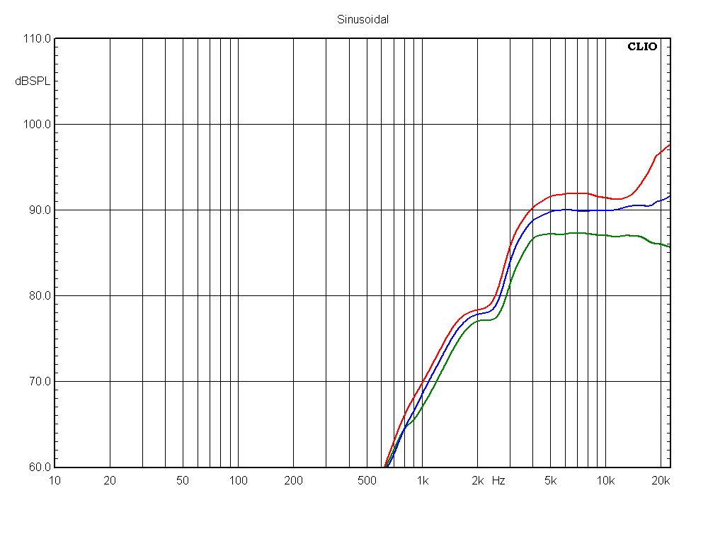

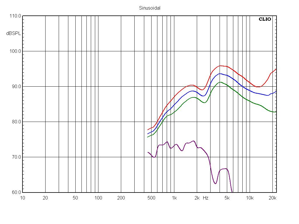

Измерения твитеров Brax Graphic GL1

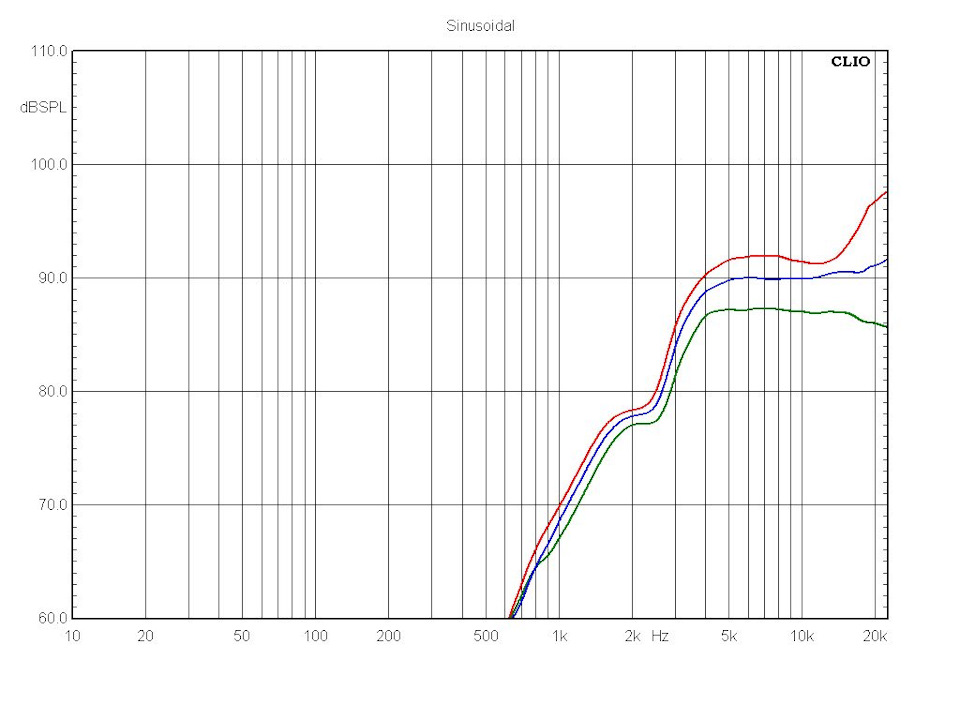

Для начала решил посмотреть, что могут твитеры сами по себе. Для этого сделал измерения при их включении в полную полосу (хотя на всякий случай всё же ограничил сигнал снизу по частоте). И дополнительно снял КГИ на разных частотах
Фиолетовая – коэффициент гармонических искажений
На первый взгляд, АЧХ выглядит непонятно. Но вот какой она становится при включении ФВЧ с частотой настройки 9 кГц и крутизной 6 дБ/октава.
Как видите, высокая настройка частоты ещё не означает, что ниже неё твитер будет терять в отдаче. В случае с GL1 эффективное воспроизведение при такой настройке начинается уже с 4 кГц. Причём, что интересно, твитер действительно можно разворачивать под углом к слушателям, и он не будет терять в отдаче на самом верху.
Вот и объяснилась немного странная, на первый взгляд, настройка фильтров при прослушивании. И снова замечу, что в автомобиле всё может быть по-другому, но в любом случае эксперимент показал – с этой акустикой не нужно бояться фильтров с низкой крутизной и "разбега" частот для ФВЧ и ФНЧ. Таким образом нивелируются особенности динамиков, и в итоге есть все шансы получить красивое и сбалансированное звучание.
Более того, есть подозрение, что новые Brax Graphic как раз и разработаны с тем, чтобы была возможность свести полосы, не применяя фильтры с высокой крутизной, а значит, минимально издеваясь над фазой.

даны ведь графики… мидбас без подрезки по верху при небольшом довороте (синяя кривая) спокойно доигрывает полку до 4х килогерц. а при фильтрации 1 порядком от 9 килогерц та же полка, но теперь вверх, от 4х килогерц (так же приведён график)
