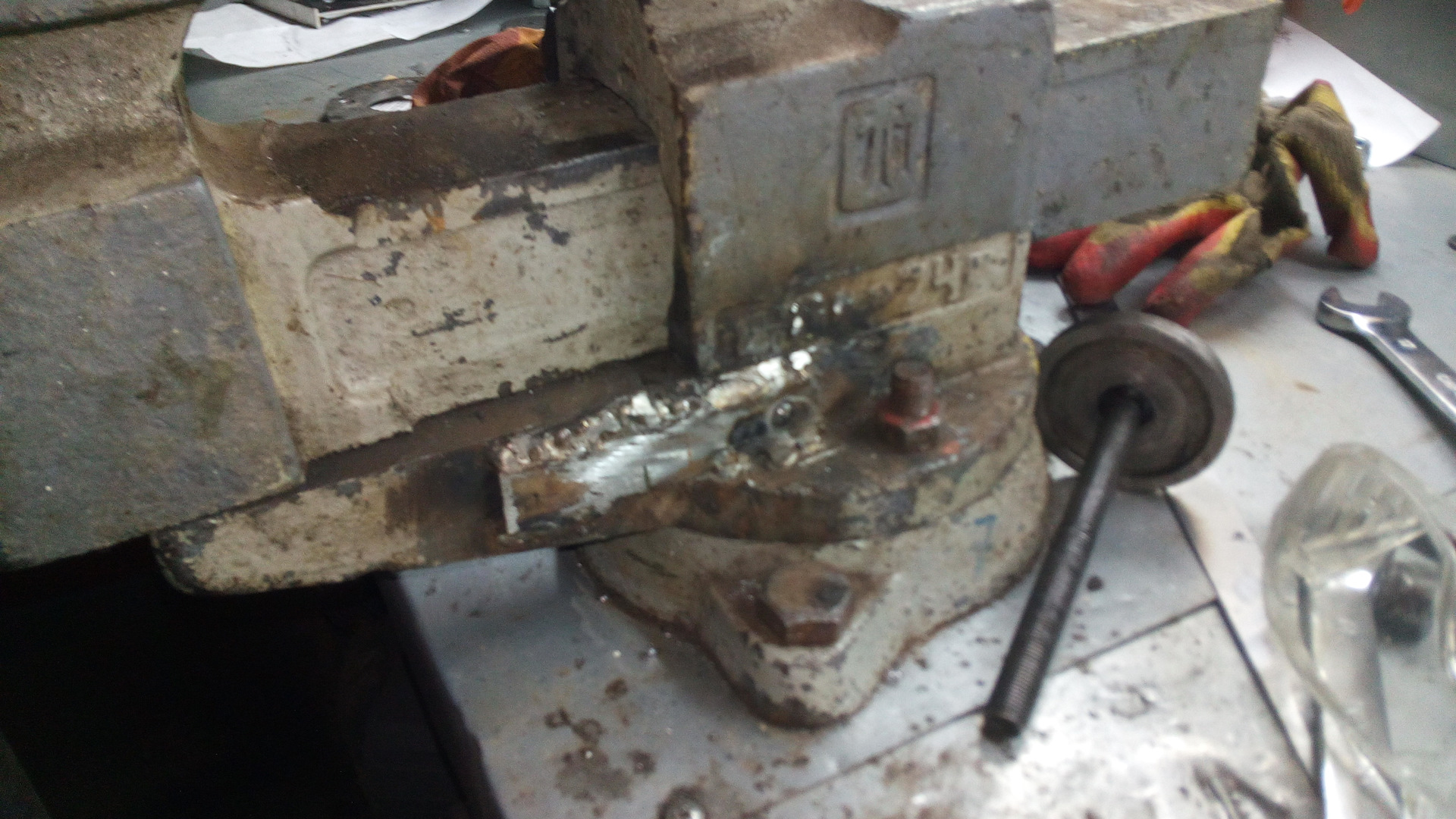

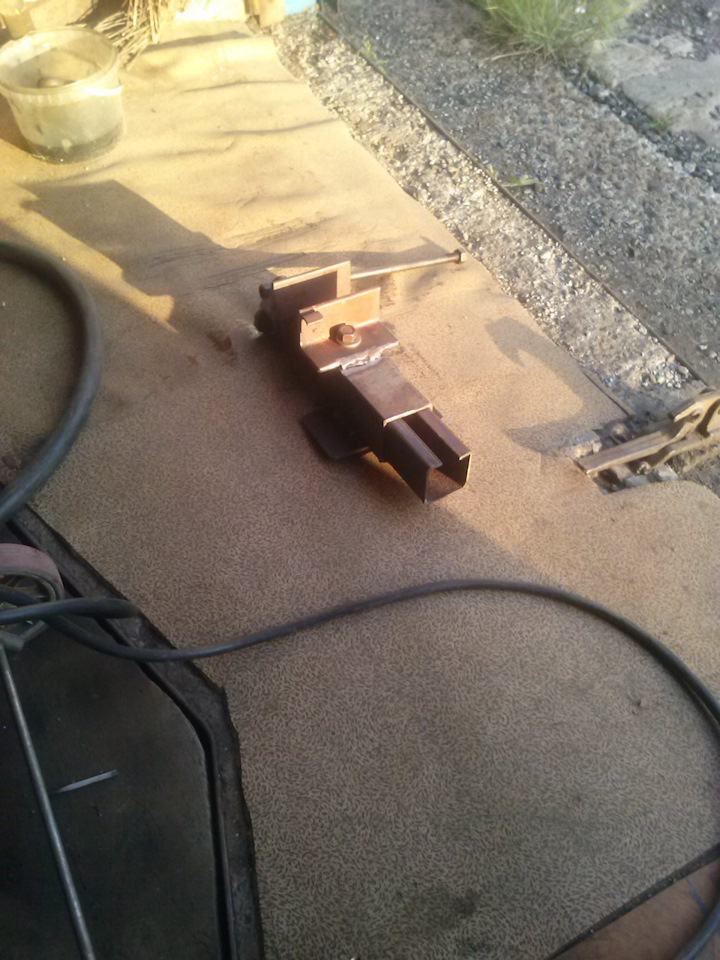

Всем привет!Самодельные тиски своими руками.На оригинальную идею не претендую так как "велосипед" не изобретал а посмотрел в интернете подходящий вариант для себя.Смотрим процесс и результат моей работы!
По поводу губок, сварка есть — куплять не надоть! Берёшь пластины нужного размера, сверлишь отверстия для крепления к основанию и вкручиваешь в них винты с круглой шляпкой. Нарезаешь арматуру диаметром 6-8мм по длине пластин. Привариваешь арматуру к пластинам, но так что бы не приварить винты. Выравниваешь и нарезаешь насечку. Я думаю из рисунка будет понятно. У Витали Каховка, на канале есть ролик как он это делал на кузовном зажиме.
Молодец, хорошая работа и для индивидуального пользования вполне. Я же пошел другим путем. Мне младший зять привез старые советские тиски валявшие у его за ненадобностью в сарае и мне только пришлось их разобрать, почистить, покрасить и смазать где положено. Теперь они обрели вторую жизнь и более завидную участь, а не валяние в сарае.
Учитывая разнообразное количество хороших добротных советских тисков на вторичном рынке, смысла особого нет: по финансам тоже самое, а может даже и дешевле получится (за бутылку огненной =), да и надежнее будут, чем сварные)
Молодец! Нормально получилось. Только сварку обточить нужно по лучше. Эстетика тоже должна быть на высшем уровне. У меня тиски 1976г. выпуска. Работают без проблем.
Приветствую мастера! Идея хороша, но без обид, такого рода тиски подойдут для не большого рода работ, типа зажать просверлить и т. п. Покупал тиски, ломаются. Ремонтировал их, варил, обваривал, превращая в монстра, толку мало, всё равно ломаются. Для профессионального использования даже современные покупные не канают :), пока не нашёл тиски 1971 года чугунные. :)
Не плохо, вполне))) Но слабовато дело. У меня на работе тоже с лохматых времен стоят, стальные, старше меня))) Современые, даже дорогие не выживают даже неделю)))

Тут и не поспоришь.Если бы была цель сделать "монстра" — я бы подобрал другие материалы.А так — на верстачок, подзажать детальку — самое то!

губки неправильно сделаны. Во всяком случае для слесарных тисков. Сильно ограничено будет их применение. Но ничего не мешает доработать — добавить бруски металла под губки, чтоб получить форму как на фото.
По мне так нада губки делать пошире чем выдвигаемый швеллер. Т.к. иногда приходится зажимать вертикально деталь. Или туже доску для пропила. А так класс )

Я губки не выделывал, считаю, что они должны быть из более мягкого материала, чем зажимаемая деталь, а алюминиевой или медной пластины не было. А в стальных какой смысл? Заменять по мере износа? Буду думать когда износятся. Вот моё www.drive2.ru/c/478290033057464898/
Мягкие губки должны быть у женщины, а в зажимном инструменте и тем более тисках такое не допустимо. У вас зажатая деталь " поплывет" при нагрузке. Да ну, даже обсуждать не хочу.
Если Вы про зажимные пластины — то я с сомнением их делал.Был вариант сделать из напильника…но! При у даре кусок отлетит 100%.Какие ещё есть варианты?
Да Можно из токарного резца изготовить или из стали которая поддается закалке. Тут можно закаливать и отпускать, тем самым найдете нужную твердость. Но к сожалению, львиная доля металла на производстве это сталь марки А3, а она не подлежит закаливанию. Добавлю. Сталь напильника можно отпустить, инфа есть в интернете.
Странно — не хочет, а обсуждает. Тогда поплывёт материал зажимаемой детали — вообщем который имеет меньшую твёрдость — это по Вашей логике. А про женщин — всё правильно
Обсуждать, обсуждаю, но вступать в спор не хочу. Надо просто понимать для каких целей тиски нужны, а не однозначно утверждать. Губки бывают разные по твердости, даже из текстолита. Но автор проекта сделал слесарные тиски ( если я правильно понимаю) и поэтому надо опиратся на ГОСТ 4045-75 "Тиски слесарные с ручным приводом. Технические условия" Согласно ему губки должны изготавливаться из сталей У7, У7А, У8, У8А и их твердость должна быть 45…53 HRC. А все остальные от ваших хотелок.
Еще раз уточню, тиски выпускаются с ГОСТовскими губками, а дальше только желание владельца. Я допустим, при зажиме детали из более мягкого металла и не желании ее повредить, накладываю на губки алюминиевые накладки из уголка и зажимаю деталь. Вот и все
