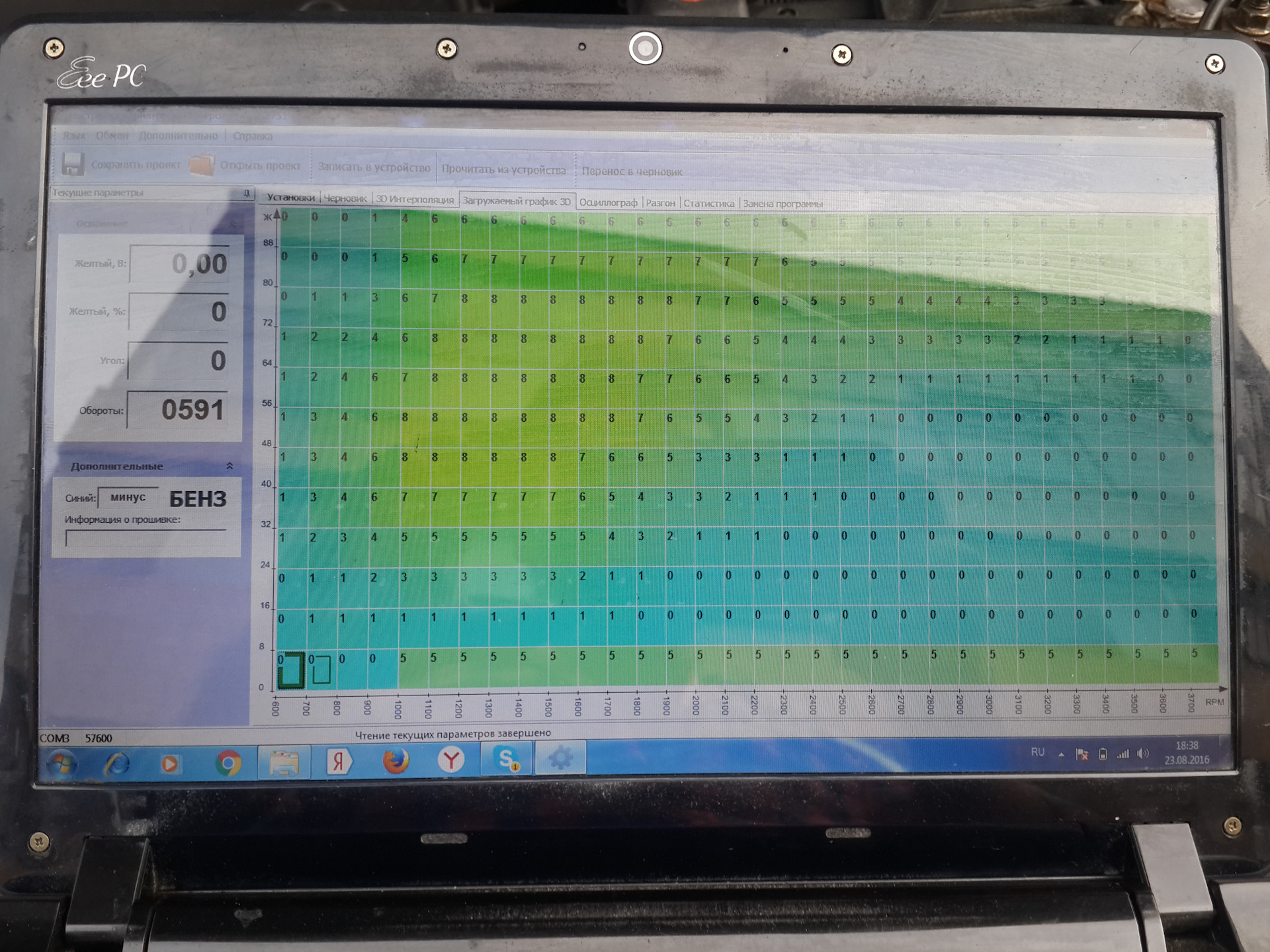

По мне — нужен! Стоит уже почти 2 года микролуч 3Dhall euks 1000 -3гр; 1500-6гр; 2000 — 3500 — 9гр; 3500 -6гр; 4000-3гр; 4500-0гр
Но это 3d.
Это моя карта за 16 год. тогда мозги были старые.
В смысле старые — до чиповки? До 3d я как то не дорос.

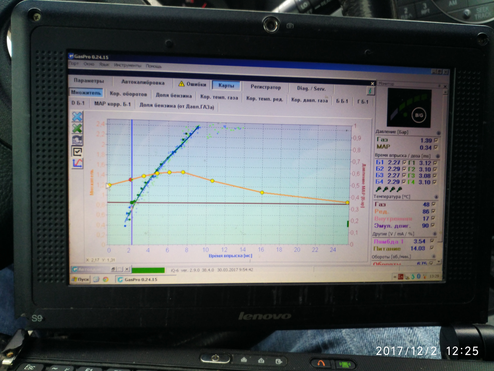

Старые мозги ГБО. Никакой чиповки. Заменил 3D на IQ/
Ощущения, что 3D это калькулятор, а iq — это полноценные мозги.
Да и isa3 очень понравилась.
Фотка свежих карт. Isa3 помогает свести их.
Долгосрочные коррекции в норме

как бы сделал бы я -поставил бы вариатор, и установил бы не более 6 градусов, заменил бы свечи, заменил воздушный, и накатал бы карты, сведя их по долгосрочным коррекциям.
Вариатор стоит уже почти 2 года углу по газу с 1000 -3гр с 1500 -6гр с 2000 до 3500 — 9 гр с 3500 — 6гр с 4000 -3гр с 4500 — 0гр (горочка). Расход по бензину после манипуляций по замене свечей (Денсо IW16TT — мои по каталогу, ириски, зазор выставили 0,9), воздушного фильтра, масла и фильтра, чистки дросселя и ДМРВ химией и обработки двигателя RVS-antiver стал 10л в режиме 50/50, до этого был 12 -13 литров. А вот по газу последнее время печалька до 20л на сотню по городу, хотя при замерах вскорости после установки ГБО город был 14 -15л.
а если уменьшить углы? вооще нужно смотреть графики.
так-гадание
Уменьшать если и буду то после чиповки под Е2+трофи от Адакт. Углы подбирал опираясь на опыт трудный прошедших его до меня с большого хендаевского форума по движкам сириус 2,4 (2,0) и митсу с движком 4G63. Думаю стоит сбросить все настройки, по новой накатать бензокарту и от нее отталкиваться при настройке свежей газовой.
