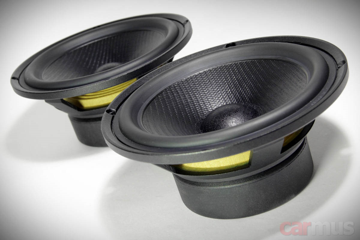

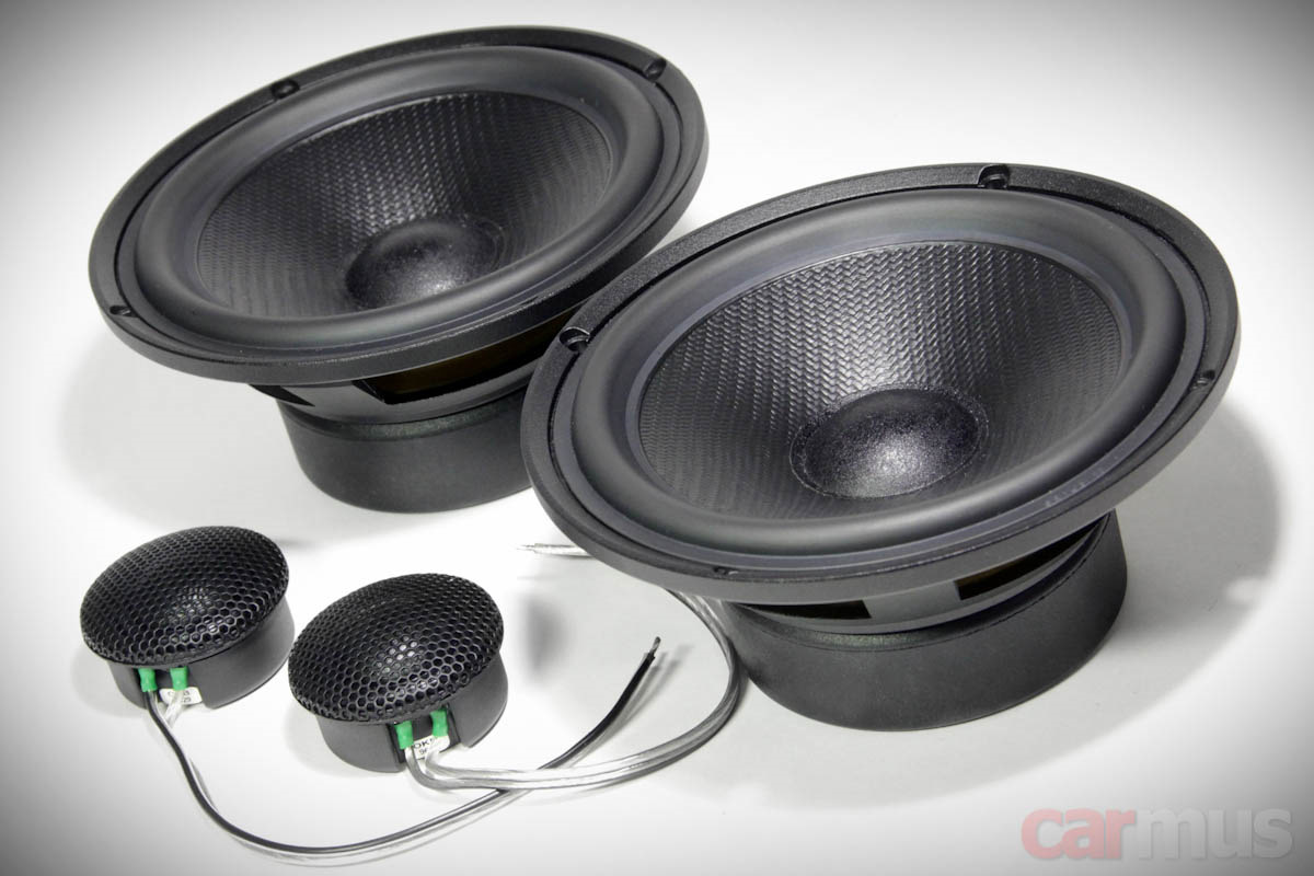

Как и все другие динамики SOaudio, модели SO165/38 и SO29neo собираются вручную и поставляются подобранными друг к другу парами.
Внешне НЧ/СЧ динамики похожи на те, что появились у SOaudio несколько раньше – SO165/2.8. В индексе модели у них отличаются лишь пара последних цифр – SO165/38. Что означают эти 38, будет понятно чуть позже.

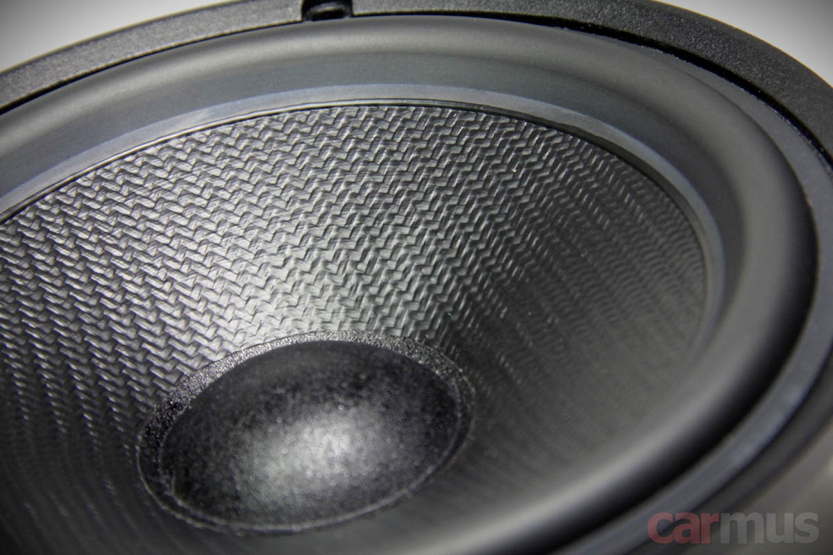

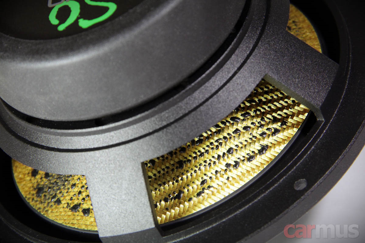

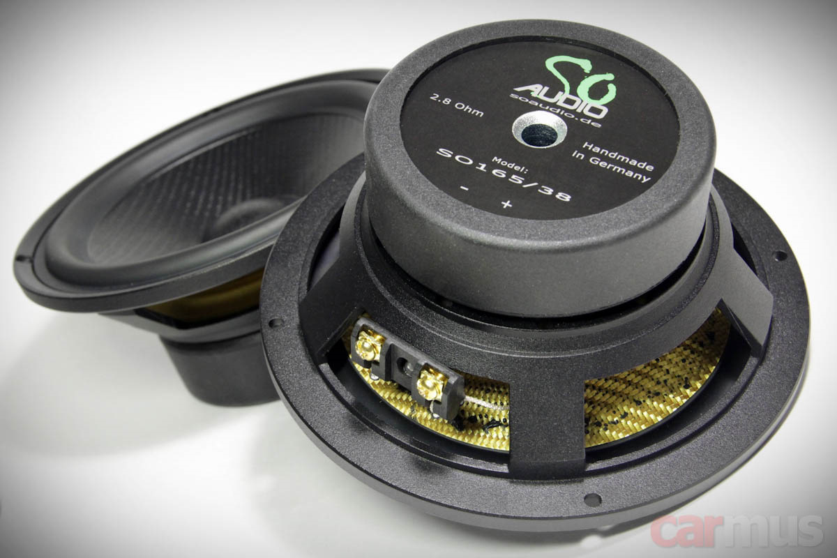

Диффузор выполнен из плетёного материала и с лицевой стороны покрыт демпфирующим составом. Точнее, не просто покрыт, а пропитан. Центральный колпачок "полумягкий". Описание на счёт него ничего не говорит, но очень похоже, что он отформован из ткани и пропитан скрепляющим составом.
С обратной стороны хорошо видна сама плетёная структура диффузора и немного просочившаяся пропитка. В целом должен отметить, что диффузор действительно получился очень хорошо задемпфированным, собственные призвуки материала в нём практически отсутствуют.
Динамики собраны на качественных литых корзинах. Размеры – стандартные для калибра 6,5 дюймов, так что если появится желание замениить что-то имеющееся на SOaudio, то переделывать подиумы не придётся.

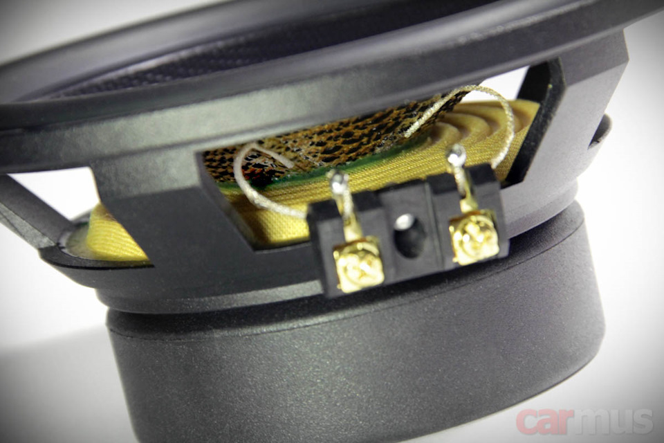

А вот и то, что означают цифры 38 в индексе модели SO165/38. Это диаметр звуковой катушки – здесь он как раз 38 мм. Кстати, в более ранней модели SO165/2.8 последние цифры означали сопротивление Re, а диаметр катушки у неё 25 мм.
Увидеть саму намотку катушки не представляется возможным, но в описании указана её высота – 13 мм. При толщине верхней шайбы магнитопровода (её можно увидеть, немного оттянув защитный резиновый кожух) можно предположить максимальный линейный ход в пределах 3,5 мм в каждую сторону.
Ход не гигантский, но, во-первых, для SQ-системы вполне достаточный. А во-вторых, с таким соотношением толщины шайбы и длины намотки контроль динамика будет лучше, чем с длинноходными моторами, у которых две трети катушки висят бесполезным (и даже вредным) балластом.

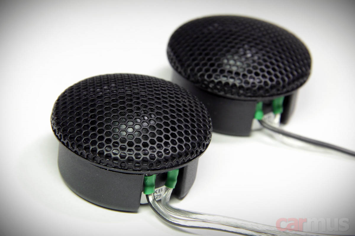

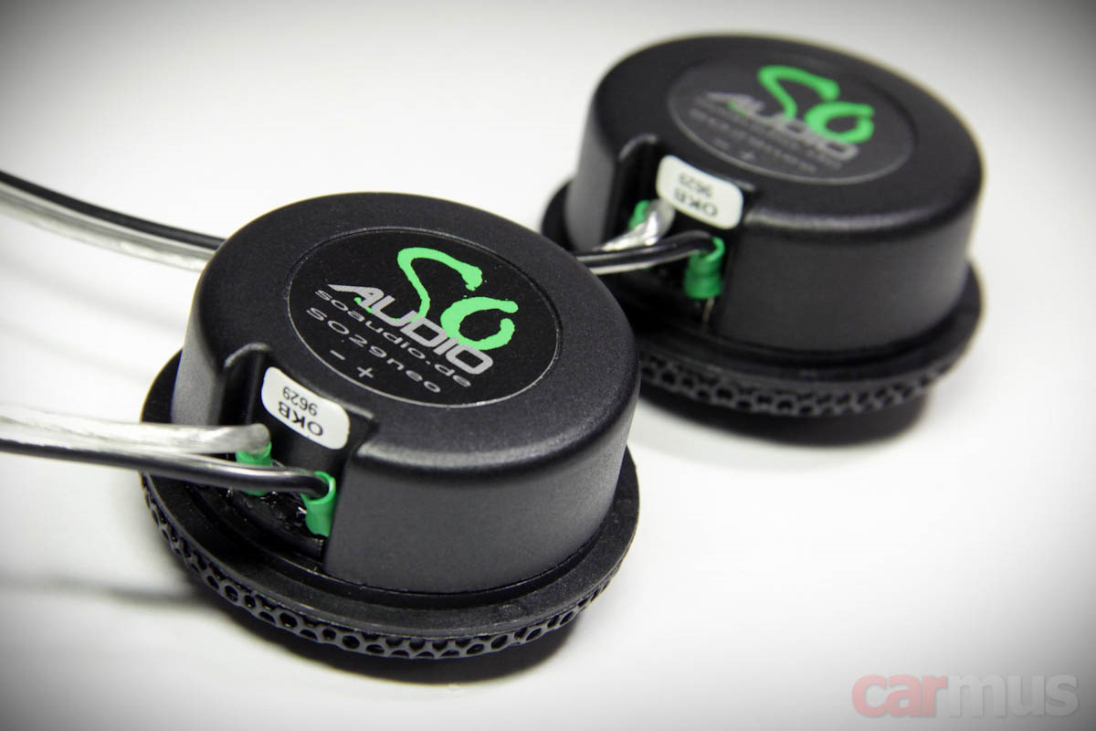

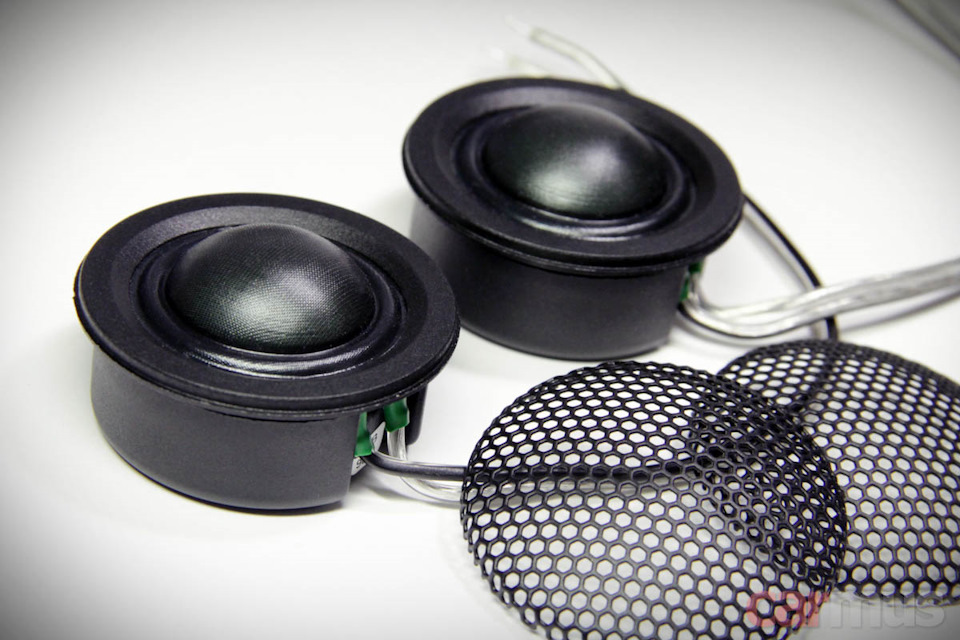

Твитеры имеют немного непривычный калибр – 29 миллиметров. И при этом, кстати, остаются относительно компактными, а значит, удобными в установке. И это при том, что пропорции говорят о наличии в корпусе "нагрузочной" акустической камеры.

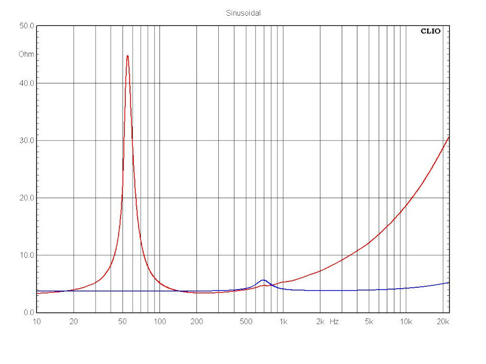

Кстати, потом обратите внимание на график импеданса – резонансный горб у SO29neo – где-то в районе 700 Гц, что для твитеров на самом деле очень низко.
Сетки съёмные, это на тот случай, если для твитеров вдруг захочется сделать custom-грили. Сами излучающие купола выполнены из ткани и имеют довольно высокий профиль, плоскими их уж точно не назовёшь.
Судя по конструкции, твитеры должны получиться интересными – увеличенный купол и акустическую камеру обычно делают, чтобы расширить полосу их эффективной работы вниз (низкая Fs, кстати, не всегда говорит о том, что твитер действительно может играть "низко"). Всё это будет видно на измерениях и прослушивании.

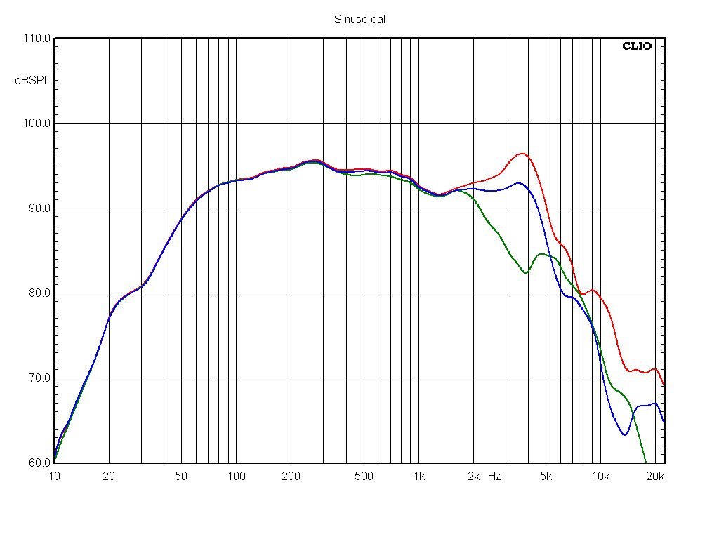

Классический пример правильного динамика – низкая Qes (хороший "электрический держак") и высокая Qms (нужная добротность достигается подбором подвесов с нужными параметрами упругости и вязкости).
Масса подвижной системы средняя для 6,5-дюймовых динамиков, но мотор достаточно сильный, так что проблем с контролем динамика не предвидится. Собственно, прослушивание это только подтвердило.
Сопротивление несколько ниже привычного, но не настолько, чтобы это стало проблемой для усилителя. Даже для такого, который вообще не терпит акустику с номинальным импедансом ниже 4 Ом.
Выброс на АЧХ в верхней части диапазона, характерный для большинства динамиков, здесь совсем небольшой. Да и то он заметен лишь когда динамик смотрит прямо на слушателей, а для автомобиля интереснее АЧХ, снятые под углами. К тому же его можно легко нивелировать настройкой ФВЧ (не выше 4 кГц).
Красная – по оси динамика
Синяя – под углом 30 градусов
Зелёная – под углом 60 градусов

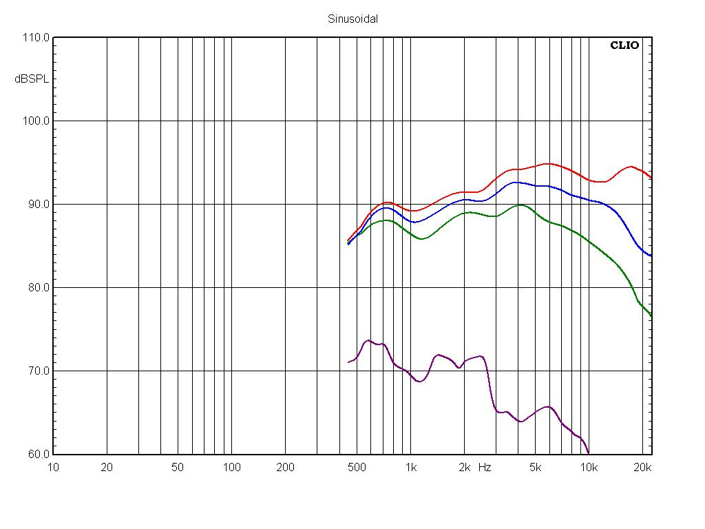

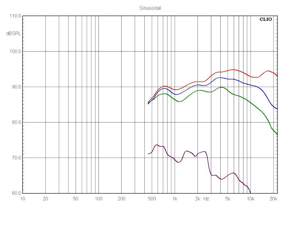

А вот твитеры реально удивили. То есть, я конечно ожидал, что они будут уверенно играть с понижением частоты, но чтобы так… Они работают чуть ли не как широкополосники в миниатюре – с понижением частоты отдача почти не падает. И что самое удивительное, при этом искажения растут совсем не быстро.
Фиолетовая – гармонические искажения (график поднят по уровню)
Всё это говорит о том, что твитеры можно резать снизу достаточно низко. По крайней мере, от 2,5-3 кГц (12 дБ/октава) они уже будут работать уверенно. Можно резать и ниже, но, простите, тут уже всё упирается в банальные размеры купола. Одним словом, в двухполоску – самое то, что надо.

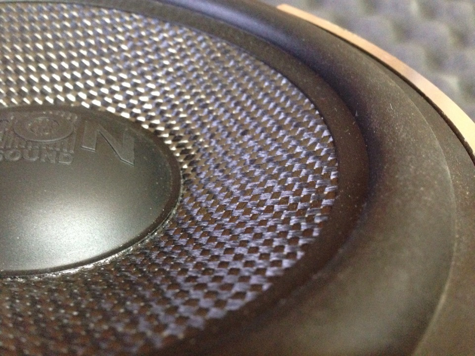

Субстанция проникшая между волокнами диффузора на четвёртом фото явно отторгает желание прикупить такой девайс,
а при ценнике в 18000р (magnitola.ru/SOAudio-SO-165-38-p-35676.html) для функции СЧ можно подобрать что-то более достойное причём выбирая как из Old School (Diamond Audio) к примеру, так и из новоделов (фиолетки (первыми вылезли на авито)) !
Sorry. Сугубо личное мнение и понимаю что судить по фото это бред.
И не особо профессионал, но качество исполнения и обозначенный ценник на мой взгляд не совместимы!
