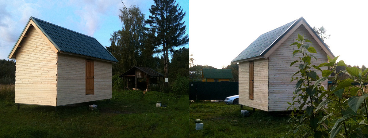

Строить решил очень маленький домик, размерами всего лишь 5300х3000мм, но зато не так, как обычно делают дачные домики, а так, чтобы постройка могла выступать в качестве испытательной модели перед постройкой полноценного дома. На всякий случай, даже был набросан вариант, преполагающий наличие санузла, миниатюрной кухни, чтобы была возможность довести до абсурда и сделать маленькое жилище со всеми удобствами.

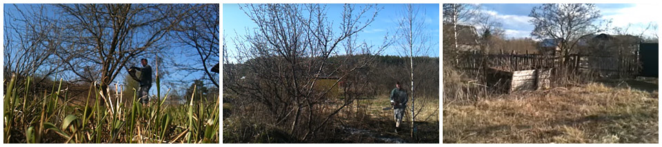

Как только сошел снег, я приступил к очистке участка. Убрал траву, кустарники и выпилил деревья. Оставил только ель, которая и привлекла при покупке участка.
Кроме того, на участке еще небыло электричества, потому была в срочном порядке электрифицирована упомянутая выше елка.

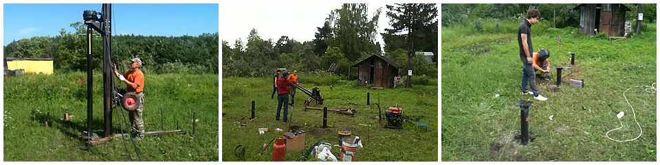

Первое дело — фундамент. Ввиду специфики грунтов, выбор пал на винтовые сваи, которые самостоятельно крутить в моем случае было нецелесообразно, и их монтаж я просто заказал.

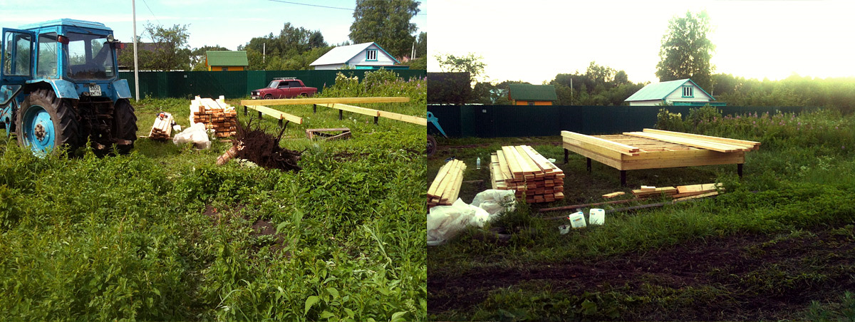

Пришел день икс. Батя на своем стареньком беларусе привез доску, и поехало…
Обвязка елочкой, перекрытие платформой, стены с дурацким ригелем, на который я насмотрелся на одном из ютуб каналов по тогдашней наивности, и прочие приколы.
В целом строительство каркаса заняло 5 дней, часть из которых я работал один, а часть с батей.
Крышу закрыли мембраной, чтобы не мочило лишний раз, остаток материалов закидали на "чердак" и на этом первый этап был закончен.

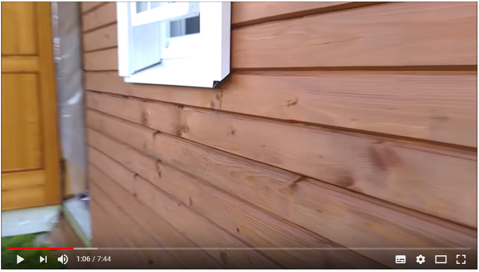

С большим количеством нюансов строительство каркаса можно увидеть в видосике
Позже я возвращался, чтобы сделать фронтонные свесы, заезжали толпой уложить кровлю, являлся, чтобы поставить перемычки в проемы под окна и дверь.

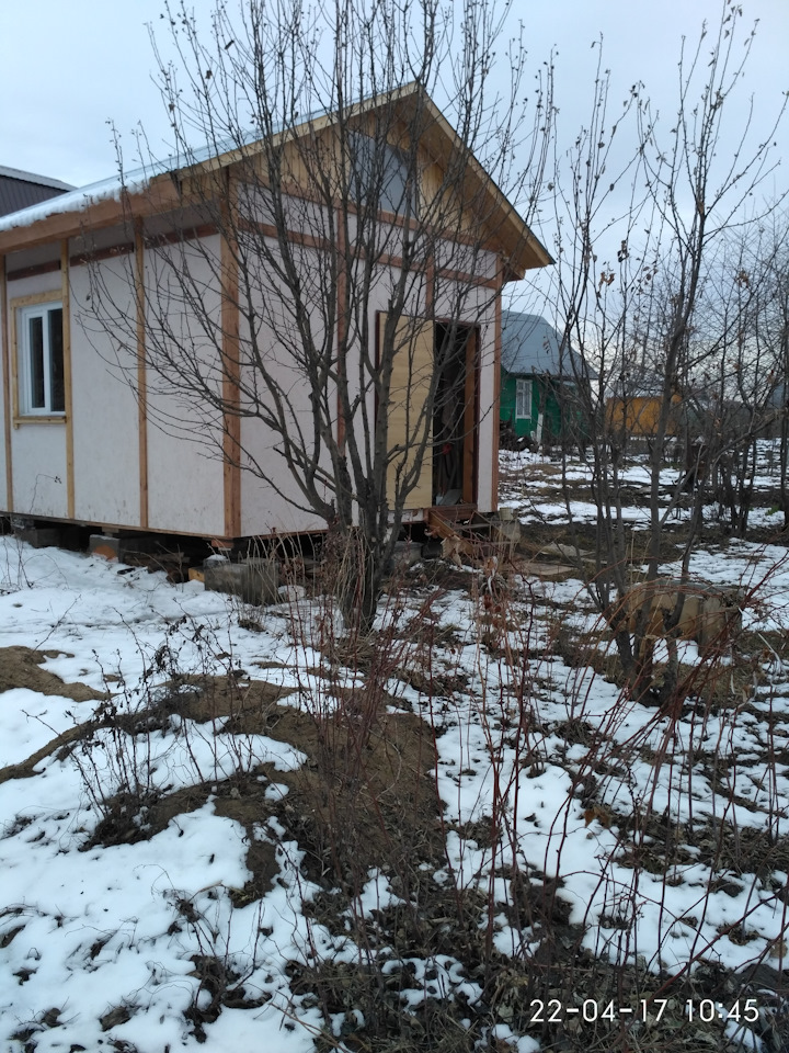

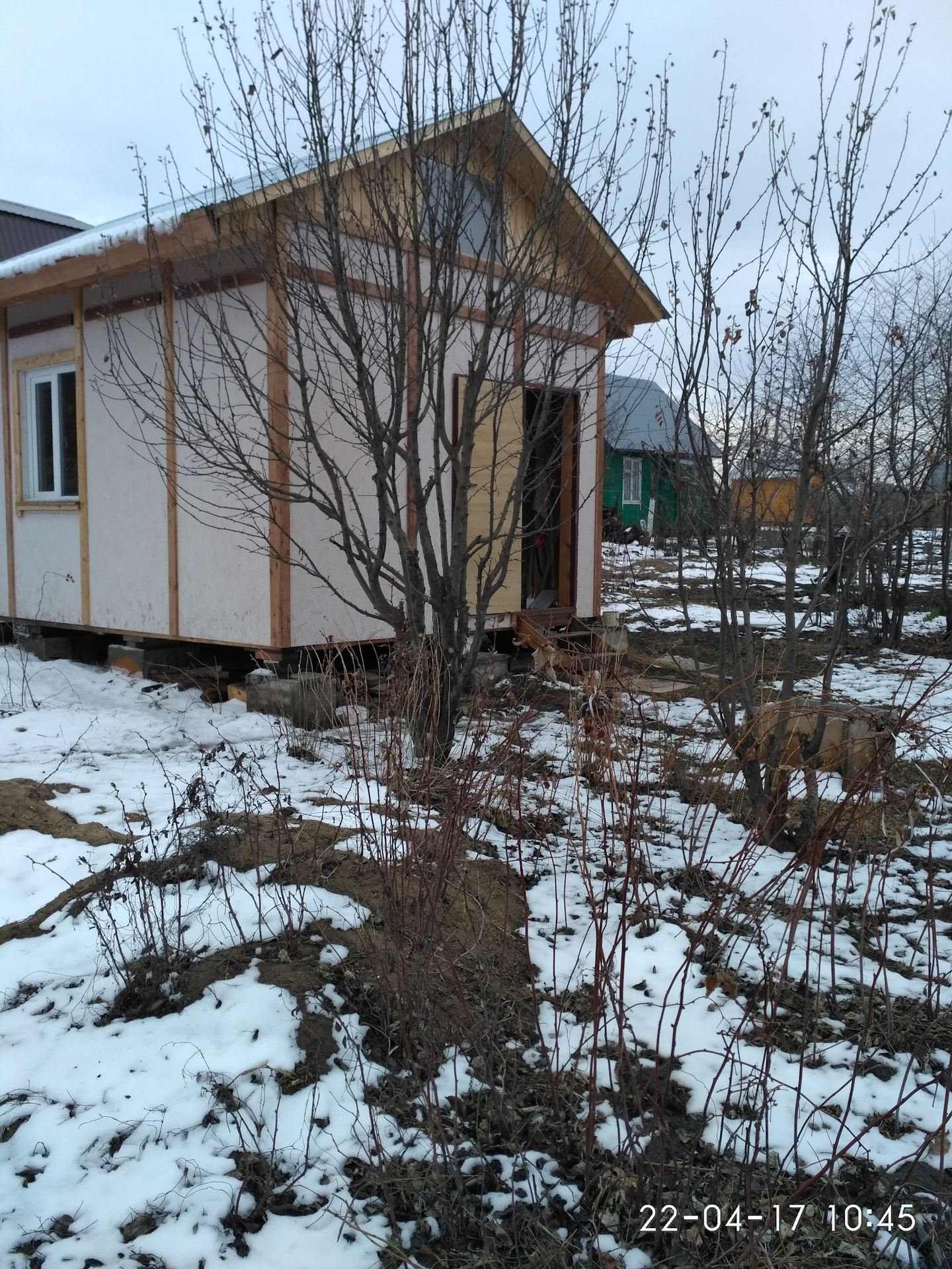

Следующим шагом домик был обшит обычной 3 миллиметровой ДВП (так кстати тоже делать не надо, но мне можно), а затем обернут гидроветрозащитной мембраной, которая в свою очередь прижата бруском вентзазора. В дверной проем временно поставили старую деревянную дверь.
Я уже было дело завесил стены геотекстилем, чтобы мембрану не попортило ультрафиолетом, и хотел оставить все это дело зимовать, благо денег все равно небыло, но тут батя проявил инициативу и внезапно, без предупрежнения привез доску, чтобы обшить стены.
Причем он не просто купил её, а купил обрезную доску, договорился с каким-то знакомым мужиком, чтобы по дешману прогнать через станок и так далее… Вобщем домик обшили. Окна тоже зашили и не стали сразу прорезать. Меньше шансов, что кто-то залезет зимой. После этого обшивку я забрызгал антисептиком, и теперь уже все действительно осталось зимовать.
На этом пост становится достаточно большим, поэтому я просто покажу результат. А писать ли продолжение про утепление, внутреннюю отделку и прочие моменты, посмотрим как зайдет этот.

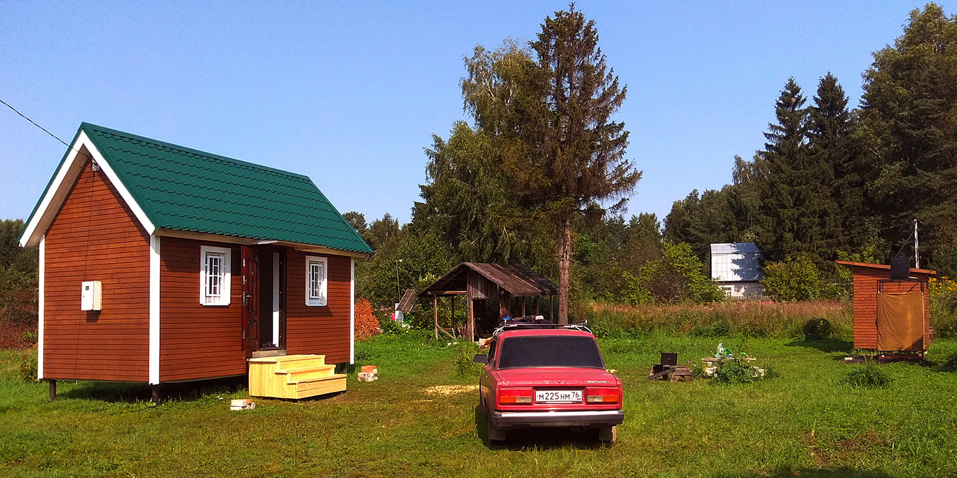

Очень красивый и аккуратный домик получился, с виду небольшой- места немного займёт на участке, но внутри вроде бы просторный, на одно-двух человек вполне сойдёт. Прочитал с интересом, можно даже использовать как руководство по строительству собственного дачного домика своими руками, всё очень понятно написано- как строить от фундамента до отделки, действительно не очень сложно собрать такой хороший домик одному, иногда конечно потребуется помощь при монтаже тяжелых материалов.
Неплохой такой домик получился. Но нужно продумывать еще, как организовать все коммуникации, иначе просто неудобно жить на участке. Мы построились 2 года назад, а только в этом году поставили себе септик, выбрали Барс gorodseptikov.ru/bars.html Небо и земля, конечно. С септиком намного лучше, чем без оного.

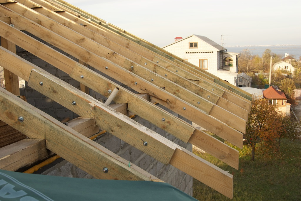

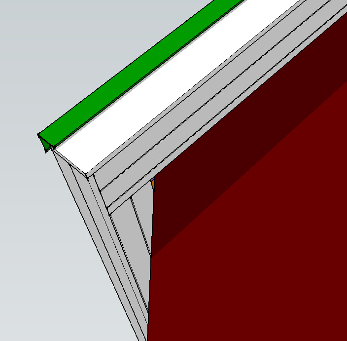

где карнизы, водосточка?
Карнизы? Все подшито, что не так? Если речь про "цоколь", то декоративный забор будет позже.
Водосточка здесь без надобности. Сделаю только если надумаю собирать дождевую воду.
со староны франтона подшиты, а состороны ската, там где водосток должен быть, их вообще нет, или они касые? постаринке…
Чеж по старинке… по новинке
вот так надо было оттарцевать лобовую часть стропил по уровню, смотрится симпотичней и водосток можно повесить в будущем.
Это кому как.
Меня наоборот от горизонтальных карнизов воротит.
дело хозяйское.

про "не надо" можно подробнее? почему?
1) заюзана 3мм во имя дешевизны, по СП толщина от 6мм (теряется целесообразность)
2) главное и ключевое — ее пучит от смены влажности воздуха. причем сильно пучит.
ДВП или что пучит? недопонял.
да
ясно, а ОСП как в этом плане?
в сравнении с ДВП, ОСП — сама стабильность. Хотя какое-то сужение/расширение тоже естественно есть.
ясно, спасибо!

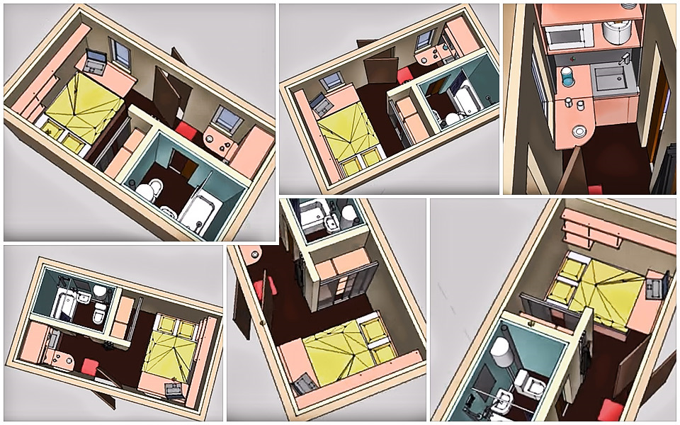

Да, давай еще! И, кстати, на первой картинке планировка очень интересная!
Там есть один важный косяк. отсутствует "буферная зона" (от грязюки). Для загородного жилья он жизненно необходима.
Да, конечно. Но на такой площади не до жиру. Разулся на входе и ладно. Ну и в крайнем случае можно верандочку пристроить.

Назрело два вопроса.
1. Почему ригель дурацкий? В некоторых конструкциях он необходим. В нём нет смысла, если все стропила опираются на вертикальные стойки. Но это не ваш случай, поэтому ригель был нужен.
2. Вентиляция. Объём помещения очень маленький, если делать герметичный каркасник, то в нём наутро будешь с чугунной головой просыпаться. Это я вам на основе личного опыта говорю.
1) При использовании сырой древесины этот ригель по сути имеет почти декоративный характер. Усушка приведет к тому, что он будет просто висеть на гвоздях не давая никакой реальной опоры. И если уж его и делать, то в таком случае хотя бы с внутренней стороны, чтобы была возможность корректно врезать укосины.
2) Вентиляция имеется, но принудительная в стену (сделано так тупо из руководства жабой, но делать так совершенно не рекомендую)
Если будет нагрузка, то продавит этот ригель до опоры. А если не будет такой нагрузки — значит перестраховались :)))) Но вообще да, такие вещи нужно из сухого дерева делать. Или крепить временно, а после просушки перебивать.
Это называется прогиб "привет отделке" ))

а в какой программке набрасали схемку домика?
SketchUp
спасибо

под домишкой нужно было отсыпать площадку.
Зачем? Интересно просто…
Трава проростает. Или засыпать или геотекстилем закатать. Преть будет, продуваемость меньше.
sasha-mn
вода не будет стоять по весне и после сильных дождей. трава не будет расти — значит не будет запахов прелости в домике. можно и закрыть профнастилом, сделать отмостку. тогда и вид будет законченный.
В моем случае шкурка не стоит выделки
решать в любом случае только тебе, брат))
не, я могу в принципе пояснить…
УГВ в разные сезоны 0-50см, несущее основание на дикой глубине и т.д., т.е. выимка грунта не уместна и ничего не дает.
Просто присыпать сверху… Ну травка засыплется, ну муравьям будет чуть комфортней. Есть наблюдение за вариантом где те же условия, но подсыпано. Все ровно то же самое, та же плесень под всем, что окажется там лежать на земле, если оставить и т.п.
А сам песок тихо медленно начинает покрываться зеленым налетом, осваиваясь флорой.

Жил не долго летом. В холодное время заезжал только для тестов. А дальше посмотрим, как следующее лето будет по погоде.
Ну и параллельно обитает на авито в поисках желающего.
