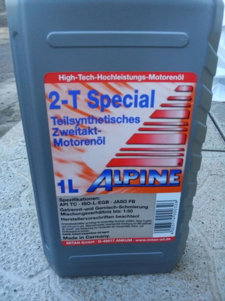

Бесконечный спор. Кто хочет, тот добавляет 2Т масло(я не о присадках всяких). Кто не хочет, тот не добавляет. Это выбор каждого. Что тут пытаться переубедить своими доводами, рассуждениями и прочим жизненым опытом.

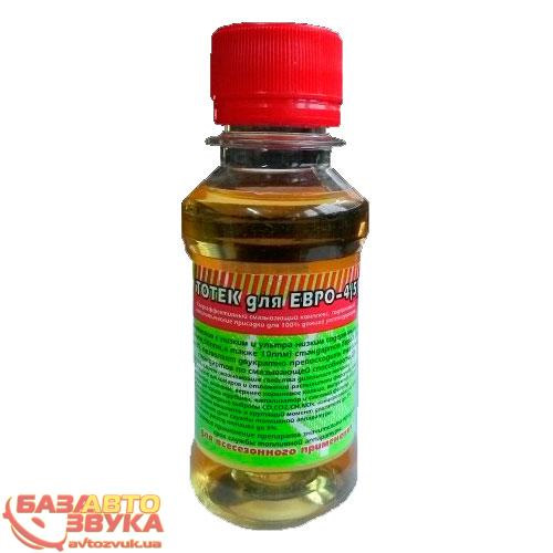

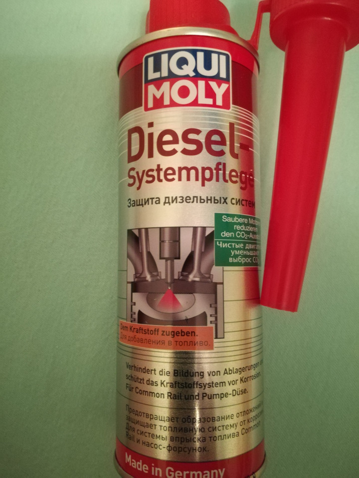

ОТЧЕТ ОБ ИСПЫТАНИИ Oil-club.
ОБЪЕКТ ИСПЫТАНИЙ
дизельное топливо с добавлением присадок
РЕЗУЛЬТАТЫ ИСПЫТАНИЙ
Фактические значения для образца
№1 №2 №3 №4 №5 №6 №7
Показатель износа (Ди) при осевой
нагрузке 196 Н (20 кгс), при 200 ℃ в течение 1 часа
1,05 0,57 0,48 0,54 0,57 0,53 0,54 мм
Образец №1 ДТ + лукойл 2Т (1:200) — 1,05 мм
Образец №2 ДТ + LM Diesel Systempflege (1:300) — 0,57 мм
Образец №3 ДТ Лукойл (Экто евро-5). Чистое — 0,48мм
Образец №4 ДТ ТНК (евро-5). Чистое — 0,54мм
Образец №5 ДТ + WYNNS Supremium Diesel W22911 (1:1000) — 0,57мм
Образец №6 ДТ + PETRO-CANADA 2-Cycle Motor Oil (1:200) — 0,53мм
Образец №7 ДТ Лукойл (Экто евро-5)+ ТОТЕК Евро 4/5(1:500)- 0,54 мм
Примечание. Для тестов "ДТ + присадки" в качестве топлива всегда использовалось ДТ Лукойл (Экто евро-5). На его базе выполнены все замесы.

Когда то в далёком 2008 году я приобрёл (с нуля) свой первый авто с дизельным двигателем, хёндай HD78 с впрыском Common Rail, но это лирика — по существу вопроса читаем далее;
Как то на АЗС к соседней колонке подъехала фура (мерин) с европейскими номерами — смотрю водила добавляет в бак что то из канистры. Решил поинтересоваться что это. Водила на ломаном русском кое как объяснил что дилеры Mercedes-Benz ему настоятельно рекомендовали при заправках на территории России и СНГ добавлять в ДТ 2Т масло из расчёта 500 мл. масла на 100 л. ДТ — пояснив это плохими смазывающими свойствами ДТ на территории РФ и СНГ, особенно в зимний период.
Далее каждую зиму я так же добавлял 2Т масло в ДТ — заметил что двигатель работает мягче. За пробег 300 тыс.км НЕ заменил ни одной форсунки Denso (Common Rail).
Интересно что могут сказать (по существу) по данному факту противники добавления 2Т масла в дизельное топливо ?

В топливо для систем коммон рэйл можно добавлять только средства специально разработанные и предназначенные для добавки в топливо авто о снащенными системами впрыска коммонммон рэйл. Вот такое средство от Ликви Моли-Diesel Systempflege.
Это разводилово от производителей и продавашек этих присадок. Чуть ниже пролистайте — я там ответил про 2Т масло в CRDI.
Valeri2602
2т маслоспециально разработано для добавления в масло.

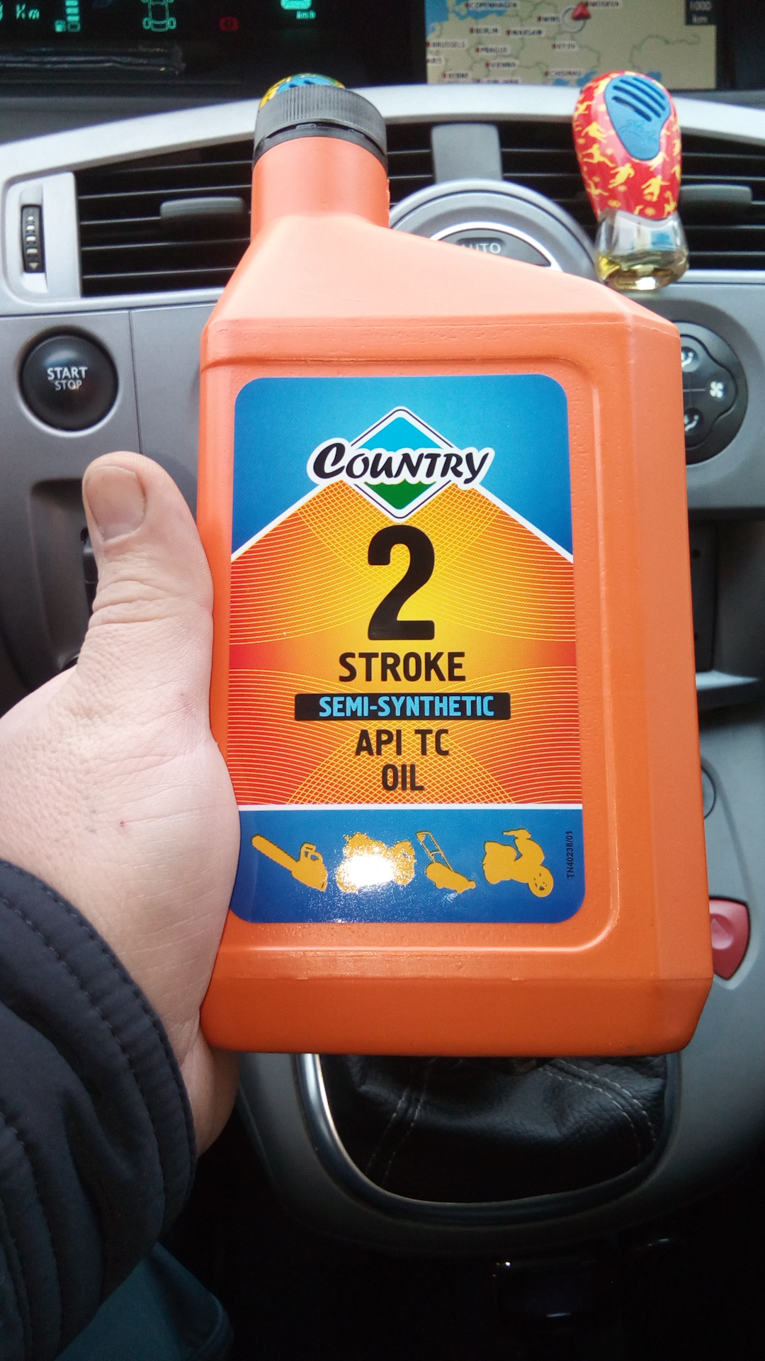

Лью соляру от Лукоил, сама по себе она очень СУХАЯ, от этого жесткость работы по звуку, пробывал присадки от Ликви Моли, Кастрола и Винса…
Сейчас лью 150 мл. (шприц от ветаптеки) 2-х тактного масла на 40 литров топлива, с ним работает двигатель мягче и тише, хуже точно не стало, главное масло нормальное, хотя и тот же лукоил на заправке можно взять по 200 р за литр.

Кто-нибудь пробовал посадку ТОТЕК ?
Говорят что она НЕ вкусная )))

присадку купи нормальную и все . (пример ликви-молли 1975) себе ее лью.доволен
