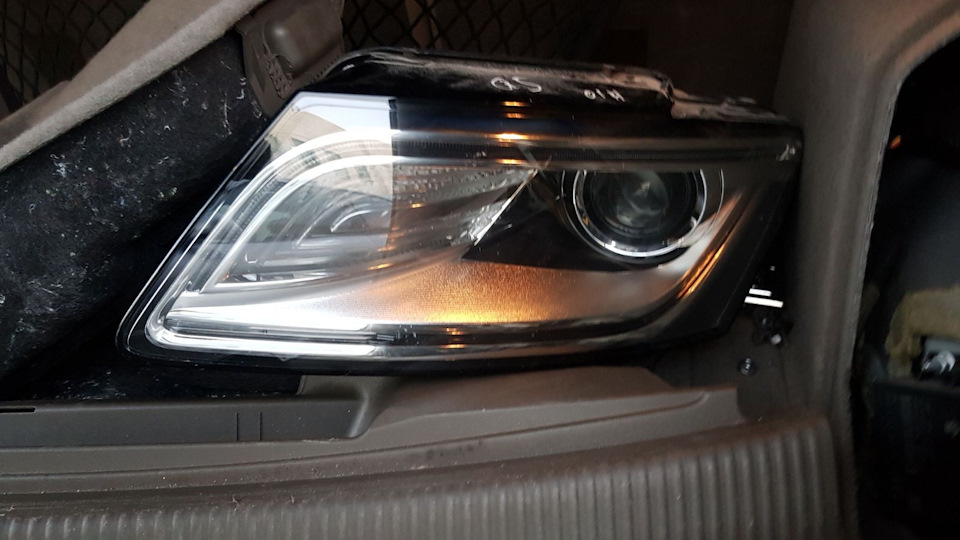

Собсно сабж. Есть ауди q5. 2010. Купил фары бу. 2014 года. Сделал переходник . Все работает. Но дхо Мерцает. Именно периодически помигивает. Друзья, как это закодировать/ адаптировать ?
Не буду утверждать, но на q7 при замене задних фар с обычных на диодные, поворотники периодически промаргивают. Машина опрашивает бортовую электронику. Для того что бы она этого не делала, в блок комфорта впаивают конденсаторы и проблема решается. Возможно у тебя что то похожее. Посмотри кодировку и номер блока на Рестайл и сравни со своей.
Тоисть это точно не кодировка или адаптация ? Дхо горит ровно 3 минуты. А потом начинает мерцать
нет, на ку пять решается кодировкой, тоже самое и с задними фонарями ничего менять не нужно, просто в блоках нужно перекодировать (там отличается напряжение дхо перед и зад) и все в ку7 там нужно было блоки менять хотя некоторые у умельцы что то перепаивали и шили и все работает

Если актуально еще, то вот кодировка
09 блок. Пароль 20113. Канал Turn Signal Dimming. На дорестайле 9 по умолчанию. На рестайле надо ставить 28.
Яркости добавь в кодировке
по кодировкам поищи тут stemei.de

Скорее всего нужен другой блок комфорта или перепаивать свой, но для этого нужно знать, что и куда паять. На q7 промаргивания так лечил.

У меня старее. Явно, на октавии жены так же мерцало. Я поставил в кодиррвке led и 127 мощность. Мерцать перестало. Как тут быть не знаю.
Воооот ! а кодировки то где взять ? Эти ? Может юыть есть какая то информация ?
к сожалению давно имел инфу, по переду и заду, уже продал авто
ищите на клубе, помню точно от туда брал и сам переделывал и кодировал с дореста в рест
