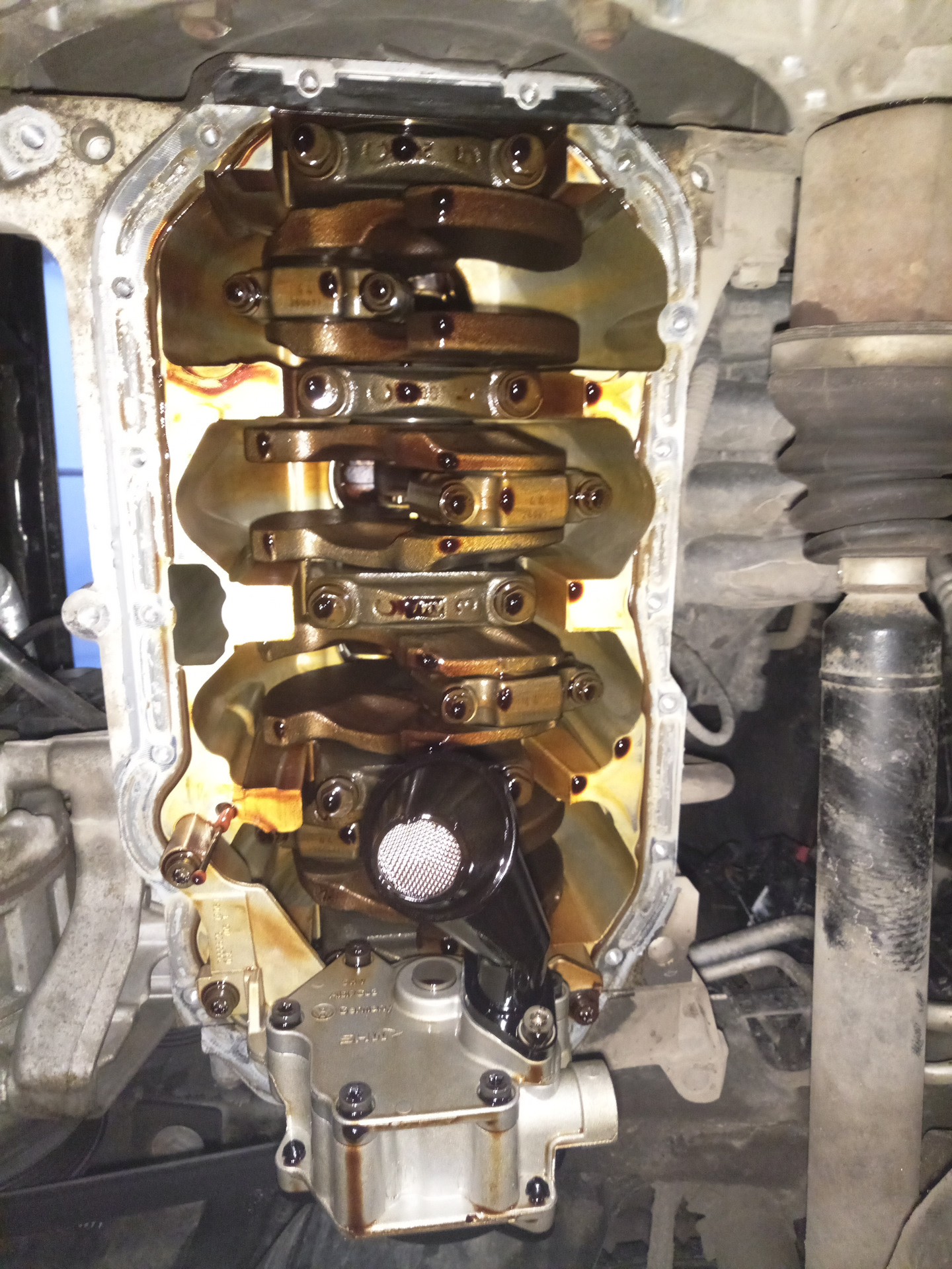

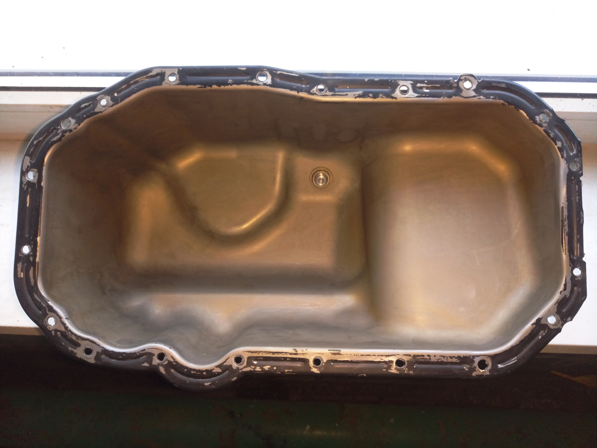

6. Очищаем поддон от отстатков старого герметика пластиковой (важно) щеткой на дрель или шуруповерт. Далее поливаем внутрь димексидом, снаружи греем феном. Краска вспучивается, стираем ее металлической щеткой легкими движениями до полного снятия.
7. Мотор свободен от краски — можно продолжать дальше. Клеим поддон на герметик на старые болты (13 Нм). Собираем выхлоп на старую прокладку и старые медные гайки (40 Нм) и старый хомут (25 Нм). Даем время герметику высохнуть (в идеале — сутки).

18. Снимаем пластиковый кожух звезды маслонасоса (не поломайте лапки). Снимаем звезду маслонасоса — держим контропорой T10172 или ее ВАЗ-овским аналогом, ослабляем центральный болт. Затем оттягиваем рукой или отверткой натяжитель, откручиваем болт до конца, снимаем звезду.
19. Откручиваем 3 болта, снимаем маслонасос.

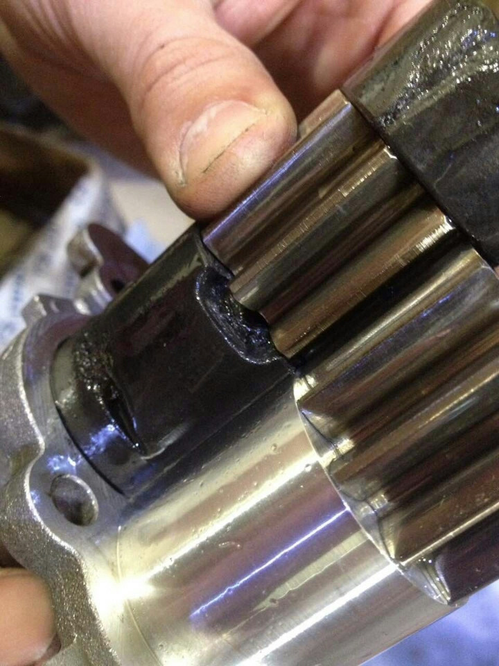

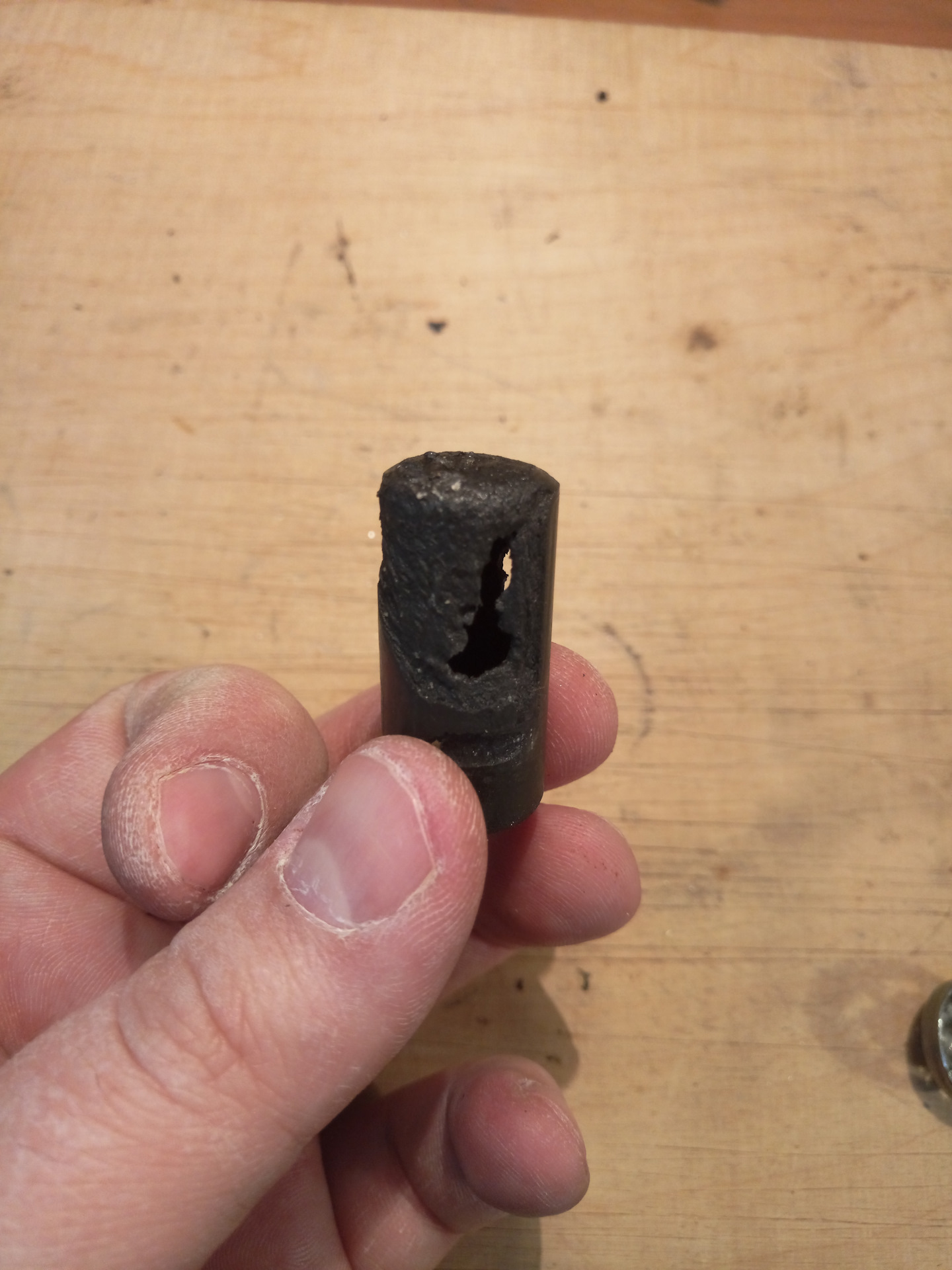

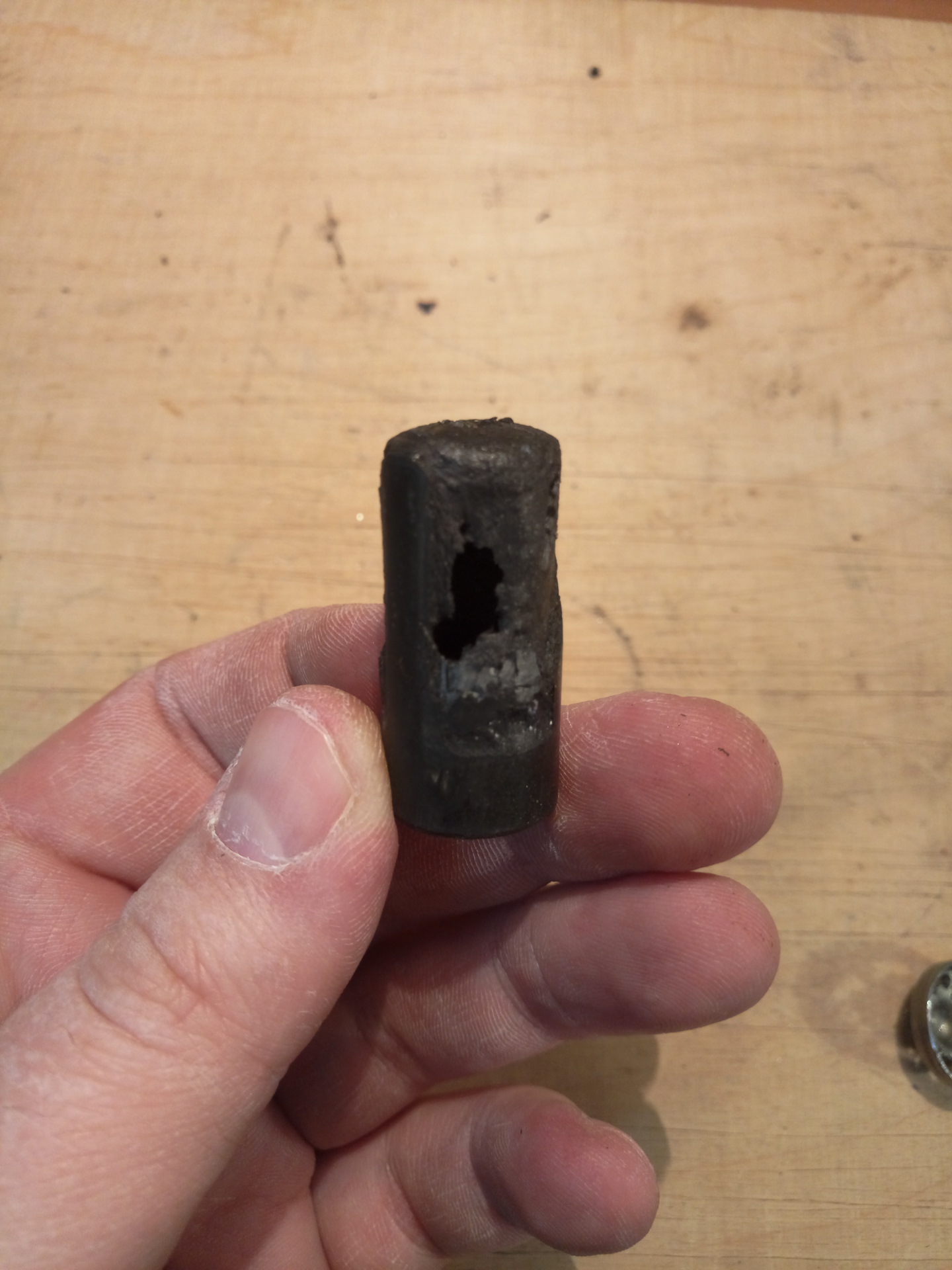

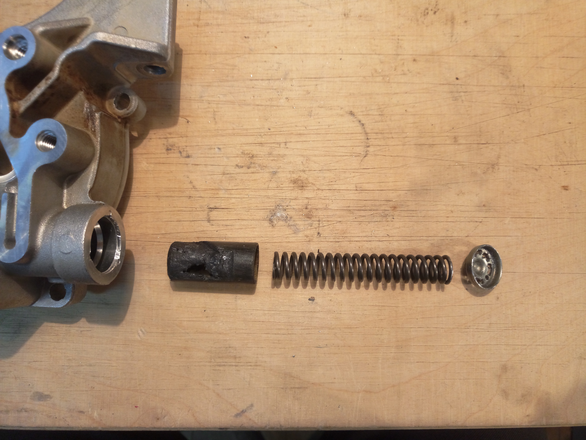

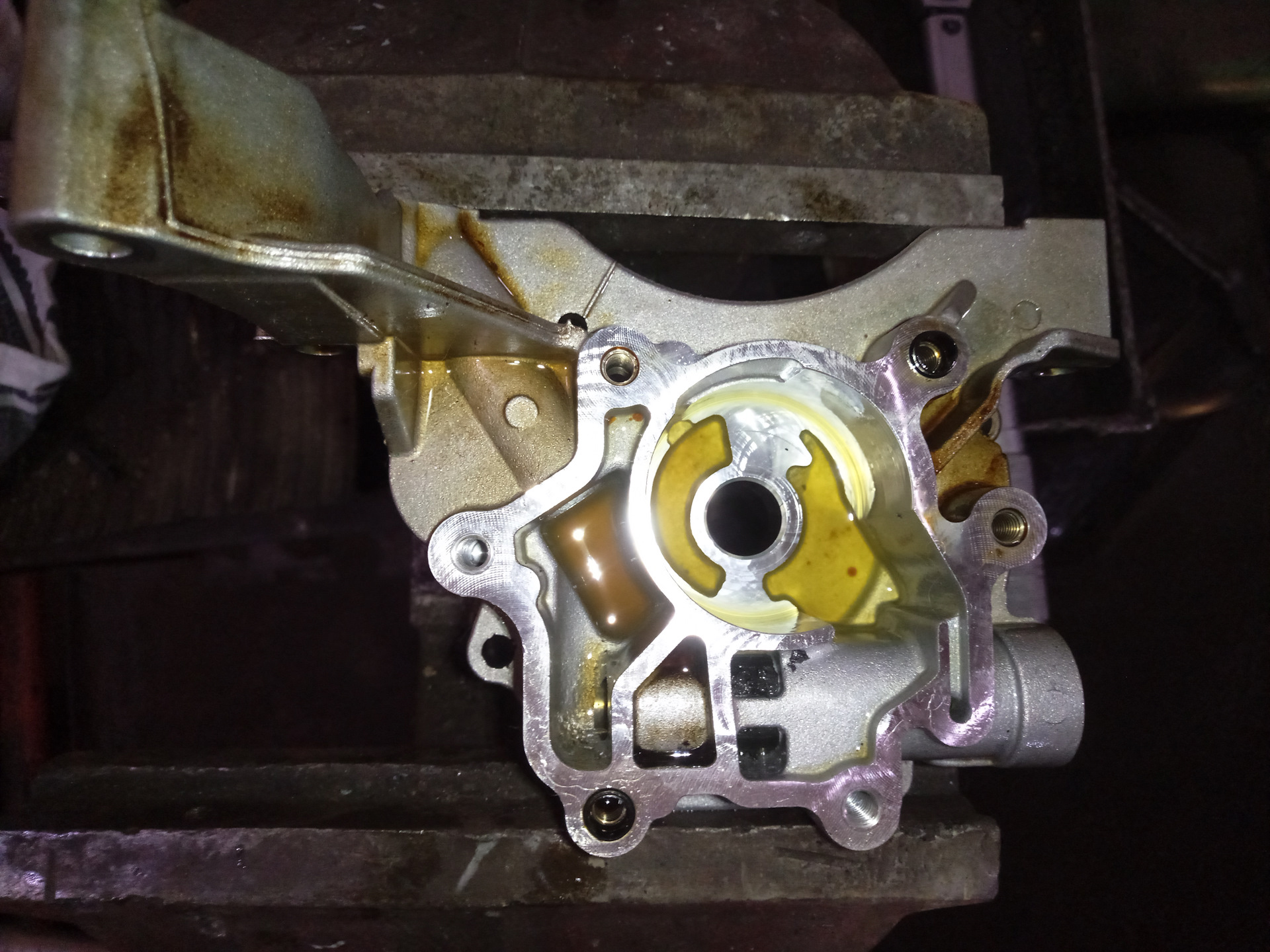

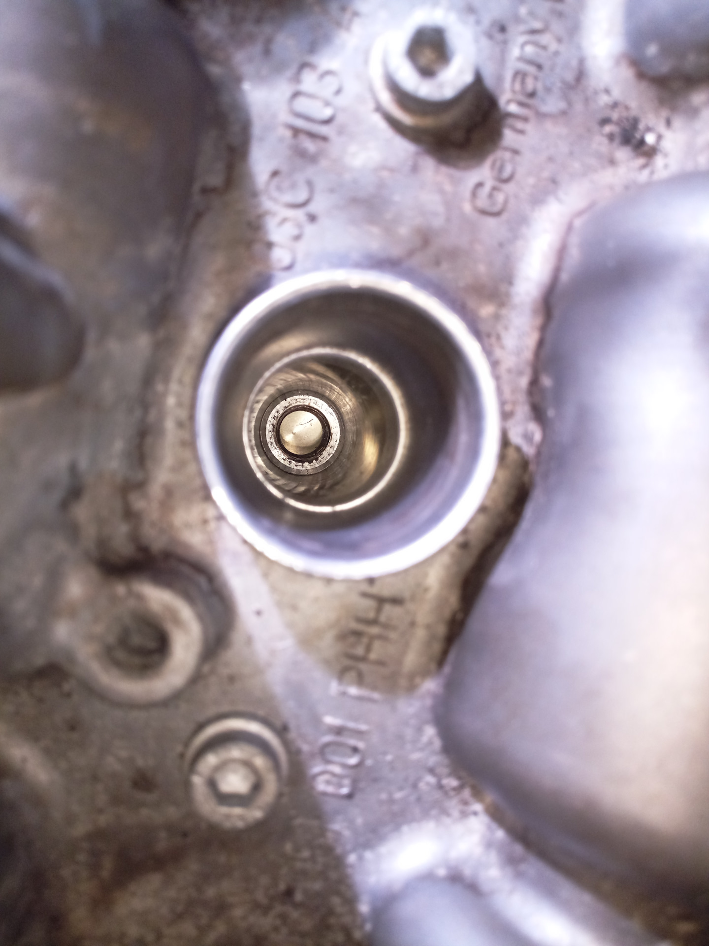

Тут я его разобрал и увидел там завальцованный пластиковый подпружиненный клапан. Который отдимексидился до того, что размяк, распух и перестал двигаться, а также крошился от легкого контакта с отверткой. Соответственно маслонасос не давил в канал, а болтал масло в поддоне.
20. Ставим новый/контрактный маслонасос, затягиваем 3 его болта (25 Нм). Ставим звезду — новый болт (20 Нм + 90 градусов), ставим пластиковый кожух. Приклеиваем поддон, собираем все на новые болты, гайки и прокладки. На шпильки выхлопа мажем медную пасту. Даем герметику время высохнуть.
21. Заливаем промывочный лукоил — давление на холодную на холостых около 3кг, прогрелось — упало до 1кг. На 2000 не менее 3кг. У меня так и было. Молотим 15-20 мин, сливаем.
22. Повторяем п 21.
23. Заливаем штатное масло, ставим штатный фильтр.
24. Насладжаемся эксплуатацией и чистотой мотора! А также вонью выхлопа)))
Так что, господа, решайте сами. Мыть можно, НО + насос и + лишний раз разбирать.
На закуску самое главное — немного нагара осталось под юбкой поршней. Все остальное чище чем с завода)))
P.S. Для себя решил, что или буду искать альтернативы в виде нашатыря и иже с ним или же попробую доработать этот пресловутый клапан или даже поставить маслонасос от чего-то другого)
P.P.S. Разобрал насос, вытащил клапан — все на фото! Пластик слоеный и хрупкий.
Будем думать и дорабатывать.

Поменять этот зловонючий клапан на два шарика и забыть как страшный сон. Первый является запорным. Второй даёт возможность первому крутиться. Второй будет зажат пружиной и будет стоять только в своём положении. Похожий маслонасос себе переделал, уже проехал больше 100 т.км
Клапан маслонасоса можно выточить из алюминия. Но вопрос: получится ли его установить обратно ?
Надеюсь, это вопрос не ко мне. Кому надо, сделает и попробует установить.
Ну у тебя есть второй маслонасос. Его можно восстановить и продать, если выточить клапан и поставить его на место. Выточить сможет любой токарь. Вопрос лишь в том, можно ли его поставить обратно ?
Вот мой токарь мне говорит, что без чертежа с допуском ничего точить не будет. И это правильно.
А мне заниматься этим не хочется.
Можно было сделать клапан сразу, а не после того как на него подействовал димексид. Тогда и все допуски были бы на месте.

По идее ничего не должно быть. Только может просочиться в поддон димексид и краску подорвать. Так что никаких гарантий, все на свой страх и риск.
Все равно поддон снимать и краску снимать

Клапан можно выточить н-р, из фторпласта. Если не хочется н-р, из ляминя или латуни.
Да, так и есть = где-то за пару недель…
всё ремонтно пригодно = точи тело клапана из металла, вместо вальцовки = пробку с отверстием (для слива "если что") и шплинтуй её (сверли отверстие насквозь корпуса и пробки), и…
"вот оно счастье = был бы милый рядом…) я про ДМСО…)))
исполняющий механизм = пружина, так что дело в точности размеров… и всё…
А я подумал про резьбу и пробку от коленваленка.
Интерсно а что за материал? Их чего сделан клапан? У меня в мерседесовском насосе тоже есть такой клапан. На ощуп напоминает эбонит. Если раньше я собирался мыть, когда потеплеет, то теперь, после твоего случая, как-то ссыкотно.
Хрен его знает, что за пластик такой. На местах где клапан разрушился пластик как бы слоеный. Достаточно твердый.
Я бы посмотрел контрактный насос сразу. Ну или разобрал бы свой, и клапан в горячем димескиде предварительно сварил, проверил)))

Мыть ФВА Димексидом — это, как мы уже выяснили, занятие специфическое. Там инженеры "постарались наславу" и такого кол-ва "ловушек" пока не обнаружено больше нигде.
Маслонасос — одно дело.
Другое — что ДМСО ВРОДЕ КАК смывает "антифрикционное покрытие" с "юбок" поршней.
"Антифрикционное" в кавычках — потому что там, где трется, это покрытие давно стерто и его там нет.
"Юбки" в кавычках потому что их тоже по факту почти нет. Трусселя-стринги какие-то.
Для чего оно нужно, для меня — загадка.
Зато мы теперь ТОЧНО ЗНАЕМ, что давление теряется и ТОЧНО ЗНАЕМ, КУДА.
Данные втулки можно выпресовать и выточить скажем из аллюминия или бронзы?Не интересовал Вас данный "тюнинг"? Насос есть же для опытов
Читайте комментарии, интересовал и до сих пор интересует. Всему свое время которого сейчас пока нет)
Comerse
У Михалыча другой насос — "с внутренним зацеплением".
Под такой, как у вас камера — "восьмерка", у него — круг с приводом не посередине.
А вообще, замена пластика на бронзу "просится". Ляминь — слишком нестойкий.
Можно и не бронзу, а обычное железо. Если уж пластик там стоИт, то и железо выдержит. А пористость (бронзы) там никчему.

Отличный опыт, пластик и краска в моторе- зло)))
И вот тут
www.drive2.ru/c/476797720…age=0#a476951377650647589
В комментах фото моей крышки и внутрянки насоса ( как раз той пластиковой фигни размягчившейся)
www.drive2.ru/c/486618558…age=1#a486844233521562513
*за радикализм
Нас уже двое, положивших маслонасос димексидом:)
Только на CCZB у меня еще боковоя крышка ГРМ в краске была и еще тоде нужно было чистить.
ЗЫ строгий плюс за дадикалищм. Это по -нашему)
Два на ваге, два на пса, но мы не сдаемся
Только хардкор!)))
можно найти токарей и выточить новый клапан из капролона если он не сложной формы.
Чем я и хочу заняться, просто пока нет на это времени)
Не вытаскивали клапан еще? Посмотреть бы ему в глаза …
Точнее, глазами на него.
Как понимаю, там основная проблема — завальцовка — как сделать так, чтобы это всё не выплюнуло вместе с маслом?
Сказал же, что нет времени заниматься и неизвестно когда будет.
Как только звезды сойдутся, так и займусь. С завальцовкой тоже подумаем на работе)

Завальцовка спокойно аргоном делается. А клапан новый из нержавейки выточить у токаря. Профит.
Либо если сложность с завальцовка, то делается металл колечко по размеру толщины завальцовки, вставляется и заваривается аргоном.
mbel
Из капролона можно и на дрели/шуруповерте выточить.

Отличная штука этот димексид, только надо с ним работать обдуманно и с головой.

европейцы что сказать… но да чистый и так был ))
Хорошо получилось! Задолжали свой пластик совать куда ни попадя! Скоро поршня пластиковые будут!
1. Грязь на нерабочих поверхностях деталей двигателя ни на что не влияет.
2. У автора был достаточно чистый двигатель.
3. Автор убил маслонасос и возможно позадирал колено, распреды, вкладыши.
И вся эта история за свои деньги и своё потраченное время.
Сколько уже раз писали, что ДМСО на вагах к плохому приводит, надо на себе проверить обязательно?
Есть проверенная схема для вагов от масложора от RandomXP, а если расхода масла нет, нечего туда лазить.

где фото убиенного клапана?
Нет времени разобрать завальцовку и вытащить его.

2) На первой фотке он и так как девственница, смысл его мыть, если он масло не жрал, да еще с такими жертвами.
Это только так кажется, что он как девственница. Фото не передает всей картины. Да и у всех свои понятия о чистоте))) Как девственница это мой 3.0 тди с пробегом за 250 — ни нагара ни лака. Вот, что значит холодный мотор)
слушай скажи, как понять холодный двигатель. QR20DE холодный? Просто нет ни нагара ни лака пробег 245000

Зачёт больничный )) и у машины тоже. Я б наверно дристанул если бы услышал металлический звук. Когда сам молотил, то и дело смотрел на приборку, не загорится ли маслёнка )) летом буду либо в бак лить, либо сверху. Подстава в том, что только у вага наверно такая херня с насосами в плане пластика
Надо манометр ставить и на него смотреть.
На ЕР6 еще начинает клапан "сифонить". Но это не точно.
Ещё один двиг с пластмассовым клапаном в масло насосе…
Он самый! Пусть люди знают.
Сначала был Ep6 (psa). Та же проблема, но не так критично. Какое то давление он ещё давал, но ниже нормы. То же езжу на контрактной намосе
Сильно конечно…
А то)) Как давление масла пропало я немного вспотел))))
Теперь буду искать альтернативу в виде нашатыря и чего-то такого. Насосы менять не столько дорого сколько много возни))
