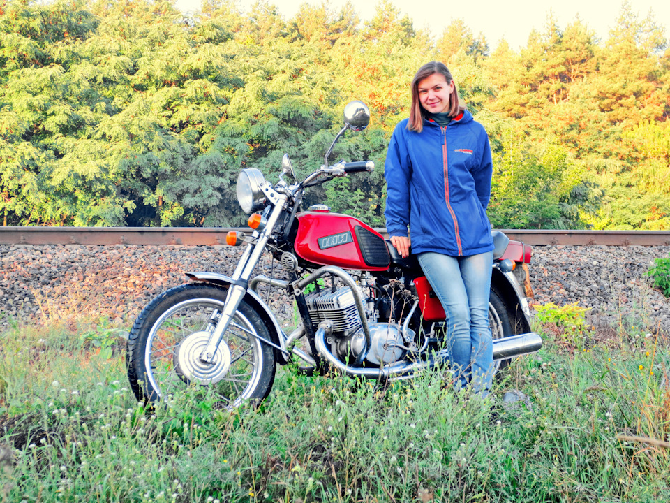

Был недавно случай у меня с мотоциклом.
Заглох посреди дороги ночью в дождь. Можно сказать "Хуже не придумаешь", но это было не самое худшее, что могло бы быть. До дома 2 км тянул пешком ИЖ Юпитер 5, а могло быть и 30 и 50 км. На месте не понял что произошло и потянул. Дома начал смотреть.
