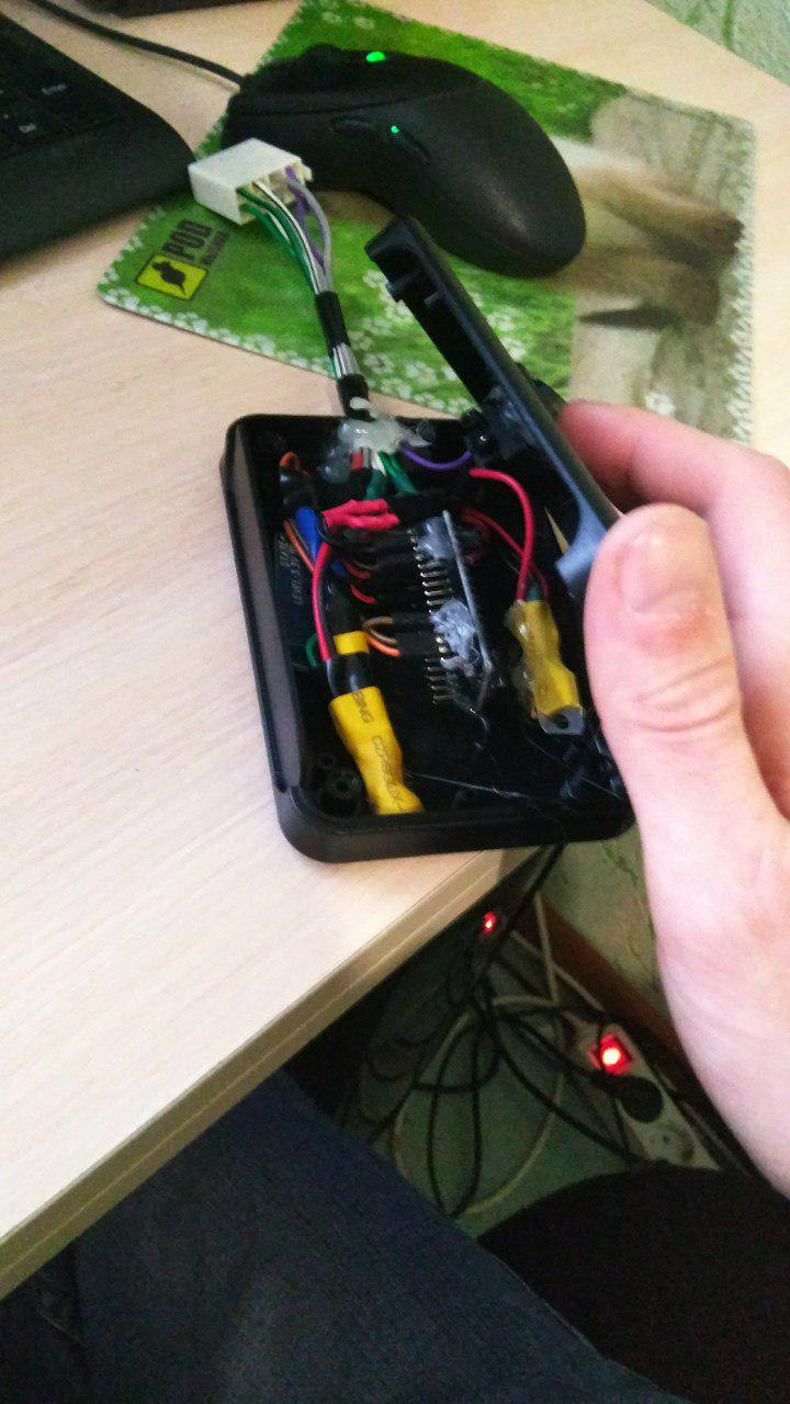

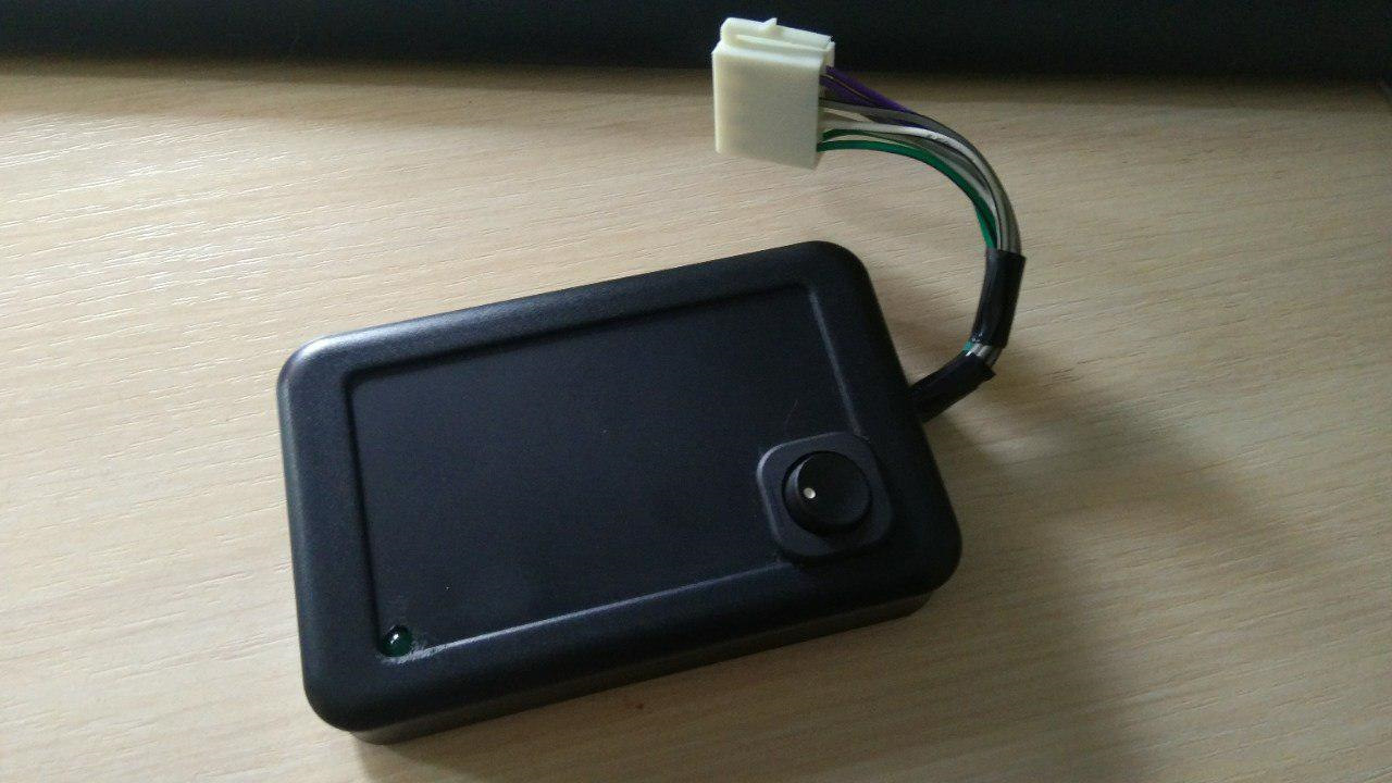

Я решил все поместить в коробочку с выключателем, и подключать когда мне нужно будет. Вот сама коробочка(да, паяльщик я не очень.):

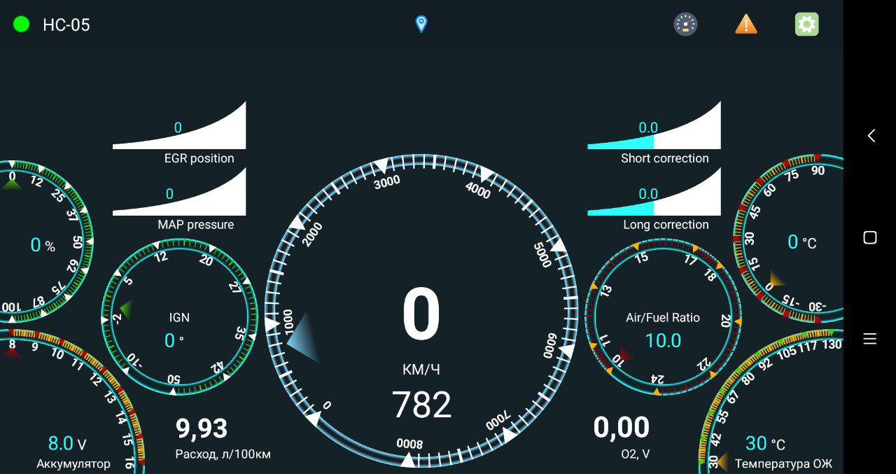

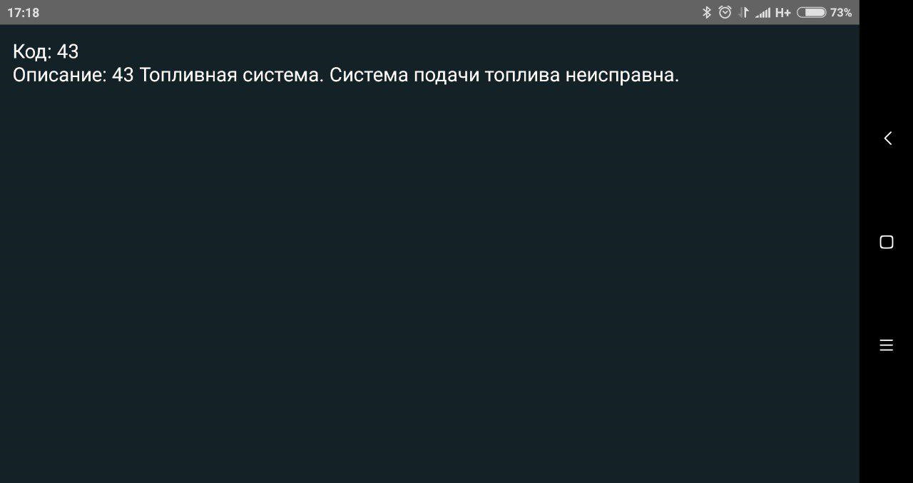

Дальше было написано приложение на Андроид. Демка, которая будет по ссылке ниже, выглядит так:
Сейчас решил сделать не много редизайн приложения, в будущем его может выложу тоже. Новое выглядит вот так:

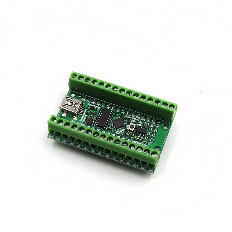

вроде как не рекомендуется подсоедениять рх и тх вместе, для это есть транзисторы или микросхемка l9637d
стабилизатор с конденсаторами должен быть
Возможно. Просто во всех источниках, где описуют как делали похожие штуки для хонд моего поколения подключали именно так.
мало кто потом писал как сгорело или как переделывал, я то же начинал когда, делал без всяких подтяжек, фильтров и т.д.
так же для ардуины лучше терминальный адаптер или сразу купить в таком исполнении под винты, что бы не делать на термоклее
картинка ниже
