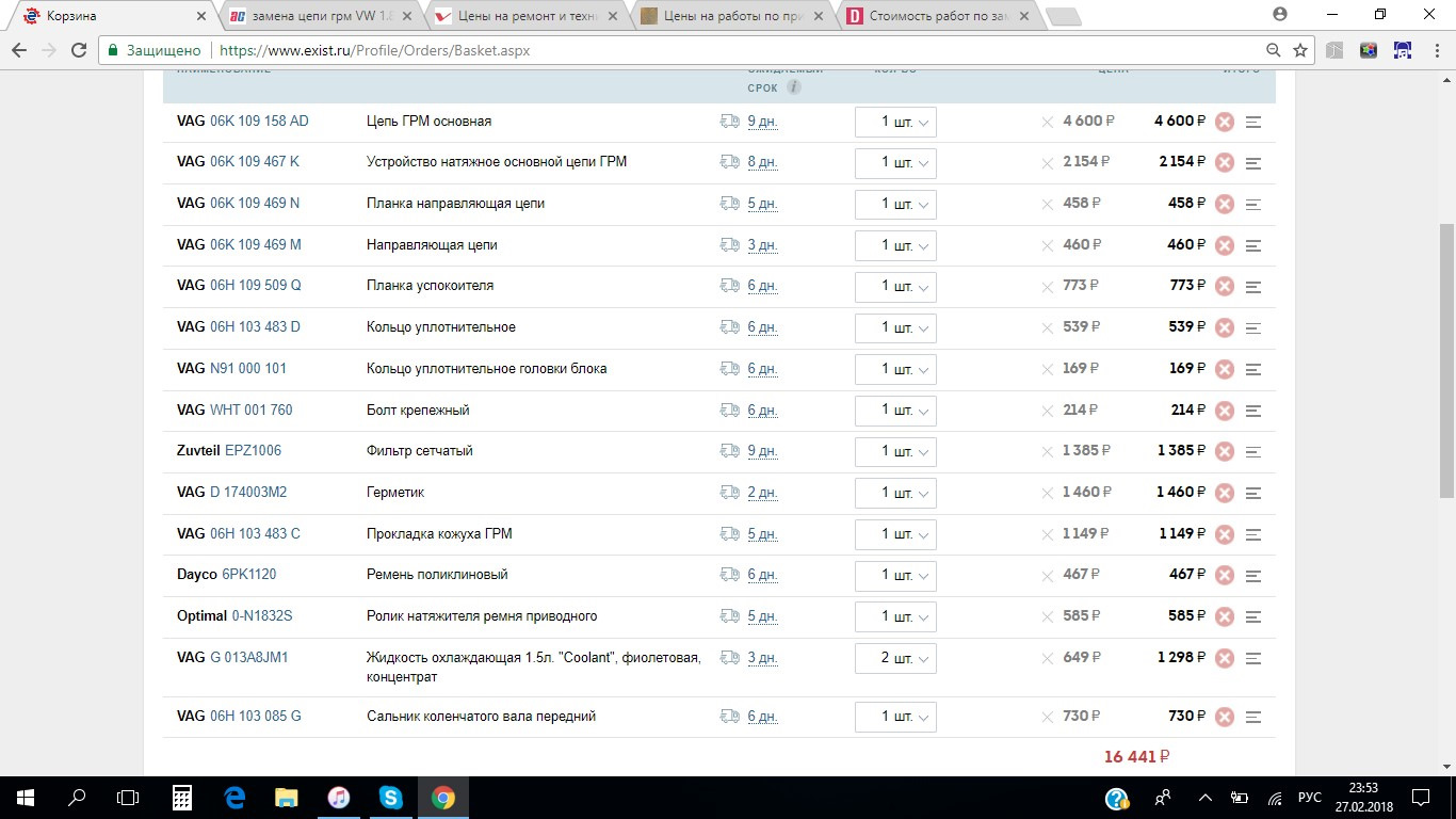

Всем привет.
Подскажите, пожалуйста, или поделитесь опытом, какова стоимость работ по замене цепи ГРМ на 1.8 TSI? На данный момент, естественно.
От озвученных в нескольких местах 15000 рублей ТОЛЬКО за работу, становится страшно.
Не специалист я подобных дел, поэтому хочу убедиться.
Ато еще полный список запчастей и сопутствующих товаров на 20000 допом выскакивает… и всего лишь 98 тыс км пробега.
Мне реально страшно…
+озвученная цифра за работу

цепь, натяжитель, два уплотнительных кольца, прокладка крышки.
остальное менять нет необходимости. башмаки (планки) скорее всего в порядке, кольцо сетчатое нафик не нужно
герметик зачем ?
крышку ведь снимают. а потом на герметик ее сажают при установке. много случаев течи масла при использовании неоригинального герметика
много случаев протечки при использовании неоригинальных прокладок. герметик зло там где он не должен быть
купите ОРИГИНАЛЬНУЮ прокладку, проверьте кожук ГРМ на плоскость (может быть деформация, тогда замена, либо проточить, шлифануть, мне так сделали), но тогда нужно будет подогнать болты.
нет там вообще никакой прокладки, тем более ОРИГИНАЛЬНОЙ, только герметик

1-фильтр сетчатый, гдето находил инфу что у официалов ест ь предписание их не ставить, значит минус (т.к. сетку наматывает на шейки коленвала. когда вываливается)
2-охлаждающая жидксоть — зачем? не нужна
3-если не офоциалы, то делают качественным аналогом герметика- цена 500 р, но ткоа кто специализируются и герметик провереный
4-крышки нет — правильно, ее должны править, но потом посматривай чтоб не засопливлось от плохой правки, у меня через пол года потекла тока
5-грамм 200-300 масла потеряешь
6-в кроштейне перед сеткой надо проверить клапан на исправность, соответственно заменить если чтото не так, как уже не помню но учти этот момент если буш оставлять кронштейн

7000 работа и 10000 запчасти, половина того, что представлено у вас вообще к делу не относятся.
просвети
Фильтр сетчатый по новым tpi сейчас не ставится. Ролик ремень и ож тут тоже не к делу.
Да и в экзисте дорого, в том же эмексе или автодоке цены ниже.
Ролик ремень и ож — это сопутствующие детали, чтобы не лезть туда из-за них повторно…
а по поводу запчастей не согласен. разница, если есть, то не большая…

Да потому что этот список, который на скрине, нереально взвесить на 10 рублей. Даже с учетом разных регионов. Москва-Питер примерно равная цена. Так вот Питер набрал вчера 14 с копейками. Оригинал…
