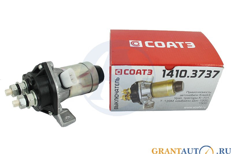

Многие не знают о существовании данного приспособления, а кто и знает тот думает что он будет работать только от 24 Вольт.
Речь пойдет о выключателе массы от автомобиля Камаз всех его семейств, так же он называется дистанционный выключатель массы.

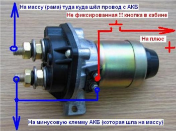

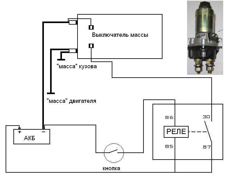

Система до безумия проста и реализовать ее сможет любой автовладелец ни каких специальных навыков не нужно.

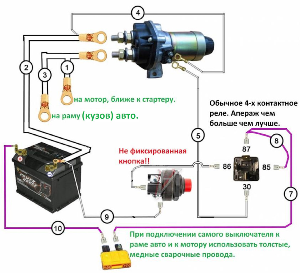

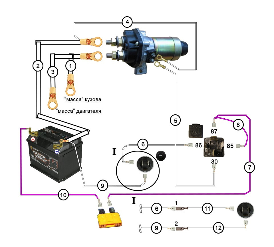

Вот несколько схем по которым можно подключить выключатель
Принцип работы следующий:

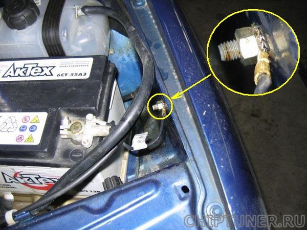

На большую клемму выключателя подключаем провод от минуса АКБ на вторую подключаем провод идущий на массу (на кузов "и, или" двигатель)
Так же на выключателе имеются управляющие контакты на фото будет видно тут не важно где плюс где минус
их подключаем от АКБ следующим образом минус берем на прямую от АКБ можно прикрутить прям к большой клемме выключателя только к той клемме к которой прикручен прямой провод от АКБ это нужно для того что бы после выключения массы у нас была возможность так же и включить ее с кнопки.
Важно что бы кроме одного провода от АКБ больше ни чего не шло иначе масса будет постоянно и при попытке завести автомобиль при выключенной массе провод тонкого сечения может оплавится и загореться это важный фактор в подключении!
Так что берем один провод с клеммой под АКБ на другой стороне провода должен быть наконечник под болт м10 если такого нет то можно рассверлит сверлом любой более менее подходящий как сделал я, и выбрасываем провод который был раньше так же отключаем тонкий провод который идет на кузов.
Далее тянем два провода в салон один от второго контакта управления, второй от плюсовой клеммы АКБ и соединяем их с помощью кнопки, желательно взять ту же кнопку от Камаза она довольно мощная и можно обойтись без реле, провод берем примерно 2.5Кв/мм это для силовых управляющих контактов для управления реле можно взять провод на много меньшего сечения
Ну в принципе все готово закрепляем все как положено и как нам удобно и пользуемся при необходимости))
Главное все качественно заизолировать и одеть гофру или змеиную кожу по вкусу до самой кнокпи)))
Цена за выключатель колеблется от 1000 до 2000 рублей.

Выключатель массы дистанционный 12V СОАТЭ 13003737

Для индикации состояния можно параллельно силовым контактам подключить светодиод с резистором, при отключенной массе светодиод будет светиться, а народ так и хочет постоянно этим переключателем массу вырубать, не понимают что это для экстренного случая, когда будет пофиг на сбитые настройки мафона и состояние памяти эбу

И обязательно по питанию на выключатель в разрыв предохранитель для того чтобы не "полыхнула у тебя проводка под капотом и клемму снять не можешь огнетушителем пшикаешь, а толку ноль, тут ты че будешь делать? на лампочки смотреть включена масса или нет? тему нужно лучше читать? выключатель этот для аварийного отключения массы в первую очередь, а уж потом все остальное."

А что я должен еще знать про твою приблуду? И откуда там электроника? Это тупо соленоид, замыкающий и размыкающий контактную группу. Что то не так сказал? Да, забыл, в ней есть еще механизм ручного отключения и включения, и он на 24 в.
ну вот клемму с минуса акб сними и попробуй воспользоватся любым прибором в машине, хоть сигналку хоть магнитолу включи, от куда возьмется минус на машине если он снят с акб, попробуй даже диод на один плюс кинуть он что гореть у тебя будет хоть там и напряение маленьколе нужно, учить тебя не собираюсь делать мне больше нечего, просто ты ерунду говоришь в следствии чего приходится сомневатся в твоей квалификации

Обсуждали уже схему норм замкнутого реле ампер на 70. Оно всегда включено (пусть минус). При экстренной ситуации подача из салона отдельного плюса на реле отключит минус в бортовой сети. По-моему проще. Выключатель фиксированный двухпозиционный.
не выдердит оно пусковой ток, залипнут контакты когда то и все
А, без стартера.
а без стартера смысл ставить тогда

Кстати — по поводу *тоненького* провода.
Можно подключить постоянную массу на кузов через предохранитель +/-10-20А.
Фишка в чем — при отключенной силовой массе будет работать большая часть основной электроники — сигналка (На неё можно вообще отдельную массу кинуть, но минус нужен будет и для корректной работы концевиков), музыка (если она не мега сильная). а при попытке завести автомобиль с отключенной массой предохранитель сгорает.
Благодаря этому можно организовать простейшую противоугонку, запихнув выключатель массы в чуть более скрытое место, чем регулятор яркости.

всё время я задавался себе вопросом: это тупо-контактор, и он постоянно жрёт ток, когда включен? или оно с механической защёлкой, и жрёт ток только в момент переключений?
а так, на современной машине есть куча всего, что обесточивать нежелательно.
Это тупо выключатель с механической защелкой жрет ток только в момент включения выключения
ок, спасибо за пояснения. А то я уже начал сомневаться, неуж-то такая огромная дура жрёт ток постоянно
Да уж было бы не логично тогда ставить ее)))) тогда она акб вытягивала моментом ))))

Это параметры напряжения подтягивания и удержания этого 24-х вольтового реле. Напряжение удержания очень велико, почти 8 Вольт, напряжение подтягивания тоже не маленькое 12 Вольт. В случае езды на неработающем генераторе ( а ехать нужно) это реле массы отвалится. Да к тому же оно постоянно потребляет нехилый ток вместе с дополнительным реле, когда заглушен двигатель до полного выключения массы. Дополнительные энергопотребляющие жуки в машине не нужны, а отключать его при каждом выходе из машины посто глупо.
Сейчас есть реле с независимыми перекидными контактами. Они потребляют ток только единоразово в момент переключения.

на стартер можно и не ставить, втягивающее это и есть реле, а на всю остальную штатную бортовую сеть 70А реле с запасом хватит. это не критика, это заметка
я прошу прощение не совсем понял смысл заметки. и причем стартер)))
Ну да, немного не пояснил. 70А релюхой можно было "+" отрубать, физический смысл тот же и она намного компактней. Просто плюсовых проводов от АКБ 2: на бортовую сеть и толстый на стартер.
ааа вон оно что)))не сразу понял, ну впринципе да можно и релюшкой, только контакты не фиксируются у нее, можно на базе релюшки замутить подобного рода выключатель, только не совсем представляю как это сделать, просто так реле не получится поставить наверное
Реле на 70А будет постоянно жрать АКБ обмоткой катушки. А этот выключатель работает как механическая двухпозиционная кнопка, только вместо пальца на кнопку жмет соленоид. Нажал на кнопочку — на солиноиде есть ток, отпустил — тока на соленоиде нет. В этом плюс этого выключателя и преимущество перед силовым реле. Через него нет утечки тока.
Так если взять нормально замкнутое реле. Релюха всегда включена. Бах нештатная ситуация — жмакнул кнопку, питание в бортовой системе отключил. И лучше это поставить в разрыв плюса. Жрать не будет ток.
Нажал — масса разомкнулась, цепь разорвалась, ток на кнопке пропал, реле вернулось в начальное состояние, масса замкнулась…
Тумблер — не кнопку. Двухпозиционную.
Ну тумблер… И будет реле постоянно трещать, замыкая — размыкая цепь. Как звонок.
Не. Подал ток — катушка разомкнула плюс. Трещать то ей зачем? Напруга на катушке. Нашел косяк — исправил. Не забыть отключить питание с реле. При сбросе клеммы — катушка вернулось в нормально замкнутое положение, то есть цепь замкнута. Все просто.
Как только цепь разомкнется пропадет питание катушки реле. Ведь весь смысл это ПОЛНОСТЬЮ обесточить всю сеть…
Ну вариант для аварийного отключения плюса бортовой системы. Стартер мимо нее пойдет. А плюс управления к релюхе отдельно от всего через предохранитель — все. Естественно не для отключения на ночь или на месяц :)

ОК. Сдох у тебя аккум, предположим. Твоя переключалка в нормально включенном или норм выключенна? Как ты поймешь? В суровых зимних условиях как разберешься? Тут масса или плюс просто тупо без контакта плотного шлют нахрен. Нет тока — нет запуска стартера. Куришь бамбук, ищешь косяк — заводишь и в путь. Как понять вкл и выкл состояние массы? Тогда строй индикацию, хотя бы:) Все заводские схемы авто — не спалют авто. Все от допов, навешанных колхоз электриками.

и да кстати этот выключатель работает как обычный бытовой выключатель, тоесть если акб сядет или его снять совсем на положение вкл выкл это не влияет.
По твоей схеме — каждое нажатие кнопки разовое, приводит к замкнутому или разомкнутому состоянию цепи массы, так?
Так, и зачем все усложнять))) все уже поняли))) нажал включил, нажал выключил и все))) все просто)))
Аккум сел. Как ты переключишь состояние вкл в выкл без тока. Обьясни плиз. А как ты поймешь включена цепь или нет? У меня в машине мультиметр, а у тебя?
объясняю, не как))) но если выключатель был во включеном положении его больше не нужно включать))) вы какие то глупости говорите))) а если массу выключели то акб не сядет уже, если ему конечно не совсем болты)))) повторяю еще раз не усложняйте))) прочитайте внимательно статью и поймете для чего она вообще нужна в первую очередь)))
Переключатель массы нужен для отключения и включения её. А если ты не понимаешь состояние цепи. То ли включена, то ли нет. Особенно на севшем аккуме. Так и нахрена?
тьфу ты. короче объясняю последний раз, едешь ты по дАроге и вдруг из под капота или из под панели дым повалил, Что ты будешь делать? пока найдешь ключ пока клемму открутишь бричка до тла сгорит, а если пламя под капотом и невозможно его открыть? что делать будешь? будешь думать включена масса или нет? я думаю если ты ехал на машине то как то ты ее завел значит масса была? в статье написано что этот выключатель нужен в аварийном случае в первую очередь(в аварийном случае значит если проводка начнет гореть), а то что можно выключать массу из салона это приятная мелочь.
Значит твоя проводка, которая управляет твоим реле массы. Просто несгораемая и не убиваемая? В момент возгорания она не может нигде пригореть и коротнуть на массу? А предохранитель не спалится от коротыша.
провода проложены без предов, провод в двойной изоляции силиконовой плюс проложен в гофру и закреплен на кузове, перетерание исключено. силикон выдерживает температуру в 600 градусов так что ни чего не загорится там и все нужно с умом делать, а не просто пхать под капот все подряд, и кстати это не реле, это выключатель, это разные вещи
На плюсовом проводе нет предохранителя? А реле управления переключателем массы в начале статьи — это как?
в начале статьи есть схема по которой делал я, без реле, без предохранителей просто два провода и кнопка, схему прилагаю, если кто то соберется ставить можно выбрать любой вариант и продумать все что бы эта установка не стала причиной возгорания.
Без предохранителя и реле — это фейверк! Как сварка.
я сомневаюсь в ваших познаниях в электронике)))))пользую уже год все отлично, прежде чем утверждать что то для начала убедитесь, а вообще такое чувство что вы косяк пытаетесь найти где то, но не получается и выдумываете ерунду какую то
Косяк в схеме подключения. Нельзя подключать любого потребителя без предохранителя. :(
Была диллема и я выбрал этот способ что бы схема не отказала в неподходящий момент для этого дополнительно изолировал провода их там два всего в силиконовой изоляции так что замыкание в схеме исключено )))
Переделай от греха подальше.
там все нормально
Вот! Весь смысл в правильной укладке проводки! Если все уложить в гофру, нормально закрепить — то ничего не перетрется и масса не нужна!
На нем есть ручной режим, под резиновым пыльником кнопка, нажал — включил, еще раз нажал — выключил. А включено или выключено можно определять по усилию и звуку щелчка.

Вручную, нажимая на сердечник катушки.
