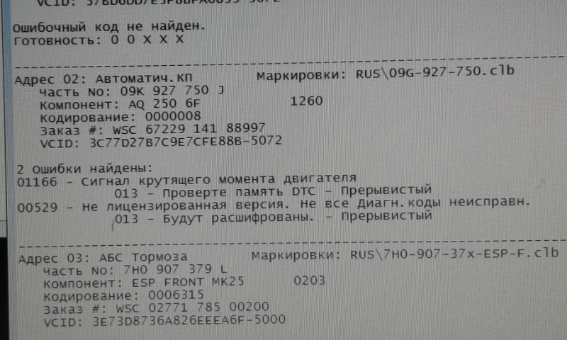

Выложите ошибки по двигателю, по акпп эти ошибки не постоянные, на прокрутку стартера никак не влияют, если конечно датчик селектора в норме и видит положение P или N, ну или были случаи, заглушил мужик машину на положении D, забыл переключить в Р и сидел два часа репу чесал, не мог запустить двигатель, аж нас вызвал для диагностики, приехали и переключили ему селектор в положение Р и двигатель запустился с полпинка.
Возможно стартер не крутит потому что нет связи с АКПП. Подлезь к коробке, на ней различные датчики, разъемы, переподсоедини их, сотри ошибки — попробуй. Отпишись.

ошибки по датчику колена обе. стартер должен крутить при таких ошибках)
Если на автомате, то при переключении повтор передачи на панели должен отображаться.а так, только стартер смотри
Замкни его напрямую. если работает, то тогда смотри провода от него, может масса на кузов окислилась или ослабла.

Я стартер снял и проверь проверил стартер норм
Не тому ответил ))) Я про стартер ничего не говорил ))) А вот из за потери связи с АКПП такое будет
Ну а сам стартер то живой? Проводку проверяли на него?
