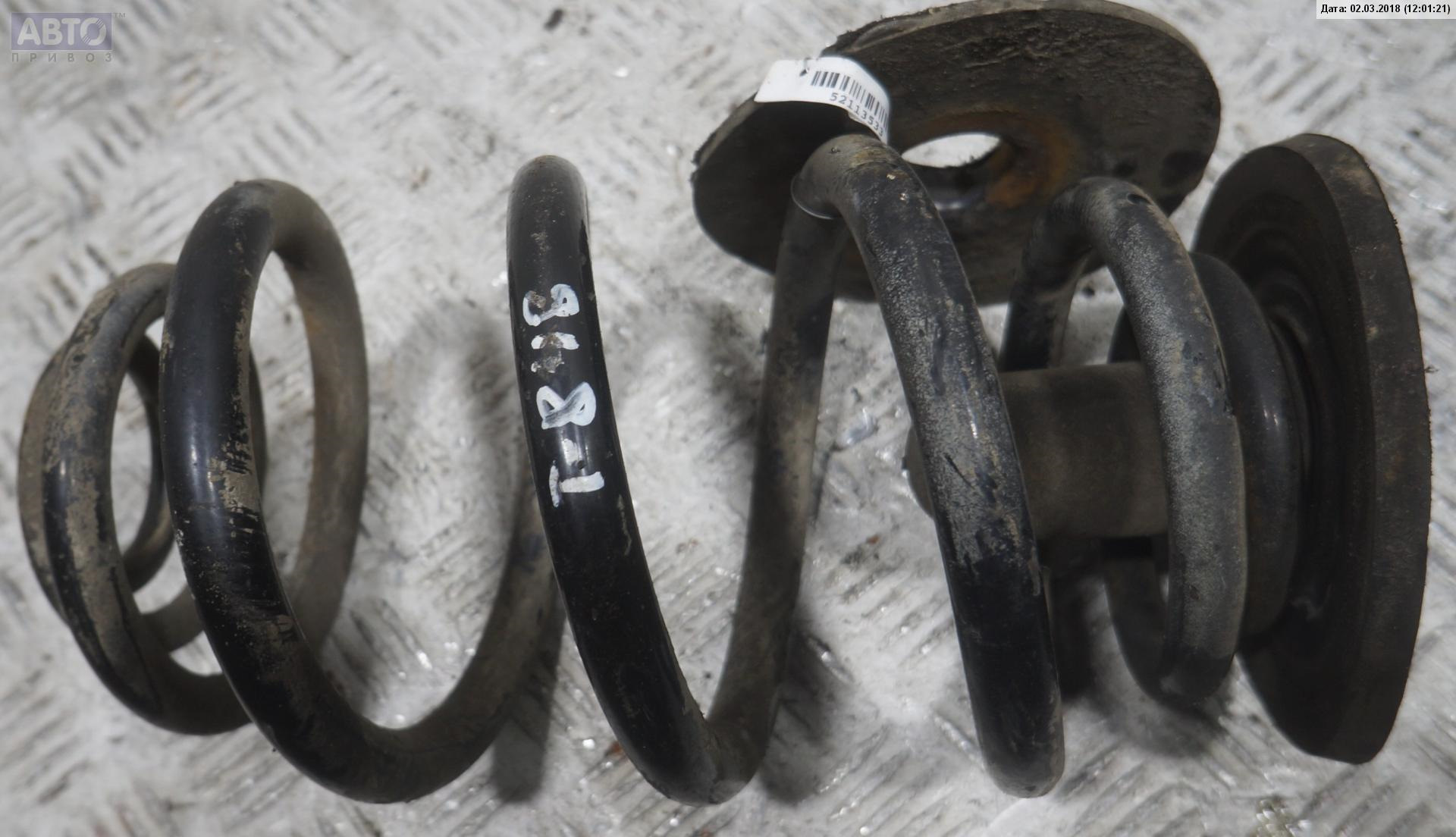

Вопрос к бывалым. Планируется установка задних пружин на ООБ седан. Так вот вопрос, может попробывать поставить пружины б/у от универсала? Переживаю что сильно поднимет зад машины. Какие у кого будут размышления или опыт по этой теме?
Ну начнем с того что на омеге есть задние пружины с одной толщиной витка по всему размеру все их считают типа усиленные хотя они изначально шли на дорестах толщина 15мм, и есть рестовые которые имеют основной виток одной толщины и на концах виток более тонкий, если память не ошибает основной имеет 16мм виток комфорта имеет 10мм, смотреть можно еще по высоте самой пружины, потому что аналогичных пружин хватает, такого плана пружины шли на фольцах микроавтобусах, на бмв вроде 3 модели если не ошибаюсь, бумеровская по высоте чуть ниже опелевских но по жестче чем омеговская и сильно не просаживается если в заде кто то сидит и что то в багажнике лежит и по крайней мере на поворотах не так ложиться на бок, я себе бумеровские ставил и проставка 2санта, и все гуд можешь в бж почитать
У меня универсал, у знакомого седан. Менялись пружинами ради эксперимента, хватило нас на неделю. У меня слишком мягко и низко стало, у него слишком жестко и высоко, зубы гремят. Вернули все как было.
Ставил на седан пружины Bilstein от универсала (в каталоге были обозначены, как седановские для плохих дорог) — было жестко и очень высоко. За пару поездок вырвало развальную тягу. Быстро пришлось все вернуть обратно.
Сильно зад не задерется, ставил новые от универсала на седан, стало не сильно выше, жесче стало, но тоже не сильно, единственно меньше зад под нагрузкой проседает
даже б/у будет гемор? я просто думал что б/у чутка просевшие и должно быть норм. Один товарищ посоветовал, он ставил от универсала на седан (правда там рестайловая ООБ была)
Если еще и просевшие от универсала, то они капец какие будут дубовые)) Самый оптимальный вариант это проставки под пружины от седана, или новые пружины для седана.

Задерет — у меня кажется бывший хозяин их и воткнул
мдааа. высоковато…
У меня от универсала стоят на седане. Неплохо
Идеальный вариант, себе внедрил бу от универсала, задрало на мм на 25 точно от уставших седановских.
несколько раз продавал универсальские и менял на седан. все довольны. но все же лучше родные оригинал бу и + проставки из резины

на свой универсал. я еще во внутрь половину запорожской вкрутил.с 10го года так катаюсь. нормально. +задняя пневматика
б.у. пружины по определению не могут сильно поднять, как по мне…

Ответный вопрос : Кто ставил на универсал пружины от седана?
Опустить авто хочешь?))
именно ))) вот думаю не слишком ли упадет )
Не могу сказать.))
Ставил от каравана А . Немного приподнялся зад и конечно жестче стало. НО у меня в багажнике стоял баллон гбо на 80 л. Для меня было нормально!
О как, а у меня багажник пустой и перевозками грузов не занимаюсь, максимум семья из трех человек.
А у меня семья- 5 человек!)))
)) я к тому что на самом деле может будет жестковато ездить…
Ну остаётся только экспериментировать!
Не ставь от универсала.Будет жестко, задран зад, и пыльники шрусов могут в дальнейшем порваться.
все таки новые от седана? не б/у?
Да, рекомендую новые ставить для седана, правда все они потом примерно через полгода проседают)
Я именно б-у и ставил.
