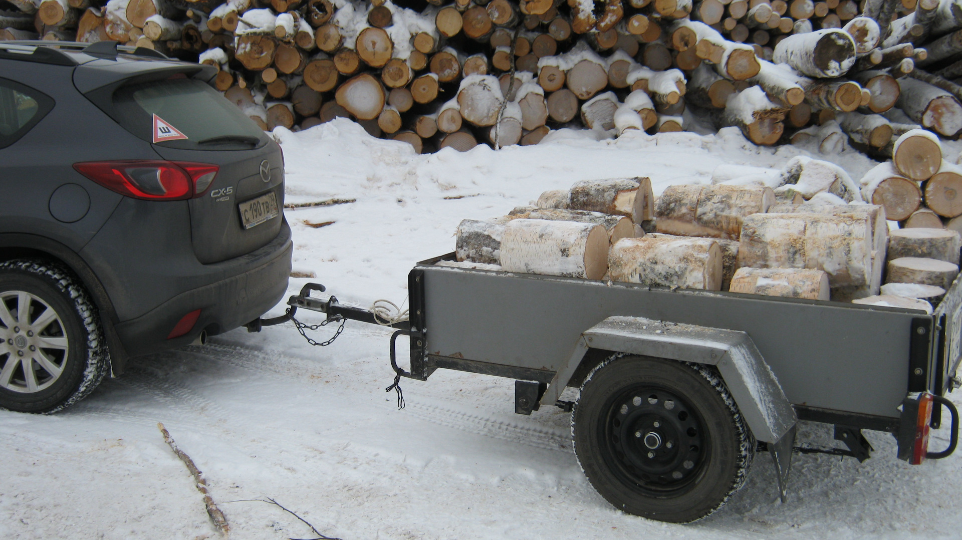

Друзья, у меня два прицепа, пришло время менять рессорные втулки. Стояли резиновые. На маленьком прицепе, год назад делал полную профилактику ходовой, эксплуатировал его не очень много, но прилично, возил дровишки для бани, песок, гравий… посмотрел втулки в хлам, пора менять На маленький прицеп подходят втулки от Москвича — артикул: 4082912028
Большей прицеп, после того, как изобрел, профилактики не делал, посмотрел и там втулки в хлам. Подходят от УАЗ 469 — артикул: 469-2902028, правда по длине надо подрезать немного, рессоры японского производства. Хочу на оба прицепа поставить полиуретановые втулки. Вопрос к знатокам, кто что скажет по полиуретану?

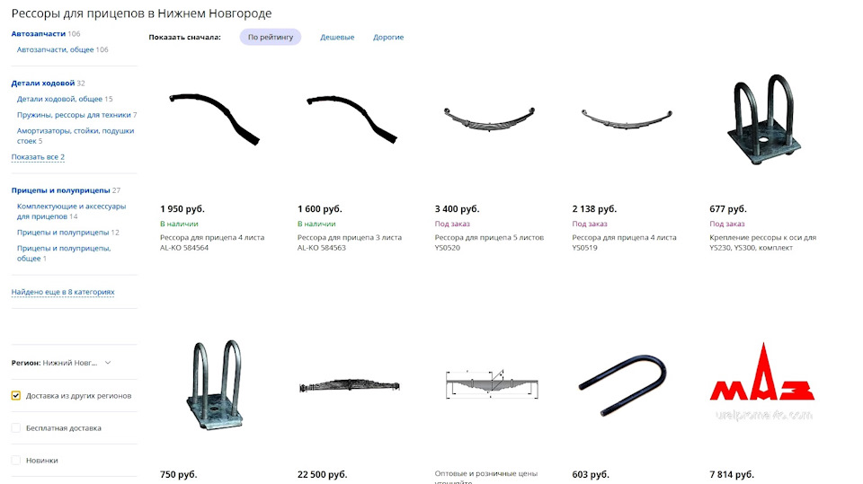

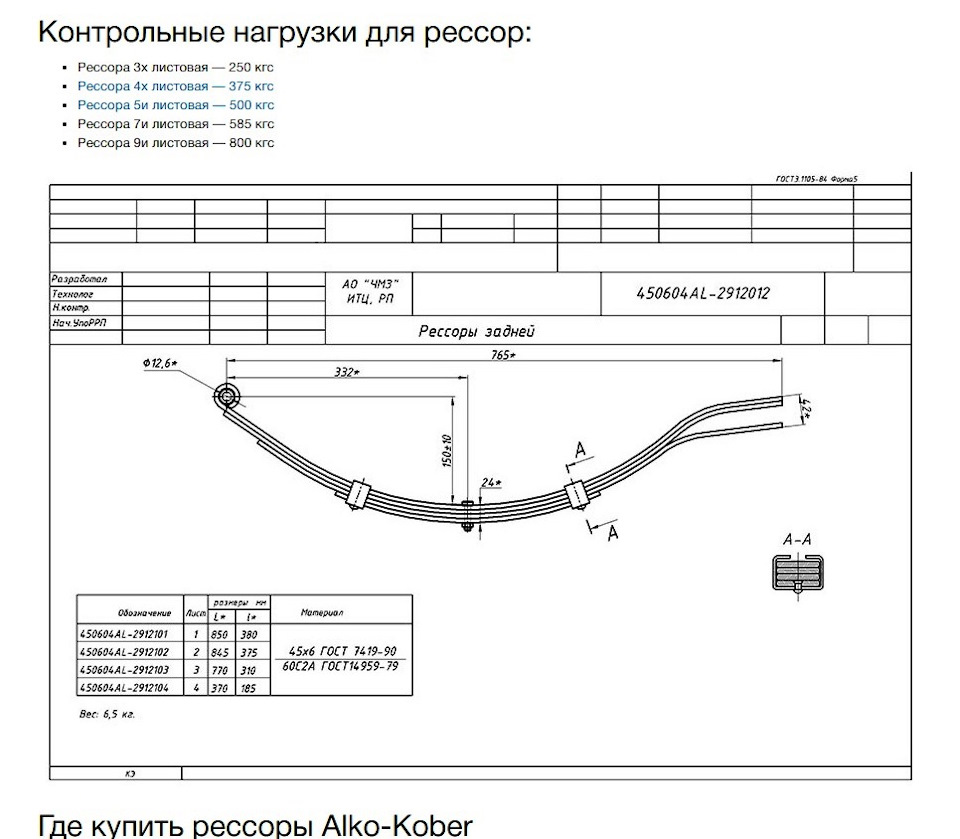

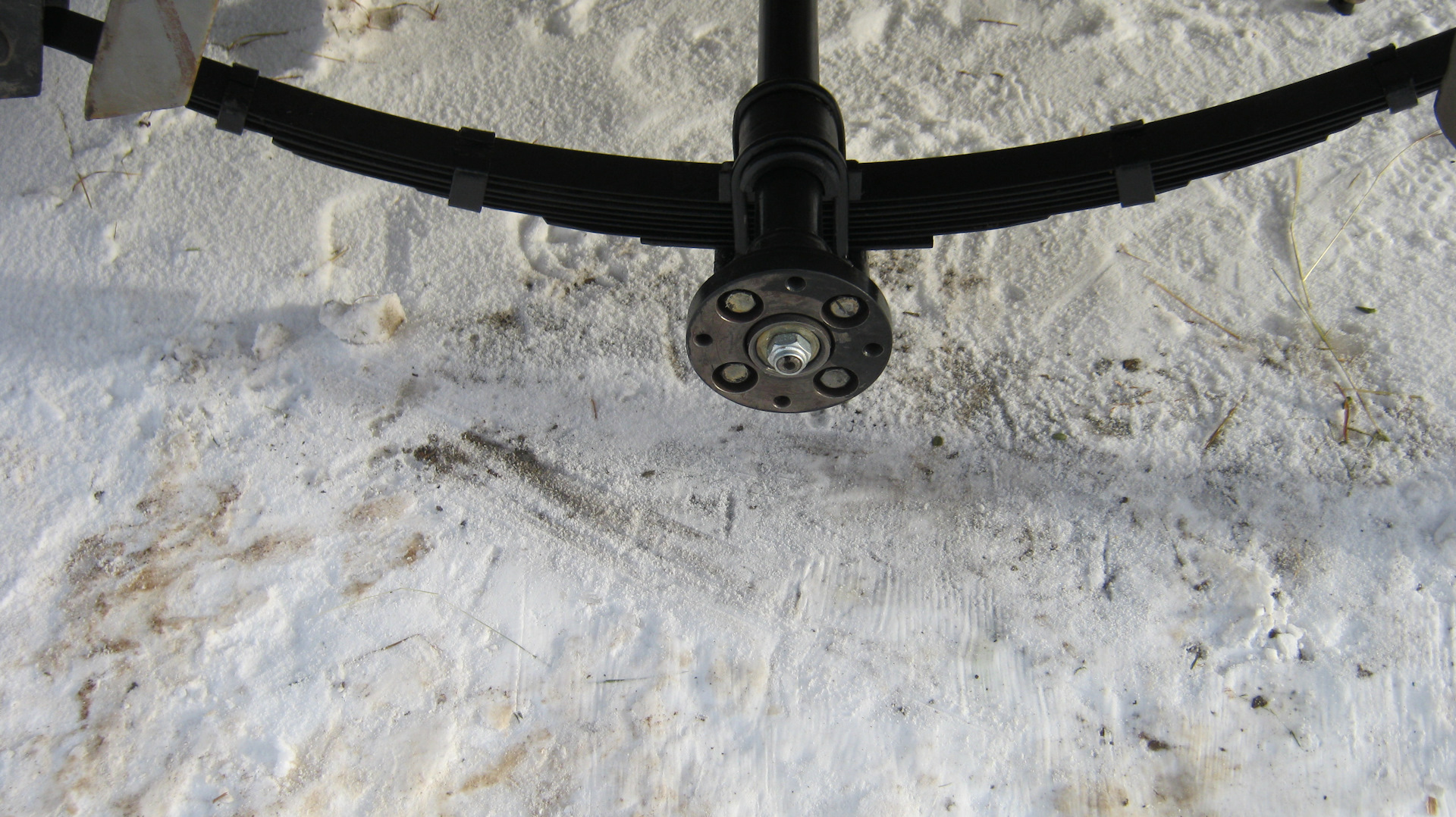

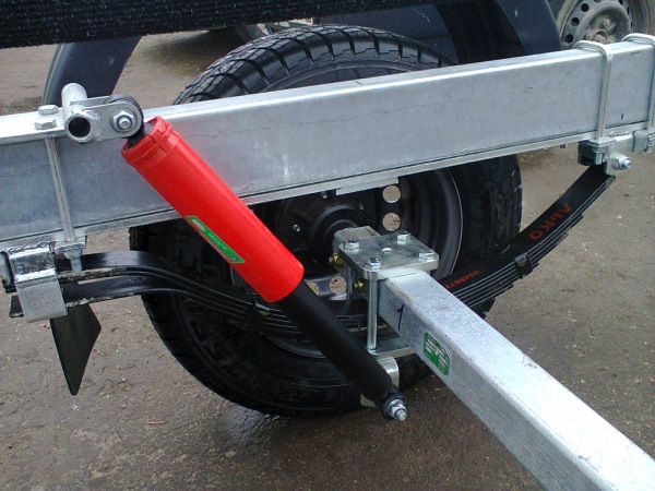

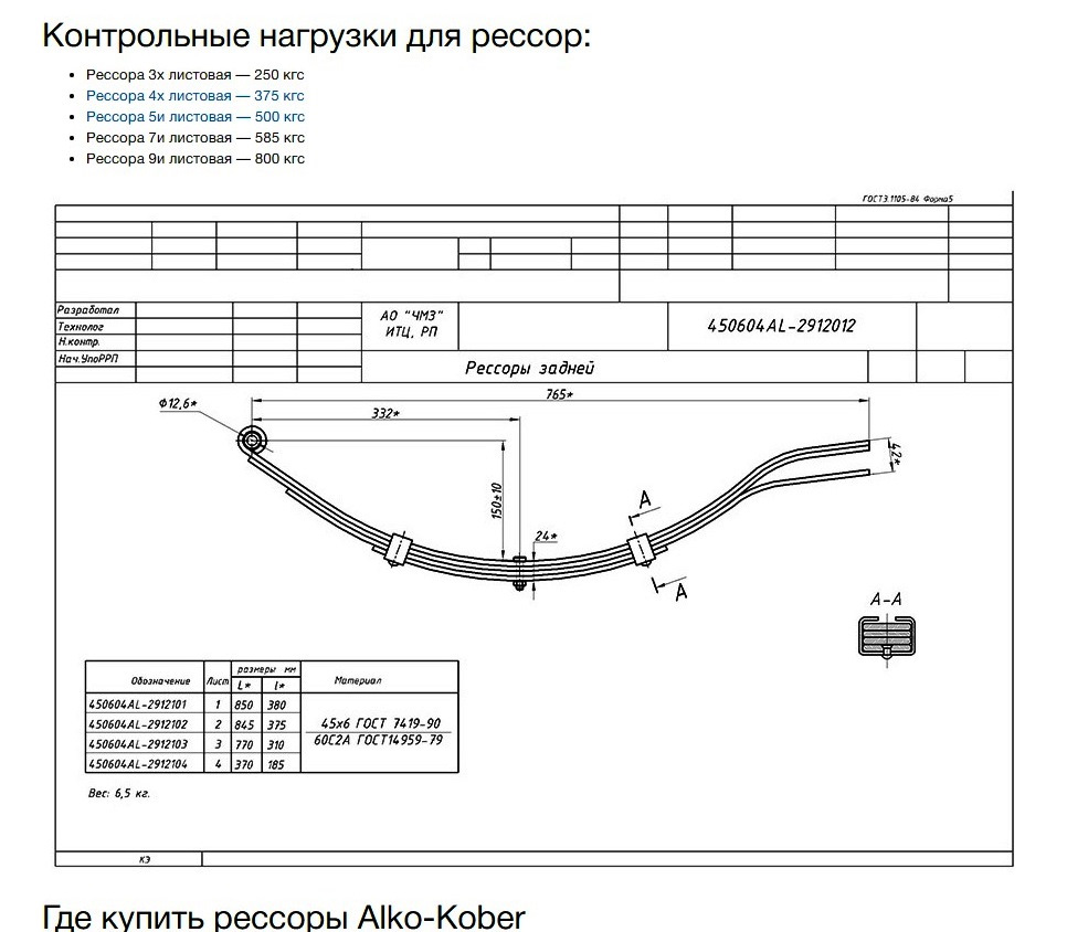

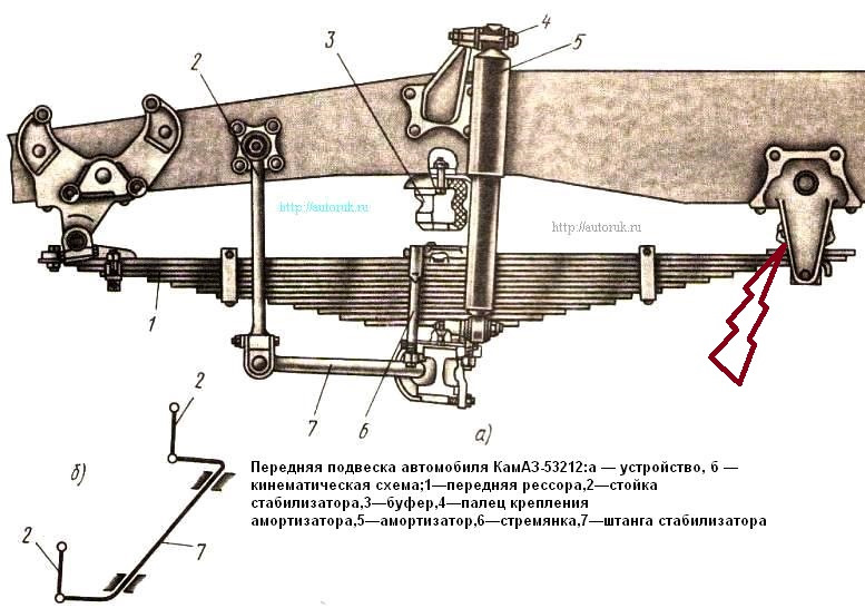

Может имеет смысл вообще на рессоры АЛКО перейти ?
Не, я не хочу задний конец рессоры на ползуне, на серьгах мне больше по нравится. Передний конец рессоры АЛКО тоже на втулке. Извиняюсь, не знаю, может там саленблок.
Зря боитесь. Все грузовые автомобили по этой схеме работают. Износы в месте башмака минимальны ( сам сколько раз при разборке видел). Алковская рессора сделана специально для прицепов и идеально для них подходит.
Удачи и наилучших пожеланий!
Спасибо, на добром слове. Но, честно, уже лень прицепы переделывать, пусть так "работают".

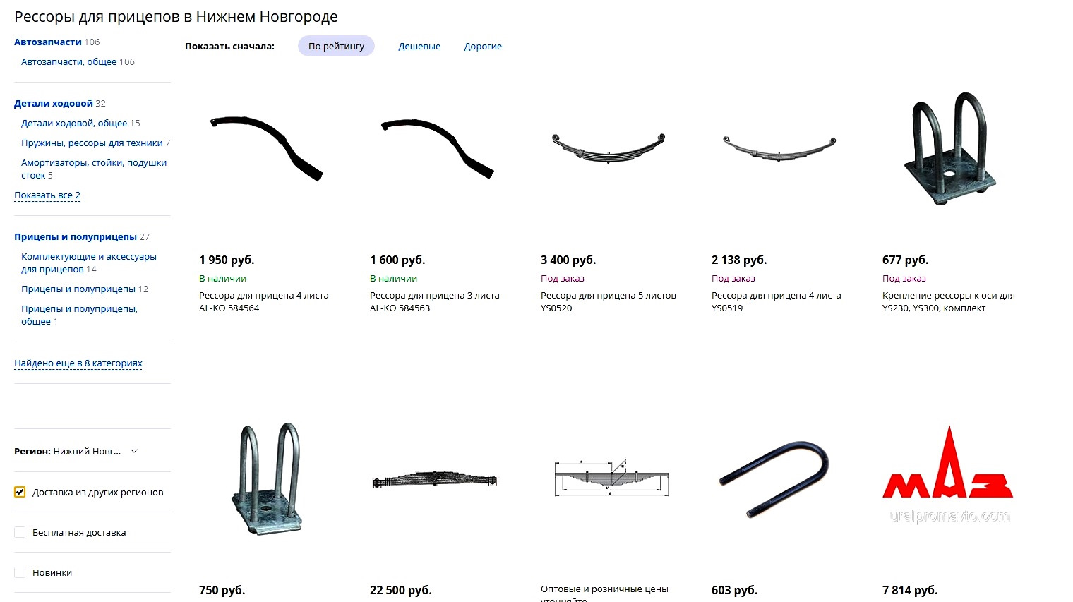

Я нашел полиуретановые УАЗ, вот такие RG469-2902028 — 12 шт, 444 руб. stoxe.ru/search?code=RG469-2902028&brand=Riginal
Да на уаз они во всех магазинах. А вот на прицеп МЗСА только пластмасса
Александр, УАЗовские нашел на stoxe.ru, завтра прокачусь по авто магазинам. может в своем городе найду. Сейчас пороюсь, может быть и Москвичевские полиуретановые найду. Нашел stoxe.ru/search?code=4082…0%D0%BC%D0%B0%D1%80%D0%B0 и вот здесь stoxe.ru/search?code=4082…C%D0%B8%D0%B0%D1%81%D1%81
